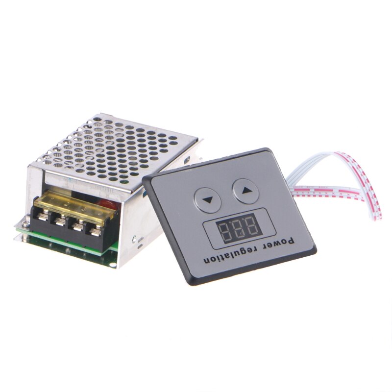

razzil Опубліковано: 18 грудня 2019 Поділитись Опубліковано: 18 грудня 2019 В системе вентиляции будет пара ТЭНов 2.4 и 2 кВт. Я хочу плавно ими управлять цифрой или ШИМом. На рынке полно симисторных, тиристорных регуляторов, но все с крутилками. Из цифровых только такие: Но может есть что поприличнее и сразу на дин-рейку? Посилання на коментар Поділитися на інших сайтах More sharing options...
jack-zp Опубліковано: 18 грудня 2019 Поділитись Опубліковано: 18 грудня 2019 Что значит плавно управлять? Может достаточно раз в минуту включать выключать тен. На ум пришло обычное реле на дин рейку) . Или я что-то не понял? Управлять шимом фазой на 5 киловатт затея сомнительная, будет много помех... 1 Посилання на коментар Поділитися на інших сайтах More sharing options...
razzil Опубліковано: 18 грудня 2019 Автор Поділитись Опубліковано: 18 грудня 2019 Что значит плавно управлять? Может достаточно раз в минуту включать выключать тен. На ум пришло обычное реле на дин рейку) . Или я что-то не понял? Ну это ж ТЭН, хочется задавать определенную температуру воздушному потоку, а не просто включать-выключать. Посилання на коментар Поділитися на інших сайтах More sharing options...
jack-zp Опубліковано: 18 грудня 2019 Поділитись Опубліковано: 18 грудня 2019 Если поставите гистерезис терморегулятору в 1 градус ( разницу в градус человек не почувствует) то за счет инерционности тена и датчика температуры, нагрузка будет включаться не чаще раз в минуту, ну или рядом... Температура конечно будет гулять больше чем градус (это при пропорциональном регулировании). Но если надо четко , есть всякие диф регуляторы. Там просто в коэффициентах учтете инерцию. Посилання на коментар Поділитися на інших сайтах More sharing options...
Diver Опубліковано: 18 грудня 2019 Поділитись Опубліковано: 18 грудня 2019 Ну это ж ТЭН, хочется задавать определенную температуру воздушному потоку, а не просто включать-выключать. это не так называется. Это называется "пид регулятор" - погуглите. Посилання на коментар Поділитися на інших сайтах More sharing options...
razzil Опубліковано: 18 грудня 2019 Автор Поділитись Опубліковано: 18 грудня 2019 это не так называется. Это называется "пид регулятор" - погуглите. Спасибо. Но с реализацией регулирования я как-то разберусь. Я спрашивал про конкретное устройство для регулирование мощности потребителя переменного тока. Посилання на коментар Поділитися на інших сайтах More sharing options...
jack-zp Опубліковано: 18 грудня 2019 Поділитись Опубліковано: 18 грудня 2019 Если умеете управлять, возьмите обычное реле или симистор лучше с контролем перехода через ноль. Сделайте цикл период 100 секунд. Включаете на 10 секунд - это 10 процентов мощности. включаете на 90 секунд - это 90 процентов. Внутри периода 50 Герц регулировать нет смысла из за помех и сложности схемы. Посилання на коментар Поділитися на інших сайтах More sharing options...
Diver Опубліковано: 18 грудня 2019 Поділитись Опубліковано: 18 грудня 2019 Я спрашивал про конкретное устройство для регулирование мощности потребителя переменного тока. вы не поняли... само по себе такое устройство не работает. А только например от датчика температуры.. А если просто хотите ручку крутить (чего собственно не написали ранее) - то это называется диммер.. существуют димеры на 2 кВт например. На освещение я еще такое понимаю, типа прожектор на 2кВт то прикрутить, то увеличить мощность.. А зачем такое на тэн.. ? хм. 1 Посилання на коментар Поділитися на інших сайтах More sharing options...
smartdom Опубліковано: 20 грудня 2019 Поділитись Опубліковано: 20 грудня 2019 твердотельное реле Fotek или Овен..именно для этих задач. www.fotek.com.ua/rele.html owen.ua/ru/bloki-pitanija-i-komutacii/tverdotelnye-rele-kippribor/2 1 Посилання на коментар Поділитися на інших сайтах More sharing options...

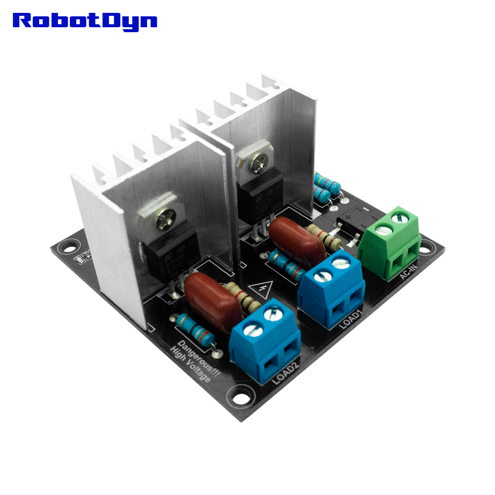

razzil Опубліковано: 20 грудня 2019 Автор Поділитись Опубліковано: 20 грудня 2019 твердотельное реле Fotek или Овен..именно для этих задач. www.fotek.com.ua/rele.html owen.ua/ru/bloki-pitanija-i-komutacii/tverdotelnye-rele-kippribor/2 Благодарю. Но. На сколько понял из схем, фотек управляется током и напряжением 220... Т.е. нужен обычный потенциометр. Мне же нужно управлять ШИМом 3.3В. Вобщем заказ уже такие штуки: Посилання на коментар Поділитися на інших сайтах More sharing options...
smartdom Опубліковано: 20 грудня 2019 Поділитись Опубліковано: 20 грудня 2019 На сколько понял из схем, фотек управляется током и напряжением 220. нет не правильно поняли. там полно вариантов и (3-32)В и именно для шима их и используют в пром вентиляции. и любители ардуин.. Добавлено через 4 минуты Вобщем заказ уже такие штуки: и не рискуйте китайщиной на силовые нагрузки. ставьте твердотелки. это надежное пром решение!!!!! Посилання на коментар Поділитися на інших сайтах More sharing options...
razzil Опубліковано: 26 лютого 2020 Автор Поділитись Опубліковано: 26 лютого 2020 Пока все на стадии прототипа, собираю информацию, изучаю. Есть модуль с двумя симисторами, как в моем последнем сообщении. Он отслеживает переход через ноль. На стороне микроконтроллера я хочу управлять отдельными полупериодами. Т.е. при 100% нагрузке пропускаем все полупериоды, при 10% каждый 10й. Вроде все просто. Обзавелся USB осциллографом Hantec. Без гальванической развязки входов. Это для меня новый опыт. Сигнал перехода через 0 посмотрел, четко 100Гц, все норм. Но, я правильно понимаю, что я не смогу одновременно отследить входную или выходную синусоиду(щуп 1:100 есть) и сигнал перехода через 0? Т.к. один щуп будет цепляться на фаза-ноль, а другой на сигнал 3.3в-GND. Осциллограф подключается к ноуту, и и от наблюдаемой цепи изолирован. Посилання на коментар Поділитися на інших сайтах More sharing options...

Dr.Yura Опубліковано: 27 лютого 2020 Поділитись Опубліковано: 27 лютого 2020 В системе вентиляции будет пара ТЭНов 2.4 и 2 кВт. Я хочу плавно ими управлять цифрой или ШИМом. На рынке полно симисторных, тиристорных регуляторов, но все с крутилками. Из цифровых только такие: [ATTACH]679124[/ATTACH] Но может есть что поприличнее и сразу на дин-рейку? якщо треба саме без крутилки то ось такі я купував на аліекспресі aliexpress.ru/item/32871891328.html?spm=a2g0s.9042311.0.0.264d33ed8H3Q2W ціна там приблизно 8 дол. Посилання на коментар Поділитися на інших сайтах More sharing options...

jack-zp Опубліковано: 27 лютого 2020 Поділитись Опубліковано: 27 лютого 2020 В системе вентиляции будет пара ТЭНов 2.4 и 2 кВт. Нельзя такой мощностью управлять фазой без цепей подавления помех. Вас соседи загрызут. 1 Посилання на коментар Поділитися на інших сайтах More sharing options...
razzil Опубліковано: 27 лютого 2020 Автор Поділитись Опубліковано: 27 лютого 2020 Нельзя такой мощностью управлять фазой без цепей подавления помех. Вас соседи загрызут. на осциллографе будут видны эти помехи? Посилання на коментар Поділитися на інших сайтах More sharing options...
jack-zp Опубліковано: 27 лютого 2020 Поділитись Опубліковано: 27 лютого 2020 на осциллографе будут видны эти помехи? ага...обрубленная синусоида с током 20 Ампер))) . На не подключенных щупах осцилографа все увидите. Посилання на коментар Поділитися на інших сайтах More sharing options...
Diver Опубліковано: 29 лютого 2020 Поділитись Опубліковано: 29 лютого 2020 на осциллографе будут видны эти помехи? услышите в радиоприемнике даже фм.. Даже и в телевизоре думаю сможете увидеть при некоторых условиях. Поставьте приемник фм рядом с импульсной зарядкой телефона. Так там токи мизерные. А вы хотите кВты коммутировать. Посилання на коментар Поділитися на інших сайтах More sharing options...
