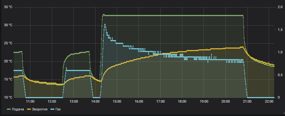

standov Опубліковано: 21 грудня 2019 Автор Поділитись Опубліковано: 21 грудня 2019 Понаблюдал тут за алгоритмом работы котла, решил поделиться. Котел без термостата, без погодного,просто ставим температуру носителя и наблюдает температуру на коллекторах и расход газа на счетчике. Пару выводов: 1. 35квт - нижняя ступень модуляции 5.5квт примерно (0.6 куба по расходу) 2. Котел активно использует "шим" модуляцию выше 1й ступени, причем кроткими интервалами - меньше 10 минут. У меня расход газа считается 10минутными интервалами и судя по плавности кривой интервалы "шим" сильно короче 10минут, по другому такой график не могу пояснить Думал он более тупенький ) Посилання на коментар Поділитися на інших сайтах More sharing options...

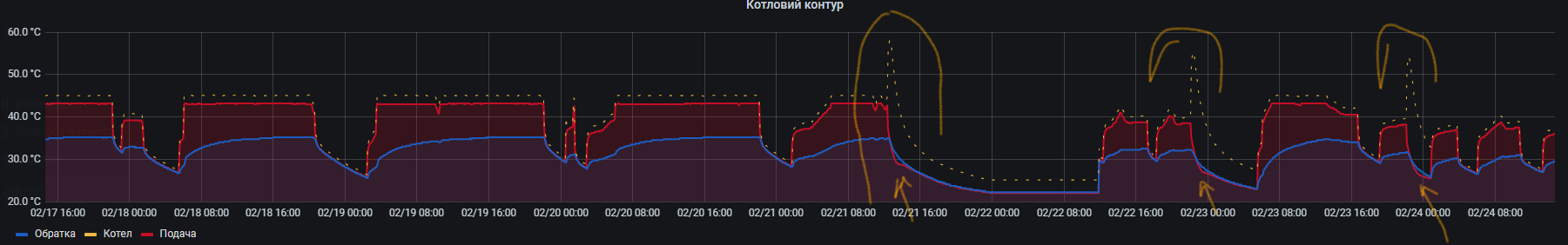

standov Опубліковано: 24 лютого 2021 Автор Поділитись Опубліковано: 24 лютого 2021 Стокнулся с оригинальной работой опентерм-термостата котла (конкретно vito-connect). Зачем он это делает точно не понятно но забавно. Периодическ перед самым выключением он задирает рабочую тмпературу сильно выше прописанного ограничения (у меня 45) но похоже выключает насос (по характеру остывания). Есть подозрение что это что-то типа антилегионеллы Посилання на коментар Поділитися на інших сайтах More sharing options...
