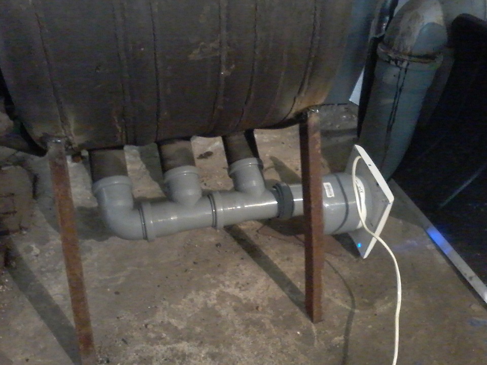

Dex-paketa Опубліковано: 15 грудня 2019 Поділитись Опубліковано: 15 грудня 2019 Все нормально он греет в тлеющем, по крайней мере у меня. Дрова подкидываю каждые 2 часа. Сверху на буль положил камней для увеличения тёплоемкости, при желании можно ещё больше добавить, вплоть до полностью обложить кирпичами. Но у меня пока такого желания нет. Посилання на коментар Поділитися на інших сайтах More sharing options...

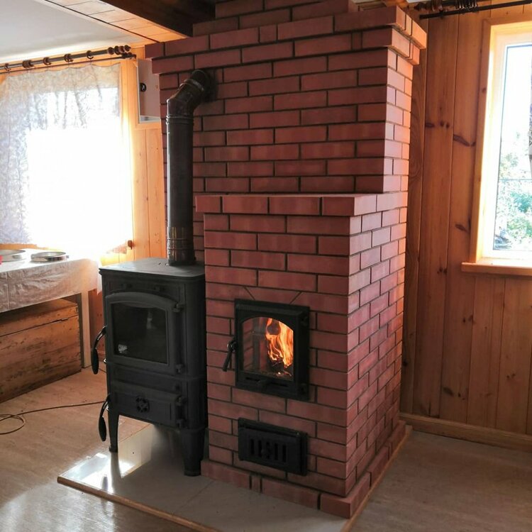

bardyk Опубліковано: 15 грудня 2019 Поділитись Опубліковано: 15 грудня 2019 Как вариант - Посилання на коментар Поділитися на інших сайтах More sharing options...
Dex-paketa Опубліковано: 15 грудня 2019 Поділитись Опубліковано: 15 грудня 2019 Если честно, то эффективность таких конструкций для меня под вопросом. У таких печей идет прямой (или почти всегда прямой) дымоход, и их КПД очень маленький. Много тепла просто улетает в трубу. Обкладывая их мы уменьшаем теплосъем -> больше тепла улетает в трубу, пусть и добиваемся большей теплоинерционности. То есть в теории, дров надо будет больше В больших кирпичных печах мы добиваемся большего КПД путем дымоходных каналов, поэтому там массив кирпичей имеет смысл. А во всяких буржуйках и буликах - очень сомневаюсь. Там наоборот надо увеличивать теплосъем, например, обдувая поверхность (направляя вентилятором поток воздуха по "рогам" булика). 4 Посилання на коментар Поділитися на інших сайтах More sharing options...
