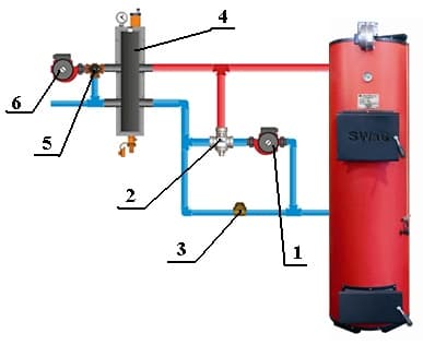

master-joda Опубліковано: 22 травня 2021 Поділитись Опубліковано: 22 травня 2021 Как мне обеспечить оптимальную т-ру обратки с сохранением комфортных условий и минимизацией вложений? Температура на входе в дом больше 50 не нужна (перетоп в 90% случаев) Обвяжите тт котел через гидрострелку. Подключите к каждому насосу накладные датчики.Один на подачу трубы котла,второй на гидрострелку. Трехходовым подмесом, после стрелки,регулируете температуру отопления.Термометр установите на подаче ,после насоса. Такие системы работают у нас нормально и без буфера,.на пеллетных котлах, Свагах,где буфер можно не ставить.Быстрее прогреете дом. 1 Посилання на коментар Поділитися на інших сайтах More sharing options...

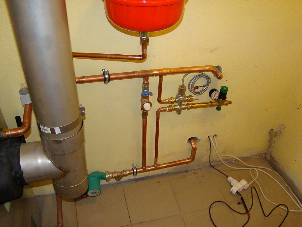

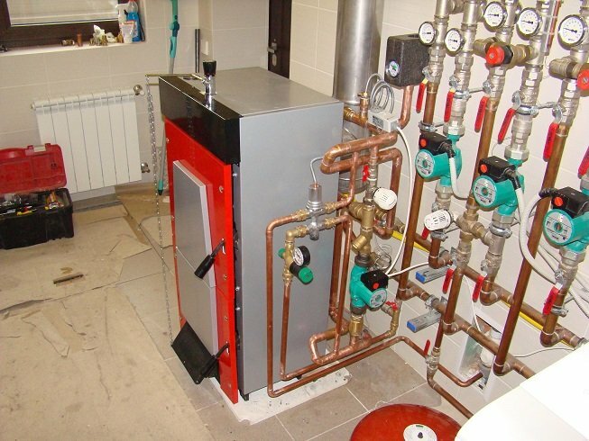

Сергей 31 Опубліковано: 23 серпня 2022 Поділитись Опубліковано: 23 серпня 2022 14 минут назад, Vipetrovith сказал: А сам ТТК буду захищати підривним клапаном. Если Вы говорите о клапане типа "калефи 544" то вариант не рабочий. Котел то он охлаждает, холодной водой в обратку, а вот с подпиткой системы отопления до нужного давления у клапана сложности. Я баловался с редукторами давления в разных вариантах исполнения, короче, хреновая схема. Посилання на коментар Поділитися на інших сайтах More sharing options...
Vipetrovith Опубліковано: 23 серпня 2022 Поділитись Опубліковано: 23 серпня 2022 3 минуты назад, Сергей 31 сказал: Если Вы говорите о клапане типа "калефи 544" то вариант не рабочий. Котел то он охлаждает, холодной водой в обратку, а вот с подпиткой системы отопления до нужного давления у клапана сложности. Я баловался с редукторами давления в разных вариантах исполнения, короче, хреновая схема. Ні, я про клапан тиску, щоб не допустити підриву ТТК🙄. А в ручному режимі піддавлювати проточною водою + при необхідності зтравлювати гарячий теплоносій. Посилання на коментар Поділитися на інших сайтах More sharing options...
Vipetrovith Опубліковано: 23 серпня 2022 Поділитись Опубліковано: 23 серпня 2022 12 минут назад, Сергей 31 сказал: Если Вы говорите о клапане типа "калефи 544" то вариант не рабочий. Котел то он охлаждает, холодной водой в обратку, а вот с подпиткой системы отопления до нужного давления у клапана сложности. Я баловался с редукторами давления в разных вариантах исполнения, короче, хреновая схема. Гарно зроблено! Посилання на коментар Поділитися на інших сайтах More sharing options...
Сергей 31 Опубліковано: 23 серпня 2022 Поділитись Опубліковано: 23 серпня 2022 5 минут назад, Vipetrovith сказал: Ні, я про клапан тиску, щоб не допустити підриву ТТК🙄. А в ручному режимі піддавлювати проточною водою + при необхідності зтравлювати гарячий теплоносій. Фантазер Вы. Нет у Вас никакой защиты котла. Совет, когда увидите на котле +110 ничего не делайте, просто бегите от котла. Посилання на коментар Поділитися на інших сайтах More sharing options...

Сергей 31 Опубліковано: 23 серпня 2022 Поділитись Опубліковано: 23 серпня 2022 4 минуты назад, Vipetrovith сказал: Гарно зроблено! Я еще и вышивать умею: Посилання на коментар Поділитися на інших сайтах More sharing options...
Vipetrovith Опубліковано: 23 серпня 2022 Поділитись Опубліковано: 23 серпня 2022 Бідний замовник, як йому розібратись в цьому мереживі? 😊 Посилання на коментар Поділитися на інших сайтах More sharing options...
Сергей 31 Опубліковано: 23 серпня 2022 Поділитись Опубліковано: 23 серпня 2022 3 минуты назад, Vipetrovith сказал: Я з Троєщини, батько Сергія, в якого Ви свого часу робили котельню... Помню я Вашу котельную, делал ее в 2010 году. Так у Вас стоит ТТ Будерус, вечный котел. Посилання на коментар Поділитися на інших сайтах More sharing options...
