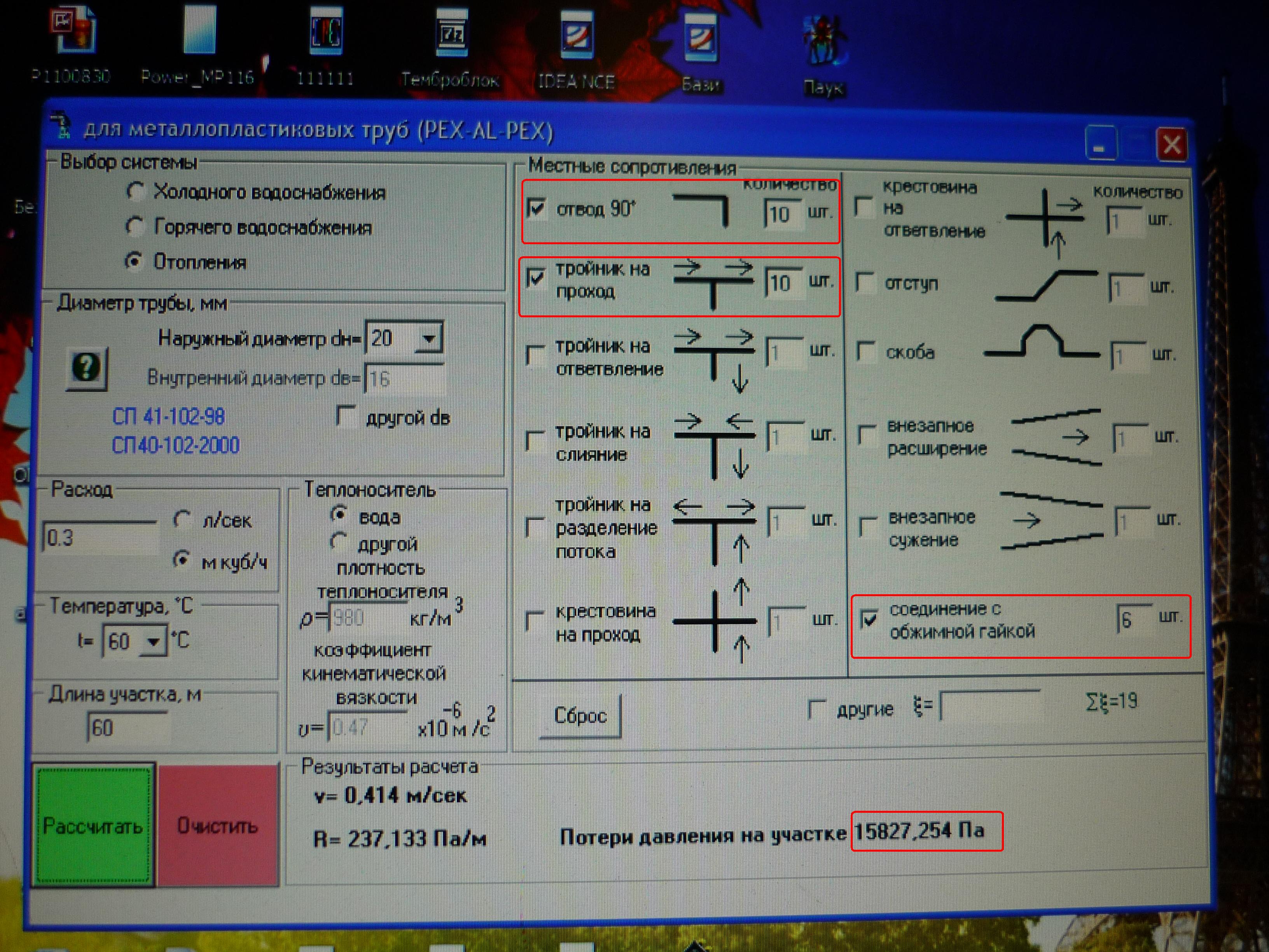

Отапливаемая площадь 90метров. Стены из ракушечника 400мм... снаружи пенопласт 50м
8 окон 5/6камерные с энергосберегающими стеклопакетами из МП общей площадью 13 метров в утеплением откосов снаружи пенопластом 50мм.
Внутри перекрытия керамзит, сверху запечатан глиной+соломой. Изнутри оштукатуренная дранка +гипсокартон.
Полы по грунту на керамзитобетоне+ эппс местами 40мм,
При таком раскладе удельные теплопотери Ватт 70 на м2, при минус 20.
У Вас газ котел, по расходу газа за отопительный период тож просто посчитать откинув примерно кубы на ГВС, но учитывать среднюю температуру отопительного периода.
...первых 4х радиаторах совмещенные подключения: уголок+ тройник + обжимная гайка. По два таких узла на радиатор.
т.е. по две обжимные гайки на радиатор. Кроме этого, еще 20 уголков, два шаровых крана, одна муфта, грязевик и две обжимные гайки на нем.

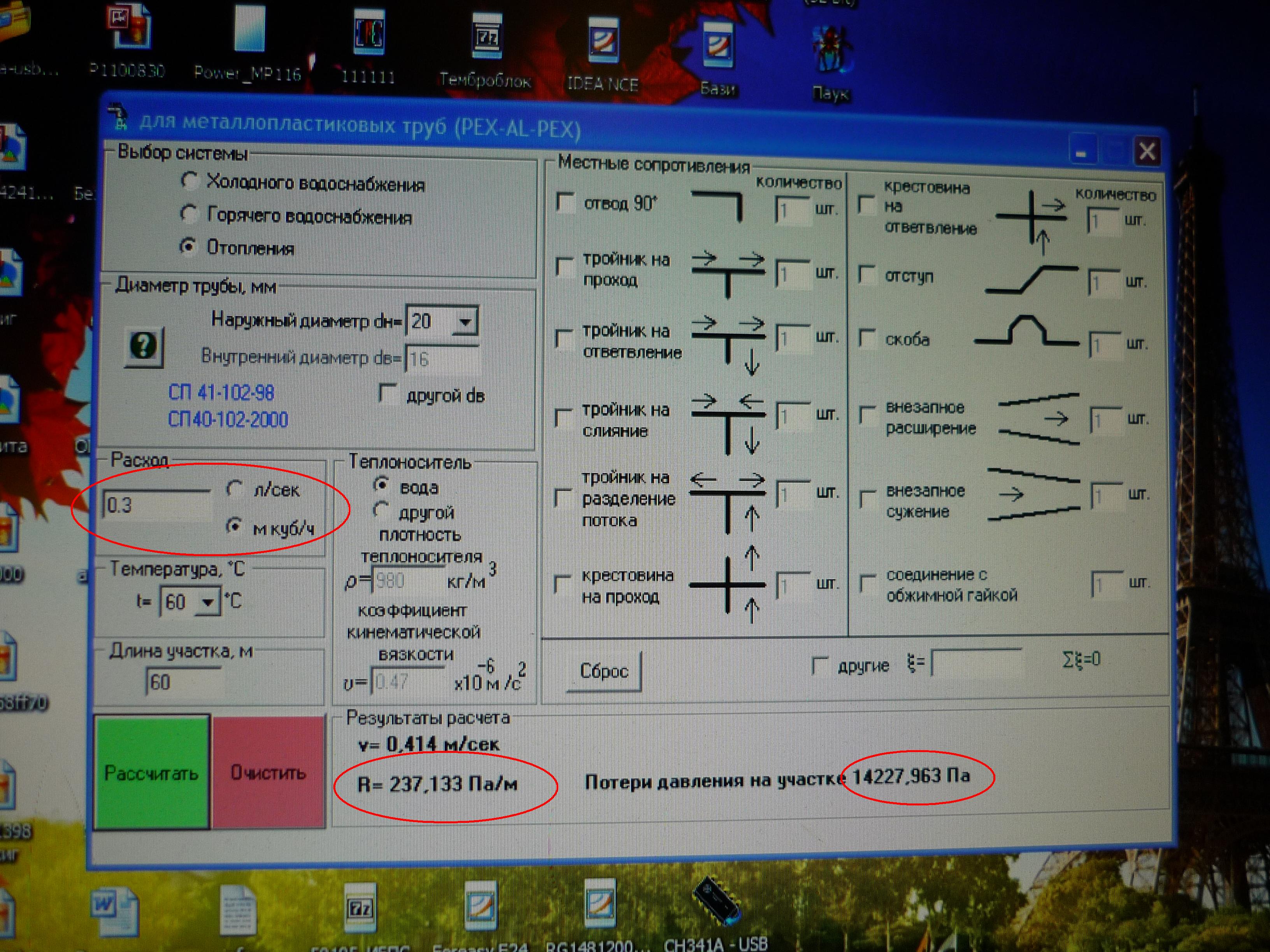

Длина контура ~60м
Основную лепту в гидр. сопротивление вносит сама труба. Причем даж при расходе 0,3 м3/ч, а этого всего 7 кВт, потери на метре трубы больше 200 Па. ВоПчем цифру 200-250 Па/м и можно брать за точку невозврата.
Ниже два малюнка, один тока с трубой, другой с тройниками и уголками взятыми условно. Разница небольшая.

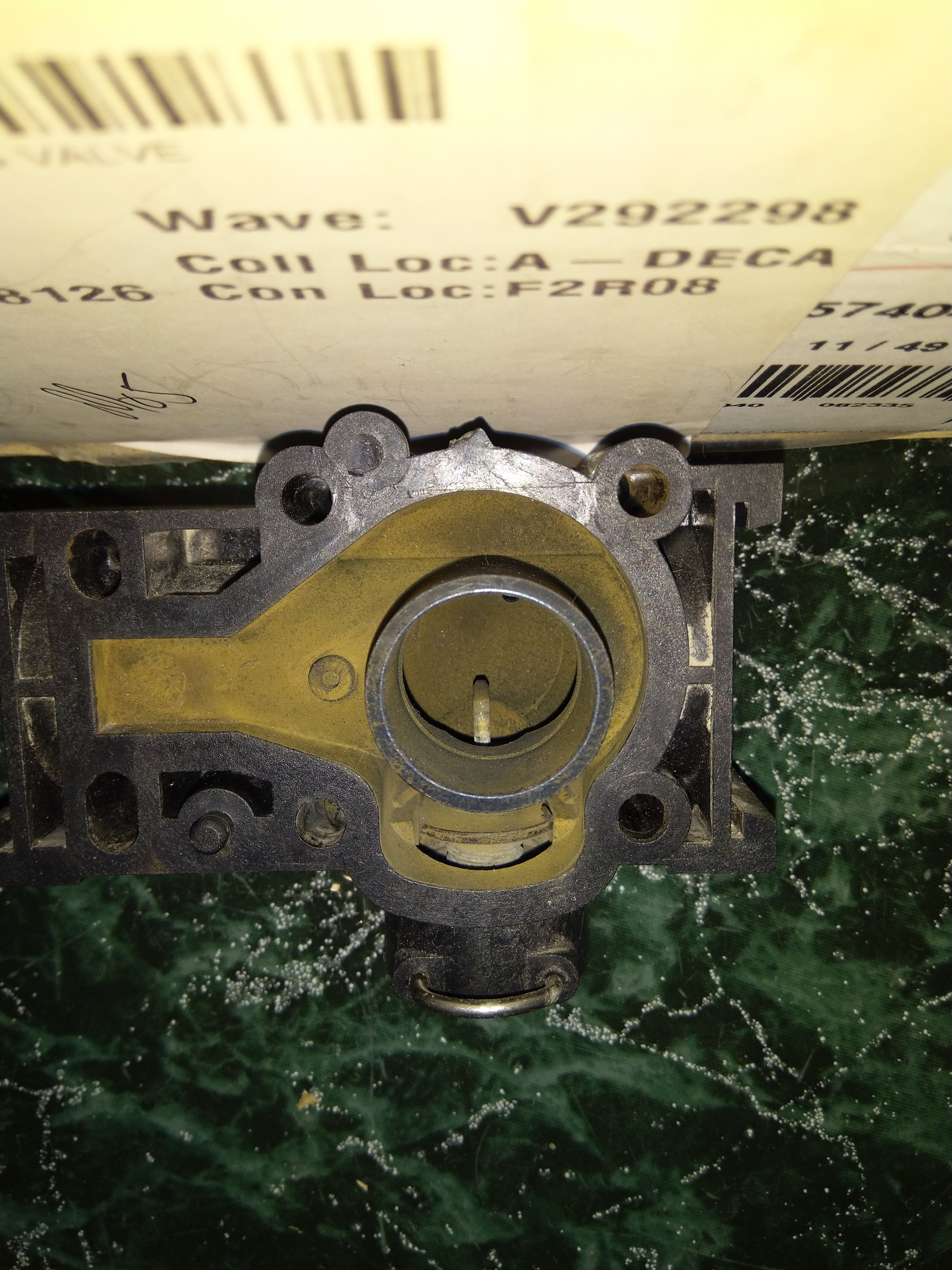

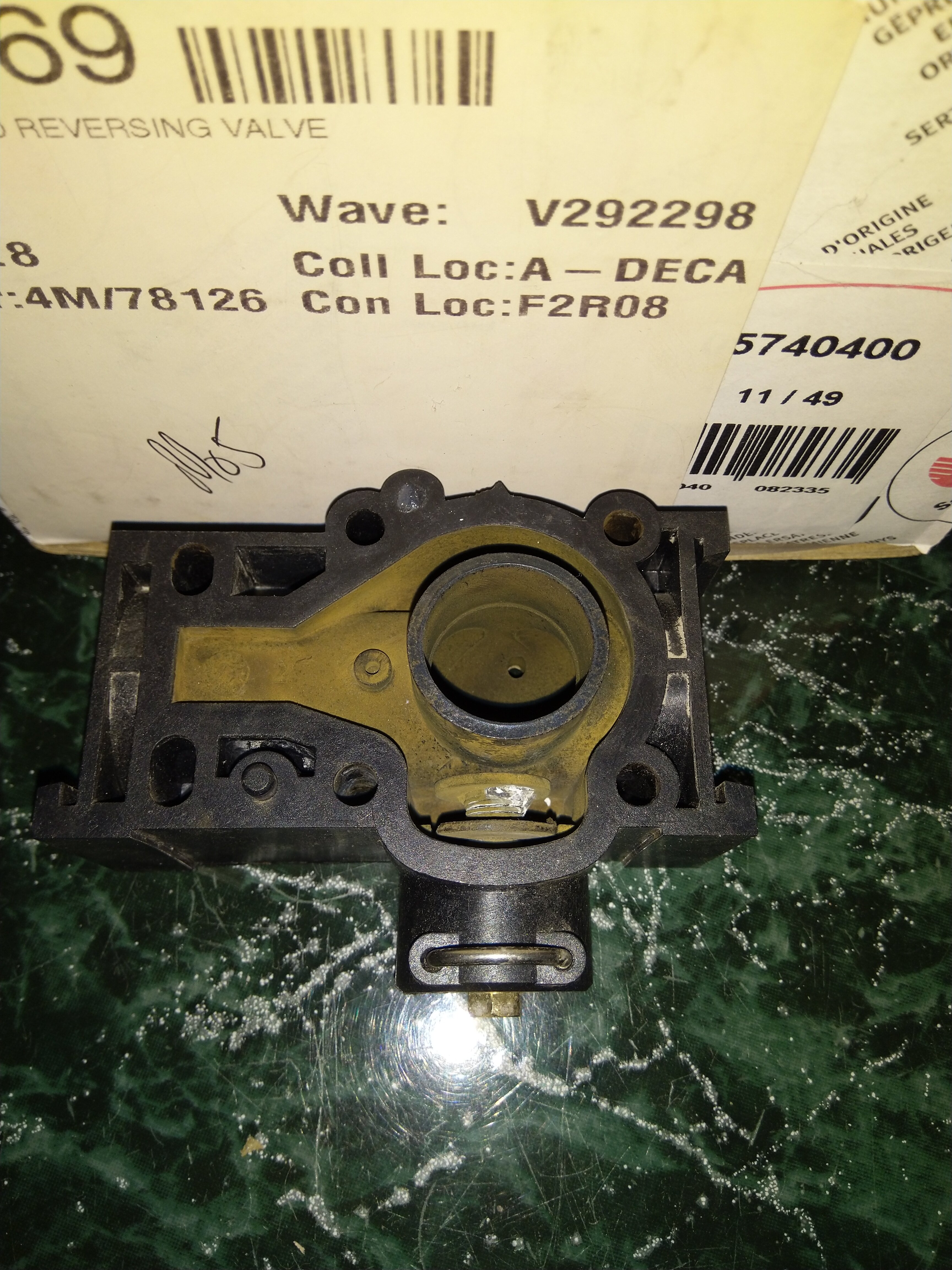

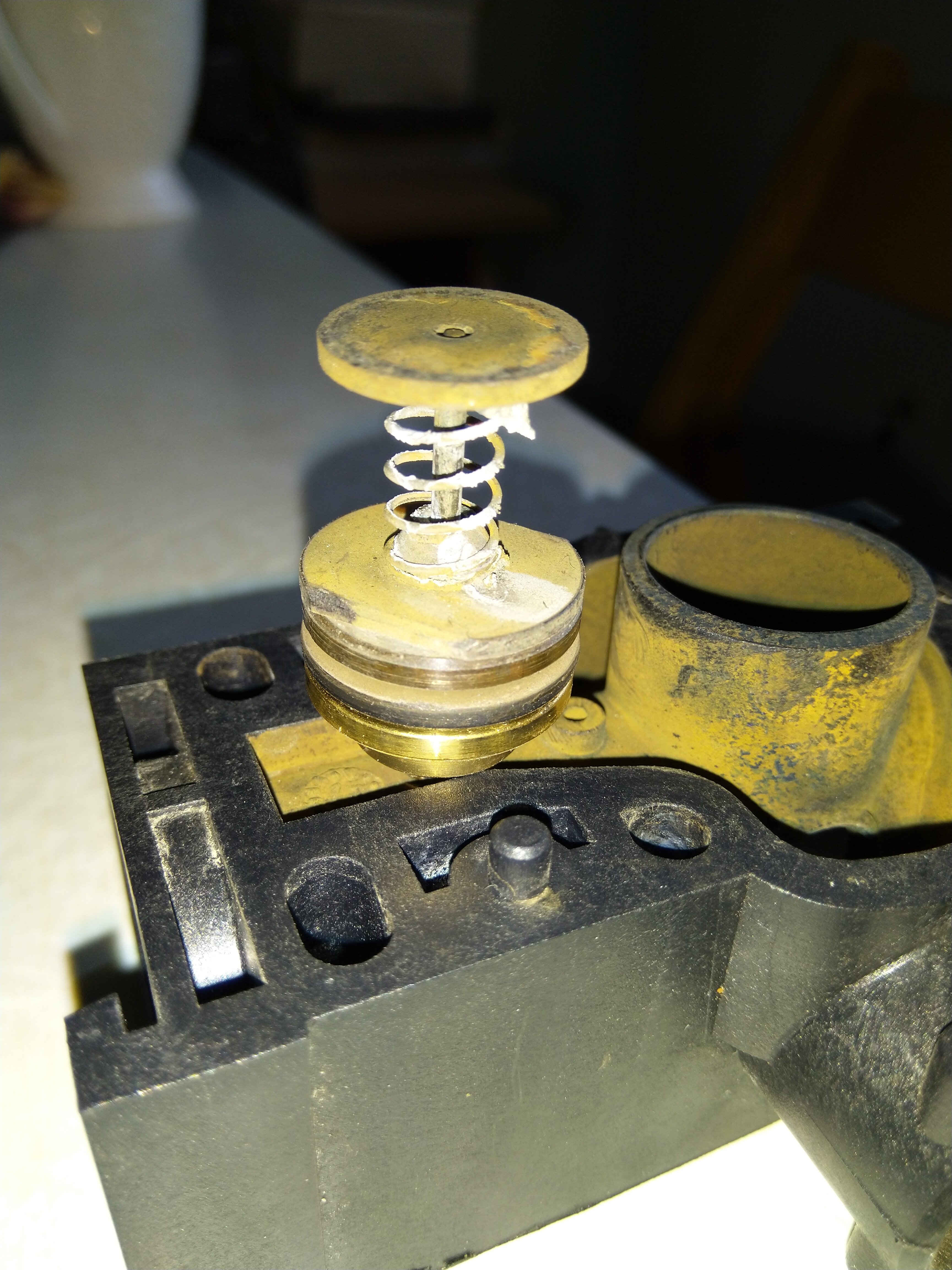

И относительно байпаса на котле. Сегодня нашел старую запчасть как раз с этим байпасом. Странная вещь... Я думал, что регулирование винта управляет какой то заслонкой, которая открывает/закрывает проходное отверстие или перенаправляет в другой ход. Однако внутри это выглядит, по крайней мере для меня- странно- там просто тоненький шток, выходящий в проток и регулировочным винтом просто больше или меньше выдвигается в проходящий канал ТН. Не понимаю, как этот механизм способен куда то перенаправить поток ТН.
Байпас в настенном котле обычно клапан с тарированной пружинкой.
Тут ХЗ шо за система, очень смахивает на простую дроссельную шайбу. :)

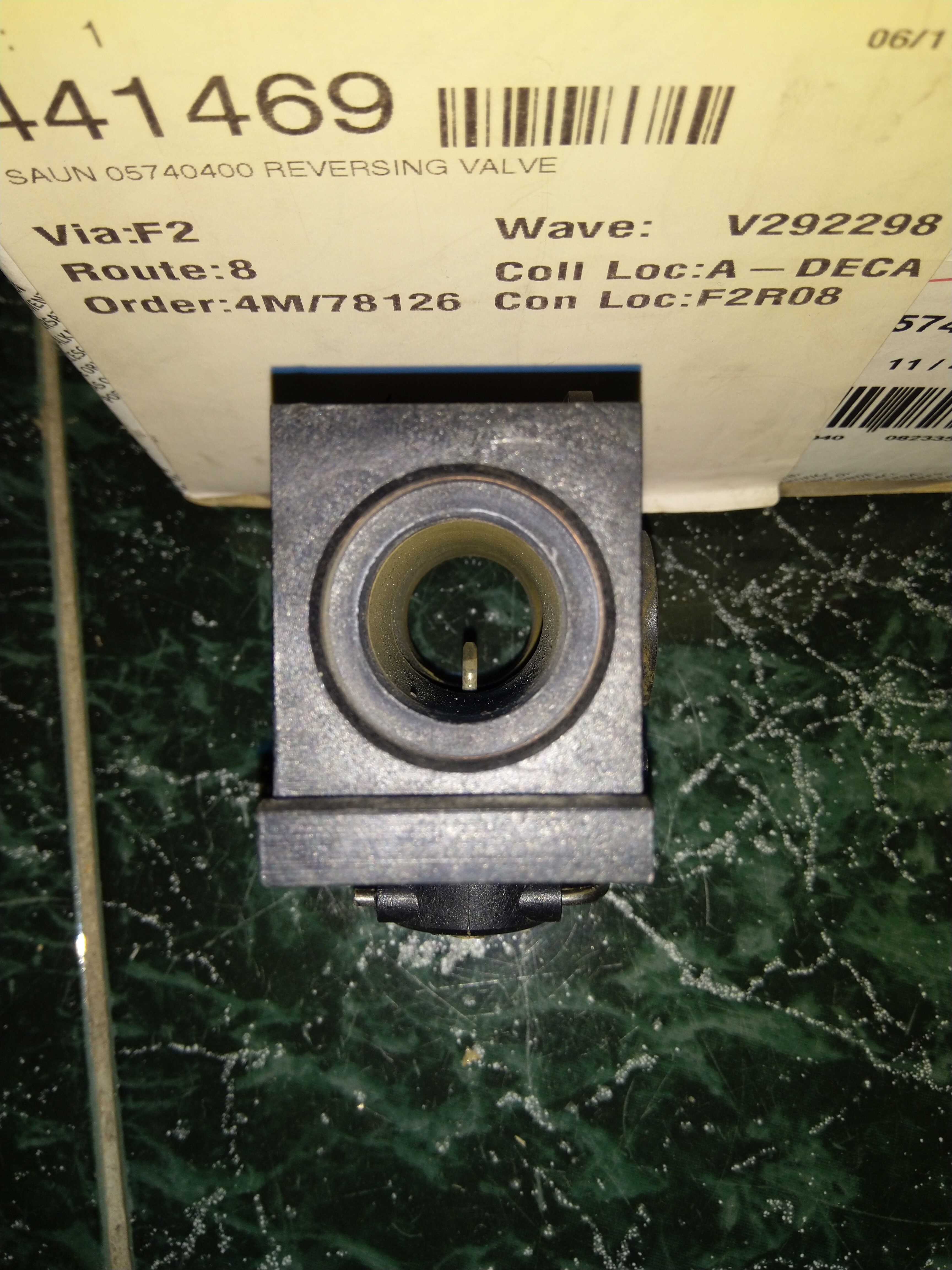

Это на фото- типа в закрытом состоянии- завернут до конца. Просто через пружину одна шайба подпирает другую и шток полностью выдвинулся в трубу. По факту- ничего нигде не перекрывается. Может со временем какая то запчасть разложилась на молекулы...
Планирую эту часть заказывать новую. Интересно, в каком состоянии она приедет новая..
Там оно похоже в эту полость просто и выходит, которую видно на фото. Седло и клапан хорошо видны на 834-м фото (тарелка клапана прижимается пружиной к седлу, по идее там и происходит перепуск). Ничего ПЕРЕнаправлять оно не должно, а при росте перепада давления должен открываться перепуск. По идее в этом-же узле обеспечивается приоритетное включение ГВС (переключение на внутренний контур при разборе ГВ). Но без полных схем тяжело точно сказать...

Ну перенаправить/частично направить/перепустить- все одно и то же ))
Более внимательно покрутил эту запчасть в руках- там обычная подпружиненная тарелка, даже уплотнителя нет на ней. И т.к. зачастую даже в автономках используется обычная водопроводная вода, со временем это все обрастает разными отложениями, все это просто некорректно работает.
На той запчасти, что сейчас на котле, пробовал закрутить байпас, так из того места, где винт регулировочный- потекла вода из СО. Вероятно, резинка, уплотняющая сам винт- уже потеряла свои свои свойства. А шток этот никакого технологического назначения не имеет- просто как направляющая :)

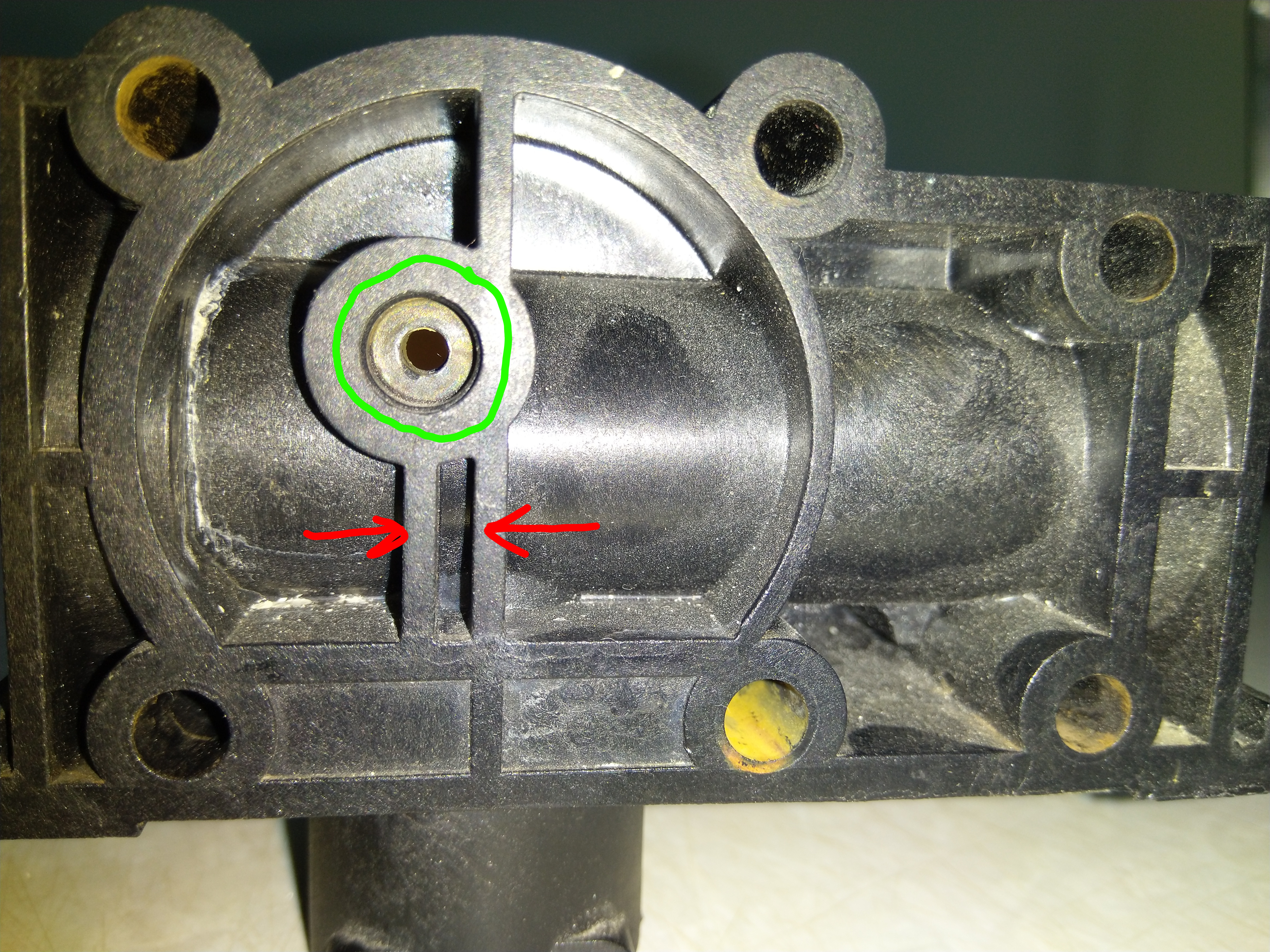

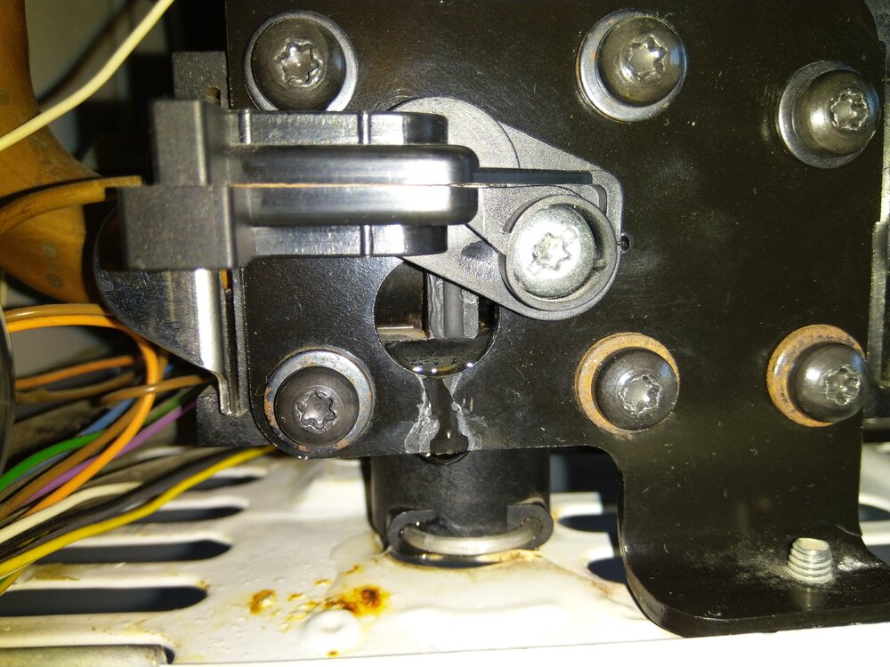

Менять планирую, т к. эта запчасть течет.
И определить 100% локализацию я не могу, чтобы пытаться устранить течь.
Визуально- вроде как из под датчика давления. Вот это место без передней крышки:
На месте посадки датчика углубление и внем резинка. Менял на новую, не помогло. Уплотнял саму посадку корпуса датчика давления, того, что прикручивается винтом- тоже не помогло. Есть предположение, что есть микротрещина к этой запчасти. Я пытался еще герметиком заполнить перегородку на корпусе, там откуда может течь- в районе отверстия передней крышки. На фото на котле видно, где заполнено герметиком. На старой запчасти- без герметика. Так какое то время все было хорошо, не капало, а через недели две опять началось. И этот герметик вроде как надулся. Вроде как давлением его оттуда выдавливает.
Пытался по потекам на задней стороне передней крышки определить откуда течет- непонятно. От места посадки датчика давления потеков нет, только в районе отверстия в передней крышке.
Зеленым- там где уплотнял корпус датчика. Красным, там где возможно трещина. Заполнял полностью эту перегородку.
а чего вы в проге задали ДУ20 трубу?
Там усё прально. :D
Металлопласт труба, 20 по наруже, соотв. 16 внутри.
Там усё прально. :D
