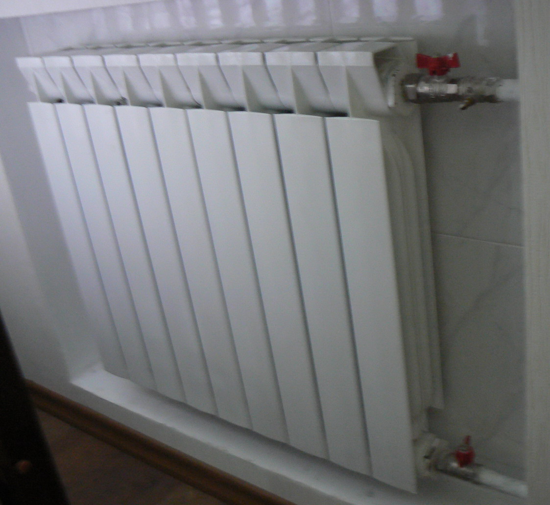

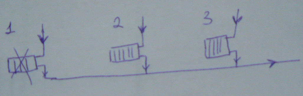

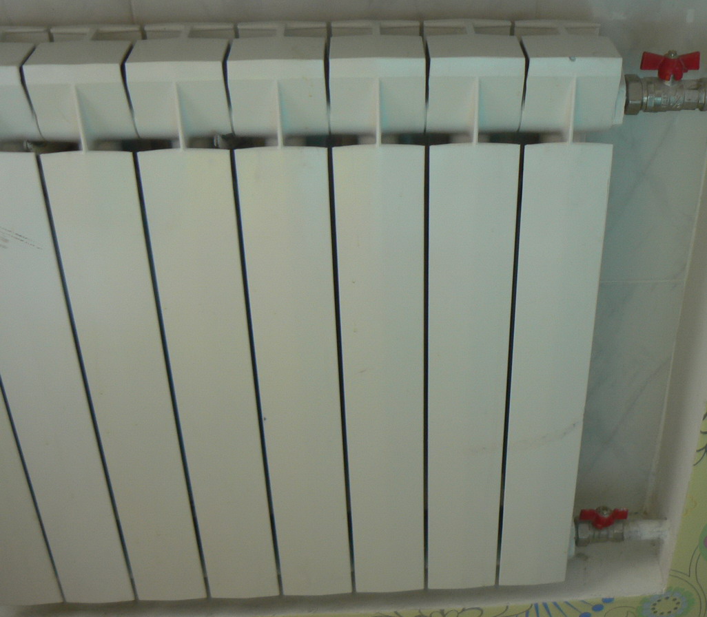

Имеем дом 2000 года, 2 комнаты и кухню. Подача воды независимая сверху (8этаж из 10). Подача заходит в батарею справа сверху и уходит в обратку справа снизу. Далее вся эта обратка собирается в одну трубу и уходит в стояк. На входах и выходах с батарей стоят краны-американки.
Проблема в том (и эта проблема из года в год), что самая дальняя зачеркнутая батарея №1 холодная полностью. Но если закрыть краники на двых других батареях процентов на 80-90 то она становится теплой, но все-равно холоднее остальных. Так же на обратке после сбора воды с батарей перед скидыванием в стояк обратки стоит обычный водяной счетчик - гениальная задумка проектантов дома.

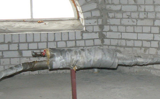

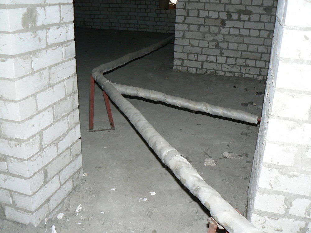

Был на крыше - там идет труба и от нее отводы вниз по стоякам, так вот батарея №1 это самый дальний и последнийстояк в системе подачи. Насколько я уточнял - у всех соседей аналогичная ситуация с батареей по этому стояку.
Похоже что давление обратки больше давления в дальнем стояке. Какие есть варианты решения данной проблемы. Решать ли ее на уровне квартиры или на уровне стояка?

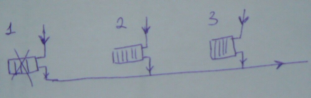

Набросал схемку + фотки всех батарейпо порядку №1 №2 №3
Думаю, в пределах Вашей квартиры этот вопрос не решить. И проектанты тут ни при чем. Пеняйте на своих соседей. Кто-то во время ремонта радиаторы перенес, кто-то теплый пол намотал и врезал, и.т.д.

Почему тогда проблема только в дальнем стояке? Причем если перекрыть 2 других стояка то все становится в дальнем нормально?
Дальний стояк это маленькая комната - спальня даже без балкона, врядли кто то на ней делал себе теплые полы и переносы батарей
По правильному конечно необходимо провести балансировку стояков, если есть как минимум вентили на стояках (не шарики), оптимально балансировочными вентилями.

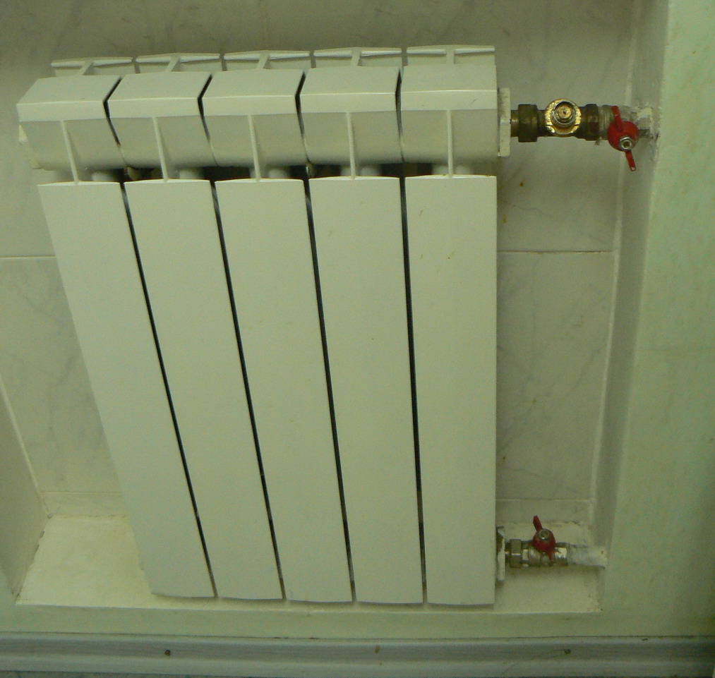

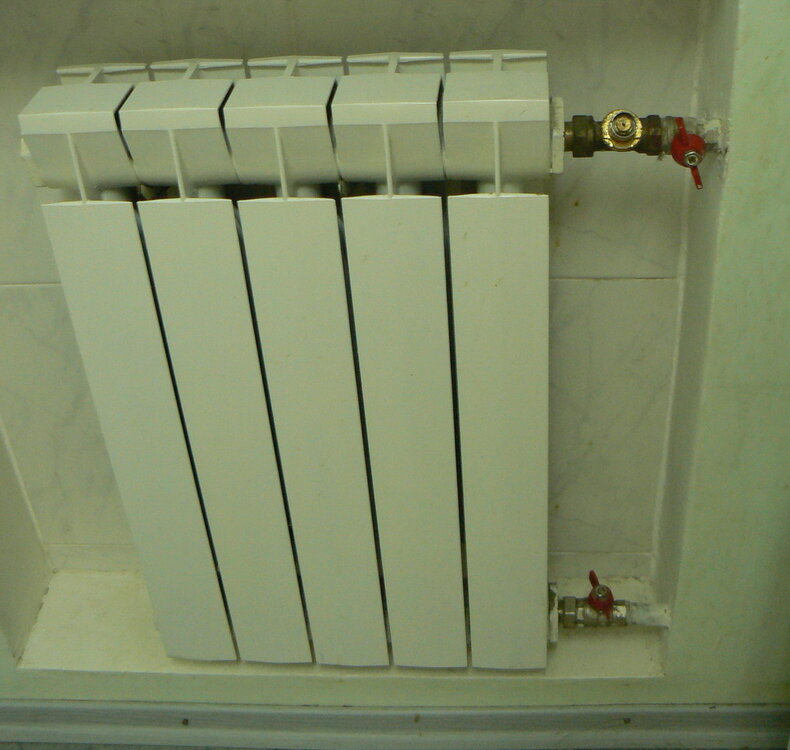

На третьей батарее у вас стоит регулятор температуры без термоголовки и видно что радиатор прижат американками, поставте термоголовку или прижмите самим вентилем (преднастройкой). Да, общее замечание - шаровые краны не любят быть в промежуточном положении, это отсечная арматура, ну если выхода нет то прижимайте обраткой, подачу откройте полностью.

регулятор на 3й батарее это пережитки старого и стоит там только как удлинитель труба. Краны шаровые на 2й и 3й батарее подзакрыты на 90% мной, чтобы хоть немного тепло доходило до 1й батареи.

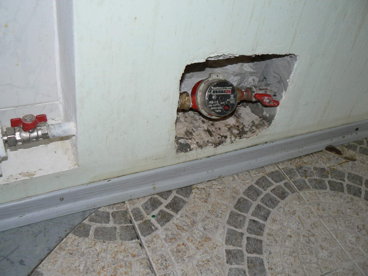

Сегодня снимал и чистил батареи, заодно поэксперементировал.
Если смотреть на обороты счетчика воды в основной обратке при закрытой обратке батареи №1, а потом открыть обратку то после открытия счетчик начинает крутиться медленнее, что судя по всему значит, что давление в обратке больше давления в стояке батареи №1 и в батарею №1 начинает поступать не вода со стояка, а вода с обратки.
Давно вынашивал идею поставить вместо счетчика на обратке насос для отопительных систем. Как вариант может поставить более мощный насос на стояк №1 на крыше. Как вы думаете насос может помочь в данном случае, будет ли он при работе позволять большему кол-ву жидкости уйти через обратку?

.завтра схожу еще раз на крышу погляжу что к чему.
Скорее всего у Вас по этому стояку вообще нет поступления горячей воды, или на 10 или 9 этаже ктото пустил весь стояк на себя. Будете на чердаке, потрогайте трубу ближе к полу чердака, если холодная - нет потока, ЖЭК за шкирки

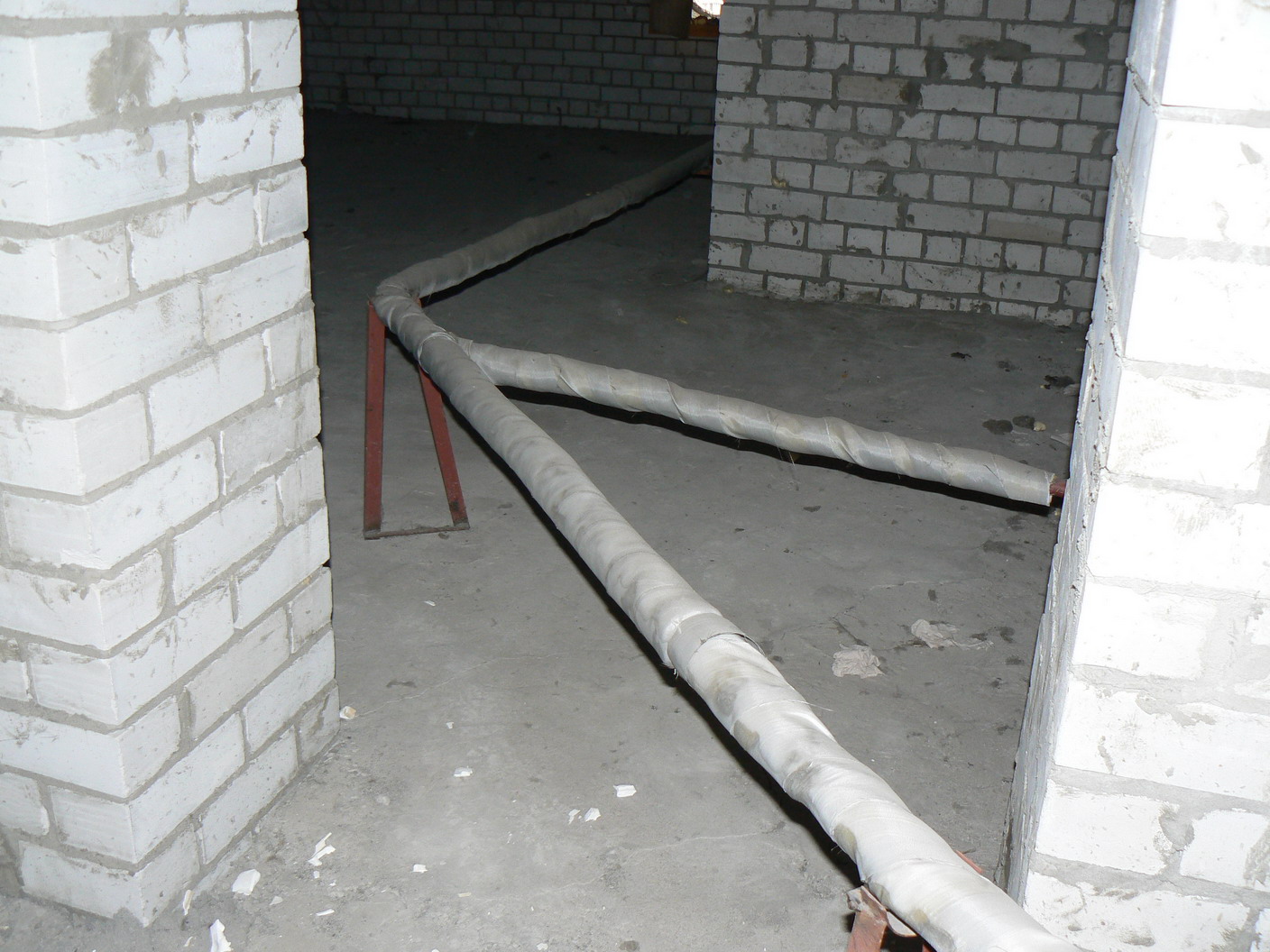

Счетчик в обратную не крутится. На чердаке все трубы стояков приблизительно одинаково теплые. См.фото. Смутила опять же подсоединение стояка (обычно холодной батареи №1) к магистрали под угом против течения + смутила конструкция я так понимаю системы удаления воздуха. Спецы подскажите правильная ли система, или надо к ней добавить какое-то устройство автоматического удаления воздуха.
Походу мой холодный стояк оказался не последним, а предпоследним.
На посленднем фото счетчик обратки куда есть желание втулить насос, если это конечно что то даст мне в плане батареи №1

Похоже за счетчиком обратный клапан стоит, чтоб отматывать нельзя было, поетому назад и не крутится.
Без балансировки насос ничего не даст, он будет тянуть по пути наименьшего сопротивления, к примеру с первой возле него батареи, а последняя так и будет холодной.

Так. После внимательного изучения материалов соседи отпадают. У Вас условно-независимая разводка, при которой соседи, если постараются, могут сделать хуже только себе, но никак не вам. Очевидно, все же ошибка проектантов или монтажников. Выводы:
1. Насос вместо счетчика Вам не поможет
2. "Странная" схема развоздушивания тут не при чем.
3. Странный угол поворота трубы может давать негативный эффект, но он мизерный по сравнению с остальными (неизвестными) факторами.
4. Радикально может помочь только балансировка стояков на чердаке.
5. Локально можно предложить следующий вариант (правда, без особых гарантий): врезается тройник вместо отсечного крана холодного радиатора. Врезается тройник вместо счетчика. Ставится обратный клапан между тройником и ближней батареей. Между тройниками ставится небольшой циркуляционник (Star RS 25/6). Все это связывается вместе. Циркуляционник будет создавать перепад между подачей в холодную батарею и обраткой. Я, однако, не знаю, какой перепад там нужно создать (мощность насоса). Также я не знаю, как это повлияет на два другие радиатора. Так что попробовать можно, если есть время, силы, и свободные комплектующие :)

В течении дня заметил странное явление. Не изменяя положения кранов на батареях (на 2х рабочих обратка закрыта на 95%) та злощастная батарея то греет на равне с 2мя другими, то через какое-то время становится раза в 2 холоднее их.
Похоже на то, что сосед на 9 или 10 этаже пустил весь стояк через батарею с термоголовкой.

Ага. Тогда соседи снова "в деле" :) И периодическое "потепление" батареи как раз может быть связано именно с этим (как правильно заметил Виталий). Если догадка Виталия верна (про пускание расходы хитрым соседом через свой радиатор), то все прочие ухищрения в рамках вашей квартиры будут бесполезны и нужно-таки влиять на соседей (через ЖЕК, суд и пр.) Ну, или как вариант, пустить подачу с второй батареи на первую, но тут вы делаете хуже соседям снизу, однозначно.
