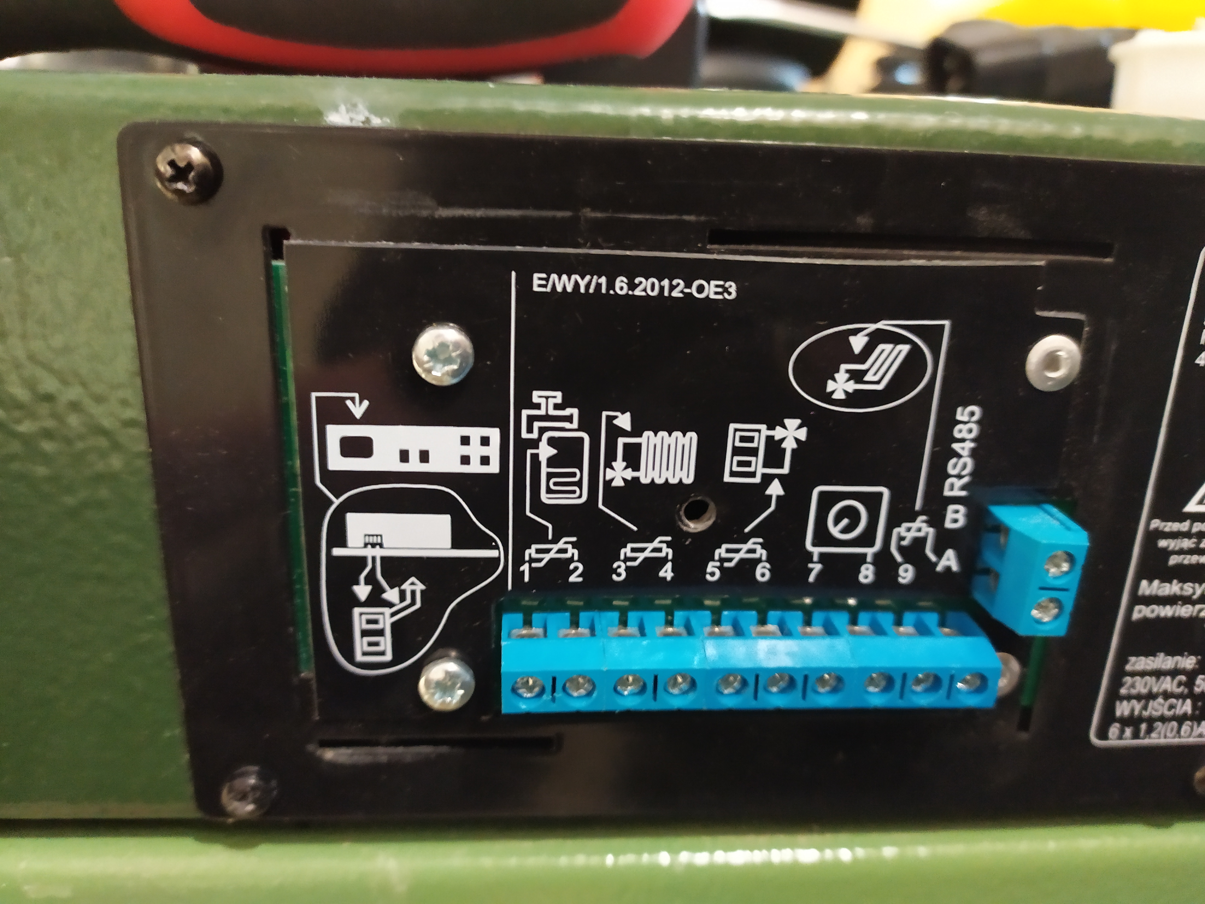

abaklas Опубліковано: 4 грудня 2019 Поділитись Опубліковано: 4 грудня 2019 Треба пораду! Є твердопаливний котел SAS UWT 29 kW Детальніше про котел sas-kotel.com.ua/produktsiya/kotjol-sas-uwt Там є лінка на тех.документацію котла sas-kotel.com.ua/uwt_2011_dtr_RU.pdf А також дока на мій контролер RecalArt OptimaEco 3 sas-kotel.com.ua/Optima_Eco_3_2014_RU.pdf Так от питання. В контролері є можливість підключення термодатчиків. І більше ні слова про тип чи модель тих термодатчиків. Так шо ж за термодатчики треба? Може є стандарт типу шо всі датчики це NTC з опором 10К і на температуру якусь там? Куда копати? Друге питання: як попасти в сервісне меню? Який пароль доступу в це сервісне меню? ПС: ну і питання на засипку. А шо RS485 там може робити? Може в кого є досвід? Посилання на коментар Поділитися на інших сайтах More sharing options...
abaklas Опубліковано: 5 грудня 2019 Автор Поділитись Опубліковано: 5 грудня 2019 Вдалось достукатись до польського виробника контролера і вибити тип датчика температури води www.tme.eu/pl/details/640-2.2k/termistory-ntc-pomiarowe-tht/vishay/ntcle100e3222jb0/ і для газів Pt1000 бо там температура ~200-300С Здивований лише в опорі NTC датчика 2,2кОм при тому шо в більшості юзається 10к Ом (чи я помиляюсь?) Посилання на коментар Поділитися на інших сайтах More sharing options...
