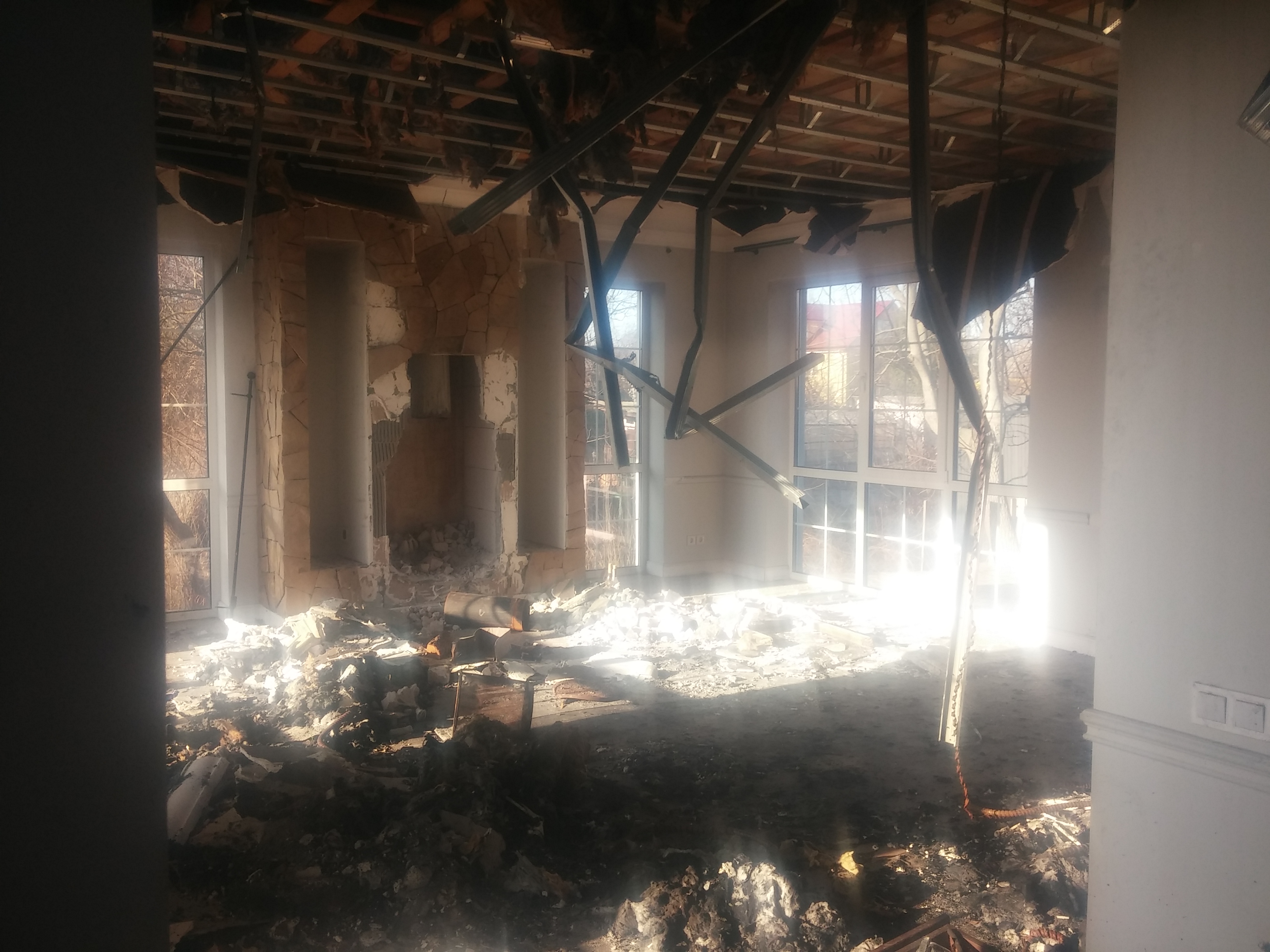

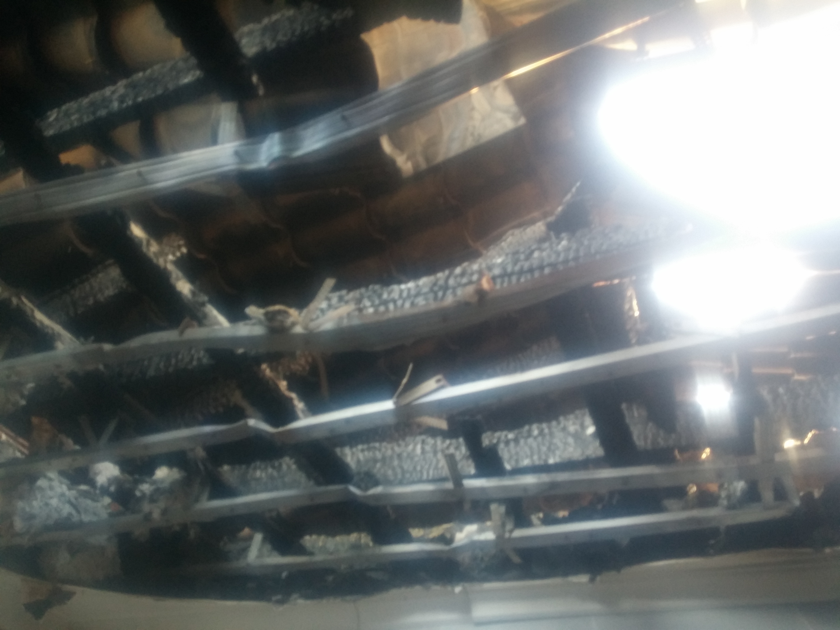

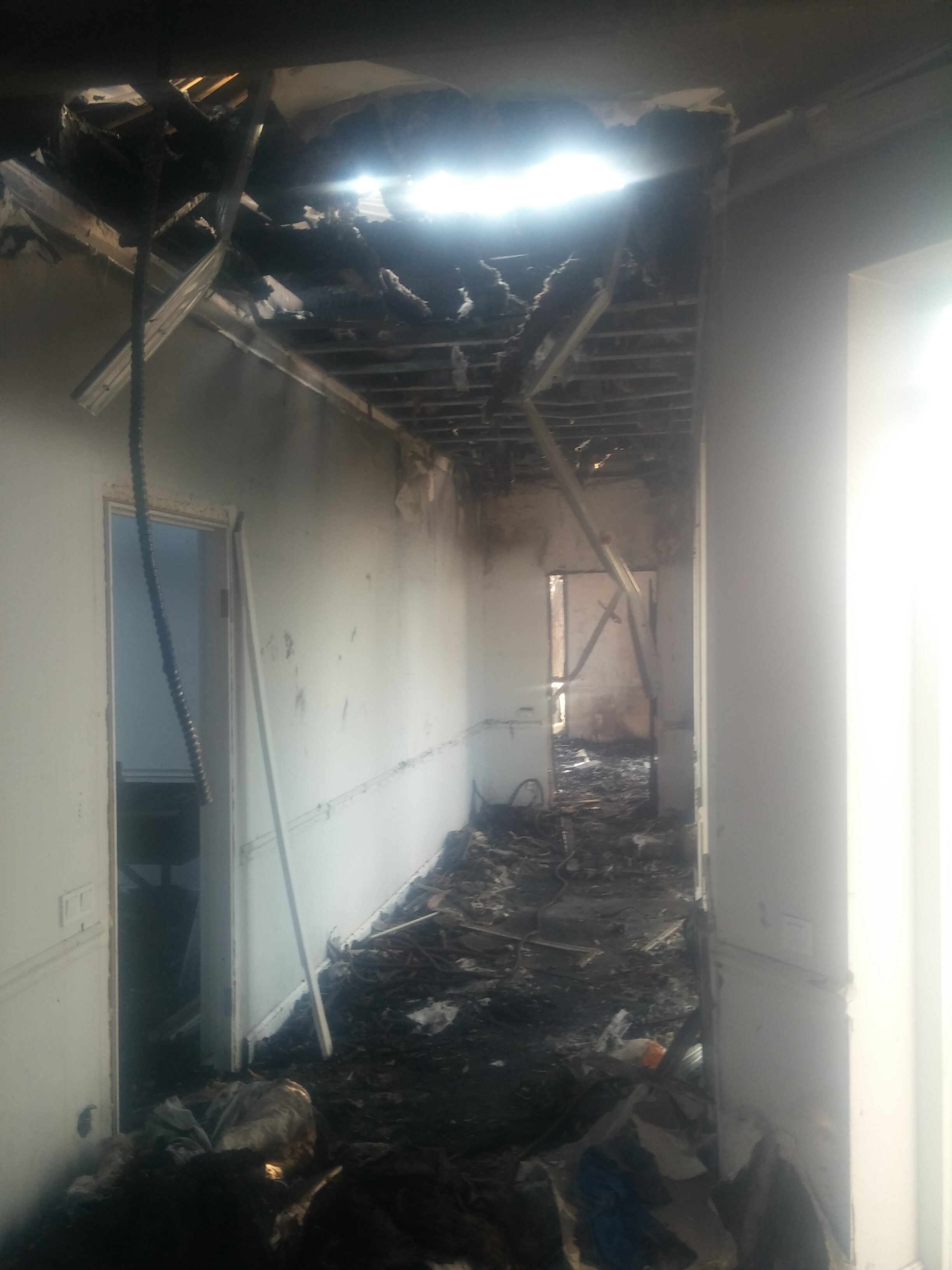

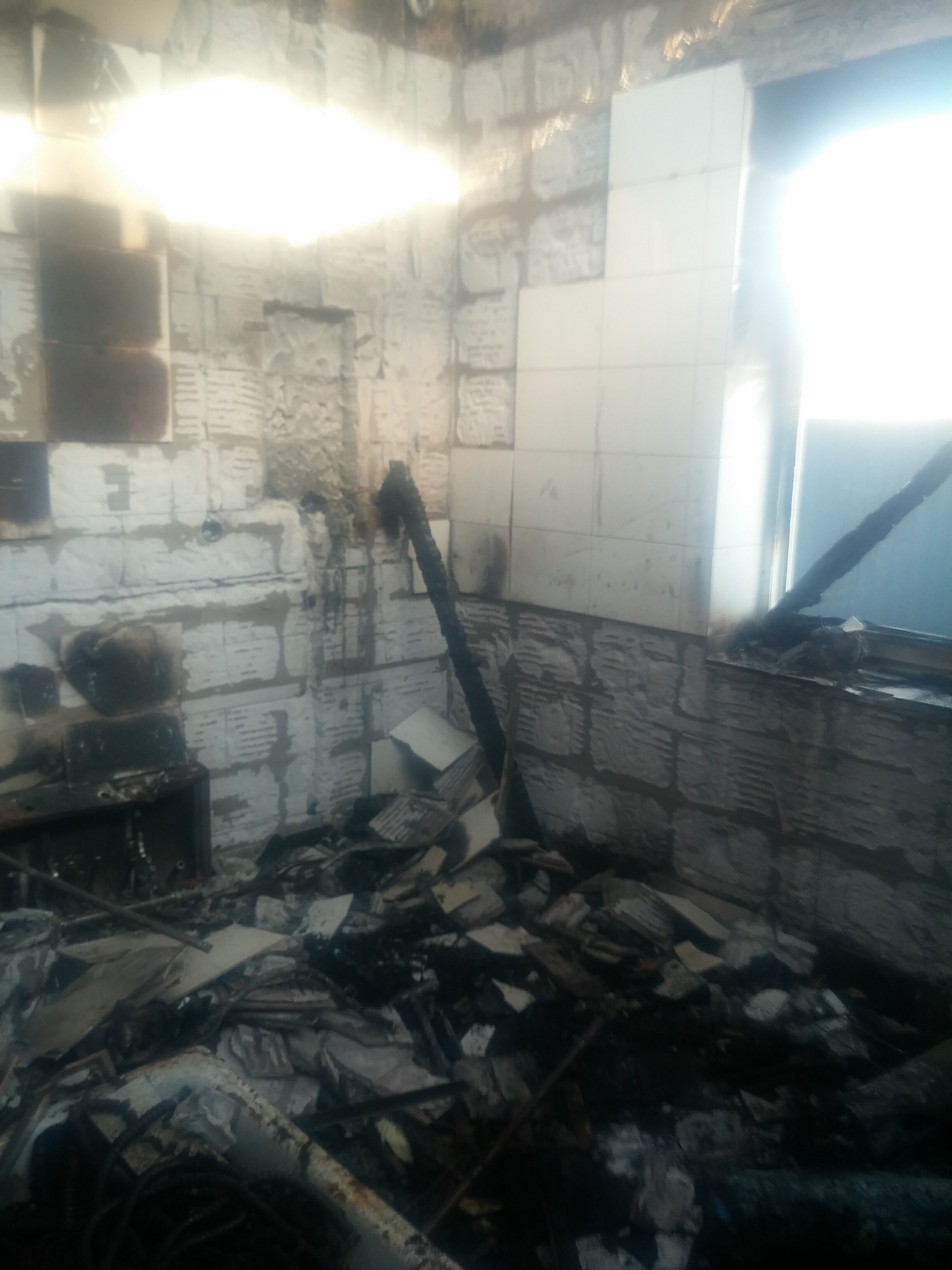

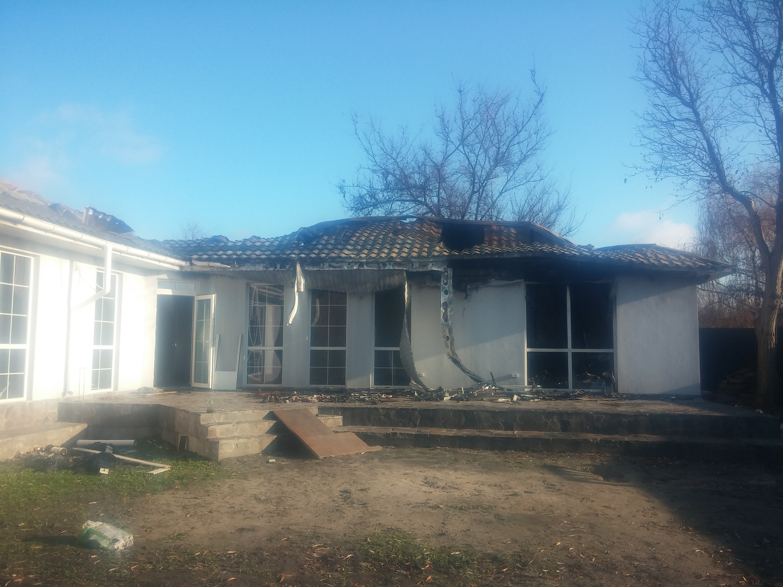

leoppss Опубліковано: 1 грудня 2019 Поділитись Опубліковано: 1 грудня 2019 Ось будинок 135 кв метр. Згорів 3 місяці назад. Яка ціна реконструкції( Хочаб приблизно) Взагалі чи можливо реконструювати будинок. Посилання на коментар Поділитися на інших сайтах More sharing options...
Gitan Опубліковано: 6 грудня 2019 Поділитись Опубліковано: 6 грудня 2019 Каминную топку выдрали? Воры? На мой взгляд полный демонтаж кровли. Остаются только стены и монтировать кровлю по новой. Подумайте о удалении запаха пожара заранее. 1 Посилання на коментар Поділитися на інших сайтах More sharing options...
razzil Опубліковано: 6 грудня 2019 Поділитись Опубліковано: 6 грудня 2019 Видел, как газоблок шёл трещинами после пожара. Посилання на коментар Поділитися на інших сайтах More sharing options...
leoppss Опубліковано: 6 грудня 2019 Автор Поділитись Опубліковано: 6 грудня 2019 Будинок півроку пустував з літа. Говорив з будівельником, сказав в тис 10 дол. обійдеться криша(Це дешевий варіант) Так піноблок пішов тріщинами, є таке, є вздуття плитки в кімнаті з каміном. Мене хвилює чи переживе зиму коробка. І ще в будинку теплі поли, якщо воду до морозів не злили, їх прийдеться переробляти? Посилання на коментар Поділитися на інших сайтах More sharing options...
porterlv Опубліковано: 6 грудня 2019 Поділитись Опубліковано: 6 грудня 2019 Обмежте попадання води/снігу в середину - затянінь дах поверху повстою и хочаб над дірами клійонкою, тощо. Аналогічно пошкоджені вікна/двері, щоб не намітало зимою.Воду з підлог видути повітряним компресором. Похкоджені вікна/двері, щоб не намітало. Посилання на коментар Поділитися на інших сайтах More sharing options...
