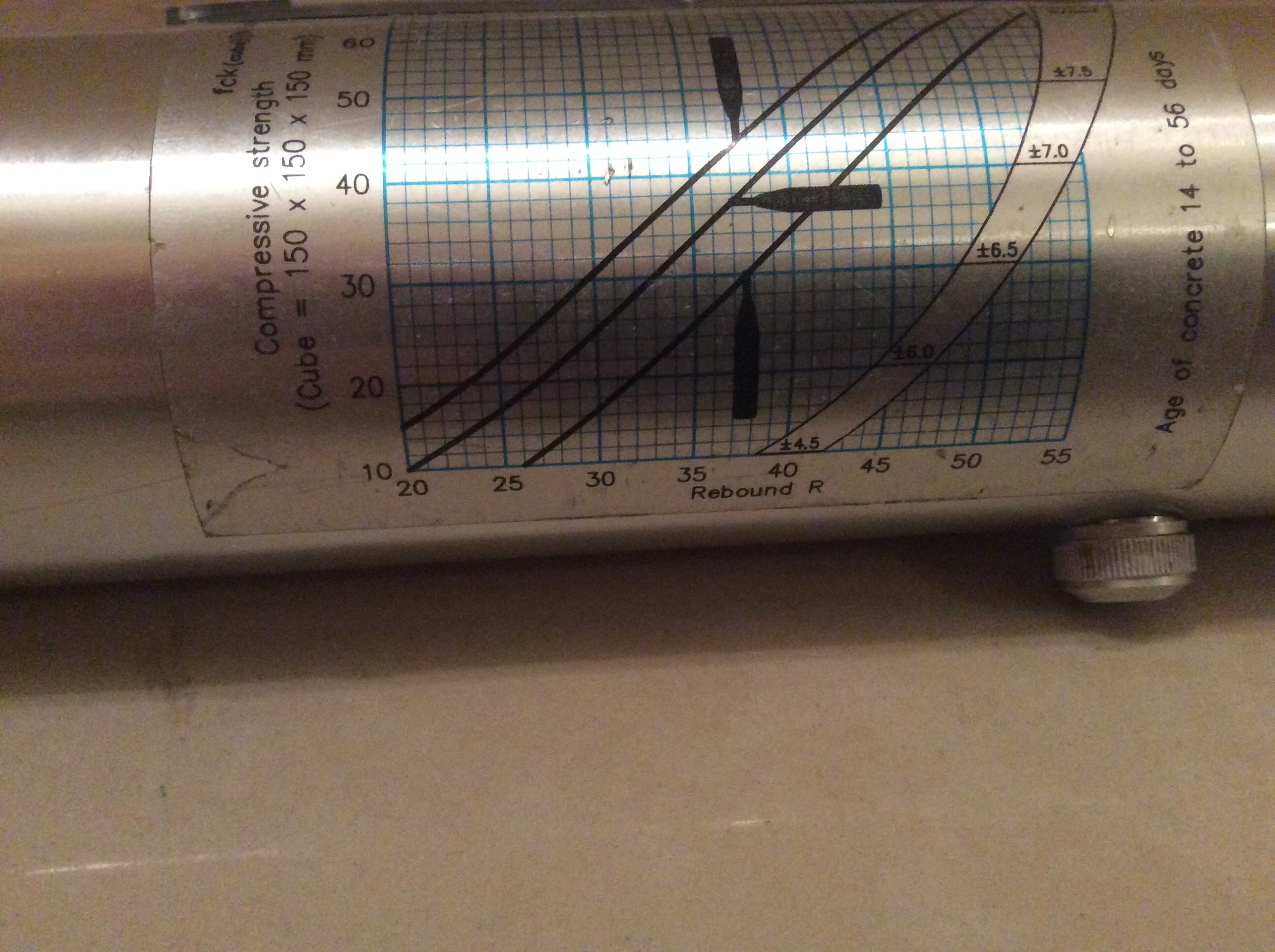

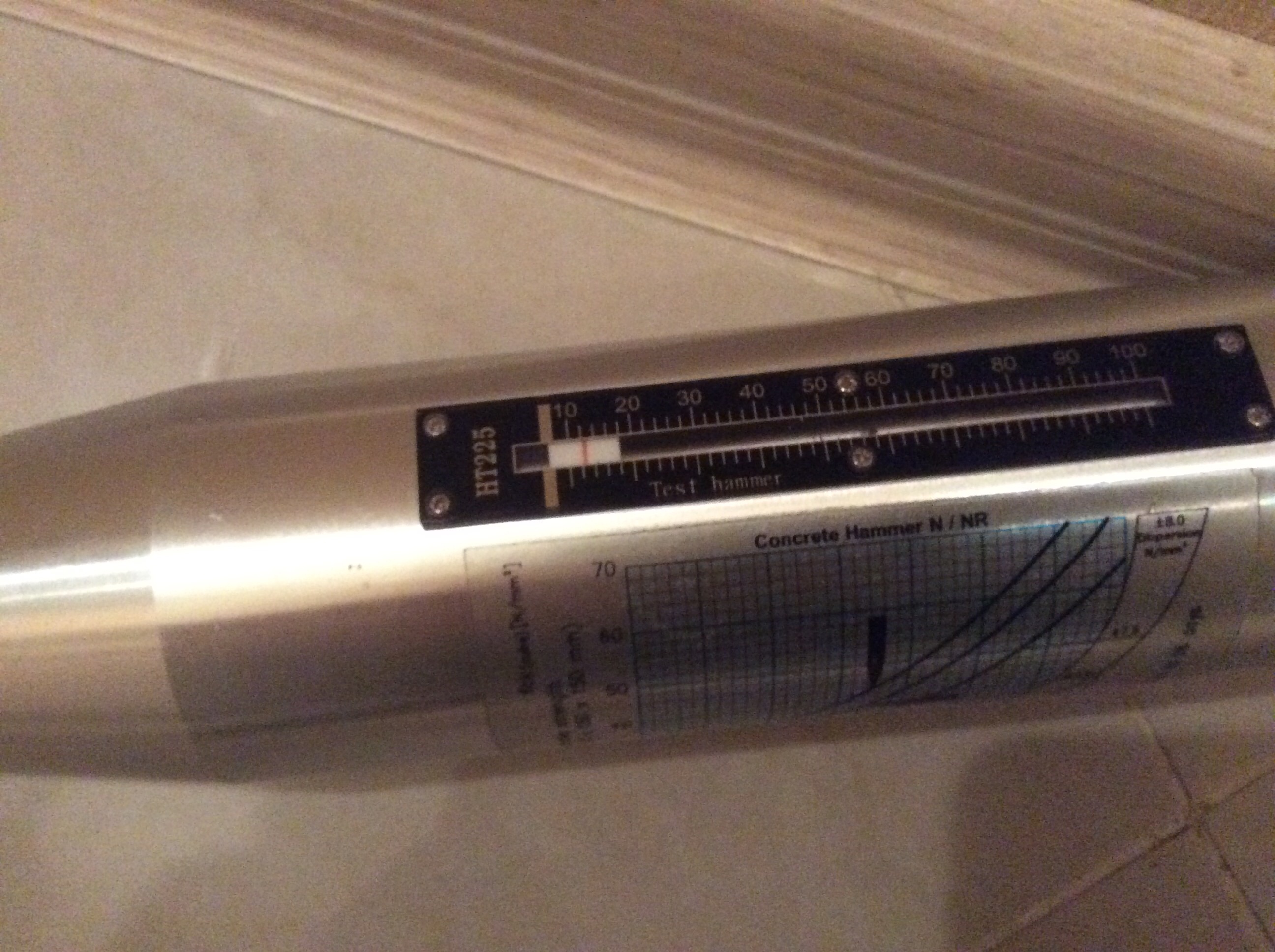

NBB Опубліковано: 29 листопада 2019 Поділитись Опубліковано: 29 листопада 2019 шкала молотка Шмидта в МПа? Посилання на коментар Поділитися на інших сайтах More sharing options...
NBB Опубліковано: 29 листопада 2019 Автор Поділитись Опубліковано: 29 листопада 2019 для него можно использовать любую таблицу соответствия значений школы просности бетона из интернета? спасибо Посилання на коментар Поділитися на інших сайтах More sharing options...

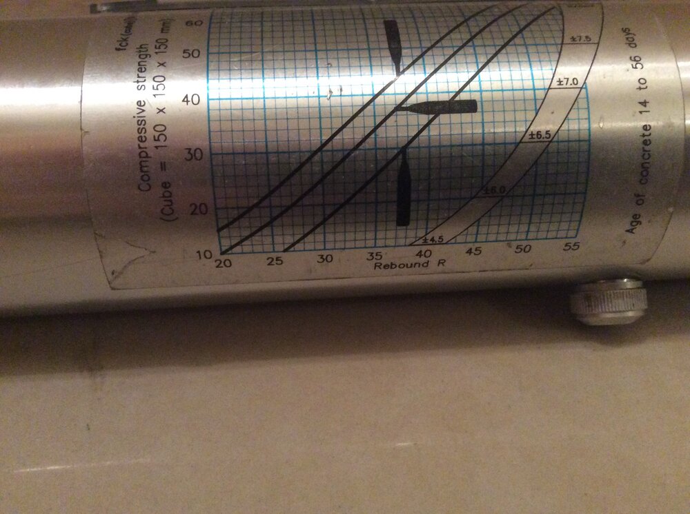

Propeller Опубліковано: 29 листопада 2019 Поділитись Опубліковано: 29 листопада 2019 Шкала идет в (простите) условных единицах. На молотке у Вас есть диаграмма. Приклеена или напечатана. Там в зависимости от положения прибора при ударе (пол, стена, потолок) Вы можете найти показания прочности. Не перепутайте пол с потолком. Показания шкалы "вводите" на горизонталь диаграммы. Затем поднимаетесь вертикально до графика (там их 3 : потолок, стена, пол) и от места пересечения вертикали с графиком идете влево к оси ординат. И видите прочность Вашего бетона. Там я вижу у вас N/mm2. Это МПа. Прибор дает погрешность. Особенно на малых прочностях. Величина погрешности должна быть указана на рисунке диаграммы. 1 Посилання на коментар Поділитися на інших сайтах More sharing options...
NBB Опубліковано: 29 листопада 2019 Автор Поділитись Опубліковано: 29 листопада 2019 да так если прибор показывает 35 на полу, то это примерно 40 МПа и погрешность примерно +- 7%? а если показывает 43, то это 52 Мпа и погрешность чуть больше +-7,5%? примерно 7,6% правильно? Посилання на коментар Поділитися на інших сайтах More sharing options...
Propeller Опубліковано: 29 листопада 2019 Поділитись Опубліковано: 29 листопада 2019 ...Правильно... Посилання на коментар Поділитися на інших сайтах More sharing options...
NBB Опубліковано: 30 листопада 2019 Автор Поділитись Опубліковано: 30 листопада 2019 прочитал в инструкции Шероховатость поверхности бетона на участке испытаний должна быть не более Rа=40 мкм, что соответствует шероховатости поверхности бетонных кубов, испытанных при калибровке прибора. При необходимости для зачистки используйте шлифовальный камень из комплектации молотка-склерометра с последующей очисткой поверхности от пыли. если у меня после опалубки все шершавое то измерения не точные? Посилання на коментар Поділитися на інших сайтах More sharing options...
Propeller Опубліковано: 30 листопада 2019 Поділитись Опубліковано: 30 листопада 2019 прочитал в инструкции Шероховатость поверхности бетона на участке испытаний должна быть не более Rа=40 мкм, что соответствует шероховатости поверхности бетонных кубов, испытанных при калибровке прибора. При необходимости для зачистки используйте шлифовальный камень из комплектации молотка-склерометра с последующей очисткой поверхности от пыли. если у меня после опалубки все шершавое то измерения не точные? ответил в личке Посилання на коментар Поділитися на інших сайтах More sharing options...
