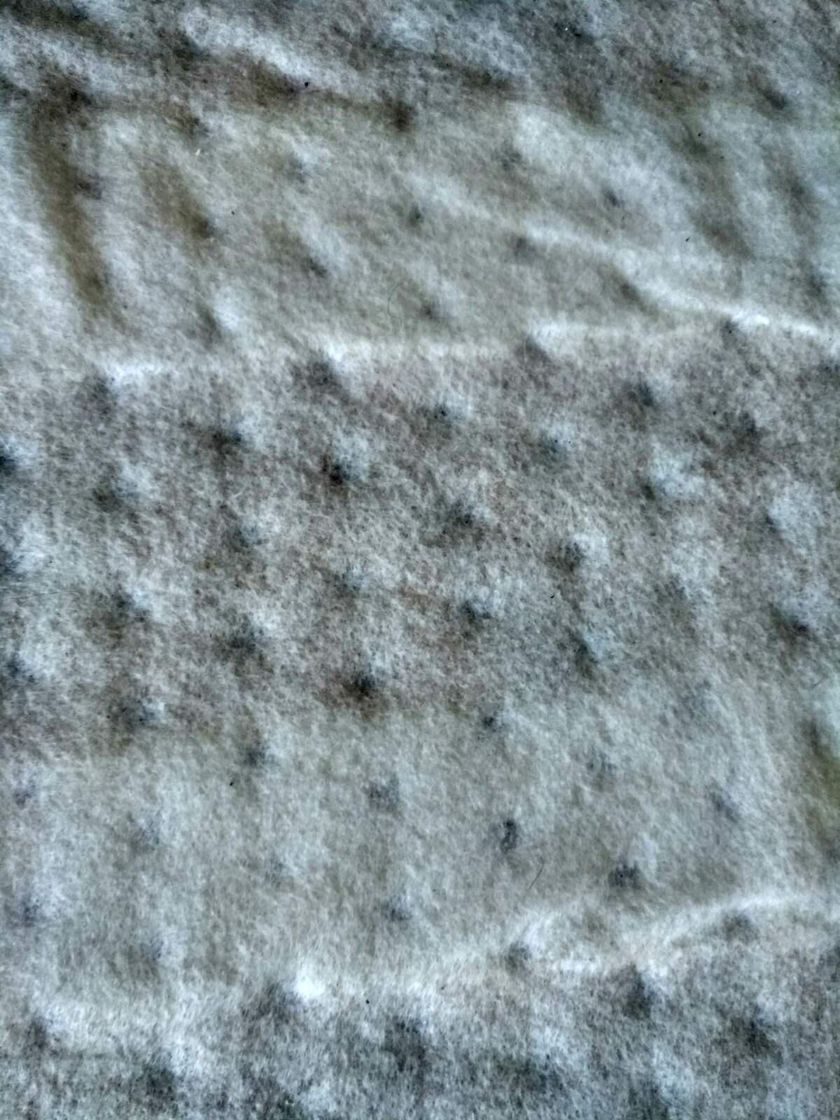

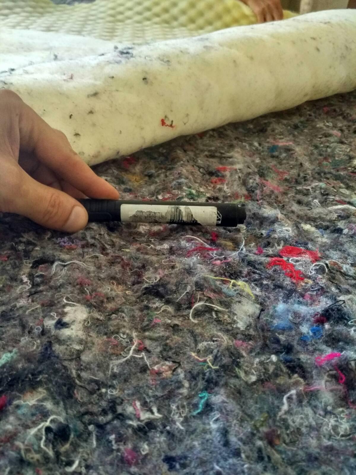

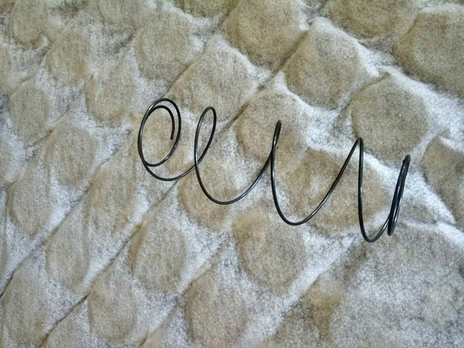

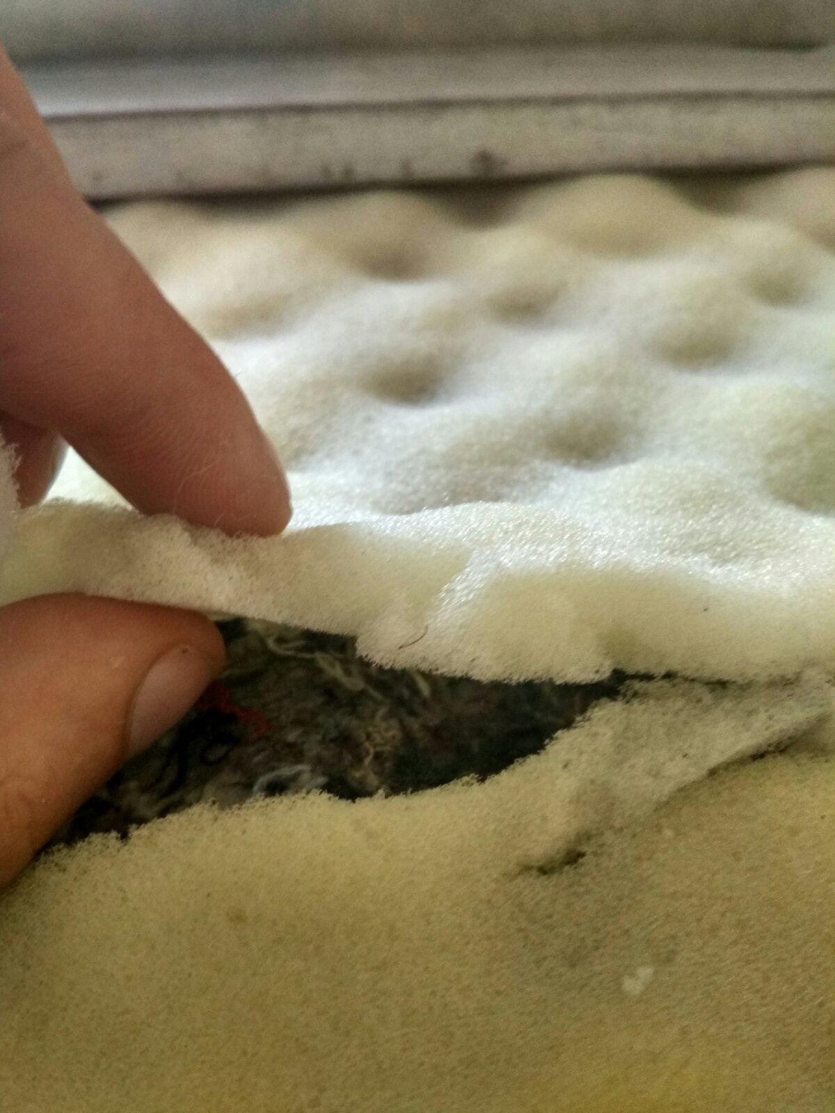

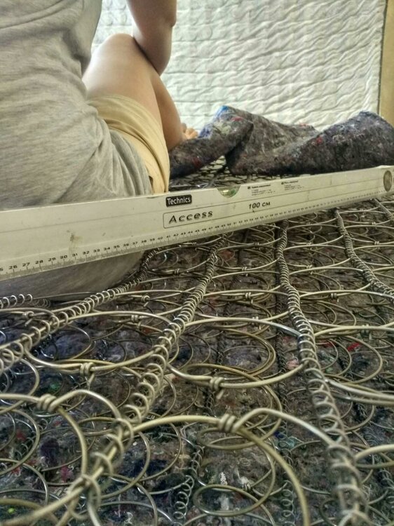

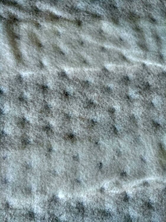

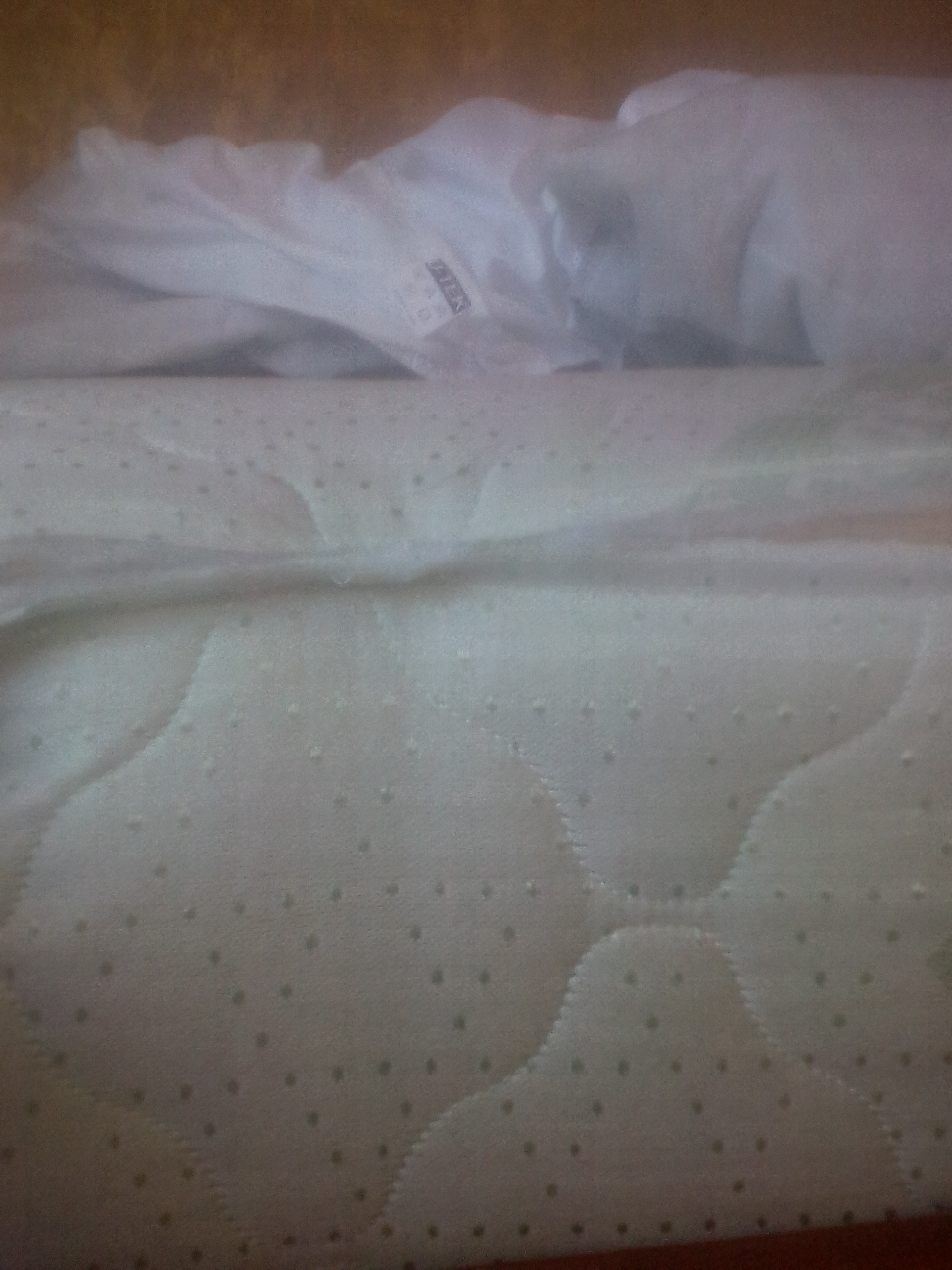

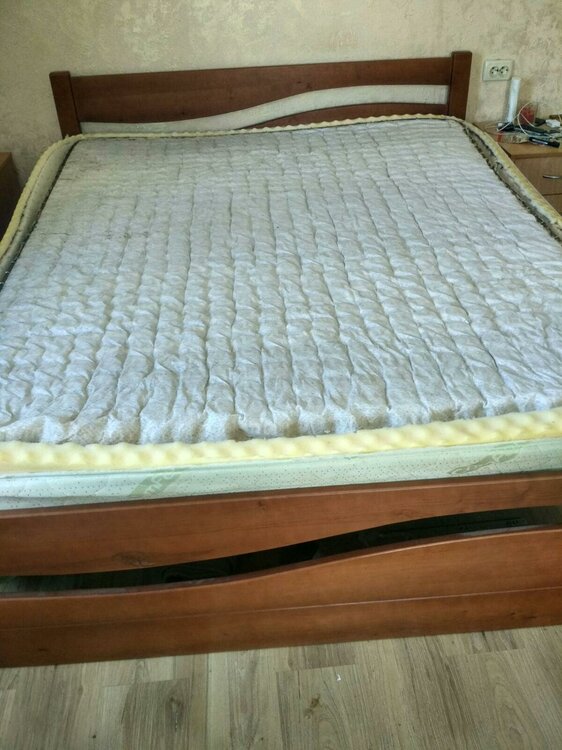

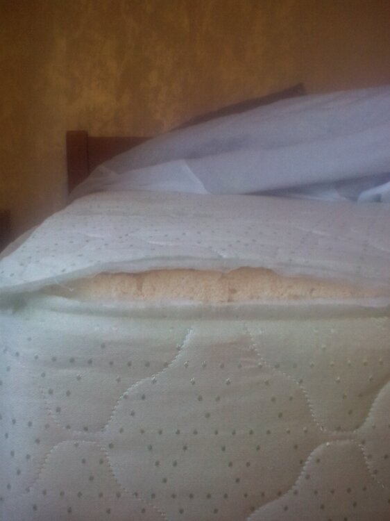

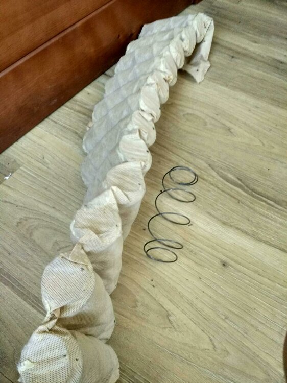

МаТраС Опубліковано: 31 серпня 2020 Автор Поділитись Опубліковано: 31 серпня 2020 небольшое отступление по поводу обращения некоего Родиона с форума на вайбер, так как он не прочитал почему то довольно важную информацию и пропал. Был разобран один из самых бюджетных матрасов ,купленный 3 года назад на заре внутрянки. Так вот, человек очень настойчиво хотел модель Оптима, я очень сильно удивился и пытался его отговорить... вот такая пена типа с массажным эффектом в матрасе его ожидает: 7 мм в узком месте до 20 мм в самом высоком. Массаж не плохой получается спустя год полтора. только пружинами, так как войлок сглаживает лишь часть массажа от пружин и это покрытие за 5300 грн + еще у меня блок был бонель самый дешевый , на фото блока явно видно ,что такое зависимые пружины фото прилагаю, чтобы люди понимали ,что они берут.когда экономят или не слушают за эти деньги можно было организовать независимый блок + латекс , а возможно еще и кокос. либо же добавить еще сосвсем немножко и взять из той же серии намного долговечней 1 Посилання на коментар Поділитися на інших сайтах More sharing options...

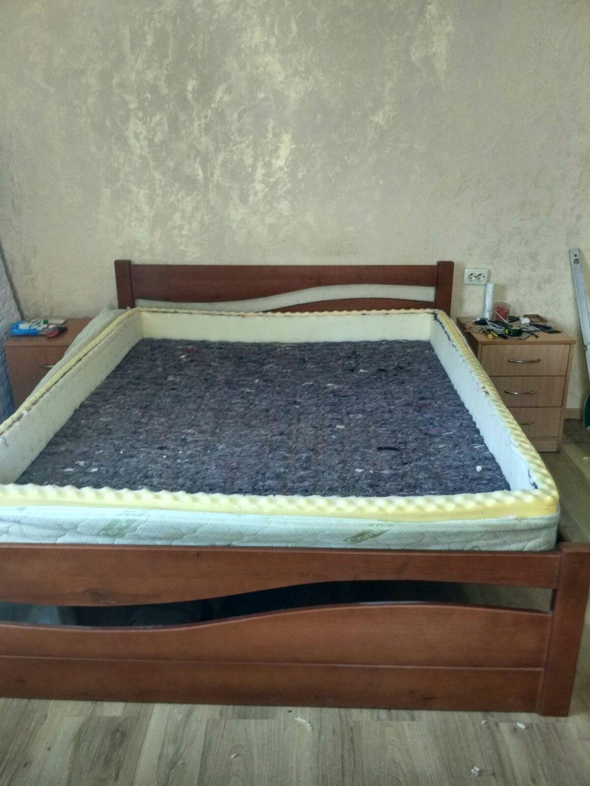

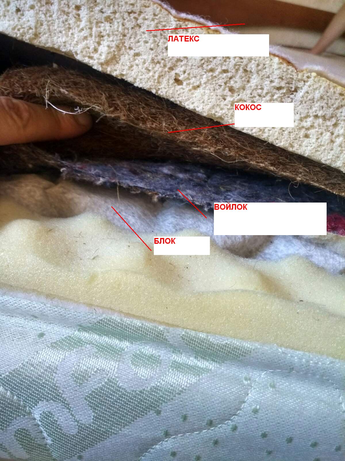

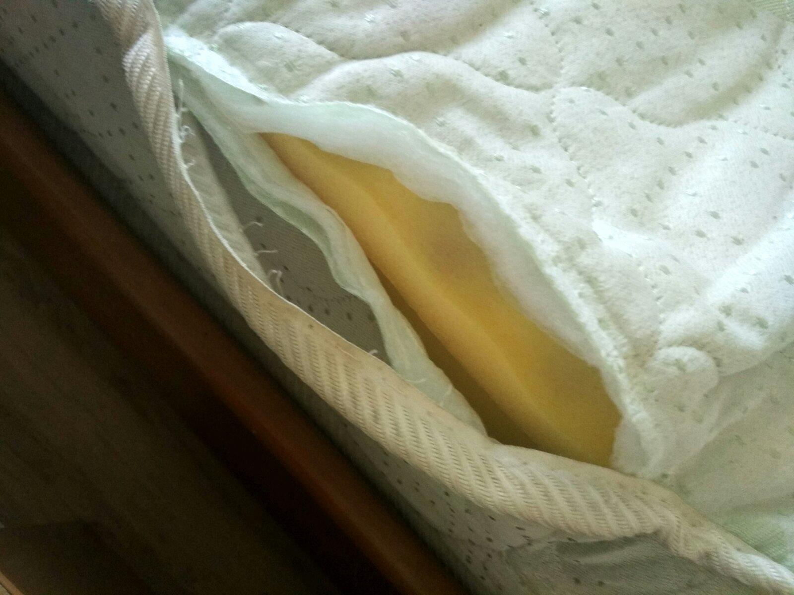

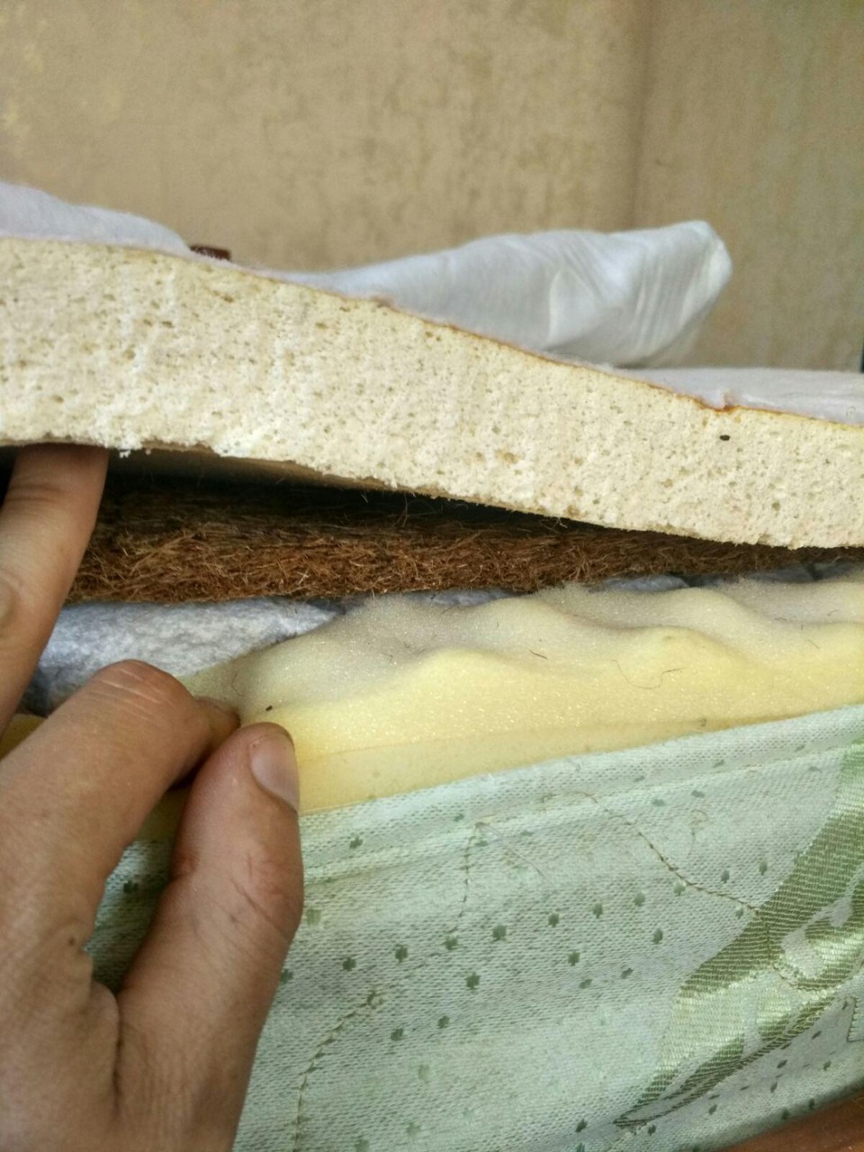

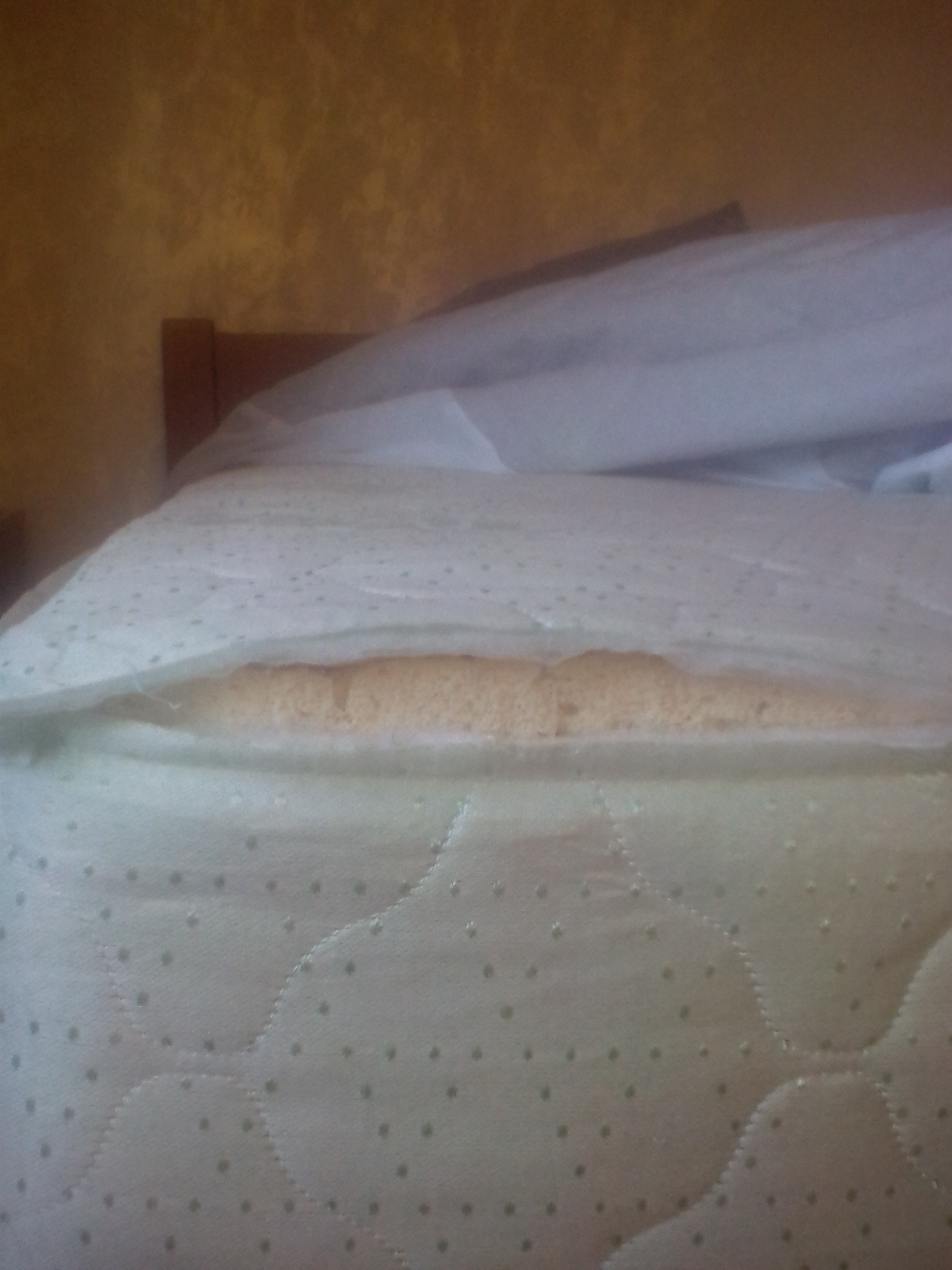

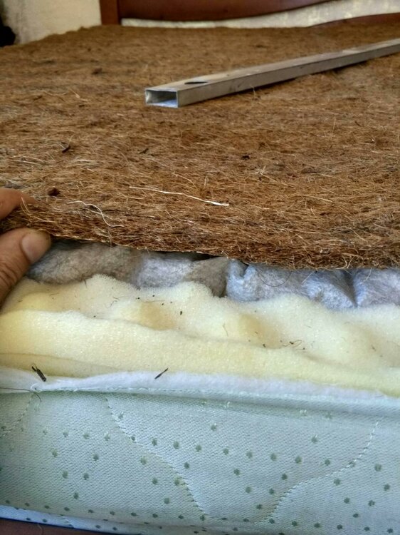

МаТраС Опубліковано: 1 вересня 2020 Автор Поділитись Опубліковано: 1 вересня 2020 (змінено) Может у кого будет время и вдохновение сделать такое же или поменять верхние слоя. Делюсь оказалось все быстро и просто -Расстрочили тесьму., 3 стороны с 4 . Так как типа съемный чехол это круто, но по факту вытянуть вытянешь, а засунуть под вопросом.Для этого и нужны наматрасники) + в нашем случае высота увеличивалась на 4 см, так что делать вскрытие нужно было однозначно и так ели натанули - канцелярским ножом под правило на расстоянии 40 мм был вырезан этот чудо слой 7 -20 мм чудо -пены Евроборт обычно 40 мм. пена слегка приклеена к войлоку. - войлок тоже зачастую вклеивается в еврокаркас из пены по контуру. вырываем или отрезаем - пружинный блок вышел легко, вместо него был вставлен пятизональный блок Pocket Spring c независимыми пружинами.. Пришлось правда удалить один ряд пружин, но это делается легко - дальше тот же войлок, его хоть за три года жизнь потрахала так сказать, но еще послужит. был бы тот войлок, что в стельках натуральный, то не нужно было бы и кокоса а так я называю это порубленные тряпочки с секонда - дальше кокосовая койра один сантиметр. - 3 см латекса - все это клеилось клеем без запаха. ну как без запаха, пока я клеил, то нормально так хапанул.)) а потом , он стает гелем без запаха - зашили временно пока, тесьму не ставили. решили протестировать с недельку. фото скрепленого выложу позже. прикольный получился. так как чехол не рассчитан был на такую высоту, получилась типа царская мебель:) РАБОТЫ ДВОИМ НА 4 ЧАСА Змінено 1 вересня 2020 користувачем МаТраС 1 Посилання на коментар Поділитися на інших сайтах More sharing options...
Dr.Yura Опубліковано: 1 вересня 2020 Поділитись Опубліковано: 1 вересня 2020 Может у кого будет время и вдохновение сделать такое же или поменять верхние слоя. Делюсь оказалось все быстро и просто -Расстрочили тесьму., 3 стороны с 4 . Так как типа съемный чехол это круто, но по факту вытянусь вытянешь, а засунуть под вопросом.Для этого и нужны наматрасники) + в нашем случае высота увеличивалась на 4 см, так что делать вскрытие нужно было однозначно и так ели натанули - канцелярским ножом под правили на расстоянии 40 мм был вырезан этот чудо слой 7 -20 мм чудо -пены Евроборт обычно 40 мм. пена слегка приклеена к войлоку. - войлок тоже зачастую вклеивается в еврокаркас из пены по контуру. вырываем или отрезаем - пружинный блок вышел легко, вместо него был вставлен пятизональный блок Pocket Spring c независимыми пружинами.. Пришлось правда удалить один ряд пружин, но это делается легко - дальше тот же войлок, его хоть за три года жизнь потрахала так сказать, но еще послужит. был бы тот войлок, что в стельках натуральный, то не нужно было бы и кокоса а так я называю это порубленные тряпочки - дальше кокосовая койра один сантиметр - 3 см латекса - все это клеилось клеем без запаха. ну как без запаха, пока я клеил, то нормально так хапанул.)) а потом , он стает гелем без запаха - зашили временно пока, тесьму не ставили. решили протестировать с недельку. фото скрепленого выложу позже. прикольный получился. так как чехол не рассчитан был на такую высоту, получилась типа царская мебель:) РАБОТЫ ДВОИМ НА 4 ЧАСА:beer: який клей використовував? Посилання на коментар Поділитися на інших сайтах More sharing options...
МаТраС Опубліковано: 1 вересня 2020 Автор Поділитись Опубліковано: 1 вересня 2020 який клей використовував? наливали с некой бочки. если узнают название отпишусь Посилання на коментар Поділитися на інших сайтах More sharing options...

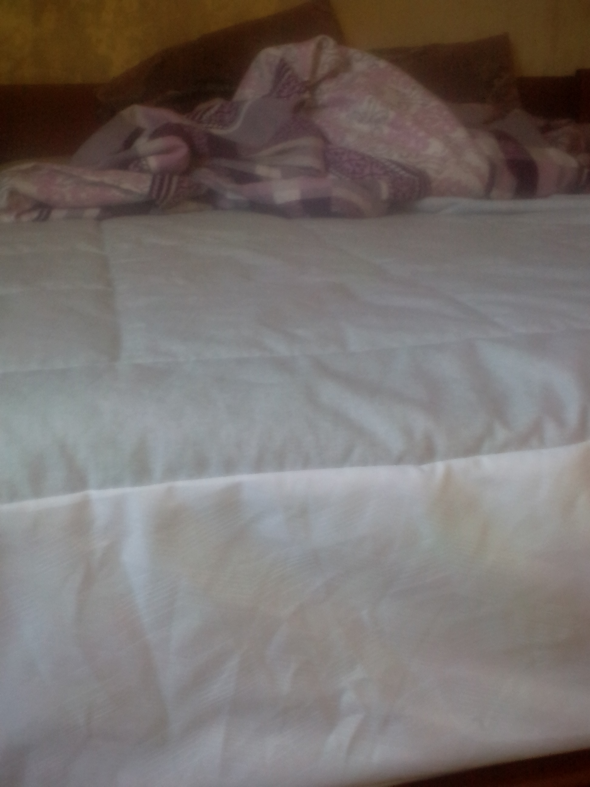

МаТраС Опубліковано: 2 вересня 2020 Автор Поділитись Опубліковано: 2 вересня 2020 пока временно скрепили , тесьму не крепили чтобы протестировать. такой вот дутик 23 см получился был куплен наматрасник чехол из хлопка. сори , не поглажен, моя любовь уехала. а я не глажу к сожалению Посилання на коментар Поділитися на інших сайтах More sharing options...
