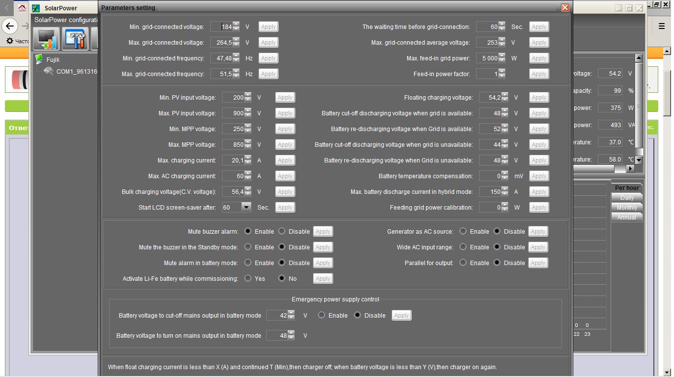

bampo Опубліковано: 15 травня 2020 Поділитись Опубліковано: 15 травня 2020 а какая емкость (и тип) аккумуляторов? И на сколько вы позволяете разряжать (меня просто интересует как долго они у вас проработают)? И еще вопрос, где можно почитать про прокладку коммуникаций (если у вас от аккумуляторов свет тогда и кабель наверное не меньше 2,5 мм2 заложен, а на розетки и от 4-ки и более?)? аккумы во вложении, параметры разряда-заряда во втором вложении. Аккумы 99% времени в буферном режиме, у меня один из инверторов гибрид на 5кВт, и все потребители, необходимые для полноценного функционирования дома "сидят" на нем, об отключении эл-ва, я узнаю по погасшим в щитке "Зубрам". Электропроводка в доме стандартная 1,5 свет, 2,5 розетки. Да, систему запустил осенью 2015, аккумы как новые. Если написал не по адресу, перенесите в соответствующий раздел, сорри... 1 Посилання на коментар Поділитися на інших сайтах More sharing options...
laritus Опубліковано: 15 травня 2020 Поділитись Опубліковано: 15 травня 2020 Электропроводка в доме стандартная 1,5 свет, 2,5 розетки. извините много параметров на 2-ом скриншоте, поэтому хотел бы уточнить вольтаж у вас получается 48 В и через инвертор на проводку подается 220 В? Посилання на коментар Поділитися на інших сайтах More sharing options...
bampo Опубліковано: 15 травня 2020 Поділитись Опубліковано: 15 травня 2020 да, если нужна какая-то конкретика, пишите в личку 1 Посилання на коментар Поділитися на інших сайтах More sharing options...
