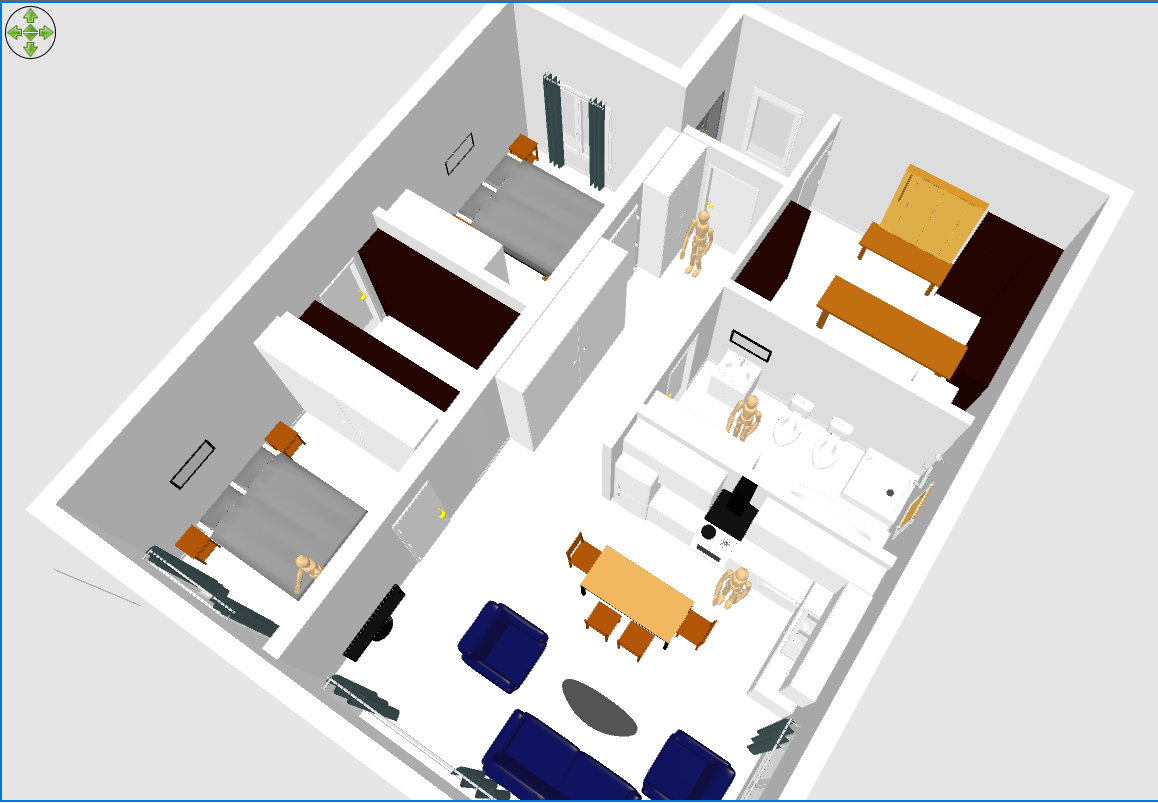

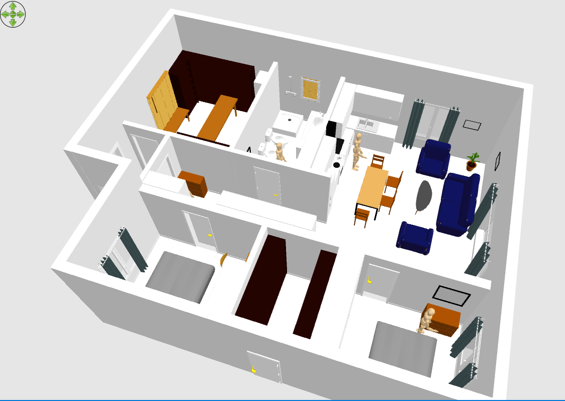

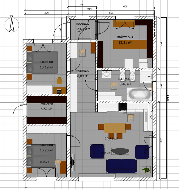

shneider_vova Опубліковано: 28 грудня 2019 Поділитись Опубліковано: 28 грудня 2019 mega.nz/#!F6I1FSLB!mUyAOpit2k4iV9Ue3h-5mVGBUVT12d09LDqFdhJdrhI останній варіант планування. Враховані розміри серійних панелей перекриття 3м*1,5м і 6м*1,5м. Більшість внутрішніх дверей поставив 80см коробка. нужен pdf или jpg Посилання на коментар Поділитися на інших сайтах More sharing options...
yur43 Опубліковано: 29 грудня 2019 Автор Поділитись Опубліковано: 29 грудня 2019 Трохи переживаю, що все таке маленьке. Але люди наче вміщаються. Посилання на коментар Поділитися на інших сайтах More sharing options...
shneider_vova Опубліковано: 29 грудня 2019 Поділитись Опубліковано: 29 грудня 2019 спальня 10 м2 - маловато. кухню надо очень тщательно планировать, вплоть до подбора техники и вписывания ее габаритов. сейччас не выдержан треугольник холодильник-мойка-плита (но многие забивают). Телевизор может смотреть только 1 человек. 1 Посилання на коментар Поділитися на інших сайтах More sharing options...
yur43 Опубліковано: 29 грудня 2019 Автор Поділитись Опубліковано: 29 грудня 2019 спальня 10 м2 - маловато. кухню надо очень тщательно планировать, вплоть до подбора техники и вписывания ее габаритов. сейччас не выдержан треугольник холодильник-мойка-плита (но многие забивают). Телевизор может смотреть только 1 человек. 1. Спальня це так, тіснувато. Розширяти доцільно тільки по стороні 3м, замінивши панелі 3м на 3,5м. Це ще в процесі вирішення. 2. Кухня і більшість меблів, просто копіювалася з наявних предметів з точними розмірами. Диван буде кутовий 2*3м. Ванна буде 170*80 а не така як є громадна. Ліжко, на якому зараз спимо, 225*165 дуже велике для 3 метрової спальні. Але приміряли все по реальним розмірам, бо в програмі трохи мале все. Хіба є ліжко 1,5*1,9 двоспальне? Це щоб ноги вентилювались ? Існуюча кухня точно таких розмірів задовольняє повністю. Тільки посудомийку дружина замовила 45см замість 60. 1 Посилання на коментар Поділитися на інших сайтах More sharing options...
loader Опубліковано: 29 грудня 2019 Поділитись Опубліковано: 29 грудня 2019 Трохи переживаю, що все таке маленьке. Але люди наче вміщаються. Исходя из вашего первого сообщения складывается впечатление что вы знаете на что идёте Но ряд подходов как минимум странные, спальня основная должна быть поболее, для гостей можна и не разганяться. Подбирать размеры под какие-то панели вообще дичь, панели сейчас режут с шагом в 10см. Постановка вопроса что люди влезают тоже странная, толку с этого, 4 человека влезают и в авто, но достаточно ли этого чтобы нормально жить? Думать нужно про ергономику всех процессов, от похода на горшок, до просмотра ютуба и принятия гостей, если она вас устраивает, то все нормально. 1 Посилання на коментар Поділитися на інших сайтах More sharing options...

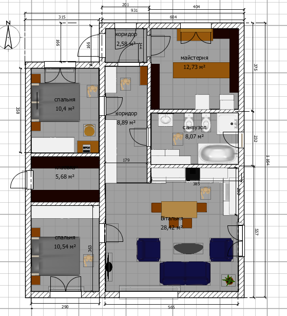

yur43 Опубліковано: 29 грудня 2019 Автор Поділитись Опубліковано: 29 грудня 2019 Змінив панелі над спальнями з 3м на 3,2м. Більше не бачу сенсу. Спальні робимо однакові, в якій будемо спати, ще не вирішили. Вийшла грязна площа будинку 103м.кв. Розміри 9,31м * 11,64м. Посилання на коментар Поділитися на інших сайтах More sharing options...
anatol33 Опубліковано: 29 грудня 2019 Поділитись Опубліковано: 29 грудня 2019 Змінив панелі над спальнями з 3м на 3,2м. Більше не бачу сенсу. Спальні робимо однакові, в якій будемо спати, ще не вирішили. Вийшла грязна площа будинку 103м.кв. Розміри 9,31м * 11,64м. Не зрозумів щото за кімната між спальнями з виходом на вулицю? Котельня? Може б краще зробити за мість неї нішу в стіні для одягу, бо інакше не зрозуміло де тримати речі в такі маленьку спальні без гардеробної. Котел логічно розмістити у майстерні. Посилання на коментар Поділитися на інших сайтах More sharing options...
yur43 Опубліковано: 29 грудня 2019 Автор Поділитись Опубліковано: 29 грудня 2019 То кладова для лопати і різного хламу. В кожній спальні передбачено шафу-купе, і в коридорі. Площі поличкової і ніш для пилососа, гладильної дошки і т.д. повинно вистачити. Посилання на коментар Поділитися на інших сайтах More sharing options...

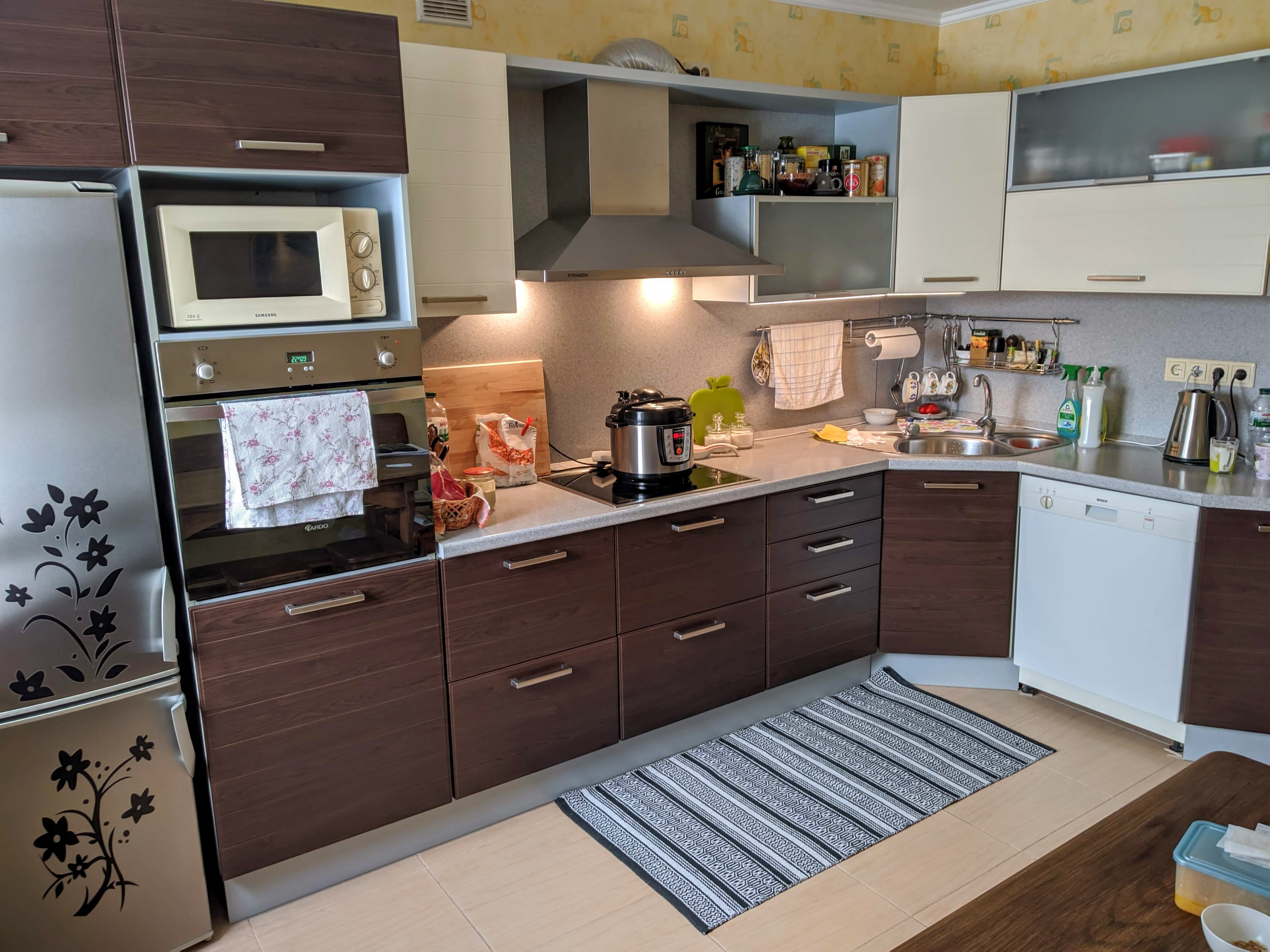

Dendnepr Опубліковано: 29 грудня 2019 Поділитись Опубліковано: 29 грудня 2019 Посудомойка 45 см это издевательство. Сейчас в гостях. У них посудомойка 45 см. Посуду моем вручную. Посудомойка занята двумя кастрюлями и пару тарелок. Про планировку: коридор длинноват. И санузел с рукомойником и душем должен быть ближе к входу. 1 Посилання на коментар Поділитися на інших сайтах More sharing options...
Татьяна5 Опубліковано: 30 грудня 2019 Поділитись Опубліковано: 30 грудня 2019 Посудомойка 45 см это издевательство. Сейчас в гостях. У них посудомойка 45 см. Посуду моем вручную. Посудомойка занята двумя кастрюлями и пару тарелок. . Очень от уклада семьи зависит и принципов кормления гостей. Мне 45 см хватает за глаза, гости бывают оч редко, ужины на 20 блюд не бывают никогда 1 Посилання на коментар Поділитися на інших сайтах More sharing options...
