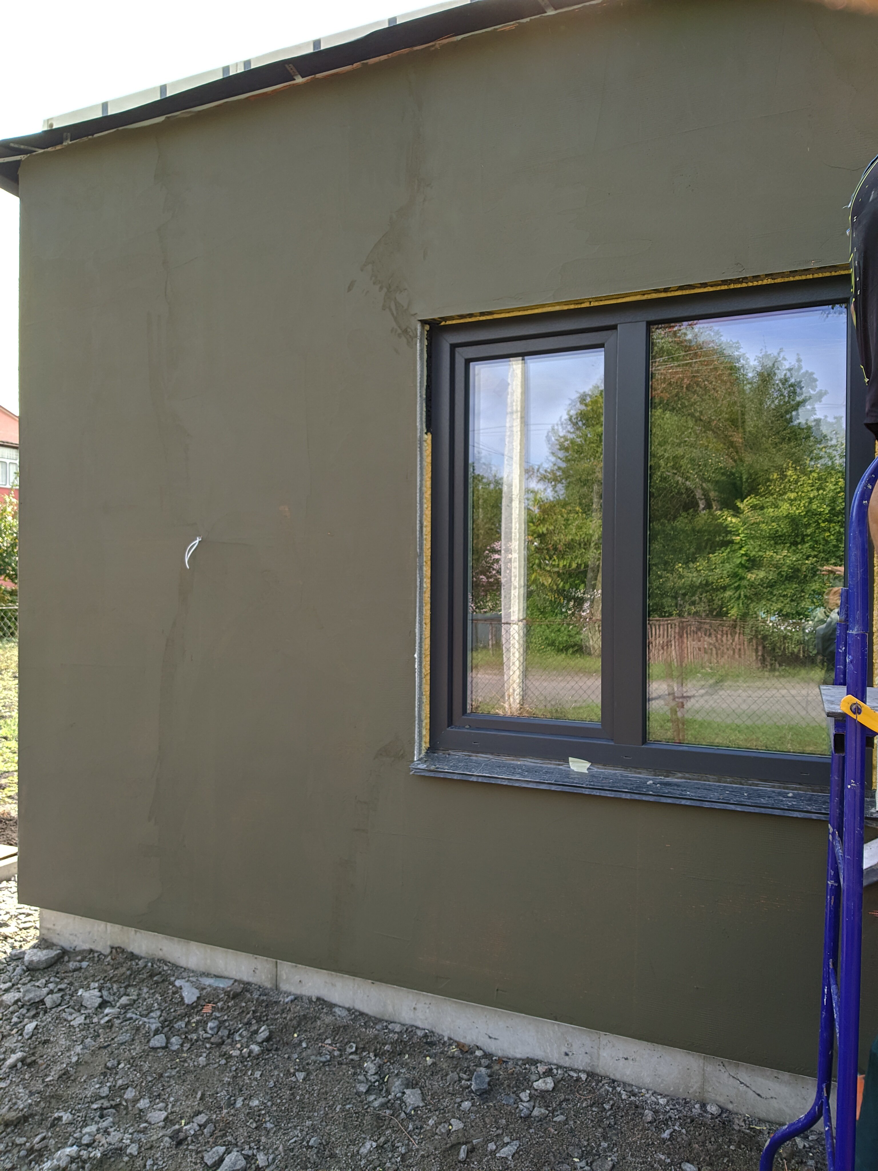

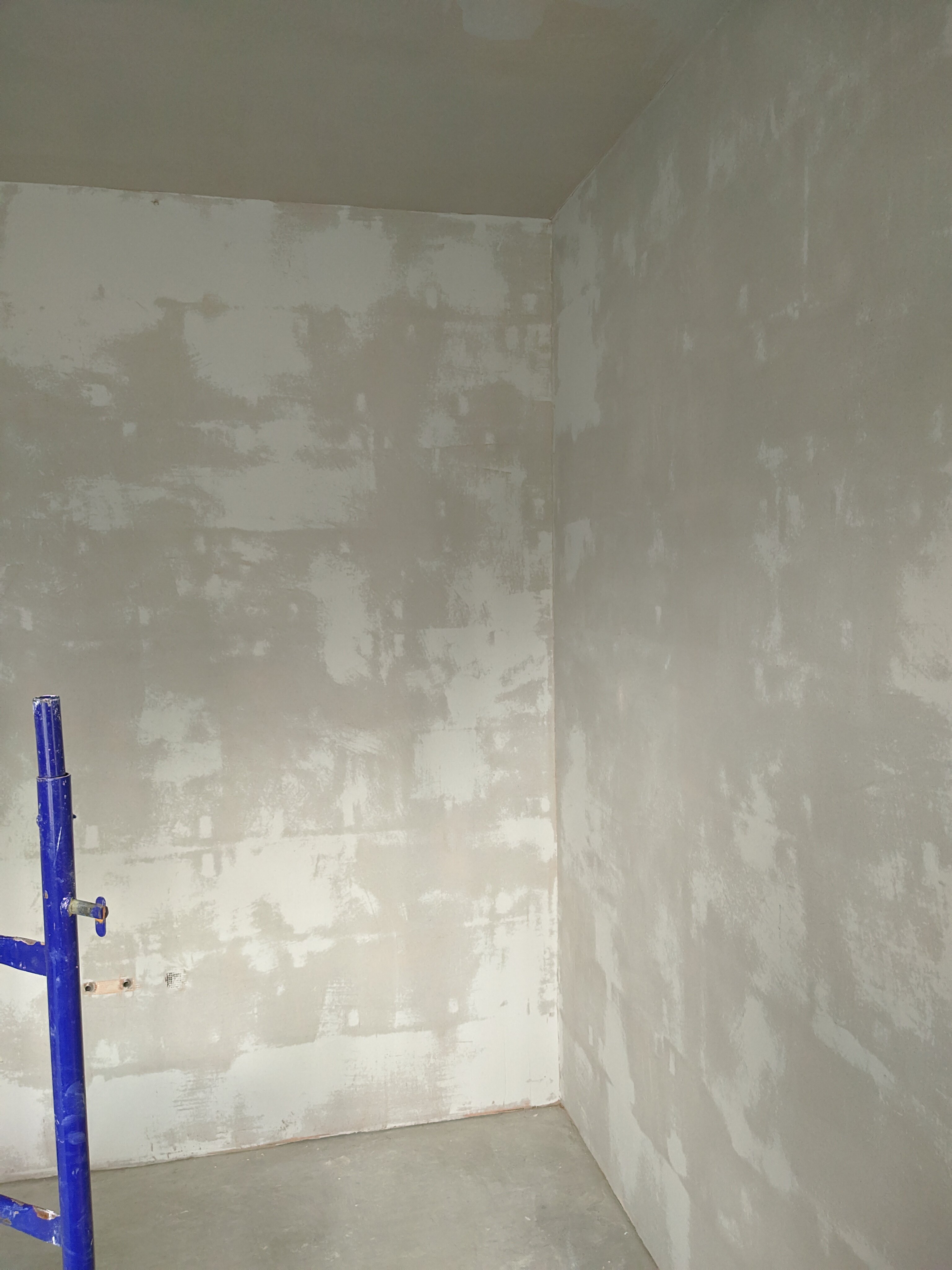

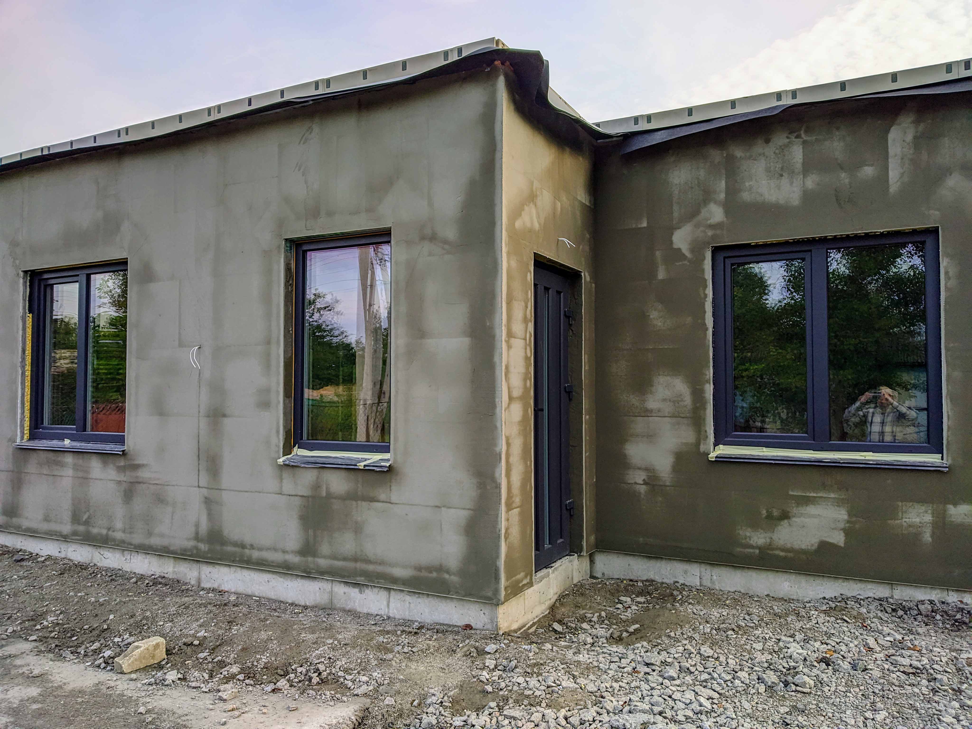

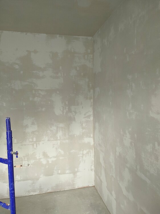

yur43 Опубліковано: 1 жовтня 2020 Автор Поділитись Опубліковано: 1 жовтня 2020 Був дощ. Поштукатурили котельню. Спочатку грунтовка. Потім вирівнююча штукатурка стартовою гіпсовою сумішшю. Потім армування сіткою з подальшим штукатуренням. Шліфування, фінішне шпаклювання і покраска. Посилання на коментар Поділитися на інших сайтах More sharing options...
FTR Опубліковано: 2 жовтня 2020 Поділитись Опубліковано: 2 жовтня 2020 Був дощ. Поштукатурили котельню. Спочатку грунтовка. Потім вирівнююча штукатурка стартовою гіпсовою сумішшю. Потім армування сіткою з подальшим штукатуренням. Шліфування, фінішне шпаклювання і покраска. Яку стартову штукатурку використовували? Посилання на коментар Поділитися на інших сайтах More sharing options...
yur43 Опубліковано: 2 жовтня 2020 Автор Поділитись Опубліковано: 2 жовтня 2020 @FTR, старт памятаю називався Плато. Був ще мішок кнауфа, але говорили що липне і зерно , і крупинки. Посилання на коментар Поділитися на інших сайтах More sharing options...
FTR Опубліковано: 2 жовтня 2020 Поділитись Опубліковано: 2 жовтня 2020 @FTR, старт памятаю називався Плато. Був ще мішок кнауфа, але говорили що липне і зерно , і крупинки. Мне рекомендовали старт Ротбанд от Кнауф. 1 Посилання на коментар Поділитися на інших сайтах More sharing options...
yur43 Опубліковано: 3 жовтня 2020 Автор Поділитись Опубліковано: 3 жовтня 2020 Затягнули сіткою все. Потім мають перетерти, я грунтую і наносимо акрилову декоративну штукатурку. 3 Посилання на коментар Поділитися на інших сайтах More sharing options...
FTR Опубліковано: 4 жовтня 2020 Поділитись Опубліковано: 4 жовтня 2020 Затягнули сіткою все. Потім мають перетерти, я грунтую і наносимо акрилову декоративну штукатурку. Для внутренних и наружных работ необходимы разные материалы. Я писал про внутренние работы. 1 Посилання на коментар Поділитися на інших сайтах More sharing options...

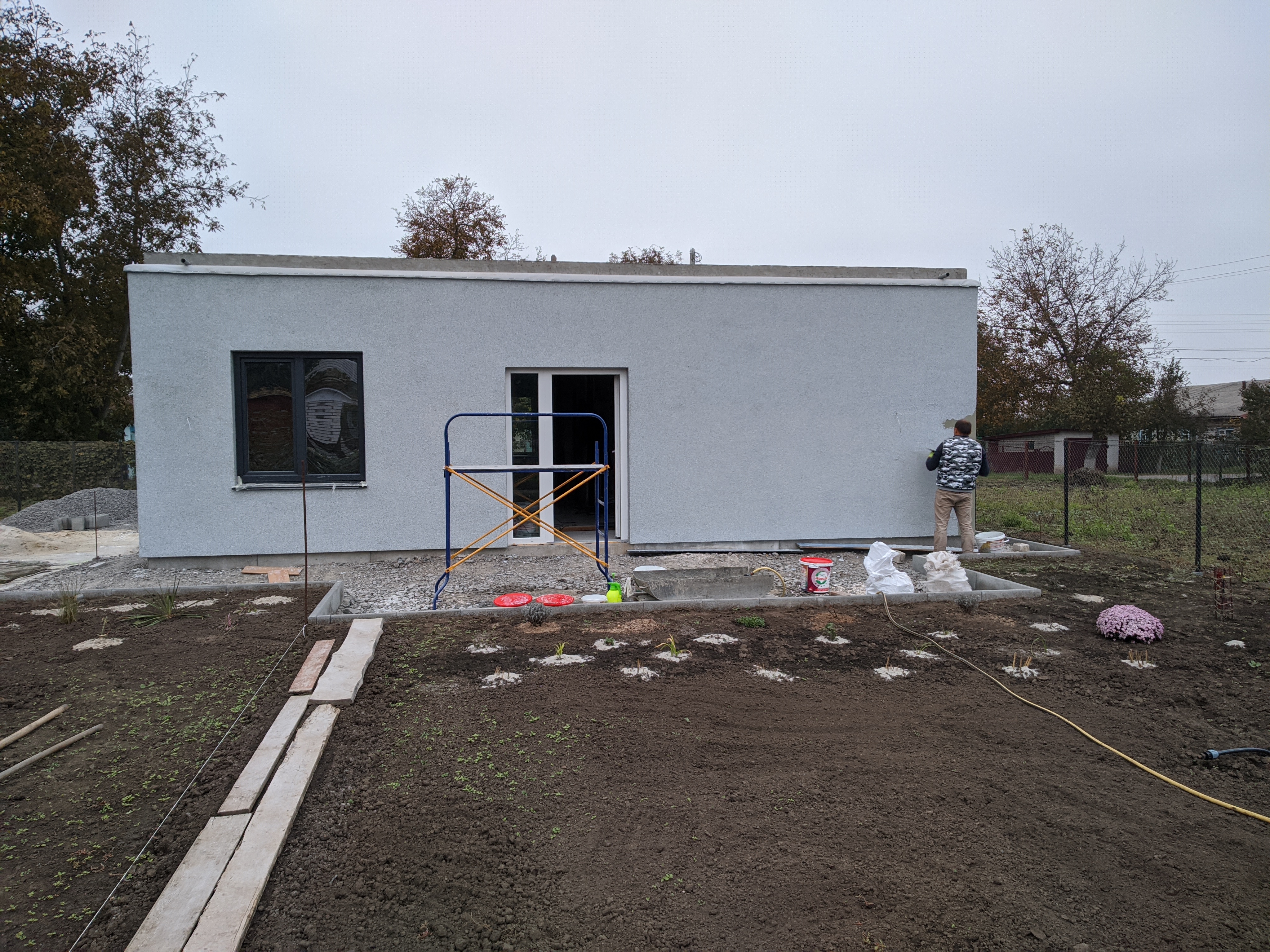

yur43 Опубліковано: 11 жовтня 2020 Автор Поділитись Опубліковано: 11 жовтня 2020 Загрунтували армуючий шар кварц-грунтом, затонованим під майбутній колір. Чекаємо, мають привезти мозаїку. Хлопці нанесуть мозаїку, а ми з дружиною через пару днів її захистимо лаком. Зараз роблю закінчення для мембрани. Профіль гіпсокартонний 27мм прикручую однією поличкою до стіни. На іншу поличку монтажною стрічкою прикручую ПВХ мембрану. Мембрану обріжу в кінці процесу. Фотки будуть пізніше. Посилання на коментар Поділитися на інших сайтах More sharing options...

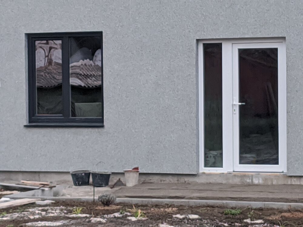

yur43 Опубліковано: 18 жовтня 2020 Автор Поділитись Опубліковано: 18 жовтня 2020 Маємо наносити мозаїчну штукатурку ( мраморна крошка). Є сумніви в рівності стін. В деяких місцях штукатурка утворила нерівності 5 мм. Міряв у сусіда правилом їх стіну, менше 3 мм. За армування і штукатурку просять 100 грн/ м.кв. Чи нормальна це ціна, при такій нерівності ? Посилання на коментар Поділитися на інших сайтах More sharing options...
andrey_ka Опубліковано: 18 жовтня 2020 Поділитись Опубліковано: 18 жовтня 2020 Маємо наносити мозаїчну штукатурку ( мраморна крошка). Є сумніви в рівності стін. В деяких місцях штукатурка утворила нерівності 5 мм. Міряв у сусіда правилом їх стіну, менше 3 мм. За армування і штукатурку просять 100 грн/ м.кв. Чи нормальна це ціна, при такій нерівності ? Правилом міряти стіну , для подальшого візуального сприйняття , це не зовсім вірно. Якщо стіна попадає у зону бокових променів заходячого сонця , то подивіться на неї при заходячому сонці . Після нанесення мозаїки , стіна буде виглядати точно так саме , буде повторювати всі нерівності стіни. Для порівняння вартості , при вище зазначеному способі нанесення армуючого шару: перепад , (при умові прикладання привила 2м. , в будь-якому місці) становить 0мм.: 3 Посилання на коментар Поділитися на інших сайтах More sharing options...

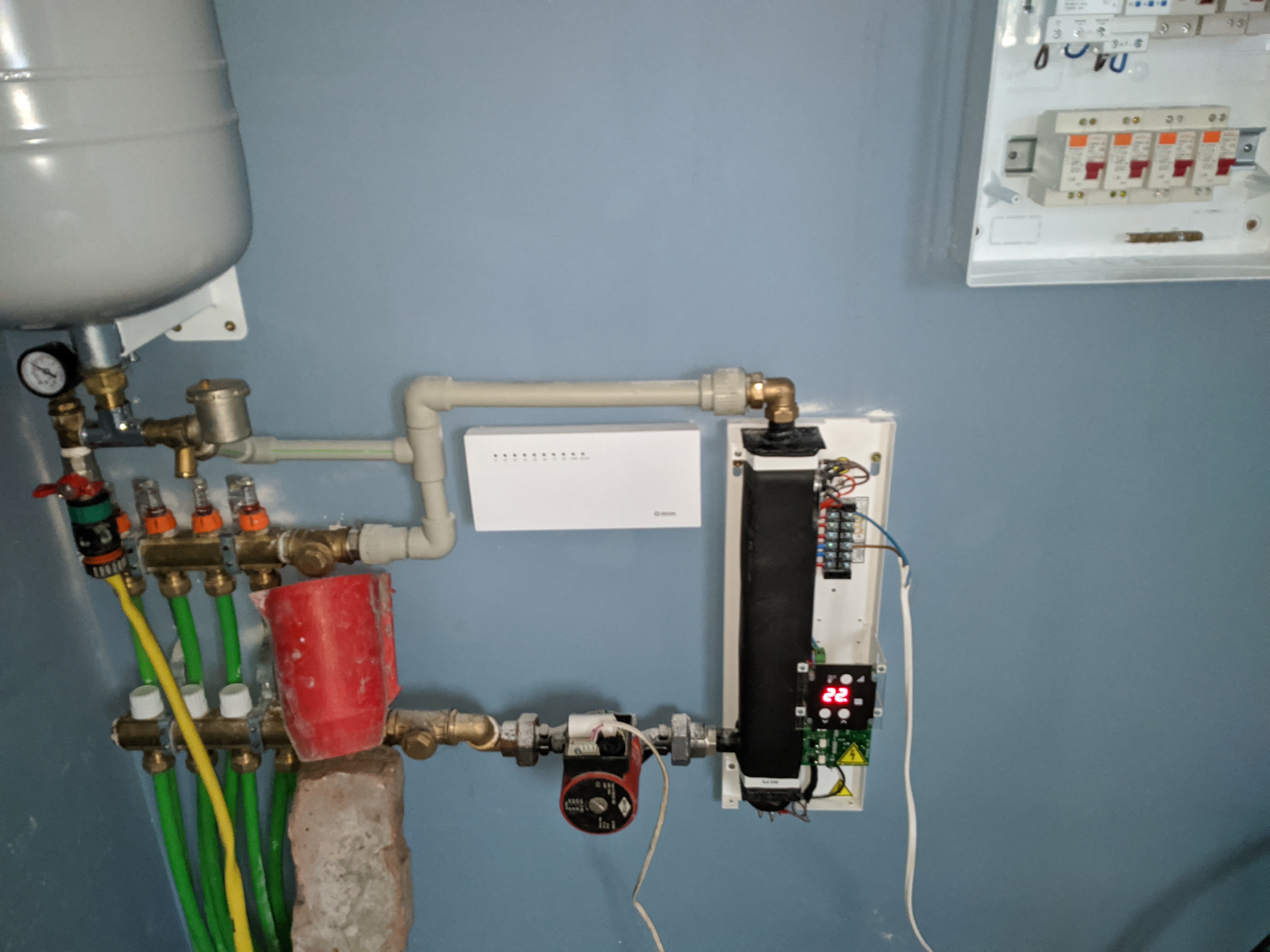

yur43 Опубліковано: 27 жовтня 2020 Автор Поділитись Опубліковано: 27 жовтня 2020 Запустив опалення. Збирав півтора дня. Одне місце прокапує. Котел порадував. Обмежив потужність на половину, температуру 22С. Незрозуміле налаштування розходомірів. Коли їх закручуєш, покази падають, коли викручуєш - теж. Більше двійки покази не ростуть. Систему збирав з старих запасів і підножного хламу. Насос шумить, він новий, але лежав без роботи років п'ятнадцять. 2 1 Посилання на коментар Поділитися на інших сайтах More sharing options...
Narval Опубліковано: 27 жовтня 2020 Поділитись Опубліковано: 27 жовтня 2020 Запустив опалення. Збирав півтора дня. Одне місце прокапує. Котел порадував. Обмежив потужність на половину, температуру 22С. Незрозуміле налаштування розходомірів. Коли їх закручуєш, покази падають, коли викручуєш - теж. Більше двійки покази не ростуть. Систему збирав з старих запасів і підножного хламу. Насос шумить, він новий, але лежав без роботи років п'ятнадцять. А что за белая коробочка? Посилання на коментар Поділитися на інших сайтах More sharing options...
yur43 Опубліковано: 27 жовтня 2020 Автор Поділитись Опубліковано: 27 жовтня 2020 (змінено) @Narval, контролер зонального керування. Ще не підключав його. Про розходоміри подивився роліки на ютубі, вже зрозумів. Насос поставив на першу швидкість, тихо. Розходоміри всі на 2. Змінено 27 жовтня 2020 користувачем yur43 Посилання на коментар Поділитися на інших сайтах More sharing options...
yur43 Опубліковано: 28 жовтня 2020 Автор Поділитись Опубліковано: 28 жовтня 2020 (змінено) Доробили фасадні стіни і запустив зональне керування котлом. Контролер працює наступним чином: терморегулятор зони просить тепло, вмикається електричний клапан на колекторі, затримка увімкнення котла 2 хвилини, щоб клапан встиг відкритися, вмикається котел і гріє потрібну зону чи кілька. В терморегуляторі є іоністор- акумулятор, годинник працює без живлення до тижня. В період дії нічного тарифу запрошена температура наприклад 20С, в період денного тарифу 18С. За рахунок високої теплоємності будинку він за день вихолодає на 0,5С , відповідно котел вдень буде вмикатися тільки у сильні морози. Це теорія. Практика покаже результати з часом. Змінено 28 жовтня 2020 користувачем yur43 5 Посилання на коментар Поділитися на інших сайтах More sharing options...

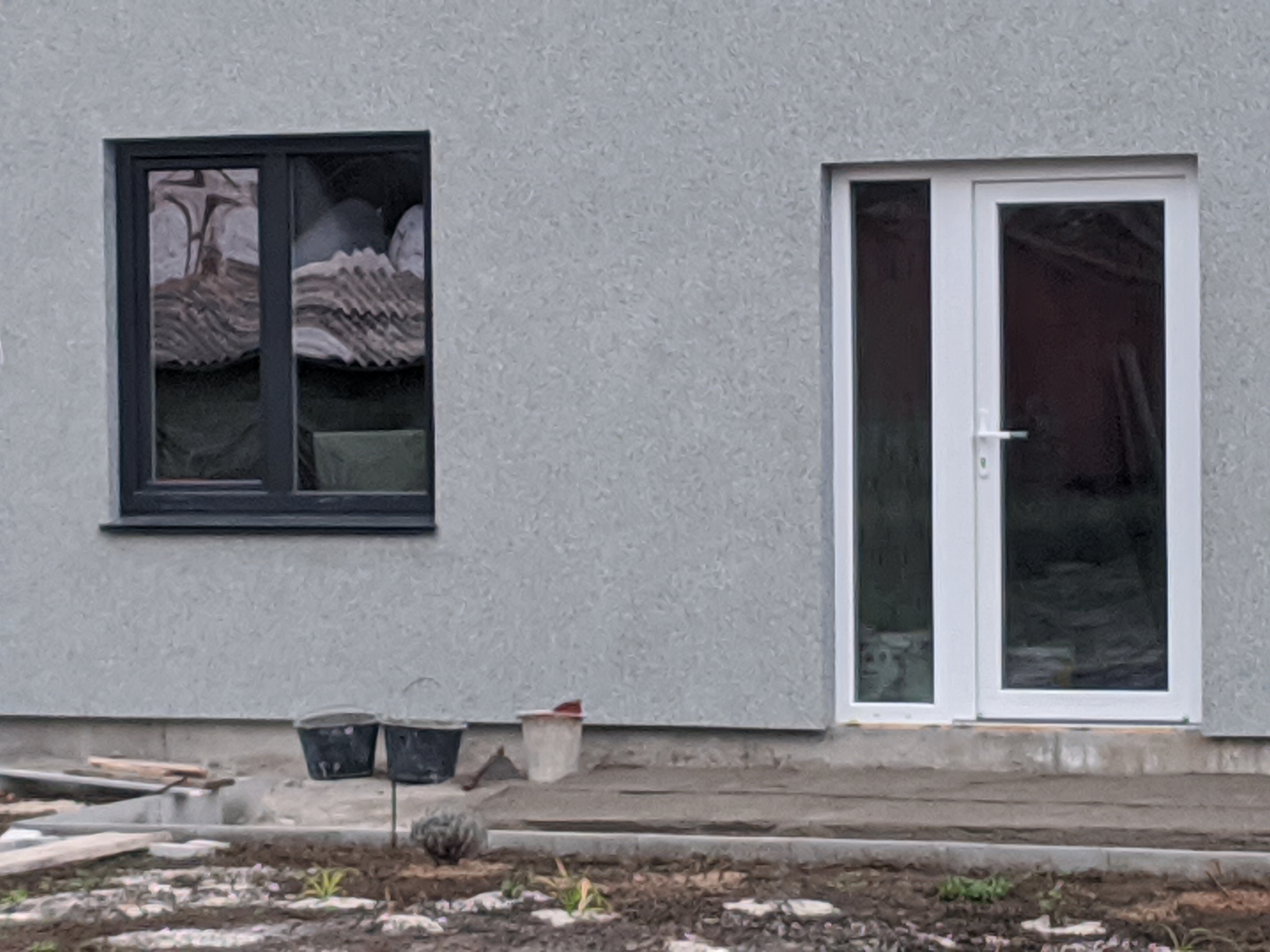

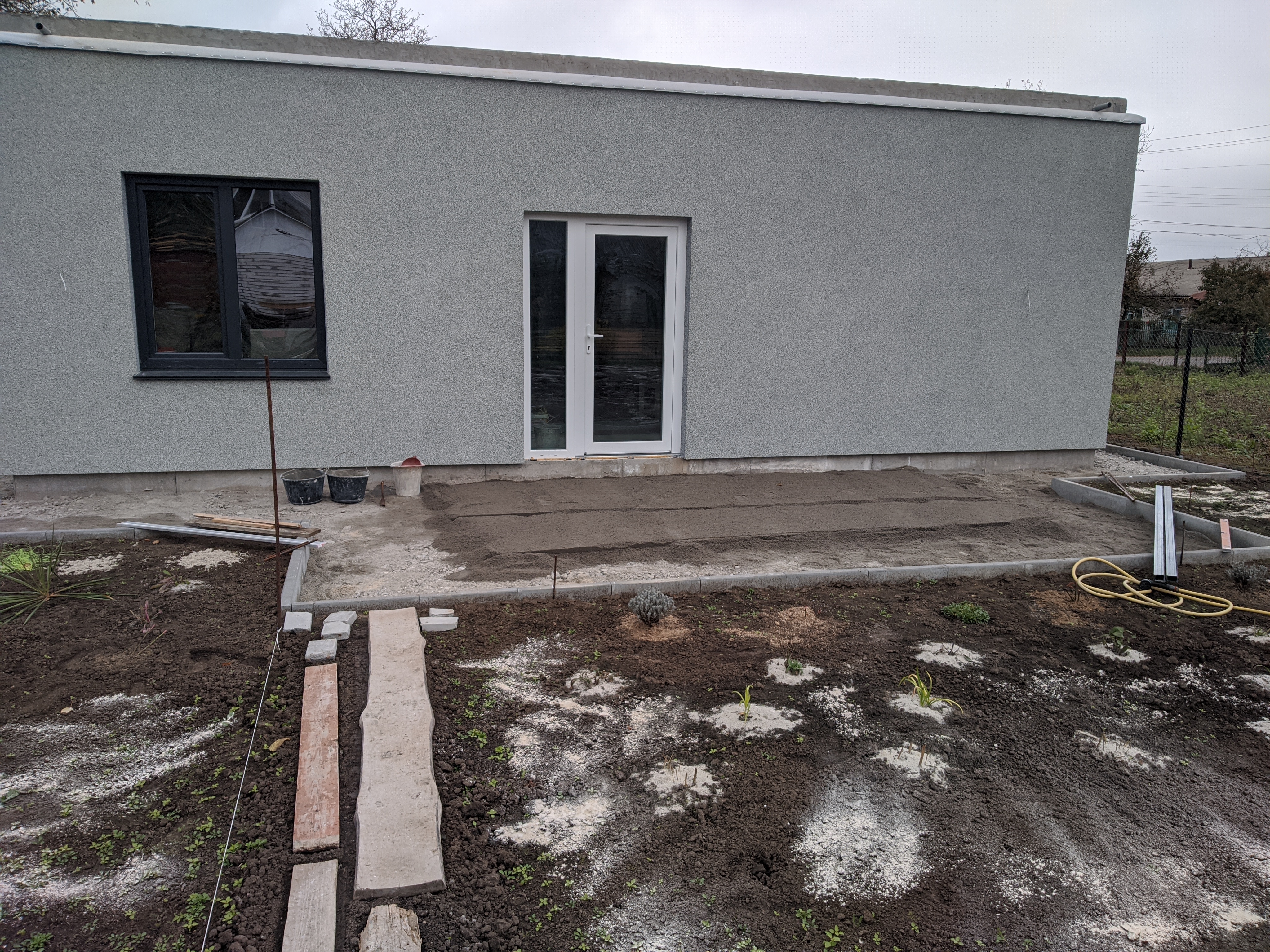

yur43 Опубліковано: 31 жовтня 2020 Автор Поділитись Опубліковано: 31 жовтня 2020 В будинку тепло, але волого. Вдень провітрюю, вночі грію. Хочу ще залити плиту під веранду. Повна аналогія з будинком, пінопласт, плита але 10 см, бетонні стінки з колонами, плоский дах з ПВХ. Ще питання: склопакети на вікнах і дверях втягнулися і такі лінзи на відображеннях, це нормально? На них страшно дивитися, так вони напряглися.. Посилання на коментар Поділитися на інших сайтах More sharing options...

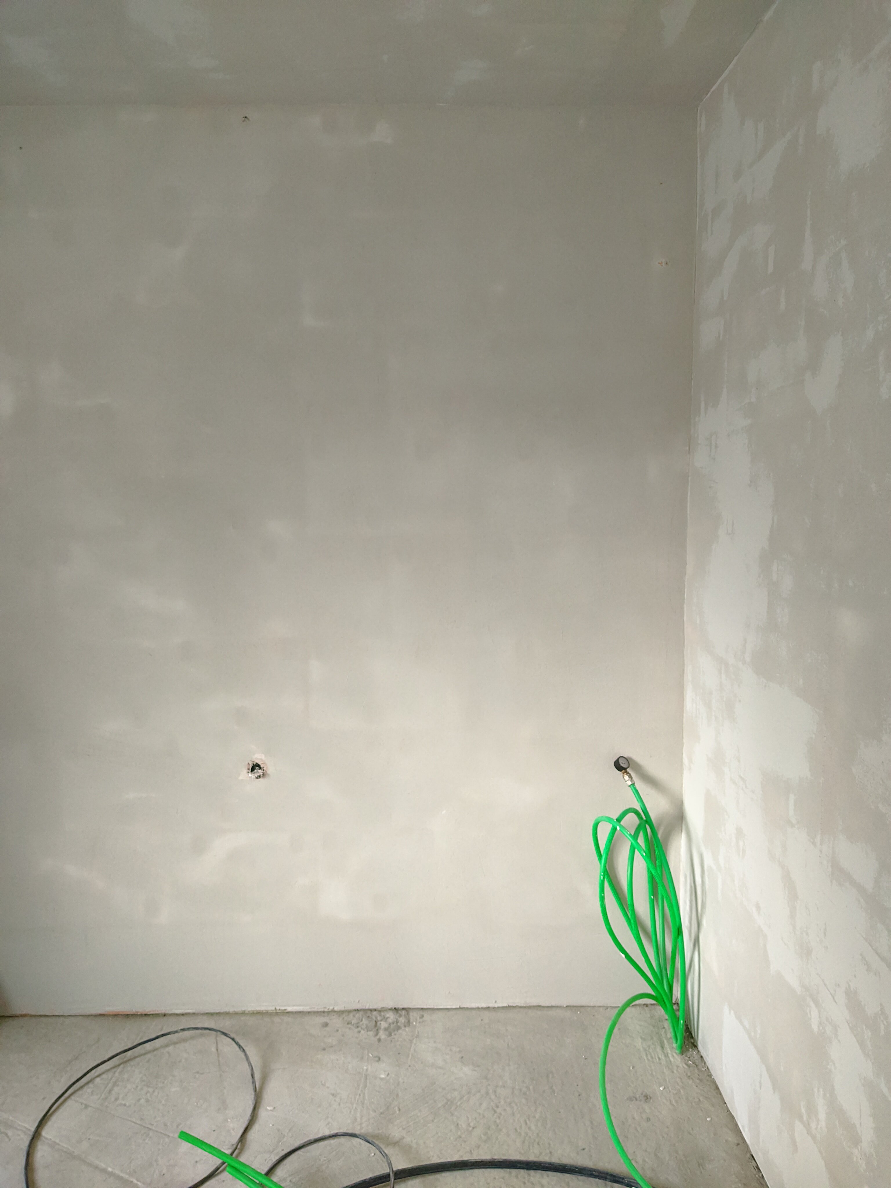

yur43 Опубліковано: 5 листопада 2020 Автор Поділитись Опубліковано: 5 листопада 2020 Будинок підсихає. Всередині тепло. Прогнози обіцяють морози. Потрохи розвожу електрику. Зіштовхнувся з дефіцитом провода ППВ 2*1. Його або немає, або є по ціні вищій за 2*1,5 А для чого мені на люстру тих 1,5.. З люстри стирчать дротики 0,3 мм. Посилання на коментар Поділитися на інших сайтах More sharing options...
