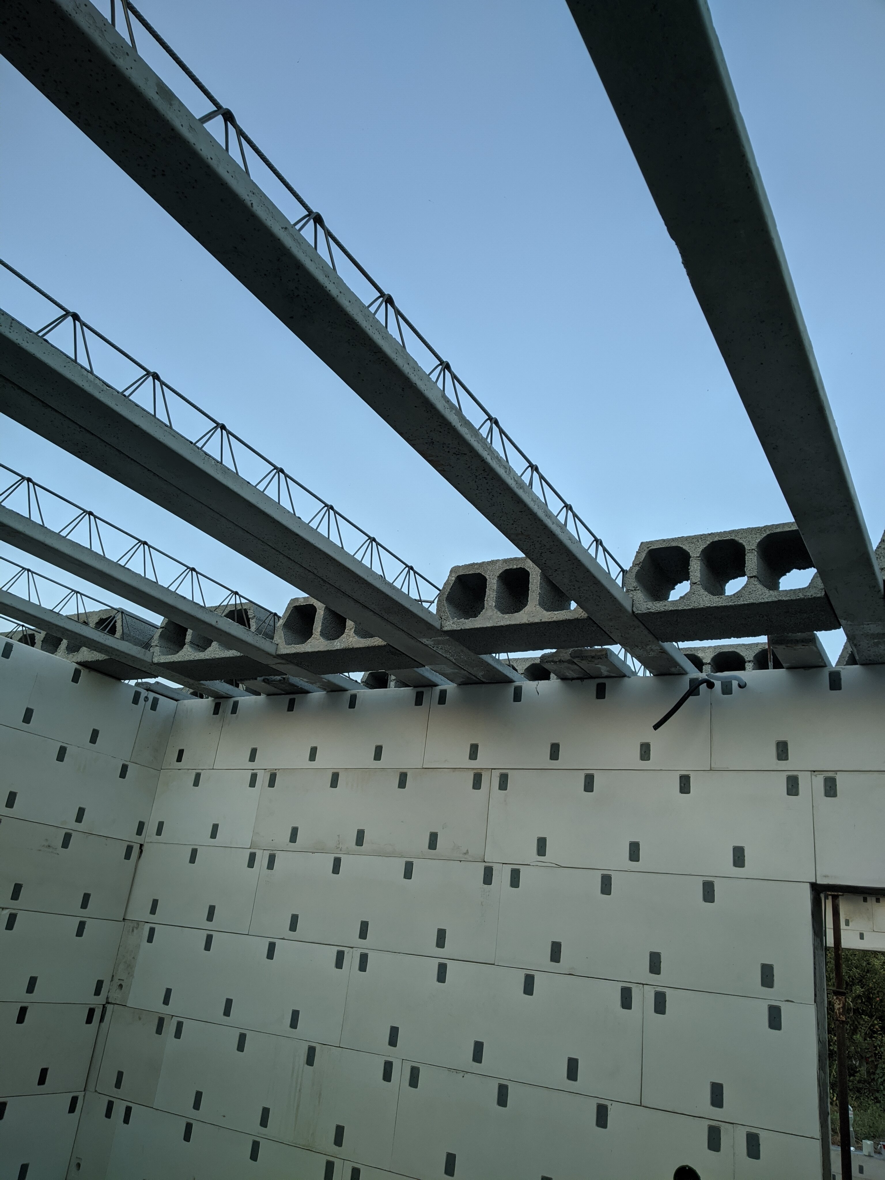

Вы бы это..не шутили так. это Не ребристое бУдет. Ладно стены лили как получалось, без пластификатора и т.д. Но ёмаё, это же перекрытие.
1. Стіни лили з пластифікатором.
2. Бетононасосів у нашому селі немає, отже стяжка по ребрам Теріви не буде повністю монолітною. Тобто вона не звязана з ребрами. Отже ребра самі по собі, а стяжка розподіляє точкові навантаження (це могло бути міжповерхове перекриття) на сітку ребер. В мене це дах, там точкових навантажень не буде. Через що і не бачу необхідності в стяжці.
3. Баластної стяжки по утеплювачу теж не буде, зразу мембрана ПВХ.

Я не проти стяжки. Вона посилить міцність верхньої стінки блока . Але нижня стінка залишиться такою ж. Значить в загальному плані несуча здатність не зміниться.

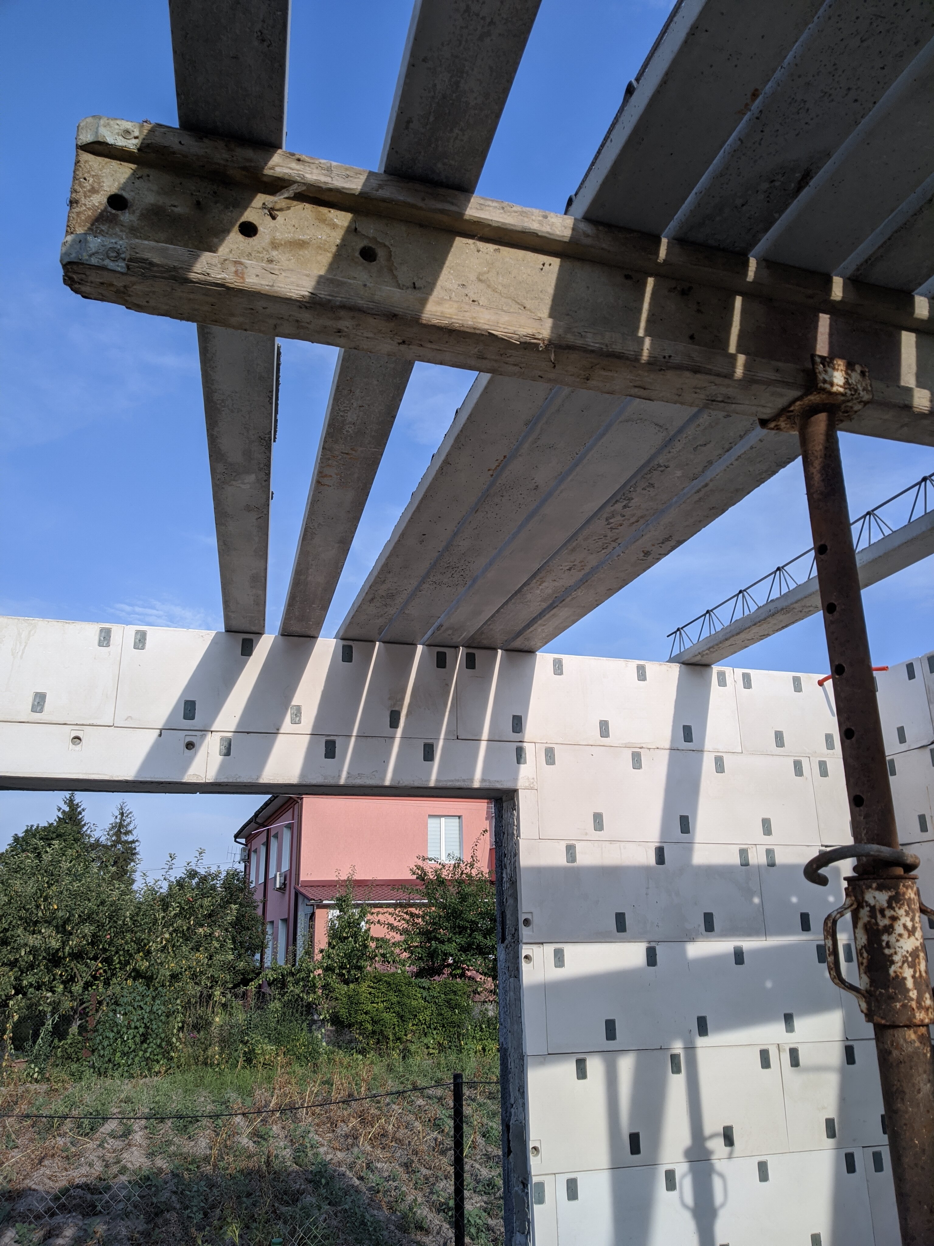

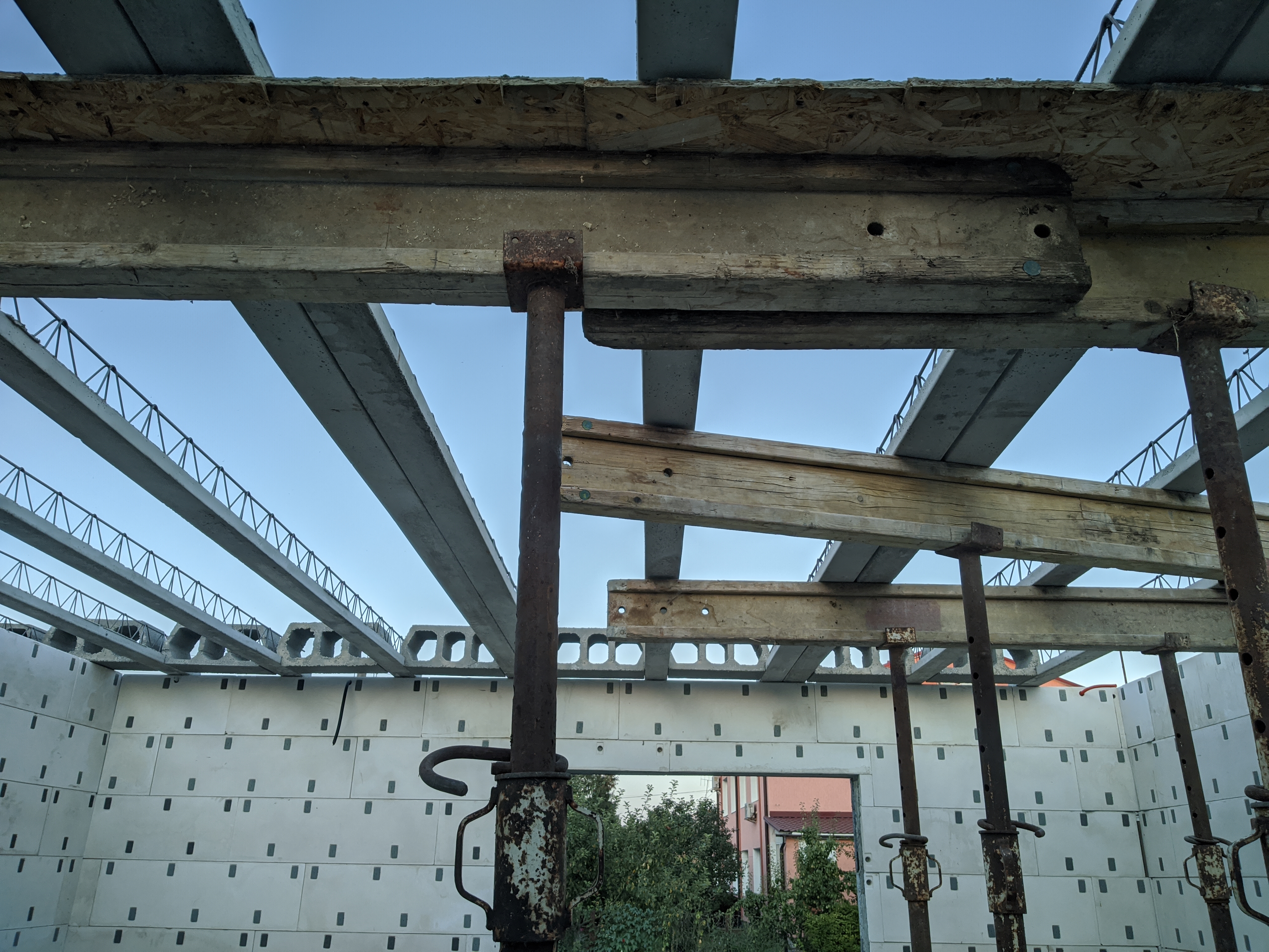

Вже закинули на стіни десяток балок шестиметрових. В них всередині тільки два прута 8 мм. Як на мене, малувато для 6 м ..
Закинули на стіни всі 37 балок. Без крана. Нічого особливого, звичайна механіка, хоча 6 метрова балка важить під 150 кг.
Стіни з бетону дуже крепкі, жодної тріщини.
Виробник комблоків рахував при моїй участі дев'ять рядів блоків. В мене лежить залишок на десятий ряд. То я так наекономив?
Брего нарахували лишні балки. Дві шестиметрові , це те що зразу з'ясувалося, далі буде видно.

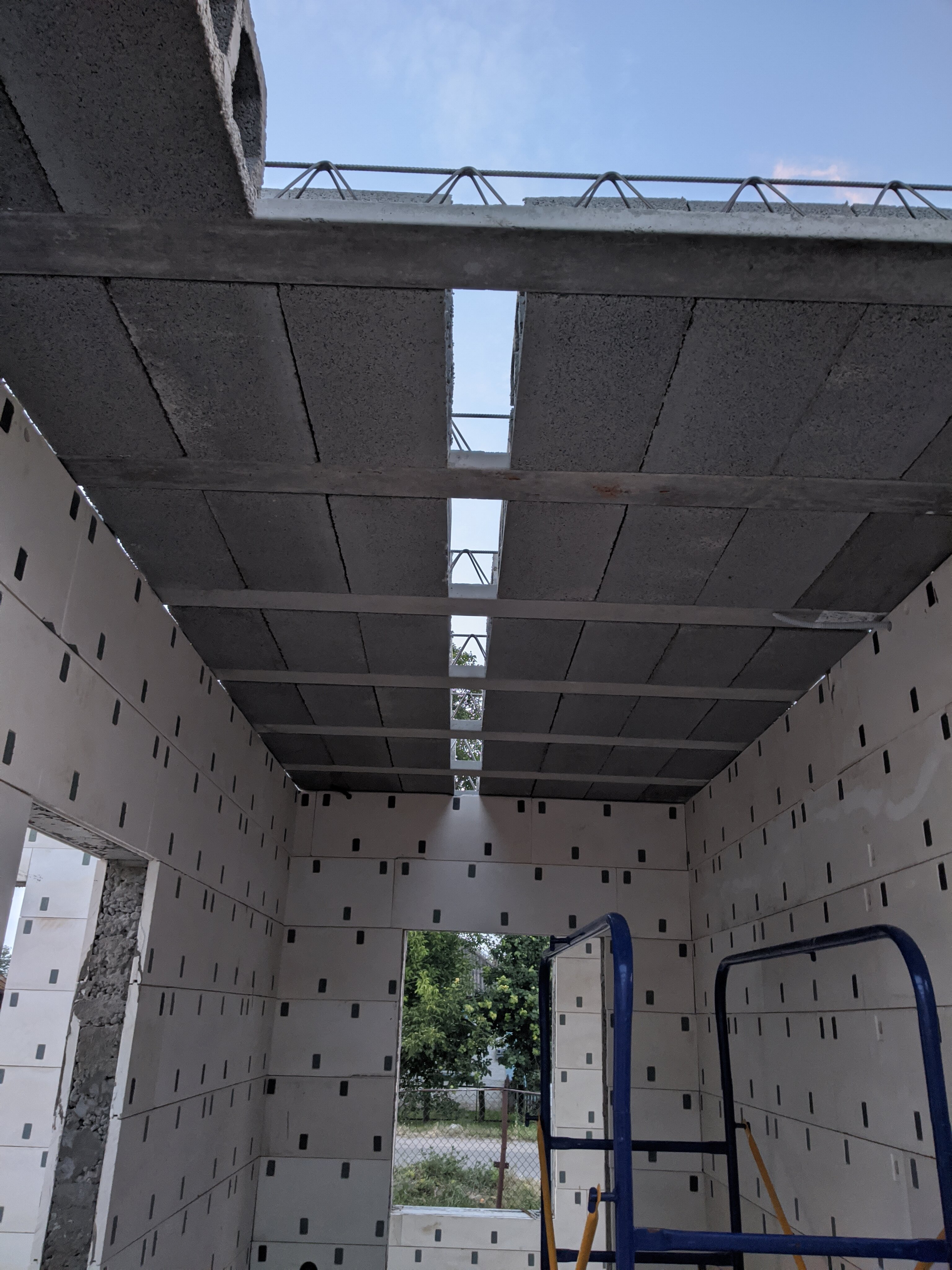

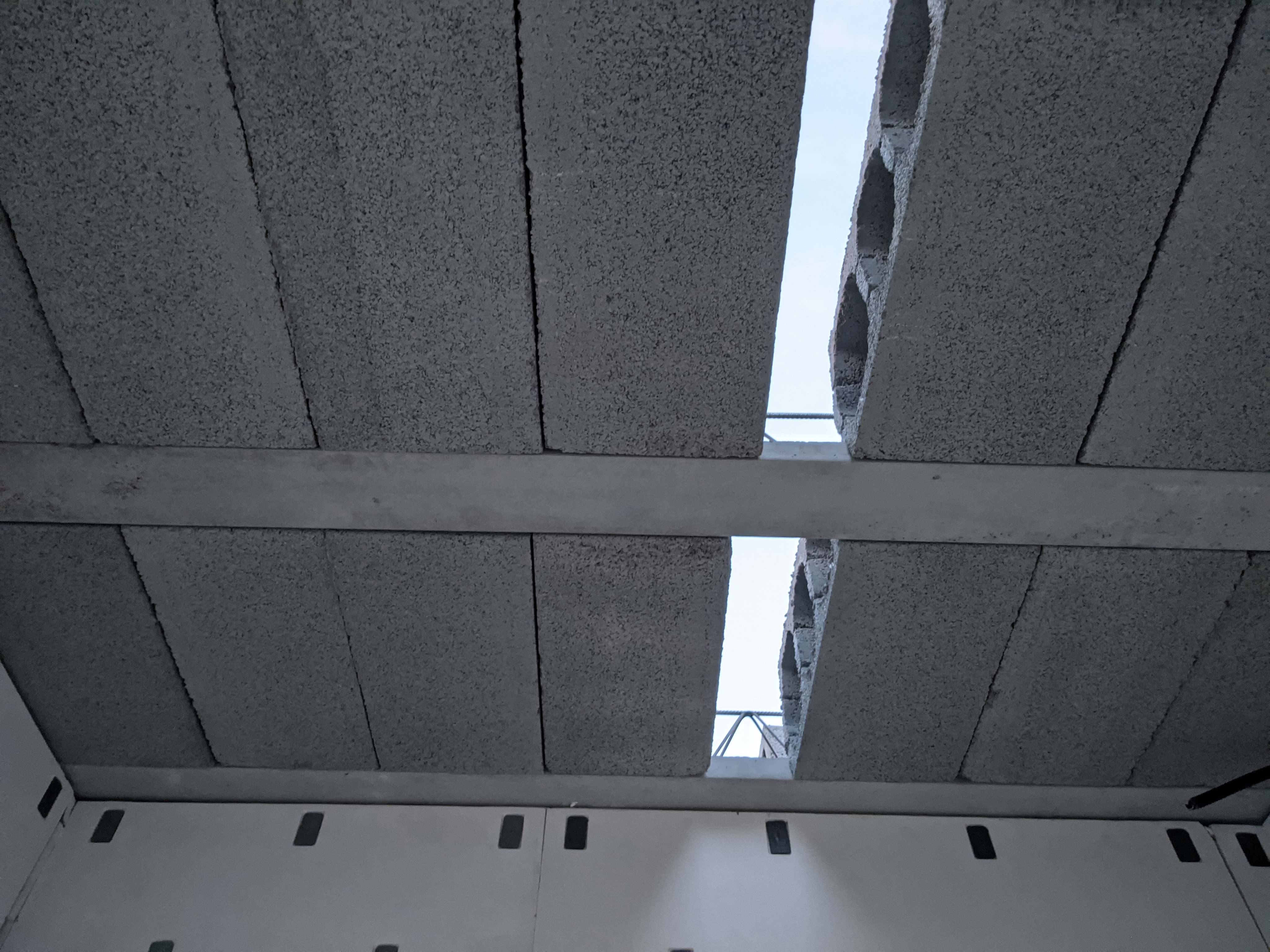

Может Вы делаете вообще не в соответствии с инструкцией? Посмотрите, на всякий случай, еще раз.
Может вместо блоков проще дощечки разложить? Я просто не совсем понимаю смысл в "териве", если её ставить не по технологии.
@Игорюн, в моєму випадку є два прямокутних проєми, розміри яких не перевищують критичні розміри стандартних проємів для даного типу перекриття. Другого поверху для можливих локальних підсилень теж немає. Отже маємо стандартну сітку ребер і блоків заповнення. Моя незакінчена вища освіта в галузі філології з філософським спрямуванням підказує досить нескладну формулу, коли довжина проєма ділиться на ширину рядка. Виходить округлено 20 рядків у випадку розташування крайньої балки на стіні. В мене балки на стіни не лягають. Тоді має бути одна лишня . Але практичний результат - на фото. Маємо три лишні балки на двох простих проємах.
Претензій до продавця поки немає. Всі балки мають запас по довжині і всі витримали транспортування і монтаж.

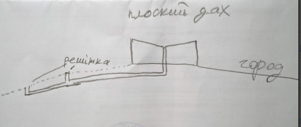

Что вы решили по поводу отвода воды с крыши? Вы тоже раньше писали , что труба будет выходить ниже уровня канавы у дороги , и будет замерзать. 425060438_SH_002Jul_3110_49.jpg.c9b4de8217c54a66376300fafef41d72.jpg
@Anyata, Дякую за цікавість до теми.
Вікна вирішив монтувати в контурі несучої стіни частково. Тобто винесення в зону утеплювача буде тільки на половину. Це дозволить обійтись без Тріотерма (який коштує як пака грошей, які можливо заощадяться, колись). Звичайні монтажні пластини, піна, пароізоляція.
Труба буде як заплановано, в землі. Обмерзання відводу води може відбуватися за певної температури, наприклад -5С, тоді і з даху наврят чи буде капати. Перевірити можна тільки часом.
