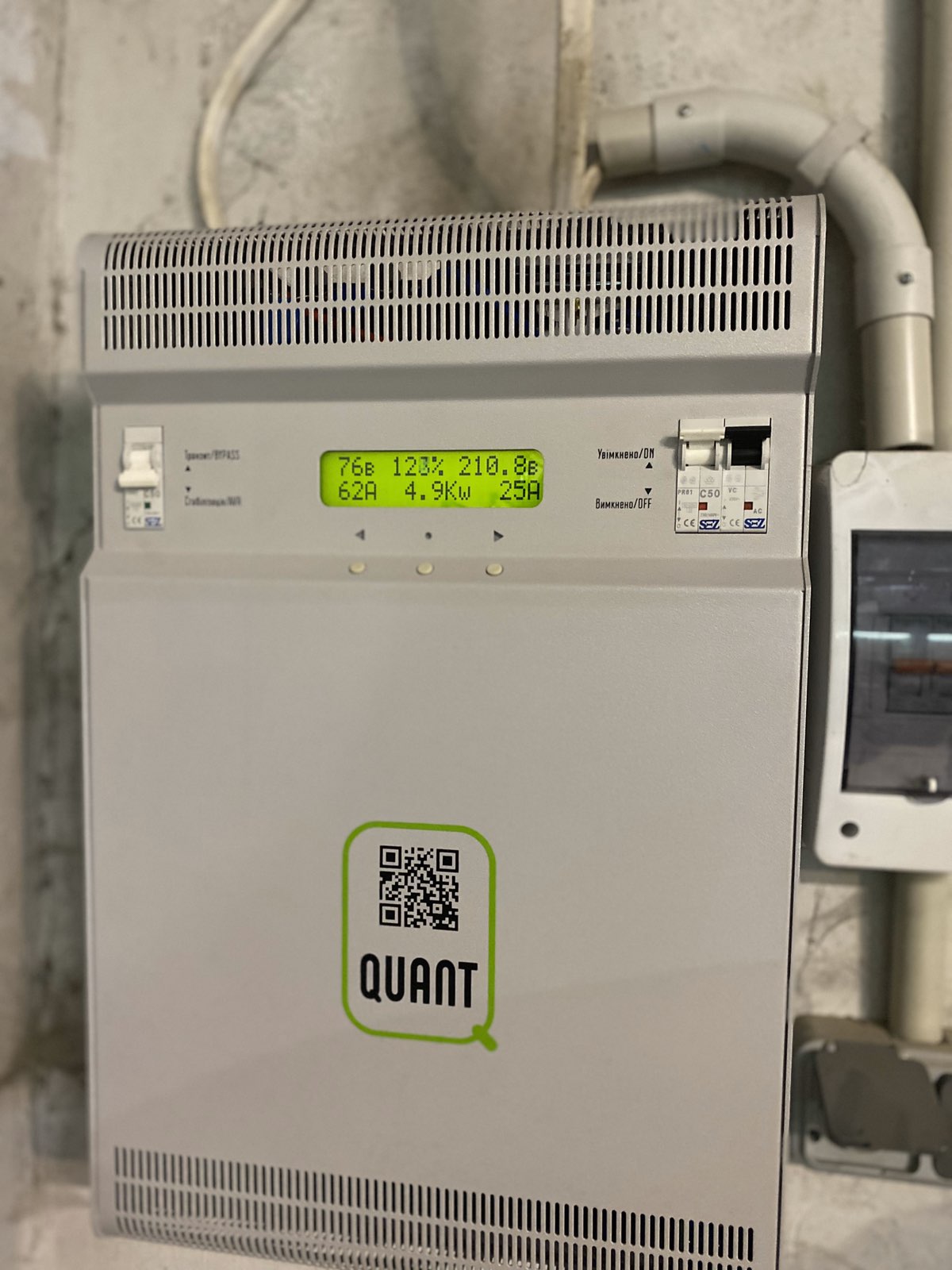

90BCO Опубліковано: 12 червня 2020 Поділитись Опубліковано: 12 червня 2020 О, как раз — из любимого (от клиента — с любовью): Фигасе, 76В, а я жалуюсь, что у нас зимой 150-160... Посилання на коментар Поділитися на інших сайтах More sharing options...
MaksymS Опубліковано: 12 червня 2020 Поділитись Опубліковано: 12 червня 2020 А 123% это КПД стабилизатора? Ибо на входе 76*62 = 4,7 кВА, а на выходе - 210,8*25 = 5,27 кВА. Отдает больше чем потребляет! Посилання на коментар Поділитися на інших сайтах More sharing options...
AndyAntonov Опубліковано: 12 червня 2020 Поділитись Опубліковано: 12 червня 2020 Так кВА, а не кВт, desu. Посилання на коментар Поділитися на інших сайтах More sharing options...
iiigolkin Опубліковано: 12 червня 2020 Автор Поділитись Опубліковано: 12 червня 2020 А 123% это КПД стабилизатора? Ибо на входе 76*62 = 4,7 кВА, а на выходе - 210,8*25 = 5,27 кВА. Отдает больше чем потребляет! Спасибо, меня этим уже подкалывали. Это при пиковых нагрузках так бывает — пока после пика сползает потребляемый ток (детектор пикового значения, чтоб видеть пусковые токи хоть как-то) — математика может чуток глючить в вычислении мощностей. Но показание 123% относится не к этому, а к превышению допустимой для данного входного напряжения выходной мощности. Добавлено через 2 минуты Так кВА, а не кВт, desu. Ему пока что пох, тупо ток*напряжение. То есть оно кВА, конечно, но если чисто активным грузить на тот же ток при том же напряжении — будет кВт. На измерении после будем разделять активную и реактивную, есть запросы. Вообще не очень понимаю такой интерес, но нам выгодно, чтоб люди проявляли его, начинали разбираться в теме — не бох весть какая высшая математика, основы-то можно же... Потому будем при следующей партии плат процессор менять на более мощный в индикаторной части (никогда б не подумал, что именно в ней не хватит мощности) и делать развесистые вычисления, для вдумчивых и пытливых. 3 Посилання на коментар Поділитися на інших сайтах More sharing options...
