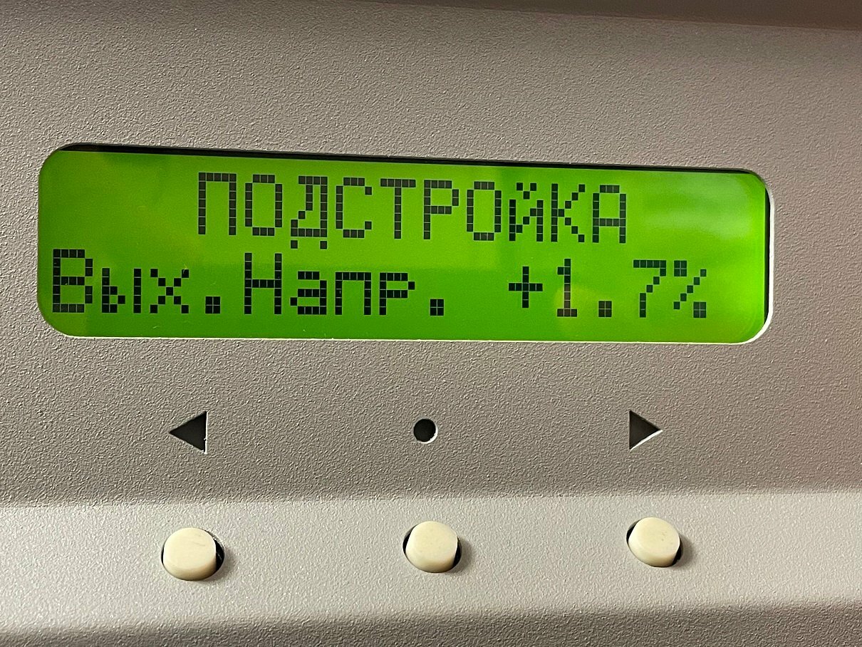

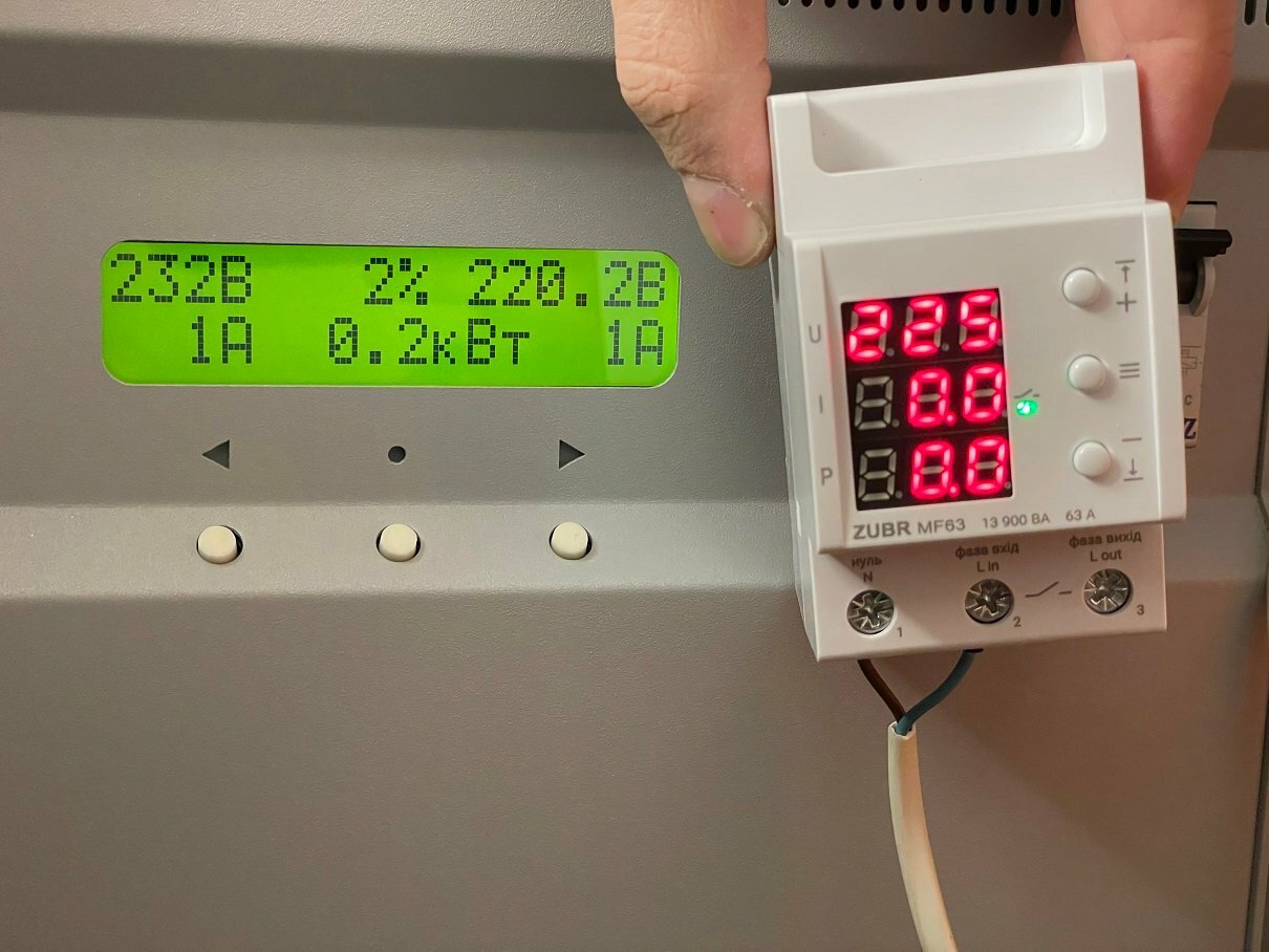

Dmitry Smirnov Опубліковано: 8 листопада 2022 Поділитись Опубліковано: 8 листопада 2022 добрый день! вчера приобрёл стабилизатор Quant 11. доволен, как слон) пока каких-то косяков не заметил, но есть один вопрос. прошу прощения, если он уже обсуждался. захотел я выставить себе напряжение на выходе 225 вольт. в меню выбрал "Установка выходного напряжения" 220 вольт и "Подстройка выходного напряжения" +1.7%. вышел на главный экран и вижу, что напряжение не изменилось. как было 220.2 вольта, так и осталось. сразу даже подумал, что функция не работает) но, проверив напряжение на выходе, понял, что функция работает, напряжение действительно 225 вольт, но на стабилизаторе отображается значение без поправки. имхо, это чисто визуальный баг. но он сильно сбивает с толку. хотелось бы видеть на дисплее стабилизатора актуальное выходное напряжение. приложил парочку фоток на всякий случай. спасибо) Посилання на коментар Поділитися на інших сайтах More sharing options...
standov Опубліковано: 8 листопада 2022 Поділитись Опубліковано: 8 листопада 2022 (змінено) ну мені здається шо підстройка це завжди не регуляція а коректування виміру. тобто якщо показує 220 а фактично 218 то треба +2% але показувати буде так само 220 просто при іншій напрузі. ПС а нащо вам 225? цікаво) Змінено 8 листопада 2022 користувачем standov Посилання на коментар Поділитися на інших сайтах More sharing options...

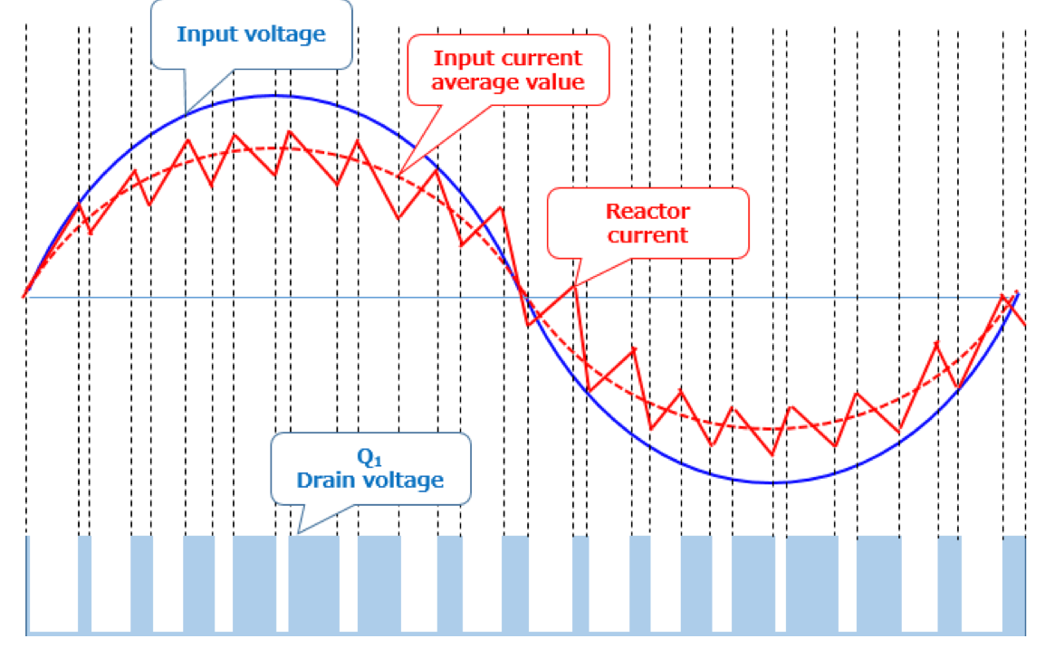

volomoto Опубліковано: 8 листопада 2022 Поділитись Опубліковано: 8 листопада 2022 14 годин тому, Made in USSR сказав: расскажите как СРАЗУ после диодного моста может быть 400 кГц , при том что он подключен к синусу с частотой 50 гц ? Є така штука як Active PFC, які також можуть бути безмостовими. Тобто нема ніяких діодів, а транзистори із вхідної напруги відразу нарізають короткі імпульси струму. Отак воно виглядає в часовому представленні: І частота тих зубчиків може бути сотні кілогерц. Відфільтрувати цю гармоніку дуже легко, бо в ній гармоніці мало потужності, відповідно можна обійтися малим конденсатором і малою індуктивністю дроселя. Посилання на коментар Поділитися на інших сайтах More sharing options...

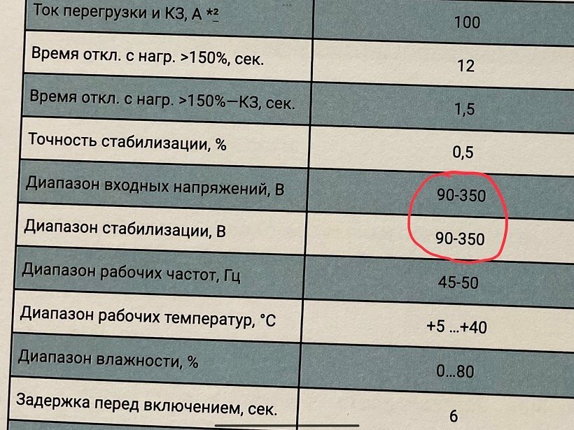

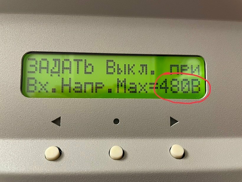

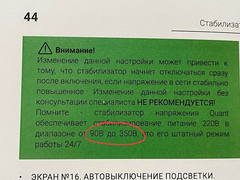

Dmitry Smirnov Опубліковано: 13 листопада 2022 Поділитись Опубліковано: 13 листопада 2022 добрый день! подскажите, пожалуйста, по настройке "Выключение при входном напряжении Max". на Quant 11 с завода стояло значение 480 вольт. при этом в инструкции нигде нет упоминания такого напряжения, везде фигурирует значение в 350 вольт. хотелось бы узнать, что будет на выходе стабилизатора, если на вход зайдёт 480 вольт? я так понимаю, что стабилизация обеспечивается до 350 вольт. затем будет рост выходного напряжения пропорционально входному. можно ли как-то узнать эту зависимость? спасибо. Посилання на коментар Поділитися на інших сайтах More sharing options...

porterlv Опубліковано: 15 листопада 2022 Поділитись Опубліковано: 15 листопада 2022 (змінено) 13.11.2022 в 22:52, Dmitry Smirnov сказав: что стабилизация обеспечивается до 350 вольт. затем будет рост выходного напряжения пропорционально входному. Виходячи з принципу роботи, завищеного на виході бути не може. Квант тягнутиме скільки зможе норму а як не зможе - відключиться. Написане Вами типово для класичних стабілізаторів з комутованими обмотками. У Кванта усе не так 😉 7 годин тому, ctpelok сказав: Як на Вашу думку, чи буде Quant працювати з вхідною напругою 110В/60Гц Якщо когось моя думка цікавить (думка людини, що бачила квант тільки на картинках ). То Вас має лишень турбувати струм, що може видати гамериканська вундервафля, аби його стало для ваших потреб. Це при умові, що проц не не буде проти роботи на 60 гц. Бо самій схемі байдуже. Адже іде подвійне перетворення AC-DC-AC То я мудрим прикинувся, чекаємо, коли автор розставить крапки над "і" Змінено 15 листопада 2022 користувачем porterlv 1 Посилання на коментар Поділитися на інших сайтах More sharing options...

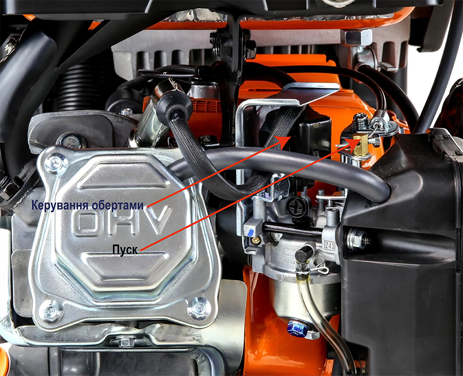

Made in USSR Опубліковано: 15 листопада 2022 Поділитись Опубліковано: 15 листопада 2022 (змінено) в обычном генераторе т надо просто снизить обороты до 3000 и все! ну не сильно то и сложно ! вот люди пружинки подбирают другие..... с инвертором такой фокус не пройдет. там все по другому. Змінено 15 листопада 2022 користувачем Made in USSR 1 Посилання на коментар Поділитися на інших сайтах More sharing options...

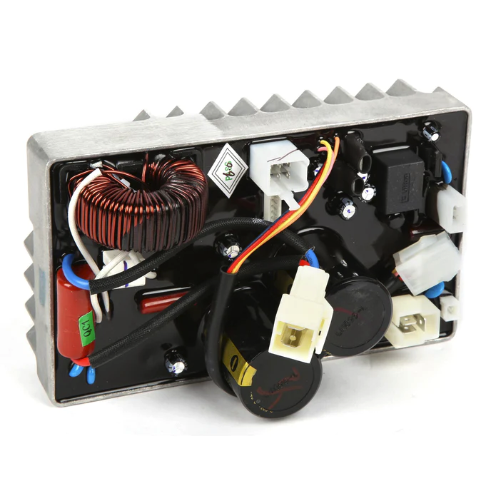

xkansler Опубліковано: 15 листопада 2022 Поділитись Опубліковано: 15 листопада 2022 (змінено) Інверторні генератори не так керують обертами як "традиційні". Там нема пружинок - там оберти керуються за допомогою, за звичай, електромагніта який "сидить" на дросельній заслінці. А цим електромагнітом керує управляюча схема інвертора - там немає "центробіжника"... Тому 60 Hz неможливо змінити не змінив схеми інвертора генератора плата якого як правило залита компаундом прямо у алюмінієвий радіатор Для прикладу на фото типовий інверторний генератор: Змінено 15 листопада 2022 користувачем xkansler 1 Посилання на коментар Поділитися на інших сайтах More sharing options...
xkansler Опубліковано: 15 листопада 2022 Поділитись Опубліковано: 15 листопада 2022 (змінено) 17 минут назад, xkansler сказал: Інверторні генератори не так керують обертами як "традиційні". Там нема пружинок - там оберти керуються за допомогою, за звичай, електромагніта який "сидить" на дросельній заслінці. А цим електромагнітом керує управляюча схема інвертора - там немає "центробіжника"... Тому 60 Hz неможливо змінити не змінив схеми інвертора генератора плата якого як правило залита компаундом прямо у алюмінієвий радіатор Для прикладу на фото типовий інверторний генератор: А так виглядає типовий інвертор генератора: Змінено 15 листопада 2022 користувачем xkansler Посилання на коментар Поділитися на інших сайтах More sharing options...
Made in USSR Опубліковано: 15 листопада 2022 Поділитись Опубліковано: 15 листопада 2022 я это хорошо знаю! покупайте не инверторный. Посилання на коментар Поділитися на інших сайтах More sharing options...

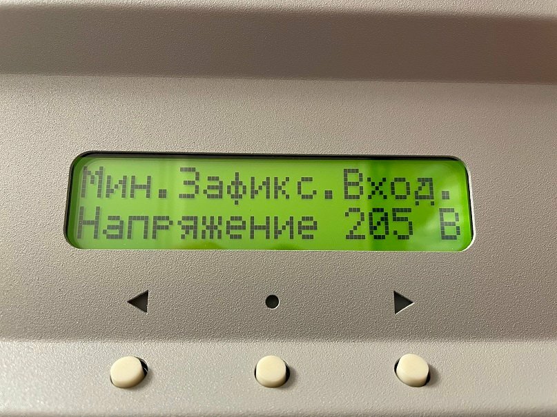

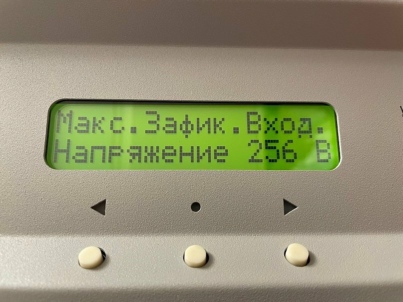

Dmitry Smirnov Опубліковано: 16 листопада 2022 Поділитись Опубліковано: 16 листопада 2022 добрый день! есть некоторые непонятки со значениями "Мин зафиксированное входное напряжение" и "Макс зафиксированное входное напряжение". после сброса средней кнопкой, какое-то время отображаются адекватные значения, но спустя время появляется 205 и 256 вольт соответственно. каждый раз. после каждого сброса или выключения стабилизатора. одни и те же значения. чуть позже попробую еще что-нибудь подключить для мониторинга, но сейчас это выглядит странно. уже неделю не наблюдаю там чего-то отличного от 205/256. по дисплею таких скачков не видно. но я не думаю, что это реальные скачки, т.к. при реальных скачках значения в любом случае получались бы разными, а здесь всегда одно и то же. сбрасывал раз 10. выключался стаб 1 раз из-за пропадания света. спасибо. Посилання на коментар Поділитися на інших сайтах More sharing options...
