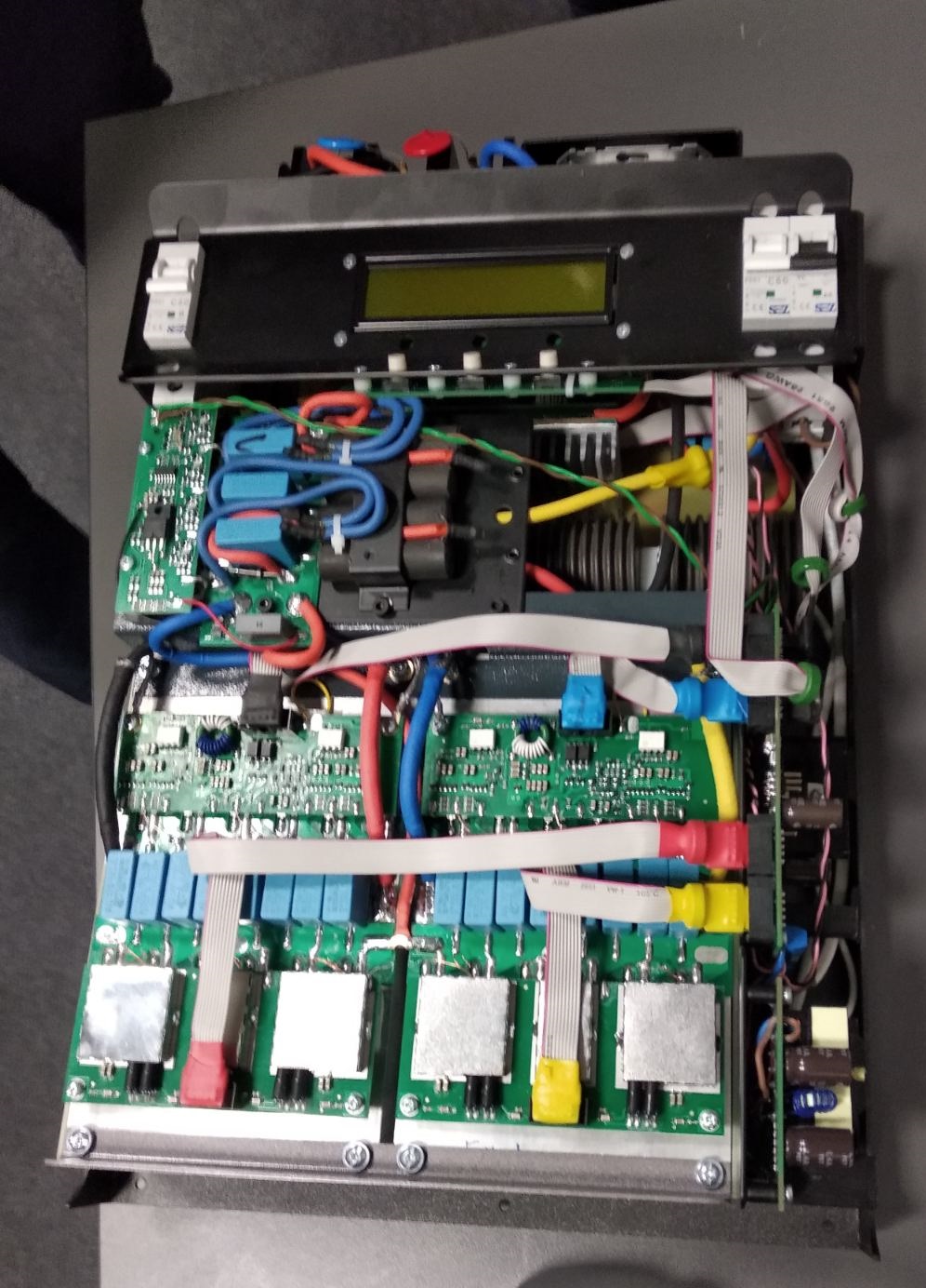

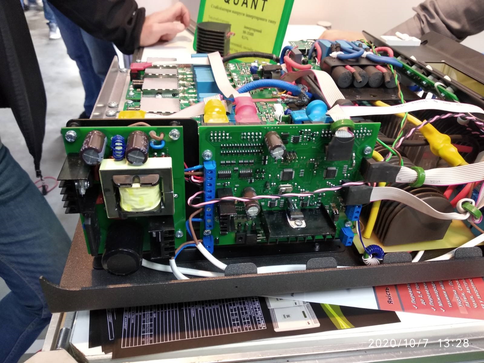

iiigolkin Опубліковано: 14 вересня 2020 Автор Поділитись Опубліковано: 14 вересня 2020 На три дня покину любимый Житомир, свою Малеванку — все ради чтоб чем-то поделиться на выставке на семинаре в том числе. Конечно если будет любопытство. Привезу поблочно весь разобранный Quant, и пройдусь по каждому блоку, если спросят что и как устроено. 4 Посилання на коментар Поділитися на інших сайтах More sharing options...

engeneer Опубліковано: 8 жовтня 2020 Поділитись Опубліковано: 8 жовтня 2020 На три дня покину любимый Житомир, свою Малеванку — все ради чтоб чем-то поделиться на выставке на семинаре в том числе. Конечно если будет любопытство. Сергей, спасибо большое за семинар и за экспозицию. Думаю, все, кто был на выставке, согласятся, что стенд Quant-а - самый яркий и интересный! Стабилизатор приятно удивил аккуратностью, продуманностью и качеством сборки. Чувствуется, что сделан с любовью, а это - залог успеха! 3 Посилання на коментар Поділитися на інших сайтах More sharing options...
