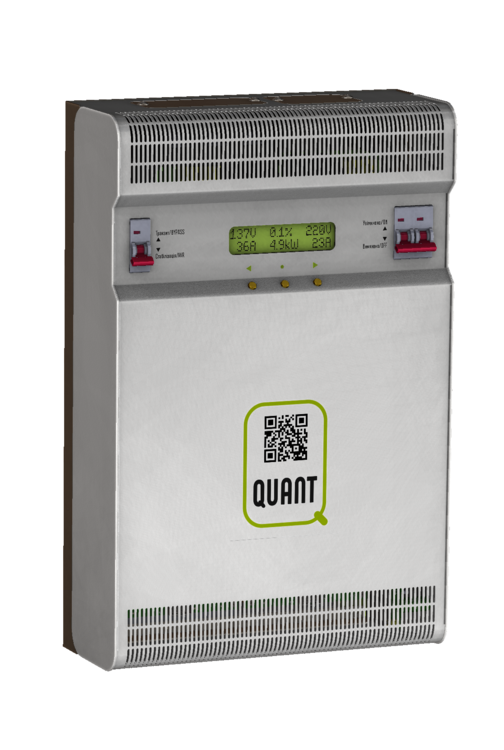

iiigolkin Опубліковано: 21 листопада 2019 Поділитись Опубліковано: 21 листопада 2019 (змінено) Стабилизаторы QUANT — второе поколение ШИМ стабилизаторов без накопления энергии с защитой от коммутационных перенапряжений. Первое поколение, напомню, началось с разработанного нами для фирмы VOLTER® стабилизатора Эталон, ветка об Эталонах здесь. За несколько лет выпуска Эталонов и их эксплуатации пользователями, несмотря на отличную их репутацию, хорошие статистики и качество стабилизации, а также надежную защиту пользователя от наиболее частого вида опасных выбросов в сети — коммутационных перенапряжений — у нас, как у разработчиков этого вида техники, появились, естественно, новые идеи и наработки, а самое главное — новые компоненты для дальнейшего совершенствования этих приборов. Все это не укладывалось в рамки простых доработок моделей первого поколения, к тому же разработчики фирмы VOLTER® теперь самостоятельно развивают базовую линейку Эталонов (это новые ЭталоныS, также ПТТМ, Парус, Смарт, Простор), благодаря чему у нас появилось время полностью посвятить себя на пару лет «разработке заново и с нуля», что дало лучший эффект чем плавные, постепенные изменения могли бы дать (в мощной технике такого класса любое серьезное изменение равносильно запуску новой модели, с большими затратами времени и труда на серию испытаний, надежность дает только точное воспроизведение уже испытанной и проверенной модели). Итак, что нового в QUANT и что это дало пользователю? Частично показано в коротком ролике: О том, что не показано — понемногу расскажу либо отвечу на вопросы в этой ветке. Заранее просьба — о покупке/продаже вопросов в теме не задавать, это не коммерческая тема (по мере наполнения склада приборы эти в магазинах будут легко гуглиться и так), здесь об особенностях приборов, параметрах, достоинствах и недостатках, опыте эксплуатации и тому подобное. Вкратце, самое существенное, что изменилось. 1. Модельный ряд расширился в сторону бОльших мощностей. Ожидаются на 2020г модели до 22-28 кВт, аналогичные прежним 14 кВт (одноблочные двухканальные). 2. Сильно уменьшились габариты и вес стабилизаторов. Ориентировались на 1кВт/кг и 1кВт/дм, в мощных моделях это отношение еще лучше, в крайних маломощных, естественно, хуже, дано примерно среднее. Пример: модель 9кВт(с 2020 и 11кВт) — имеет размеры H430*W250*D125 мм, вес 11кг. Несмотря на малые габариты, и тихие/слабые кулеры — температура радиатора на полной мощности не доходит до допустимой 80°С — она всего лишь около 50°С при комнатной 25°. Помогли новые ключи IGBT 5поколения от Инфинеон, это что-то особенное, крайне рекомендую, не в наших привычках надписи на деталях затирать. 3. По просьбам, высказанным еще в прошлой нашей ветке про Эталоны — новые QUANT сделаны бесшумными. Практически единственное, что там можно услышать — шелест воздуха от слабых кулеров (низкооборотные 120мм, для тихой работы на пониженном напряжении), и то при длительной работе на больших мощностях. «Кривое» напряжение сети, заставляющее гудеть все, в чем создает ток — больше не проблема, монолитные порошковые дроссели-реакторы и аналогичные фильтры бесшумны, к тому же работают примерно на 25% от порога их насыщения. 4. Усилена защита от коммутационных перенапряжений. Поглощает теперь до 30кДж, и держит импульсы до 350А (по факту — выше, с учетом допусков). Не то, чтоб это было так уж нужно — защита в Эталонах на 200А не подводила, а ГОСТ на качество электросетей требует всего лишь 100А даже по самой жесткой категории (и ошибается, это еще в 2014 тестировали и не прошло, на производствах или линиях рядом с ними выбросы бывают часто более мощными). В общем, безопасность лишней не бывает — лучше иметь и не находить применения, чем не иметь и одного раза пожалеть об этом. 5. Нижний порог стабилизации сместили до 80В, вытягивает на малой нагрузке и до 70В. Понятно, это не для работы в таких сетях, это для уменьшения влияния кратковременных провалов при включении по соседству мощного потребителя. Кстати, если QUANT будет перегружен мощным пусковым током до того, что его напряжение уже просядет — его потребление по входу сильно упадет. Сам себе можешь просаживать сеть как угодно, свои лампочки пусть мигнут разок, но о соседях надо думать — это делает режим «эко». Пожалуй, это основное. Полный список весьма длинен, все же это не переработка, а разработка заново, потому оно и естественно. Дальше немного о том, чем все это достигалось, какими техническими решениями и на каких компонентах. Частично упомянуто в ролике, но конечно не все. Змінено 22 листопада 2019 користувачем iiigolkin 21 Посилання на коментар Поділитися на інших сайтах More sharing options...

profeMaster Опубліковано: 25 листопада 2019 Поділитись Опубліковано: 25 листопада 2019 (например, полная бесшумность затребована именно пользователем СД, я вспомню кем именно и упомяну его непременно наверное, это я) Поздравляю с выходом в серию! вижу по картинке, что верхние отверстия в корпусе заходят на крышу. Судя по моей мебели, слой пыли довольно интенсивно растет даже в условиях квартиры, и все-таки на горизонтальных поверхностях. Поэтому предполагаю, что при простом оседании пыль теперь будет попадать внутрь сильнее, плюс при протирании крыши будет скатываться внутрь. Правильно? Посилання на коментар Поділитися на інших сайтах More sharing options...
whisker Опубліковано: 25 листопада 2019 Поділитись Опубліковано: 25 листопада 2019 Простите за наглость, что посягаю на святое , но все же, если ответите, буду признателен: Сильно уменьшились габариты и вес стабилизаторов. Ориентировались на 1кВт/кг и 1кВт/дм Как "влезли" в габарит? Частота преобразования? Резонансные технологии (переключение в нуле напряжений/токов)? Схемы с разделенными обмотками? Нижний порог стабилизации сместили до 80В, вытягивает на малой нагрузке и до 70В. Как удалось обеспечить работу на столь низких значениях напряжения сети? Схема работает на коэффициенте заполнения больше 0,5? Однотактник? Посилання на коментар Поділитися на інших сайтах More sharing options...
iiigolkin Опубліковано: 25 листопада 2019 Автор Поділитись Опубліковано: 25 листопада 2019 Простите за наглость, что посягаю на святое , но все же, если ответите, буду признателен: Как "влезли" в габарит? Частота преобразования? Резонансные технологии (переключение в нуле напряжений/токов)? Схемы с разделенными обмотками? Как удалось обеспечить работу на столь низких значениях напряжения сети? Схема работает на коэффициенте заполнения больше 0,5? Однотактник? Ну, там подходы другие, а вопросы Ваши хоть и поставлены корректно и со знанием техники, но традиционной. Да, частоту мы подняли, для уменьшения потерь мы другое применяем —качественные ключи пятого поколения, и сохранили при этом контроль di/dt в драйверах (этот контроль, уменьшающий как помехи из-за ударов фронтом тока по DC-bus, так и потери на закрывание диодов — у нас был и остался и в Эталонах, а современные ключи настолько хороши, что основным источником потерь стали как раз диоды, при их закрывании, и теперь это уже неотъемлемая часть, влияет на фоне более высокого КПД сильнее). У нас еще свои дроссели/реакторы, это чисто наша разработка, материал там вообще до 50МГц работать может (это не описка, именно мегагерц), так что потери даже вносить иногда нужно (в фильтрах, например). Кстати, новые намоточные (электромагнитные) изделия (дроссели, реакторы, фильтры) разработаны по инициативе если не ошибаюсь, здешнего пользователя profeMaster, в связи с ситуацией, когда кто-то был вынужден из-за недостатка места разместить стаб в спальне, и было его слышно. То есть целью была бесшумность, она достигнута, но попутно улучшили и все другие параметры этих компонентов. Собственно, битва за габариты и вес тоже отчасти была по этой же причине, а вообще в городских прихожих места мало, так что оно и не вредно по-любому никогда. Но в целом — вы говорите о базовых целях силовой электроники, потому можно так ответить — все изделие в каждой его части имело при проектировании эту цель, как бы не пришлось по всему ему пройтись, а это будет лонгрид, скучно читать будет людям. Добавлено через 3 минуты Как удалось обеспечить работу на столь низких значениях напряжения сети? Схема работает на коэффициенте заполнения больше 0,5? Однотактник? Да ведь любой степ-ап может поднимать сколько хочешь — больше напряжения — меньше тока, и все дела. Хоть однотакт, хоть стойка — без разницы. Практически, ради эксперимента, можно довести хоть до 25В нижнее или ниже — но кому это надо? Единственно, запуск вспомогательной питалки будет при более высоком (сейчас она стартует при 56В в сети), а после-то ее можно подпитывать «от себя», и вход можно опускать уже как хочешь, было бы в программе прописано... На самом деле, с этим эффектом когда-то даже боролись, когда стаб упорно «цепляется за жизнь» и желает стабилизировать, когда уже не надо. В смысле, выход ему блокировали ниже какого-то порога, ради стабильности при переходных процессах в сети питания. 4 Посилання на коментар Поділитися на інших сайтах More sharing options...
iiigolkin Опубліковано: 25 листопада 2019 Автор Поділитись Опубліковано: 25 листопада 2019 iiigolkin Добрый день! Есть ли какая- либо открытая информация по- поводу величины потребления собственных нужд (включая потери) стабилизаторов Quant? Сколько они "кушают"? Да, есть. Если измерять как обычно все делают, при входном 220В — «малый» кушает 15,5Вт. Естественно, при пониженном и повышенном напряжении на входе потребление растет, как это и у всех других типов стабилизаторов, при изменении входа от 146 до 250 где-то можно намерять и 40Вт (при самом низком). Аналогично и у тиристорных — при понижении или повышении, когда в работу включается трансформатор, потребление ХХ растет, обычно примерно в этой же пропорции. Данные, впрочем, пока прикидочные, проверяли просто электросчетчиком, более-менее доверять счетчику можно — сертифицирован и опломбирован, но и сомнения тоже есть. Нам-то, как и потребителю, показания счетчика важнее, платить ведь придется по нему. Посилання на коментар Поділитися на інших сайтах More sharing options...
profeMaster Опубліковано: 25 листопада 2019 Поділитись Опубліковано: 25 листопада 2019 если не ошибаюсь, здешнего пользователя profeMaster, в связи с ситуацией, когда кто-то был вынужден из-за недостатка места разместить стаб в спальне, и было его слышно. да, так и было. Стаб, который трансформаторный, Вольтер 7Ш, стоял на полке шкафа в 2,5 метрах от кровати. От него был звук, напоминающий гудение трансформаторной будки, хоть и негромкий. Потом он переехал в коридор, а потом его место там занял Эталон 11. У него звук работы другой - более громкий, но менее заунывный. Сравнивал стабы тут. В любом случае, это ж уже не в спальне шуметь. а если новая разработка лишена этих недостатков, это круто. В квартире всё, что шумит, снижает качество жизни. Главное, жилье в газобетонных муравейниках не приобретать, там слышно кашель соседей через стенку и не только))) Посилання на коментар Поділитися на інших сайтах More sharing options...
iiigolkin Опубліковано: 25 листопада 2019 Автор Поділитись Опубліковано: 25 листопада 2019 наверное, это я) Поздравляю с выходом в серию! вижу по картинке, что верхние отверстия в корпусе заходят на крышу. Судя по моей мебели, слой пыли довольно интенсивно растет даже в условиях квартиры, и все-таки на горизонтальных поверхностях. Поэтому предполагаю, что при простом оседании пыль теперь будет попадать внутрь сильнее, плюс при протирании крыши будет скатываться внутрь. Правильно? От тут поймали, конструктив сразу не позволил уйти от этого момента. Продолжаем с этим работать, но в тех конструктивах, что есть — везде либо так, либо похожим образом. Менее мощные (5,5-7кВт) почти наверняка сумею сделать вовсе без отверстий спереди/сверху, но позже. Что с этими, что «в размере обувной коробки» дают 9, а в перспективе 11 и может даже 14 — хз, там без серьезной вентиляции никак (пусть она и тихая, но воздух проходить должен). 1 Посилання на коментар Поділитися на інших сайтах More sharing options...
safarin82 Опубліковано: 25 листопада 2019 Поділитись Опубліковано: 25 листопада 2019 «малый» кушает 15,5Вт имелась в виду модель на какую мощность?) Quant- 5,5? (смотрел на офф. сайте, как оказалось- некоторые паспортные данный там перечислены) И вот...чисто из интереса...почему в модельном ряде нет ни одного варианта на выходной номинал 3.5кВт? (наиболее "близкий" дял большинства владельцев квартир) Посилання на коментар Поділитися на інших сайтах More sharing options...
iiigolkin Опубліковано: 25 листопада 2019 Автор Поділитись Опубліковано: 25 листопада 2019 имелась в виду модель на какую мощность?) Quant- 5,5? Собственное потребление у всех малых одинаково, до 2-3Вт отличие. Малые пока до 9 кВт включительно, в начале 2020 ожидается также 11кВт. Пока не утвержден вариант с 14кВт, но испытываться будет, чтоб подтвердить наличие запасов в 11кВт версии. Большие от 11 до 18 кВт, а также, из-за большего размера автоматов — чуть увеличенные 22 и 28 кВт, это уже в следующем году. Ну они тоже не очень большие, ориентировочно один из конструктивов — 125*250*500 мм, однако надо ж как-то отличать. Добавлено через 6 минут И вот...чисто из интереса...почему в модельном ряде нет ни одного варианта на выходной номинал 3.5кВт? (наиболее "близкий" дял большинства владельцев квартир) [/i] Да не умею я малые мощности делать, второй раз уже пытался — не получается. Паранойя, может, виновата — привычка запасы делать. Или увлекаюсь, комплектация современная сами видите в какие размеры мощности позволяет упаковать. По слухам, LVT заканчивают маломощную импульсную версию, но никаких подробностей об этом мне неизвестно. Учитывая, что импульсный ИБП у них есть — слухи выглядят логичными, а изделие можно ожидать в приемлемых ценах и отличного качества. Приятная новость, конечно — они целиком другую линию разработки ведут, я там не участвовал. Просто меня немного напрягает, что все стабы такого типа на рынке — моей разработки, и уже несколько лет. Должно быть разнообразие. А ученики достаются редко, кому можно передать...Слава Б-гу, в Вольтере все же есть молодые кадры, что технику эту освоили, оставил ученика. 4 Посилання на коментар Поділитися на інших сайтах More sharing options...
