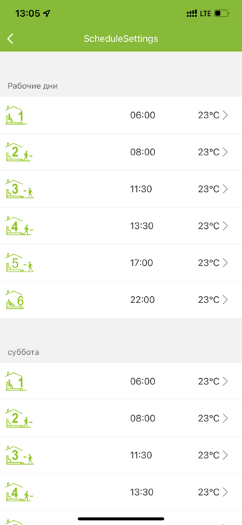

Narval Опубліковано: 20 грудня 2021 Поділитись Опубліковано: 20 грудня 2021 Смотрите: термометры програмируются по часам в те часы которые хотите делать нагрев, настраиваете термометр например на 25 все остальное на 7 градусов, таким образом высокая температура будет сигналом включения 2 минуты назад, Taras-ko сказал: Такой же вопрос, зачем? )) Температура мне не важна. (в этом отопительном сезоне так точно). А коммутатор с Wi-Fi это да. Я выхожу из картины, что за 8 ночных часов - можно получить больше тепла. Вернее тепла и в других помещениях. Мои расчеты идут из количества минут нужных для прогрева одного контура и сравнение с к-вом времени для прогрева сразу нескольких контуров до той же температуры. Посилання на коментар Поділитися на інших сайтах More sharing options...
Taras-ko Опубліковано: 20 грудня 2021 Автор Поділитись Опубліковано: 20 грудня 2021 26 минут назад, Narval сказал: Смотрите: термометры програмируются по часам в те часы которые хотите делать нагрев, настраиваете термометр например на 25 все остальное на 7 градусов, таким образом высокая температура будет сигналом включения Да, но тут нужно и потратиться на терморегуляторы...) примерно 6 штук) Посилання на коментар Поділитися на інших сайтах More sharing options...

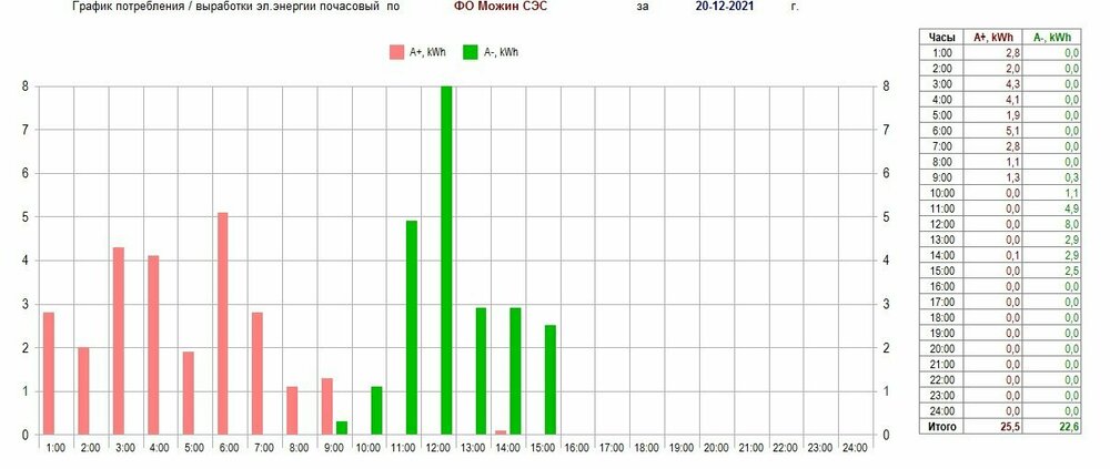

omozhyn Опубліковано: 20 грудня 2021 Поділитись Опубліковано: 20 грудня 2021 (змінено) 13 минут назад, Taras-ko сказал: Так а сколько времени в сутки работает "комфорка"?) Тоже ТП? Тоже ТП, но "комфорка" не котел. 6 кВт ТЭНов в БН. Цирк.насос гоняет только в ночное время - с 22 до 6 часов (с 22 до 23 температура в БН падает, включаются ТЭНы, и с 6 до 7 успевает прогреть воду на весь день, чтоб днем не включались). Тэны включаются, когда температура в БН падает. За ночь общее потребление в доме порядка 35 кВт +/-, этой ночью меньше, потому что вчера были дома, днем немного включал, что полы теплее были Вот такой график, температура в доме утром была в среднем ~24 Змінено 20 грудня 2021 користувачем omozhyn 2 Посилання на коментар Поділитися на інших сайтах More sharing options...
omozhyn Опубліковано: 20 грудня 2021 Поділитись Опубліковано: 20 грудня 2021 1 час назад, Taras-ko сказал: Так а сколько времени в сутки работает "комфорка"?) А, забыл, еще работает кондюк на обогрев, но тоже только ночью. Вот там могут быть небольшие "приколы" в плане кВт/ч э/энергии на кВт/ч тепла. Посилання на коментар Поділитися на інших сайтах More sharing options...
Taras-ko Опубліковано: 20 грудня 2021 Автор Поділитись Опубліковано: 20 грудня 2021 8 минут назад, omozhyn сказал: А, забыл, еще работает кондюк на обогрев, но тоже только ночью. Вот там могут быть небольшие "приколы" в плане кВт/ч э/энергии на кВт/ч тепла. А кондер сколько кВт/ч электрики? Посилання на коментар Поділитися на інших сайтах More sharing options...
omozhyn Опубліковано: 20 грудня 2021 Поділитись Опубліковано: 20 грудня 2021 (змінено) 10 минут назад, Taras-ko сказал: А кондер сколько кВт/ч электрики? По паспорту до 2,6 кВт ээ (и типа с них может выдать до 6,8 кВт тепла). Надо будет прикрутить ему какой-то счетчик, померять сколько хавает. Но вообще в том графике всё потребление дома - т.ч. и тэны, и кондюк, и все остальное Змінено 20 грудня 2021 користувачем omozhyn Посилання на коментар Поділитися на інших сайтах More sharing options...
