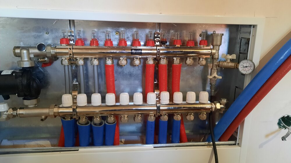

shneider_vova Опубліковано: 8 квітня 2021 Поділитись Опубліковано: 8 квітня 2021 Купил 50мм. Пеноплекс. Вопрос: 20мм.труба подача от котла к гребенке не маловато ли?? Спасибо. Укажите внутренний диаметр трубы, и планируемый расход тепла через гребёнку (в кВт/ч) 1 Посилання на коментар Поділитися на інших сайтах More sharing options...
Taras-ko Опубліковано: 8 квітня 2021 Автор Поділитись Опубліковано: 8 квітня 2021 Внутренний диаметр 14мм. Общее количество крнтуров 11. Общее к-во трубы в контурах (16×2) - 800м. Посилання на коментар Поділитися на інших сайтах More sharing options...

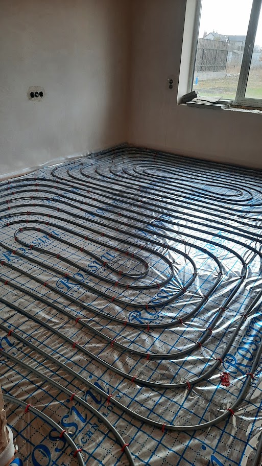

Taras-ko Опубліковано: 8 квітня 2021 Автор Поділитись Опубліковано: 8 квітня 2021 Вы на торнео смотрите?Нет, смотрю в сторону вот таких девайсов В итоге расшивала штукатурку, доставала кабель датчика, а в месте подрозетника шлейфом подключила вторую розетку, раз место уже готово, не пропадать же. Вы хотите сказать что, от модели терморегулятора зависит высота установки? Я думал что все ставятся на уровне глаз. Вывод. Сначала котёл, потом датчик в руки и только потом подстаканники, потому как могут быть расхождения по высоте установки девайса В итоге так и будет. Вначале котел, потом поживу в холодную пору и пойму какие регуляторы мне нужны. Но почему нельзя постаивть терморегуляторы (или подстаканники под них) До, пока не понимаю... Также залаживать термометр в стяжку не буду. Не вижу смысла, если можно работать только по температуры комнаты. И это более точная температура из-за погоды и других факторов в комнате. Чисто из любопытства- куда датчики посылать команду будут из каждой комнаты?Отвечаю. По 3х жильном кабеле будет передаваться на вот такой комутататор который будет управлять сервоприводами. По 2 жилам на терморегуляторы будет поступать фаза и ноль, а 3я жила передает температуру. Также хочу насос ТП и этот комутатор посадить на отдельный автомат и на безперебойник. 1 Посилання на коментар Поділитися на інших сайтах More sharing options...

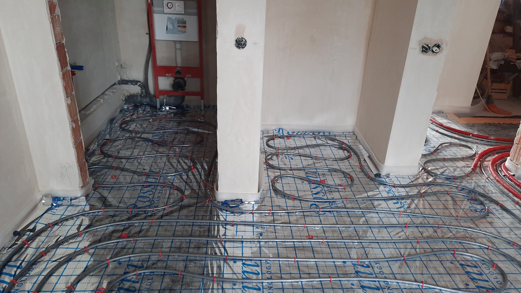

Taras-ko Опубліковано: 8 квітня 2021 Автор Поділитись Опубліковано: 8 квітня 2021 Вот так разложили 4 контура в двух спальнях и небольшим санузлом в одной из них. 1 Посилання на коментар Поділитися на інших сайтах More sharing options...
shneider_vova Опубліковано: 9 квітня 2021 Поділитись Опубліковано: 9 квітня 2021 Внутренний диаметр 14мм. Общее количество крнтуров 11. Общее к-во трубы в контурах (16×2) - 800м. предполагаю, что слишком мала труба. у меня медь 22*1, то есть внутреннее сечение 20 мм. расчетные теплопотери 8 кВт, дом 120 м2. И то некоторые сантехники говорят, что у меня заниженное сечение, надо было 28 трубу ставить (медь), чтобы получить дельту 5 градусов. В случае, если на коллекторе будет смесительный узел, и с котла идет более горячий теплоноситель, то вышеприведенное не совсем актуально Посилання на коментар Поділитися на інших сайтах More sharing options...
Taras-ko Опубліковано: 11 квітня 2021 Автор Поділитись Опубліковано: 11 квітня 2021 По факту на гребенке кран еще меньшего размера. По этому решил не менять трубу. Радиаторов не будет, по этому смесительного узла нет. Посилання на коментар Поділитися на інших сайтах More sharing options...
shneider_vova Опубліковано: 11 квітня 2021 Поділитись Опубліковано: 11 квітня 2021 По факту на гребенке кран еще меньшего размера. По этому решил не менять трубу. Радиаторов не будет, по этому смесительного узла нет. Кран - это местное сопротивление. Если трубы пару метров, то тогда действительно неважно. В принципе, сопротивление трубы при нужном расходе теплоносителя считается довольно легко Посилання на коментар Поділитися на інших сайтах More sharing options...

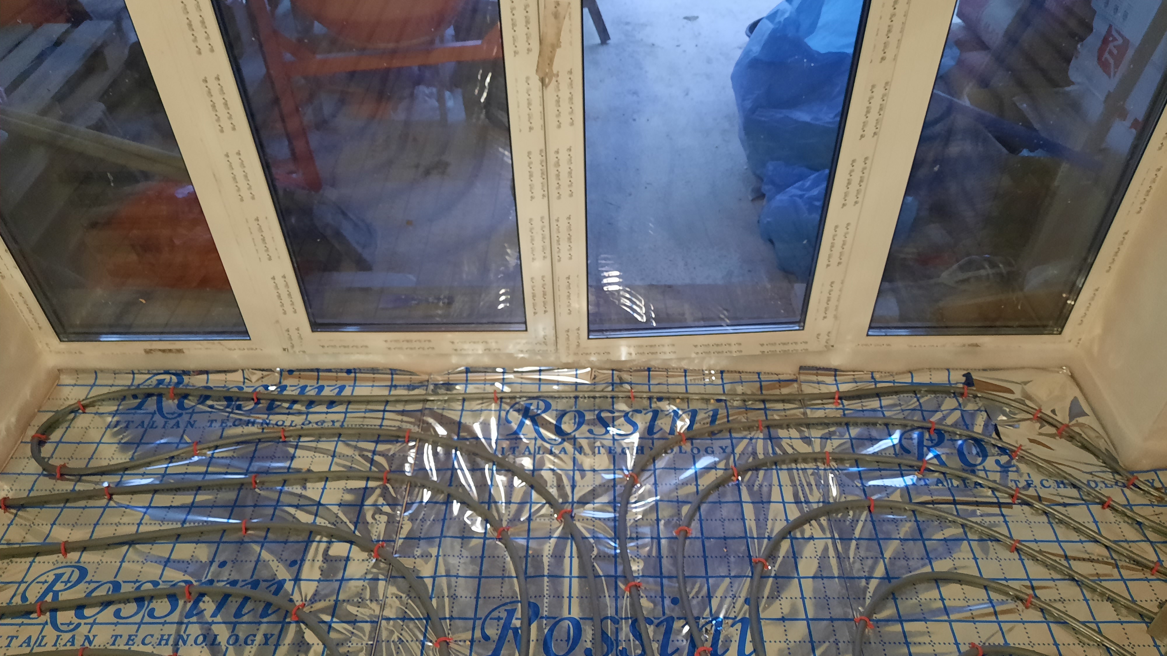

Taras-ko Опубліковано: 12 квітня 2021 Автор Поділитись Опубліковано: 12 квітня 2021 Просил проложить у оконного, проема 3 ряда, через 10см. Получилось примерно 13см и вот такой пробел. Оконный проем размером 2.8х2.4м. Что скажите? 1 Посилання на коментар Поділитися на інших сайтах More sharing options...
Taras-ko Опубліковано: 13 квітня 2021 Автор Поділитись Опубліковано: 13 квітня 2021 Кран - это местное сопротивление. Если трубы пару метров, то тогда действительно неважно. В принципе, сопротивление трубы при нужном расходе теплоносителя считается довольно легко Трубы до 15м. каждая (подача и возвратка) А подскажите где как расчитать сопротивление? А также как расчитать расход тепла через гребёнку (в кВт/ч)? P.S. Некоторые таблицы говорять у 20мм трубы - внутренний диаметр 16мм. Но мы меряли (рулеткой) и больше 14мм никак не получается. Труба на фото. Можно ли верить что у трубы (16мм внешний диаметр) - внутренее сечение 12мм.? Посилання на коментар Поділитися на інших сайтах More sharing options...
omozhyn Опубліковано: 13 квітня 2021 Поділитись Опубліковано: 13 квітня 2021 @Taras-ko, если я правильно понимаю, то при внешнем диаметре 20 и толщине стенки 2.8 - как раз таки и должен быть внутренний диаметр 14.4 1 Посилання на коментар Поділитися на інших сайтах More sharing options...
Taras-ko Опубліковано: 13 квітня 2021 Автор Поділитись Опубліковано: 13 квітня 2021 @Taras-ko, если я правильно понимаю, то при внешнем диаметре 20 и толщине стенки 2.8 - как раз таки и должен быть внутренний диаметр 14.4Точно! 2.8 это и есть толщина стенок)) Значит в 16х2.0 внутренний диаметр действительно 12мм. Спасибо! Посилання на коментар Поділитися на інших сайтах More sharing options...
shneider_vova Опубліковано: 13 квітня 2021 Поділитись Опубліковано: 13 квітня 2021 внешний диаметр 20 мм. толщина стенки 2.8 мм. внутренний диаметр 20-2.8*2 = 14.4 мм. Гидравлическое сопротивление - можно вот тут посчитать: www.calc.ru/gidravlicheskiy-raschet-truboprovoda.html на ваших данных (15+15 метров, полимер, 14 мм внутренний, расход до 1 м3 в час ) - потери напора 100-110 кПа, что намного превышает возможности встроенного в котел насоса. попробуем уточнить расход. при дельте 5 градусов расход в 1 м3/час дает перенос тепла в 5.82 кВт. Теплопотери дома вам должны были считать при расчете ТП, если нет - то для утепленного по ДБН дома эта величина должна быть в районе 50-60 Вт/м2. Предполагаю, что нужно больше чем 6 кВТ в час (сами посчитайте, лень искать площадь дома). Можете посчитать для дельты 10 градусов. Это вполне допустимо, но на грани получения зебры в полу (особенно там, где уложили у вас зачем то змейкой ) Возле окна вам конечно начудили. но не очень ясно, как можно поправить Посилання на коментар Поділитися на інших сайтах More sharing options...

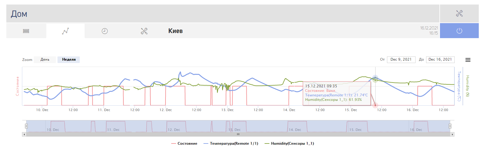

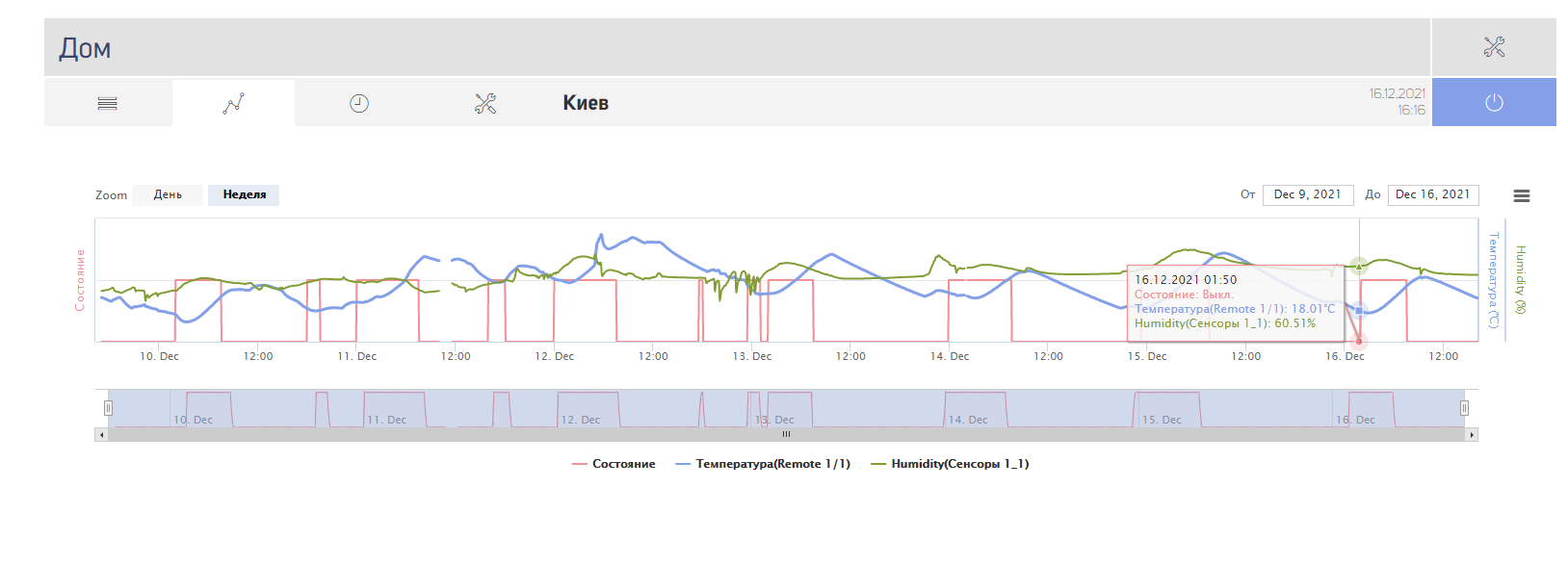

Taras-ko Опубліковано: 16 грудня 2021 Автор Поділитись Опубліковано: 16 грудня 2021 В 14.04.2021 в 13:37, shneider_vova сказал: котел можно и помощнее. они там не очень меняются в стоимости. ведь надо за ночь закачать в пол все то, что потеряется днем. то есть за 8 часов - 24 часа теплопотерь. Уже 15-18-ка напрашивается. В 15.04.2021 в 12:37, Gitan сказал: Не получится запасти столько тепла в бетон. Всем привет) Решил поделится опытом. Переехал жить в июле. В сентябре запустил Протерм 12 кВт. От идеи бака отказалася. Напомню, в доме 10 контуров ТП, без радиаторов. Начал топить с конца сентября. Т.к. живу один, отапливаю только жилую площадь) примерно половину от 114кв.м. Вышел на показатели: Котел настроет на 6кВт.ч. Расписание: с 2 ночи до 7.30 (потом скажу почему) Иногда включаю раньше (по ощущениям). Пробывал включать днем на 2 часа, но эффекта от этого не было) Результаты: утром температура 20,5-21С. Вечером падает 17.5-18. Целый день дома никого нету (замечено что человек тоже отдает тепло:-) ну и все его кастрюли). 1 Посилання на коментар Поділитися на інших сайтах More sharing options...
semengv Опубліковано: 16 грудня 2021 Поділитись Опубліковано: 16 грудня 2021 Я так понимаю котла мощность 12 квт хватает? Посилання на коментар Поділитися на інших сайтах More sharing options...
Taras-ko Опубліковано: 16 грудня 2021 Автор Поділитись Опубліковано: 16 грудня 2021 27 минут назад, semengv сказал: Я так понимаю котла мощность 12 квт хватает? Могу говорить на сейчас. Да, вполне хватает. Работает 50% мощности и на 1/3 времени суток. Да, отапливает только 50% площади. Но тут скорее теплопотерей больше из соседних комнат, т.к. дверей еще нету. Завесил только покрывалами. В неотапливаемых комнатах температура 13-15С. При этом на перекрытии лежит только 100мм ваты)) и откосы внешние еще не сделаны. Тоже есть куда утепляться. 1 Посилання на коментар Поділитися на інших сайтах More sharing options...
shneider_vova Опубліковано: 16 грудня 2021 Поділитись Опубліковано: 16 грудня 2021 5 минут назад, Taras-ko сказал: Могу говорить на сейчас. Да, вполне хватает. Работает 50% мощности и на 1/3 времени суток. Да, отапливает только 50% площади. Но тут скорее теплопотерей больше из соседних комнат, т.к. дверей еще нету. Завесил только покрывалами. В неотапливаемых комнатах температура 13-15С. При этом на перекрытии лежит только 100мм ваты)) и откосы внешние еще не сделаны. Тоже есть куда утепляться. ну так и на улице не зима еще, и по ГВС расход небольшой. Посилання на коментар Поділитися на інших сайтах More sharing options...
Taras-ko Опубліковано: 16 грудня 2021 Автор Поділитись Опубліковано: 16 грудня 2021 (змінено) 8 минут назад, shneider_vova сказал: ну так и на улице не зима еще, и по ГВС расход небольшой. ну так у нас все такие зимы) про среднюю температуру в Киевской обл. все помним ) А по Гарячему Водо Снабжению, я не понял. Змінено 16 грудня 2021 користувачем Taras-ko Посилання на коментар Поділитися на інших сайтах More sharing options...
