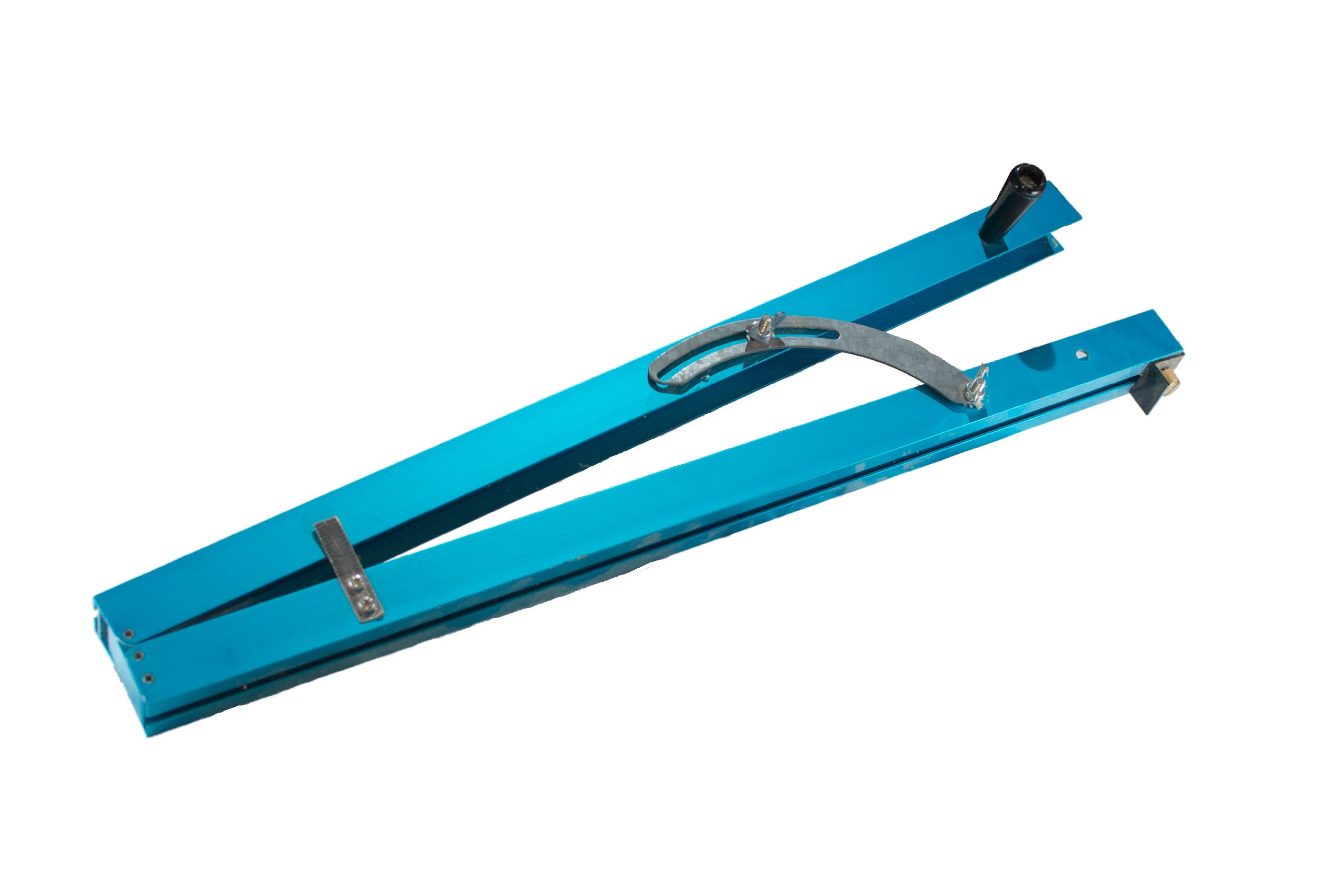

Подскажите плз русское название этого инструмента, если кто знает, по английски называется tapering jig или taper jig
en.wikipedia.org/w/index.php?title=Tapering_jig&mobileaction=toggle_view_desktop
Очень похоже на малку(малка) плотницкий угломер,без числового определения размера измеряемого угла.
Так действительно понятнее.Интересная штуковина.Но скорее это не отдельный инструмент,а комплектующее приспособление.
Их продают отдельно в забугорье, но чтобы купить у нас надо хоть представлять себе что гуглить) с этим и загвоздка, как найти у нас такое приспособление
Не думаю,что то что можно купить подойдёт к станку,который уже есть.Присособа не сложная,нужно искать Самоделкина,кто изготовит с учётом конструкции имеющегося станка.
А чем вам перевод не нравится: "Конический джиг"?

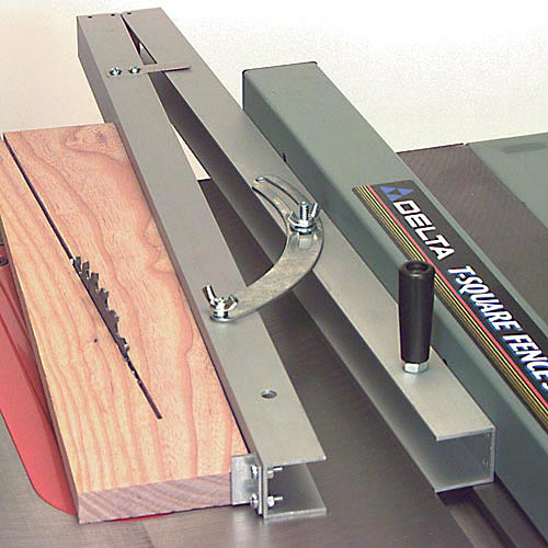

Это типа углового упора, но для очень малых углов, градусов до 15.
Нам не нравиться,что "джиг" не переводиться.
Я сегодня совершенно случайно смотрел, как изготовить ножки для стола с утолщением вверху, и человек сказал: сделайте себе угловой джиг.
Я набрал, как сделать угловой джиг своими руками, и мне выдал сайт, где такая же штука, только из дерева.
Зачем его покупать? Он стоит 500грн. На каждый случай изготавливаете шаблон: три палки-три шурупа. Пять минут делов.
А если уже часто попадаются такие работы, то из дерева просто сделайте за пол часа и на всю жизнь.
