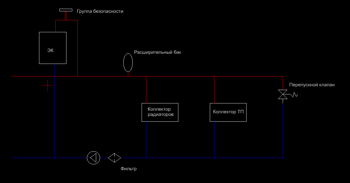

DNed Опубліковано: 11 листопада 2019 Поділитись Опубліковано: 11 листопада 2019 Доброго времени суток, Покритикуйте пожалуйста обвязку электро котла на прикрепленной схеме. ЭК пока будет основным, на время стройки. В будущем планируется ТТ и ТА. Радиаторы подключены через коллектор. ТП - вся сборка Danfoss. ТП - основной. Радиаторы - вспомогательные. Но какое то время будет наоборот. Т.е. что то, что другое будет сделано отключаемым. На радиаторах стоят вентили, пока обычные. Котел Тенко, без своего насоса и расширительного бака. На всех точках будут краны (разве что кроме расш. бака, от греха подальше). Не понятен вопрос обратного клапана, нужен или нет. В будущем планирую на местах подключения ЭК поставить трех-ходовые с сервоприводом по температуре ТА. ТА будет со своим тэном. Чтобы на крайний випадок иметь возможность включить отопление без нагрева ТА. Посилання на коментар Поділитися на інших сайтах More sharing options...
Сергей 31 Опубліковано: 11 листопада 2019 Поділитись Опубліковано: 11 листопада 2019 Ну, это не схема, а рисунок от руки. Если коллектор теплого пола со своим насосом, все заработает. 1 Посилання на коментар Поділитися на інших сайтах More sharing options...
DNed Опубліковано: 11 листопада 2019 Автор Поділитись Опубліковано: 11 листопада 2019 Ну, это не схема, а рисунок от руки. Если коллектор теплого пола со своим насосом, все заработает. Рисунок исправлю Коллектор ТП да, со своим насосом, частотником. Посилання на коментар Поділитися на інших сайтах More sharing options...
naupv Опубліковано: 11 листопада 2019 Поділитись Опубліковано: 11 листопада 2019 Чего-то старею и обр клапана не увидел. Может перепускной? Посилання на коментар Поділитися на інших сайтах More sharing options...
DNed Опубліковано: 12 листопада 2019 Автор Поділитись Опубліковано: 12 листопада 2019 Чего-то старею и обр клапана не увидел. Может перепускной? Перепускной на байпасе. Обр клапана нет. В том то и вопрос, надо ли ставить или нет Посилання на коментар Поділитися на інших сайтах More sharing options...
naupv Опубліковано: 12 листопада 2019 Поділитись Опубліковано: 12 листопада 2019 Перепускной на байпасе. Обр клапана нет. В том то и вопрос, надо ли ставить или нет Если есть терморегулирующая арматура, перепускной нужен, желательно не там, а по малому кругу. Т.е. котел-ПКлапан-насос-котел. Ибо по большому кольцу, котел будет греть лишний теплоноситель. 1 Посилання на коментар Поділитися на інших сайтах More sharing options...
