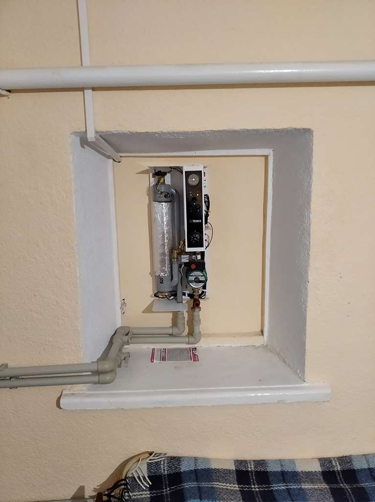

Добрый день. Установили электрокотел, но он оказался очень уж шумным (особенно контакторы). Котел установлен в нише (ранее это было окно, которое заложили кирпичом со стороны улицы). Можно ли эту нишу зашить (с дверцей естественно), чтобы как-то снизить уровень шума? Чем чревато?

Будет повышенный нагрева электрокомпонентов. А так, в принципе, больше ничем. Если автоматических выключателей в котле нет (на фото не вижу), то, скорее всего, ничего не произойдёт.
Можете подумать в сторону замены контакторов на бесшумные. Там прайс около 1000 грн.

Внутри автоматов нет, они в щитке. Внутри только контакторы.
Котел на гарантии, после замены в гарантийном ремонте откажут.
Если будет перегреваться воздух, то можно в стене сделать пару отверстий небольших на улицу, снизу и сверху.
Ничего котлу не будет, у меня в таких же условиях работает.

Есть котлы у которых в конструкции автоматические выключатели. При нагреве у них снижается максимальный ток срабатывания тепловой защиты. Но уже выяснили что тут таких нет. Да если они и стоят, то обычно там расчетный ток Х2.

Воздух сильно не перегреется. По крайней мене не так сильно чтоб повлиять на работу электрооборудования (кроме устройств с тепловой защитой).
