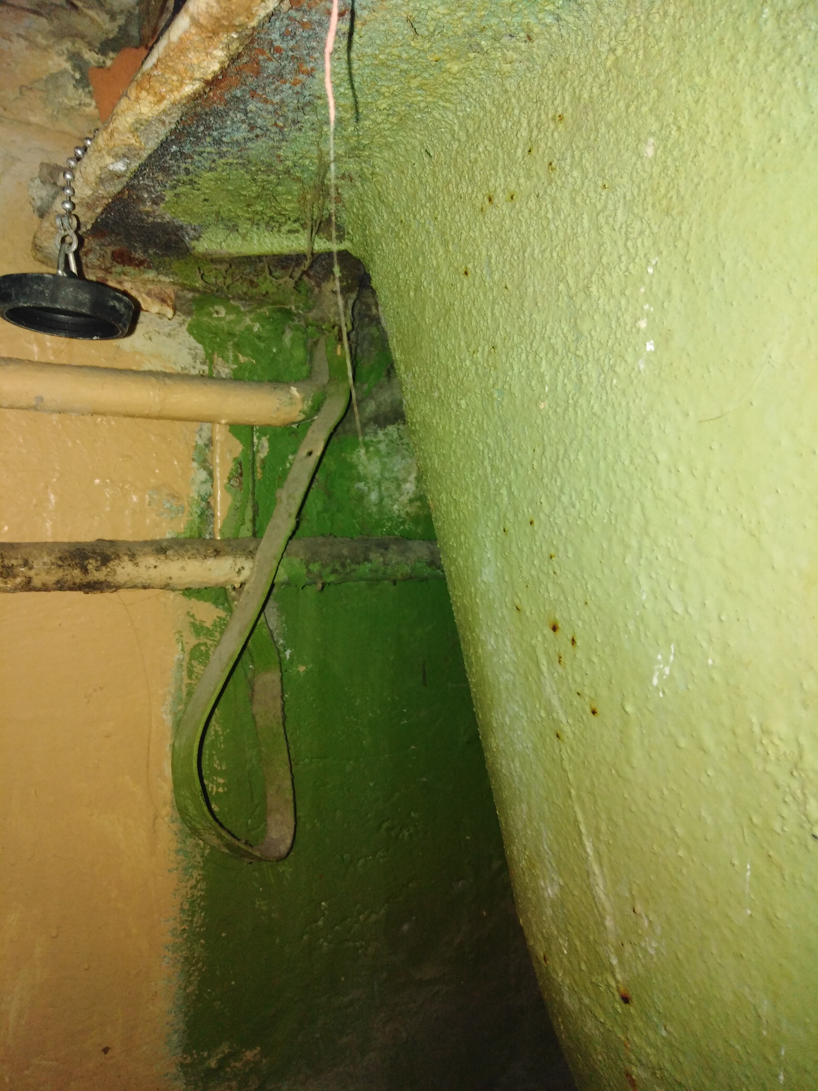

igorjk Опубліковано: 27 травня 2021 Поділитись Опубліковано: 27 травня 2021 (змінено) гениально!!! а ничего, что запрещено делать дсуп при отсутствии основной суп? не хотел бы я быть заказчиком такого гореэлектрика......... В который раз спрошу - как подключаются электроплиты в панельках? Почему они не бъются током при одновременном касании корпуса и радиатора? Что за перемычка стоит в этажном щите меду нейтралью и шасси щита, и почему дверь щита не бъется при одновременном касании ее и металлических перил лестницы? Да ладно, мне не интересно разбрасывать бисер, ато были тут пассажиры рассказывающие о необходимости заземлять водорозетки труб из сшитого полиэтилена. Чувак, ты уже несколько раз написал что не хотел чего то там. Ану ка напомни, где это я набивался к тебе в электрики? Если нет, то пасть прикрой. Змінено 27 травня 2021 користувачем igorjk Посилання на коментар Поділитися на інших сайтах More sharing options...
ion4ik Опубліковано: 27 травня 2021 Поділитись Опубліковано: 27 травня 2021 В который раз спрошу - как подключаются электроплиты в панельках? Почему они не бъются током при одновременном касании корпуса и радиатора? Что за перемычка стоит в этажном щите меду нейтралью и шасси щита, и почему дверь щита не бъется при одновременном касании ее и металлических перил лестницы? мне действительно жаль заказчиков, с такими познаниями в электрике............... Если нет, то пасть прикрой. псина, я тебе грубил? выздоравливай болезный! Посилання на коментар Поділитися на інших сайтах More sharing options...
igorjk Опубліковано: 28 травня 2021 Поділитись Опубліковано: 28 травня 2021 (змінено) мне действительно жаль заказчиков, с такими познаниями в электрике............... псина, я тебе грубил? выздоравливай болезный! Ну это понятно, по твоим познаниям я рукожопый. А у тебя по теме есть что пернуть, ну кроме "за все хорошее, и против всего плохого" ? Или может, для тебя, тупорылого, фоты обновить? Так доходчивее будет? Не, не грубил, просто хамил, за что и получил адекватный ответ. А на псину в зеркале посмотришь. Змінено 28 травня 2021 користувачем igorjk Посилання на коментар Поділитися на інших сайтах More sharing options...
igorjk Опубліковано: 28 травня 2021 Поділитись Опубліковано: 28 травня 2021 Чучело, Шо это за полоса в ванной дома 50-летней давности? Хочу заметить что проект был типовой. Посилання на коментар Поділитися на інших сайтах More sharing options...
igorjk Опубліковано: 28 травня 2021 Поділитись Опубліковано: 28 травня 2021 мне действительно жаль заказчиков, с такими познаниями в электрике............... псина, я тебе грубил? выздоравливай болезный! Сышь, чучело, у меня в подписи есть мои контакты, номер телефона не менялся с тех времен когда входящие звонки стали безплатными. А ты кто, и че ссышся себя идентифицировать? Посилання на коментар Поділитися на інших сайтах More sharing options...

ion4ik Опубліковано: 28 травня 2021 Поділитись Опубліковано: 28 травня 2021 Перчатки, шлемы, может капу кому - я выдам. мне ещё за бешенную псину, проблем в жизни не хватало! @Firetuf, мне вот интересно, статью тоже пополам поделишь, если что-то пойдёт не по плану? Добавлено через 20 минут Чучело, Шо это за полоса в ванной дома 50-летней давности? болезный, это рудимент от суп(так видел художник), потому как в системах TN-C запрещено делать дсуп. Посилання на коментар Поділитися на інших сайтах More sharing options...
