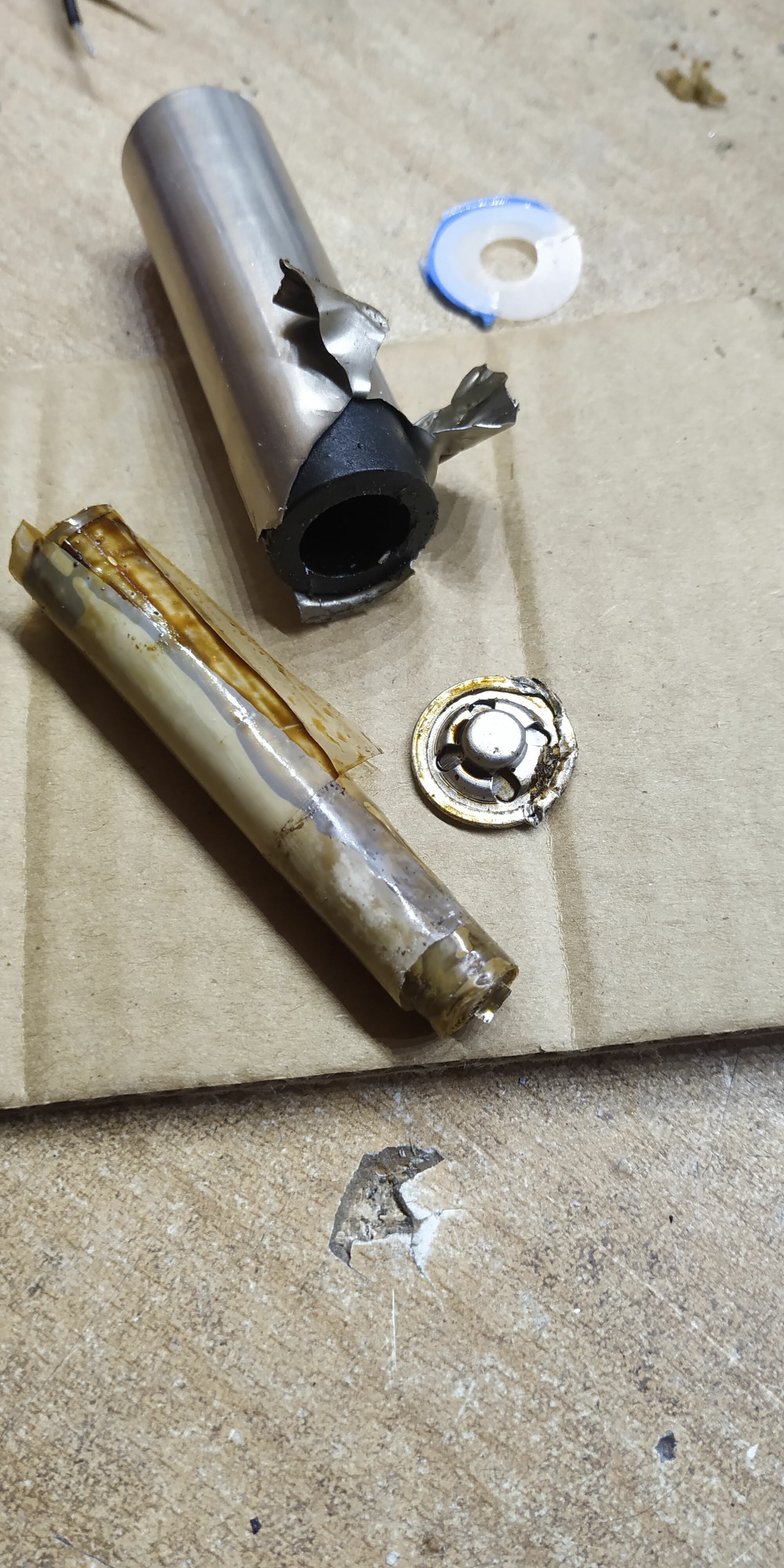

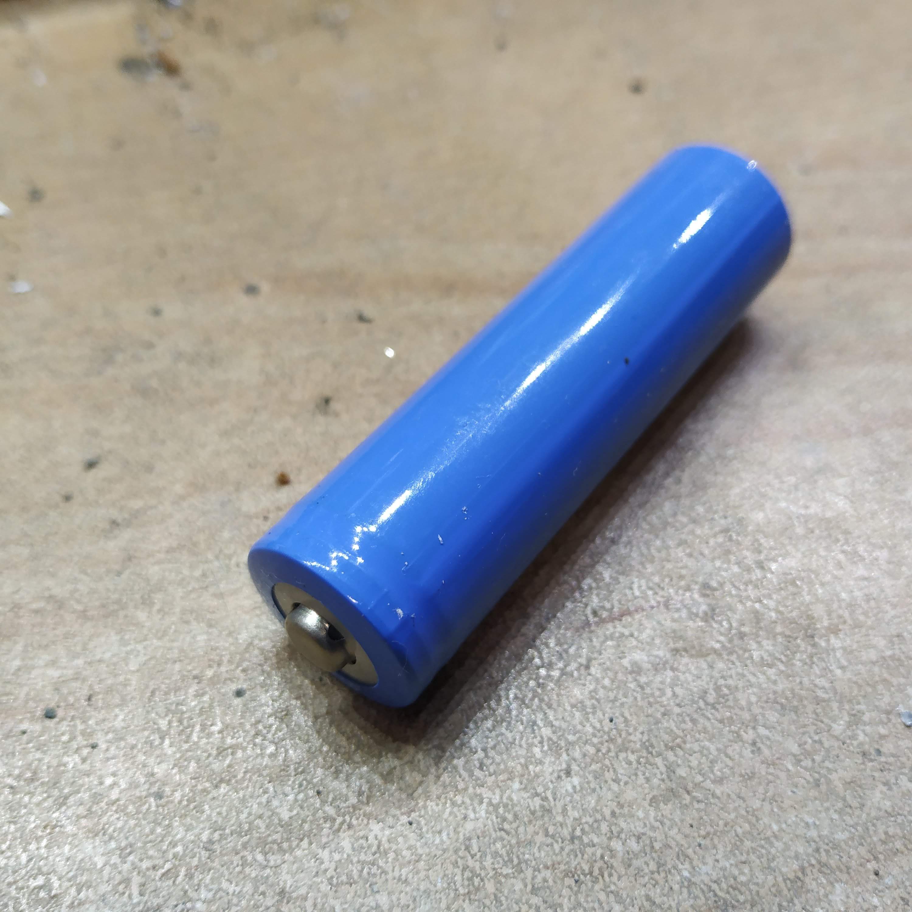

Svet_LED Опубліковано: 1 листопада 2019 Поділитись Опубліковано: 1 листопада 2019 Короче, это не аккумулятор а какая то китайская херня, похожая на батарейку под аккумулятор 18650. Разряженная, ставлю на тест пару секунд и полный заряд, на самом деле не заряжена. Пока поставил другой аккумулятор и поставлю на рабочее место. После выходных привезу другой для дальнейших экспериментов. Подключу провода с разным сечением и на практике проверю потерю. 4 Посилання на коментар Поділитися на інших сайтах More sharing options...
Woolfer_a Опубліковано: 1 листопада 2019 Поділитись Опубліковано: 1 листопада 2019 Внутри могла быть и батарейка. Если я даже песок внутри 18650 встречал то ничему уже не удивляюсь Посилання на коментар Поділитися на інших сайтах More sharing options...
MaksymS Опубліковано: 1 листопада 2019 Поділитись Опубліковано: 1 листопада 2019 Да там внутреннее сопротивление, поди, в космос выстрелило. Заряжать попробовать током 50 мА. А лучше не тратить время Посилання на коментар Поділитися на інших сайтах More sharing options...

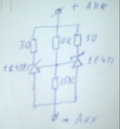

Seva1964 Опубліковано: 7 листопада 2019 Поділитись Опубліковано: 7 листопада 2019 Рвет нафиг аккум, там нет контроля перезаряда --- С перезарядом от данной панели справится вот это вот. Посилання на коментар Поділитися на інших сайтах More sharing options...

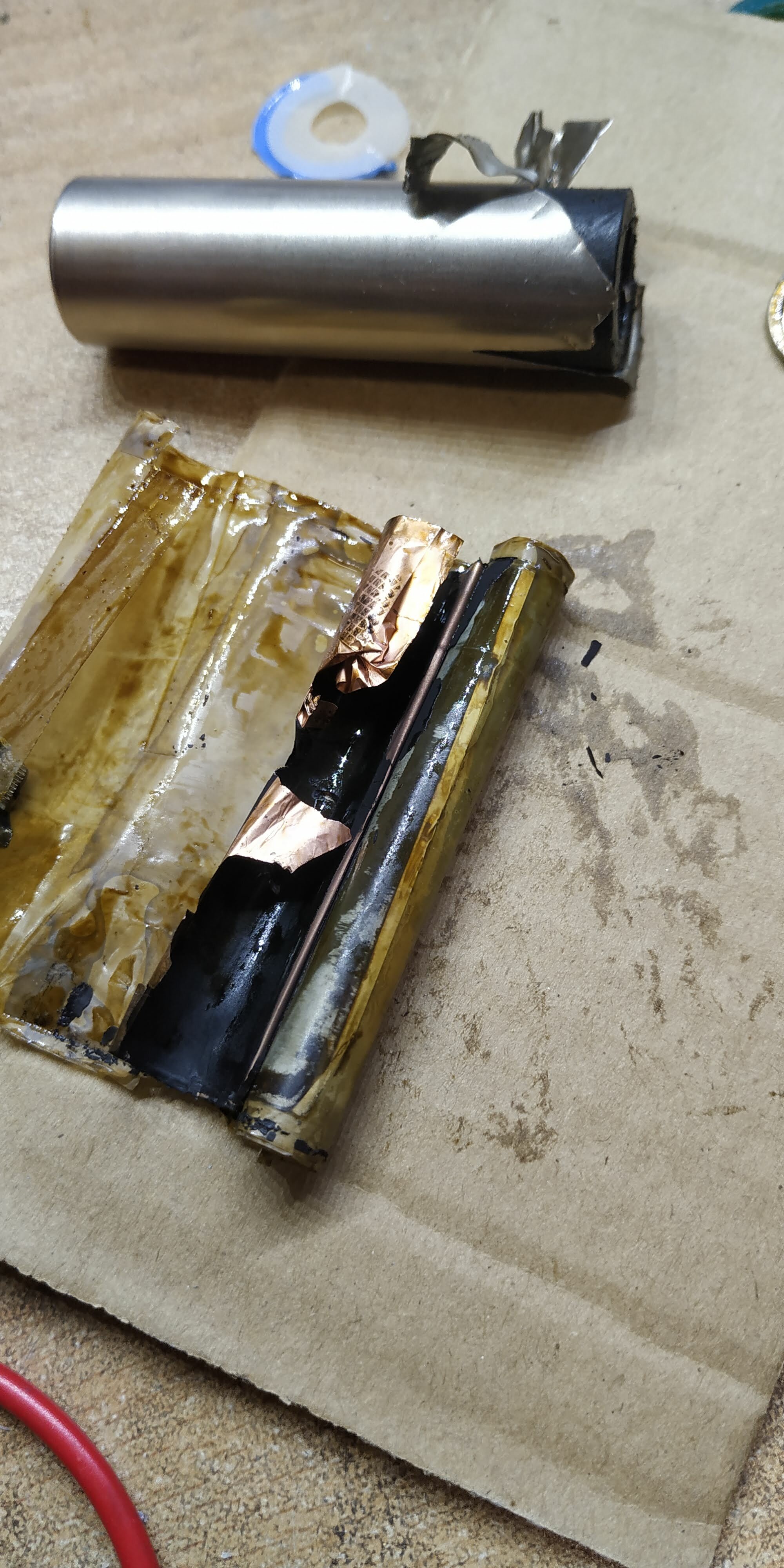

Svet_LED Опубліковано: 15 листопада 2019 Поділитись Опубліковано: 15 листопада 2019 При разборке зашипел и завоняло чем то похожим на спирт. 2 Посилання на коментар Поділитися на інших сайтах More sharing options...
Seva1964 Опубліковано: 15 листопада 2019 Поділитись Опубліковано: 15 листопада 2019 При разборке зашипел и завоняло чем то похожим на спирт. --- Да, эти элементы уже достаточно серьёзно защищены от подобных исследований. С LiPo такой номер по прежнему не проходит, и он тупо загорается. Лучше всего, если это происходит подальше от жилища, в противном случае, даже малютка емкостью 50 мАхЧ оставит массу незабываемых впечатлений. 1 Посилання на коментар Поділитися на інших сайтах More sharing options...
