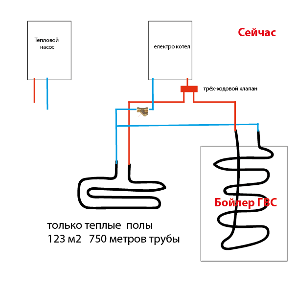

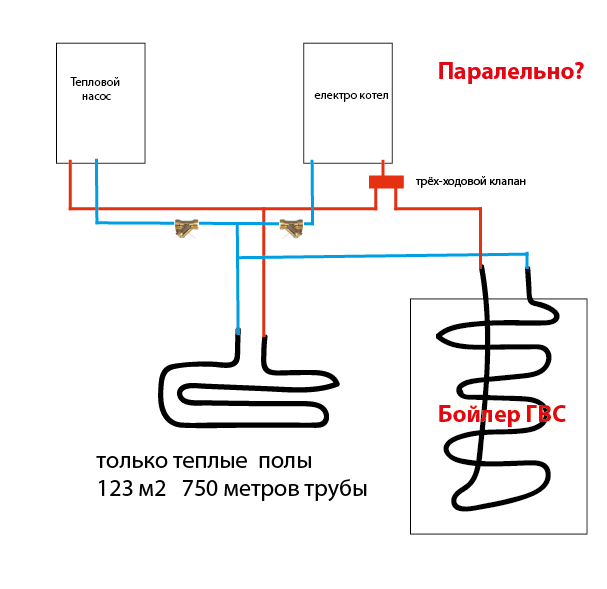

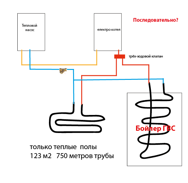

poligrafist Опубліковано: 24 жовтня 2019 Поділитись Опубліковано: 24 жовтня 2019 Стоит електрокотел с двухходовым клапаном на бойлер. Ради экономии прикупил ТН из китая. Нужно подружить их при минимальных затратах. Я так понимаю можно только паралельно, так как последовательно не получится из-за того если ел.котел начнет греть ГВС, то что-то пойдёт не так? Или не пойдёт? Подскажите пожалуйста ) Отвечу на уточняющие вопросы ) Посилання на коментар Поділитися на інших сайтах More sharing options...
Dmode Опубліковано: 24 жовтня 2019 Поділитись Опубліковано: 24 жовтня 2019 так как последовательно не получится из-за того если ел.котел начнет греть ГВС, то что-то пойдёт не так? Или не пойдёт? Предположу, что в Твоем варианте последовательной схемы, при переключении электрокотла на ГВС, начнет резко расти температура обратки. Наверное при этом ТН должен просто отключиться. А вот можно ли однми насосом долбить в зад другому насосу пусть специалисты выскажутся. Посилання на коментар Поділитися на інших сайтах More sharing options...
О_ВК Опубліковано: 27 жовтня 2019 Поділитись Опубліковано: 27 жовтня 2019 Стоит електрокотел с двухходовым клапаном на бойлер. Ради экономии прикупил ТН из китая. Нужно подружить их при минимальных затратах. ... Для начала "подружить" нужно понять логику как они у вас должны работать + понимать возможности автоматики ТН Посилання на коментар Поділитися на інших сайтах More sharing options...
