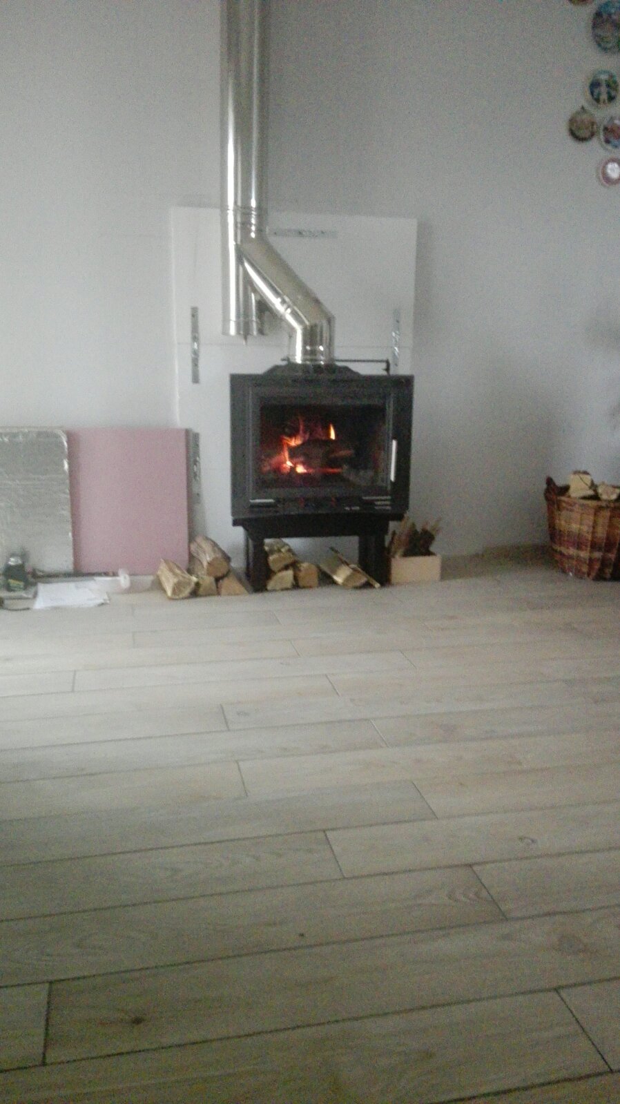

Отчитаюсь...
Пока глухозимье решили реализовать свою 10 летнюю мечту - камин.:)
Итак, вводные данные...
Основание - стяжка с ТП по 100мм ЭППС
Потолок - натяжной потолок от компании Потолкофф.
Дымоход - в потолке с проходками через перекрытие и холодный чердак уже установлена сэндвич труба 200*260 цинковка/нержа от Версии-Люкс.

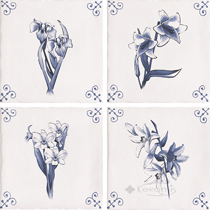

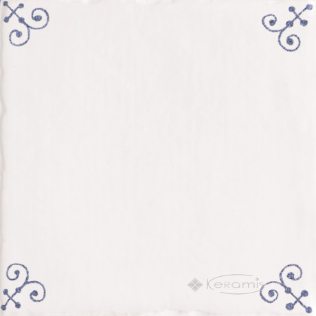

Прежде всего - абсолютно случайно, была замечена и выбрана плитка, которая отвечала мечтам о дизайне камина!
Плитка Mainzu Estil Antic Garden 15x15
Плитка Mainzu Estil Antic Esquina 15x15
И бордюр в цвете Кобальт
Нам попЭрло, не смотря на то что эта коллекция снята с производства, на фабрике оказалось нужное нам количество!
Дальше весь проект придумывался именно под эту плитку, так чтобы она легла без подрезки и тд...

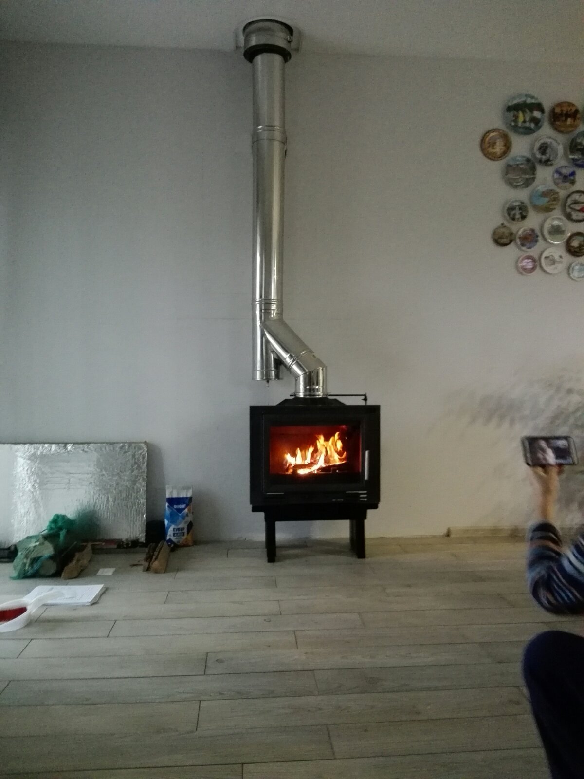

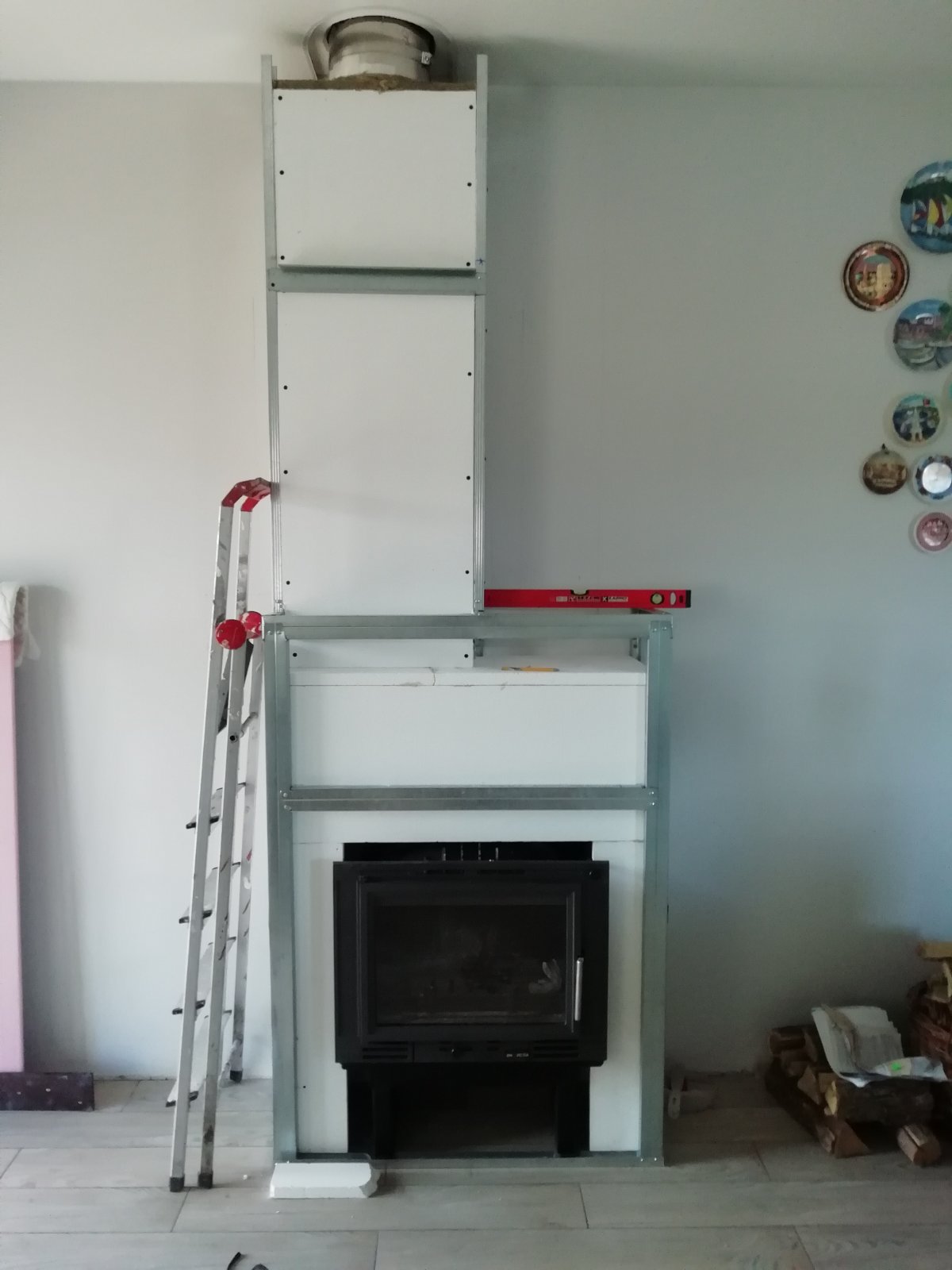

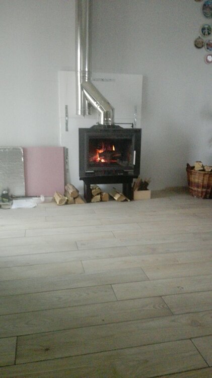

И... вместо Оптимайз была приобретена топка INVICTA 700 MINOS С ШИБЕРОМ.
Дозаказаны приблуды для дымохода и топка была таки смонтирована! :)
Основание сварил из имеющейся в наличии трубы 50*100.
Сразу хочу отметить, была возможность подключить топку к дыможоду вертикально, но!!! из-за раскладки плитки пришлось применять переходы на 45
Затем, по совету, полностью оттеплоизолировал согласно инструкции к топке плитами Суперизол...

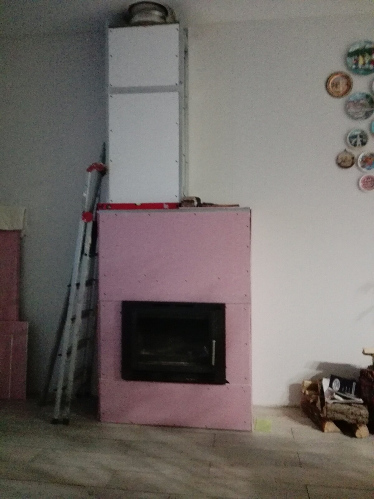

Затем сделал каркас из усиленного профиля 0,6 и зашил ГК огнестопом.

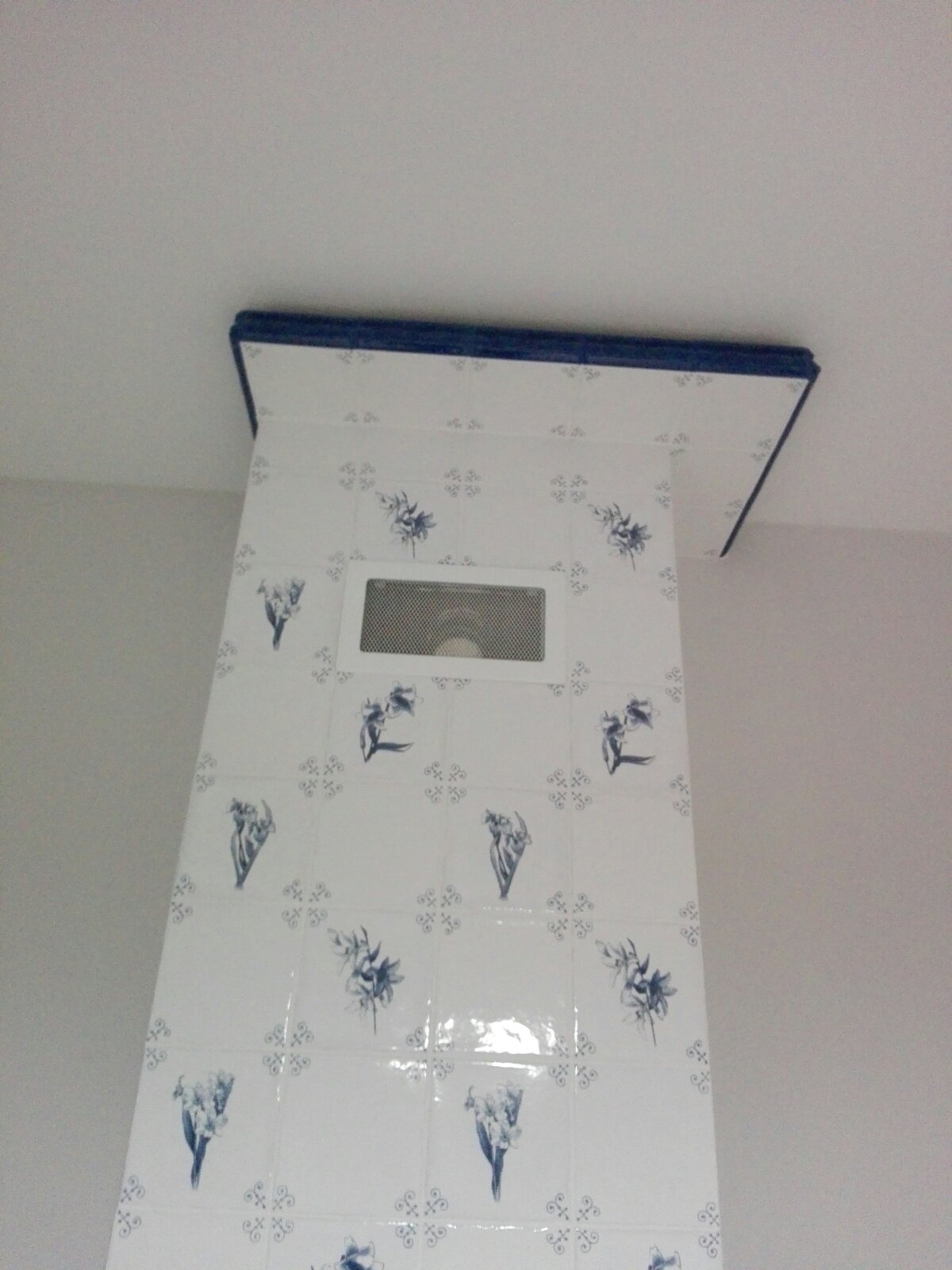

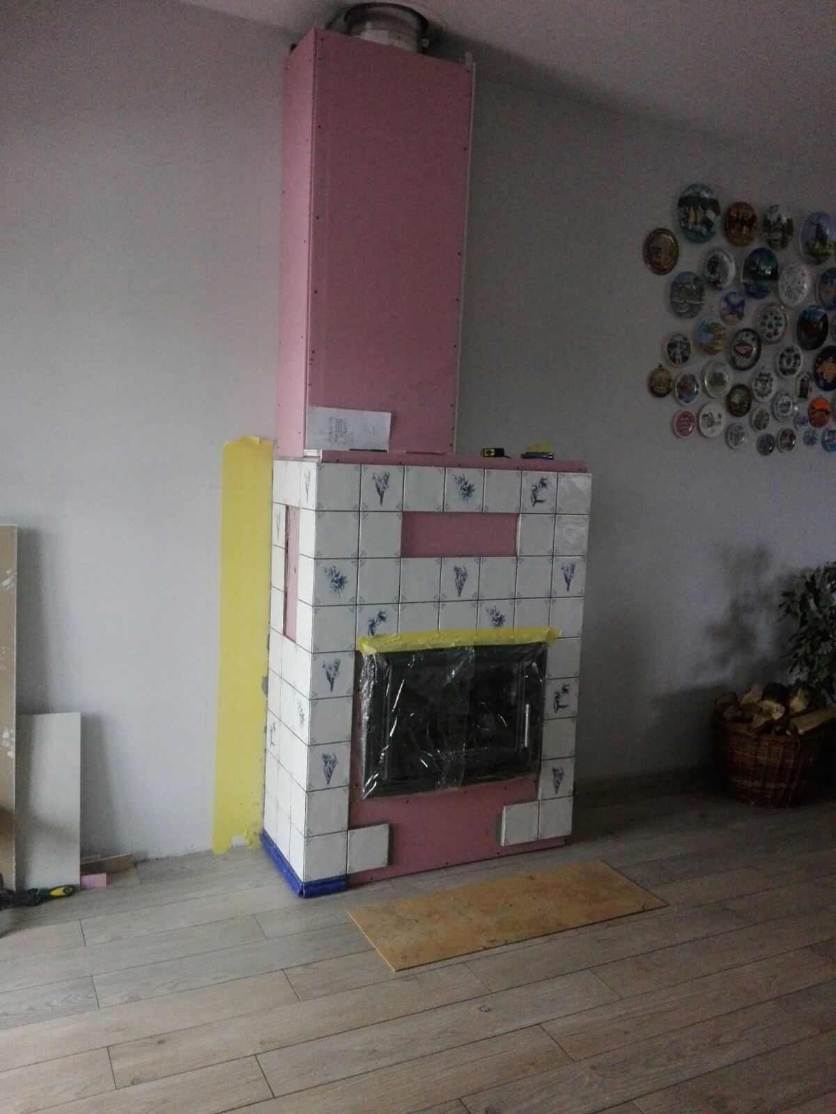

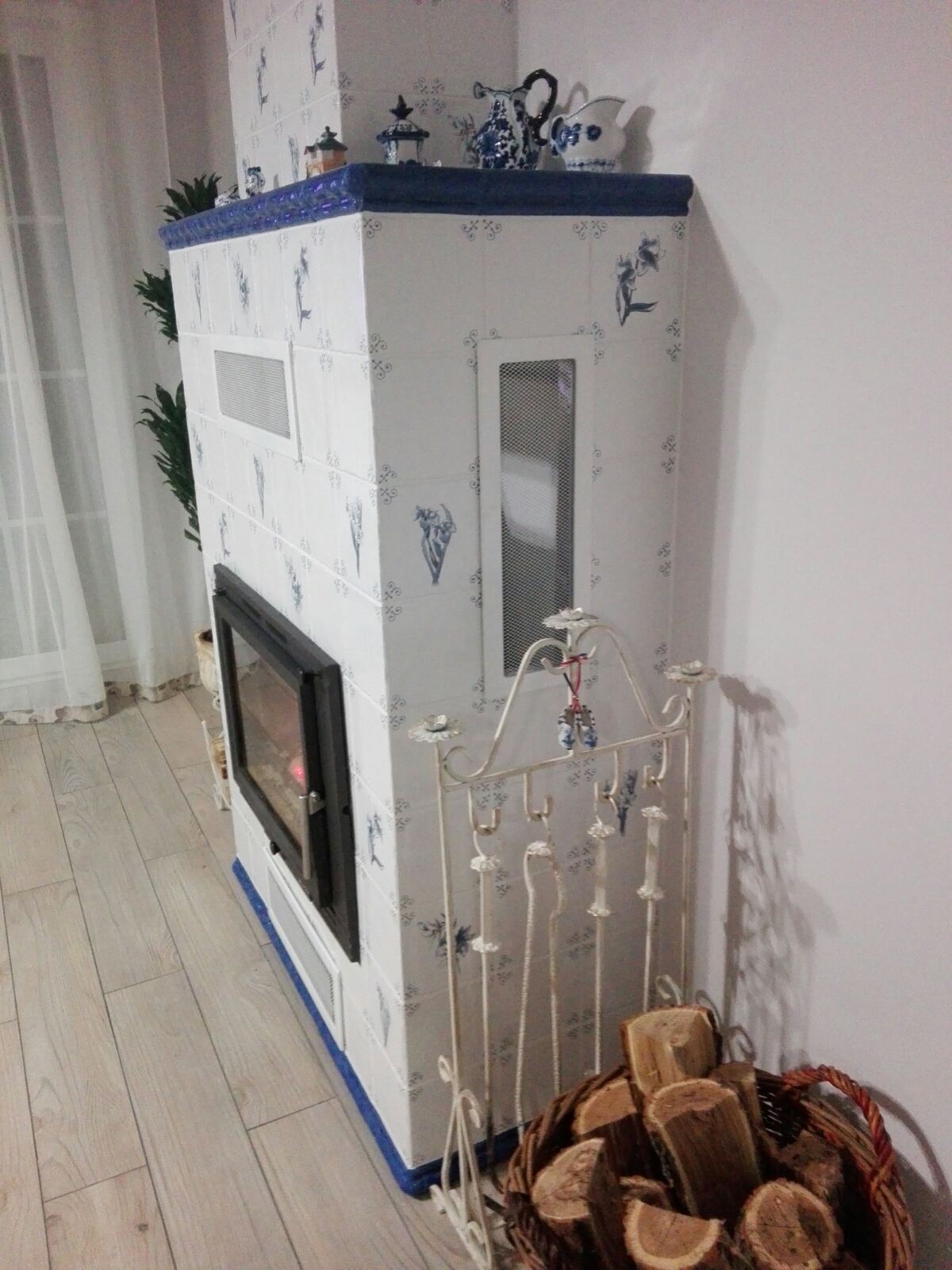

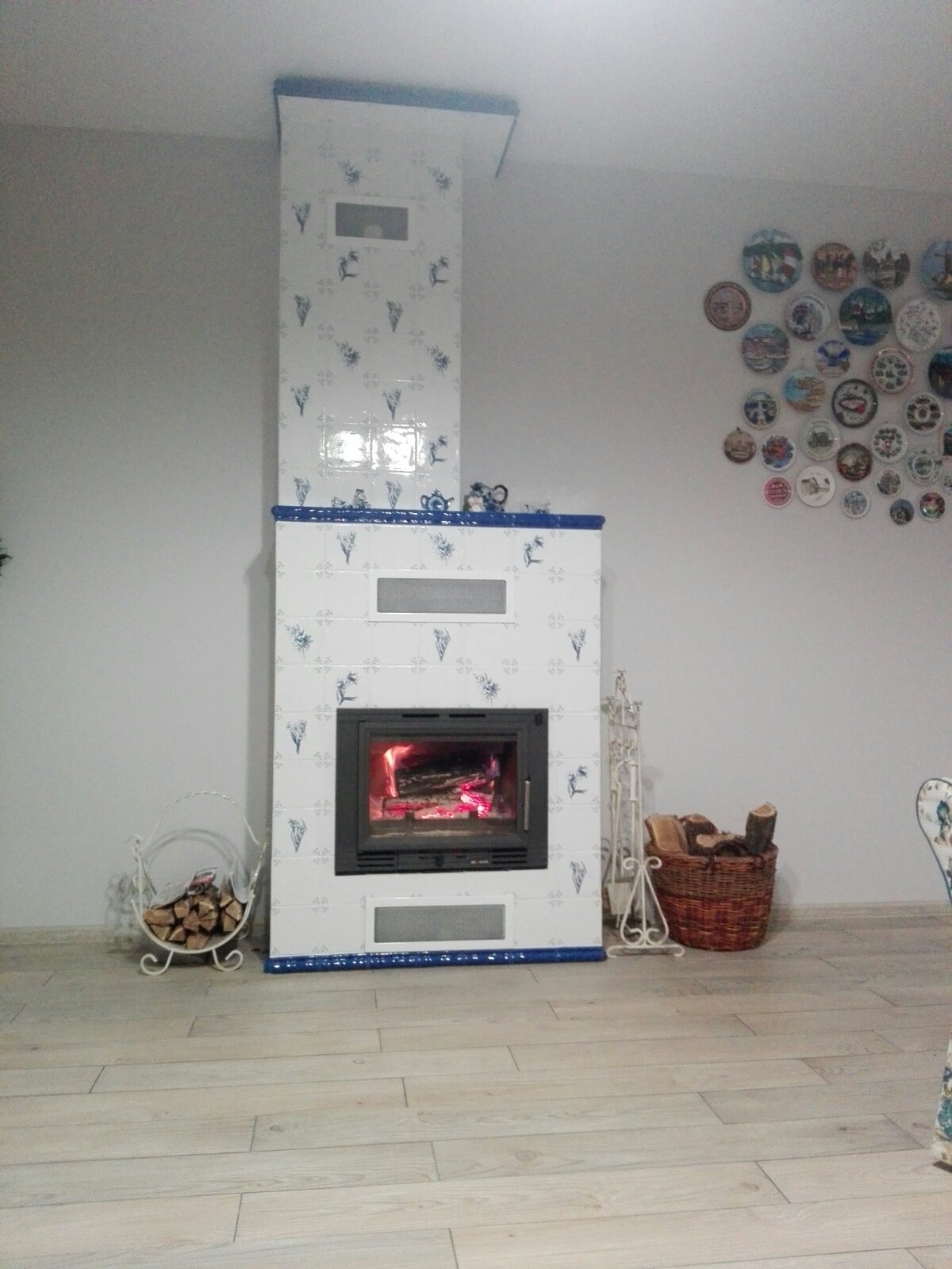

И приступил к облицовке плиткой на Ферозит 108

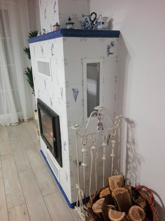

Процесс укладки плитки оказался оооочень не быстрым. Изначально плитка по дизайну - с рваными краями, так что подрезка и стыковка углов под 45 отнимала время.
Кроме того из-за опасений повредить натяжной потолок крышу пришлось делать в нижнем положении а затем монтировать на камин и стыковать по швам.

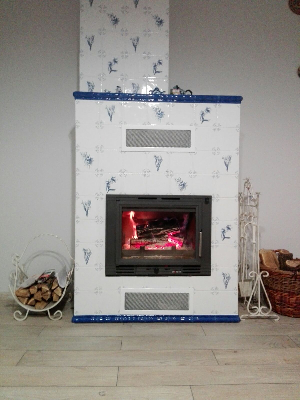

  • 3 роки потому...
В 13.02.2020 в 10:32, tansss сказал:
Ну а вот и "квиточка"
:Yahoo!:

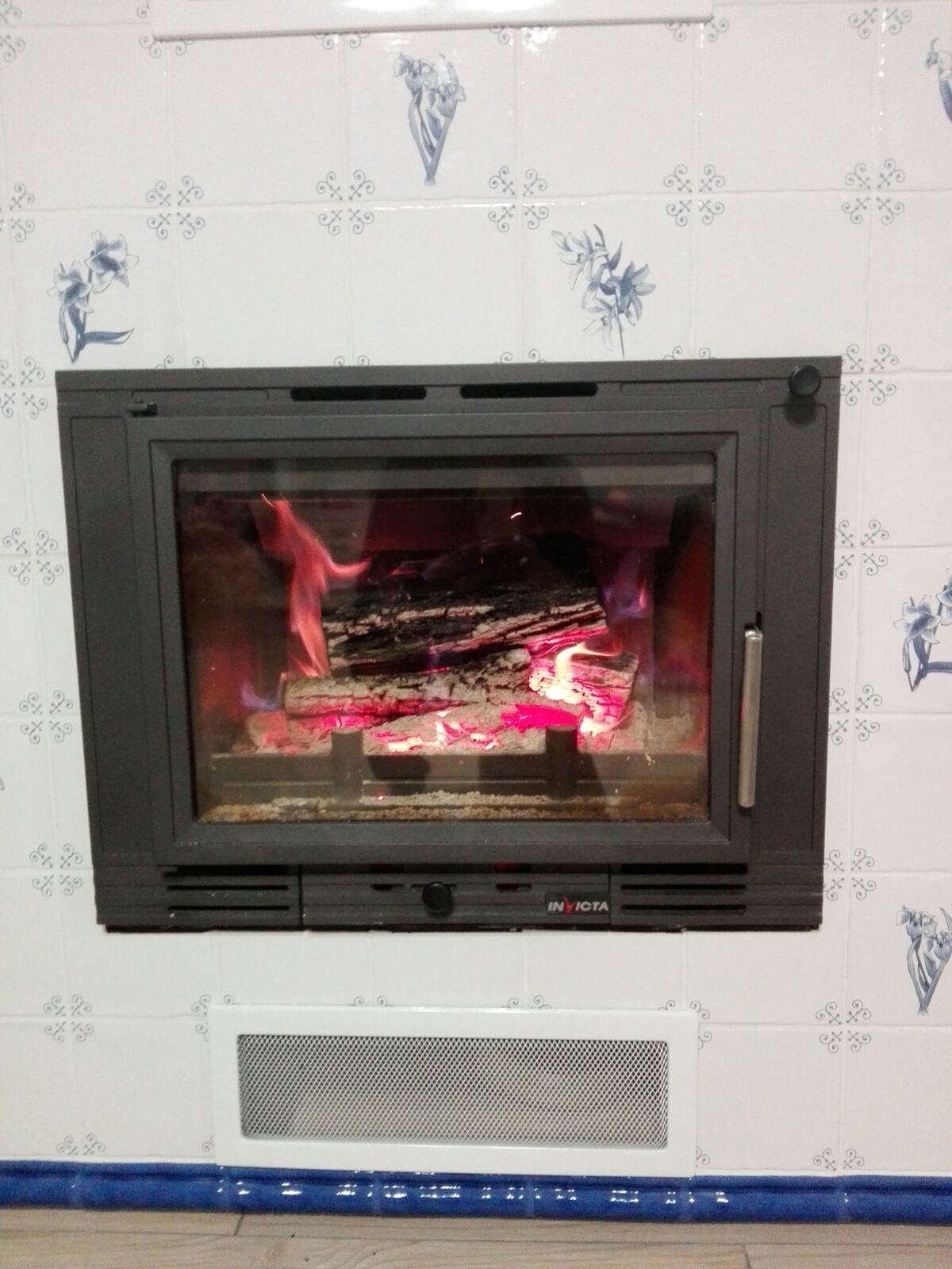

Теж зацікавила дана топка. Які враження? Яку площу обігріває цей камін? Не жалієте що не обрали дорожчий варіант?
3 часа назад, dred1717 сказал:
Ни секунды не жалею!
Топка подбиралась только под размер, но показала отличный результат...
Дом 140м2, если в доме было 19 то через тройку часов в гостиной 26 а в самой дальней комнате 22

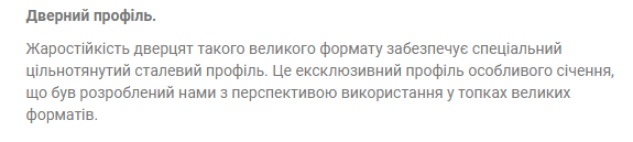

в гавриліва наприклад корпус топки гнутий, підсилений профілями. думаю це хороша ідея. подача повітря зі сторони дверей, зверху і знизу. подове горіння - без колосника, нема піддуву знизу, краще горить, менше чистити від попелу. футерування - зрозуміло, підвищує температуру горіння і захищає топку. герметичність дозволяє якісно регулювати горіння точною подачею повітря. холодна ручка теж потрібна штука, якщо топкою користуватись як котлом, а не для краси

ви вважаєте що зварний шов краще ніж загиб? чи про що. мовчать не буду, вибачайте :) самому цікаво
із реклами гаврилова
