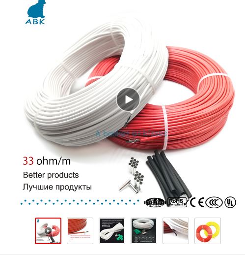

roma1 Опубліковано: 5 жовтня 2019 Поділитись Опубліковано: 5 жовтня 2019 Не знайшов такої теми, підкажіть поважні профі, якщо купити такий кабель і змонтувати панелі по типу керамічних радіаторів 60х60 см. та втулю туди по 8-10 метрів кабелю 33 ома і вийду на тягу з розетки 120-150 ват і приблизну температуру панелі 50 градусів, поставлю такі панелі по кімнатам житловим. Я газом котел зимою накручую у середньому 300-320 кубів при температурі носія 45 градусів а це у середньому 2500 грн. Ці панелькі додатково до котла який вмикається термостатом кімнатним, по логіці речей заставлять його вмикатись куди рідше і економити газ. То чи електрикою така допомога котлу вигідна буде фінансово. Нехай буде 8 панелей кожна по 150 ват. Це 15 кіловат доба, 30 діб 450 кіловат Х 1.68 = 750 грн./міс. А от на скільки газу я зекномлю не можу зрозуміти. Чайник я у цих параметрах. Будинок біля100 квадратів, середньо утеплений. Посилання на коментар Поділитися на інших сайтах More sharing options...
MaksymS Опубліковано: 5 жовтня 2019 Поділитись Опубліковано: 5 жовтня 2019 450 кВт-год це близько 55 кубів газу. Тобто економія газу складе 357 грн. Вам вирішувати чи є сенс економити витрати саме газу. Посилання на коментар Поділитися на інших сайтах More sharing options...
S_Vladimir_79 Опубліковано: 5 жовтня 2019 Поділитись Опубліковано: 5 жовтня 2019 Комментарий по поводу панелей - а зачем так заморачиваться и не купить готовые изделия? Тот же конвектор, например. 1 Посилання на коментар Поділитися на інших сайтах More sharing options...
ДмиртийВ Опубліковано: 5 жовтня 2019 Поділитись Опубліковано: 5 жовтня 2019 Нехай буде 8 панелей кожна по 150 ват. Це 15 кіловат доба Если зима как последняя, то 8 панелей если дадут 1 кВт в сутки то это уже будет счастье. Вот и считайте экономику. Посилання на коментар Поділитися на інших сайтах More sharing options...
4587derek Опубліковано: 6 жовтня 2019 Поділитись Опубліковано: 6 жовтня 2019 вам потрібно 2300 квт*годин на місяць, а з якого джерела вони будуть, то таке. Утплюйте стіни, потолок і підлогу. 1 Посилання на коментар Поділитися на інших сайтах More sharing options...
Слободарий Опубліковано: 7 жовтня 2019 Поділитись Опубліковано: 7 жовтня 2019 (змінено) Пора***те вартість кВтг тепла від газу і від електрики у ваших умовах і порівняйте між собою. Матимете відповідь. Бо кВтг тепла від газу або електрики однакові, щоб там не базікали продавці нанотехнологій. І цих кВтг вам буде треба однаково що від газу, що від електрики. Що від конвекторів, що від кабелю. ІМХО без нічного або (та) тарифу на електроопалення або (та) теплових насосів вигідно не буде. Хіба що котел у вас ну дуже антикварний. Змінено 7 жовтня 2019 користувачем Слободарий 1 Посилання на коментар Поділитися на інших сайтах More sharing options...
