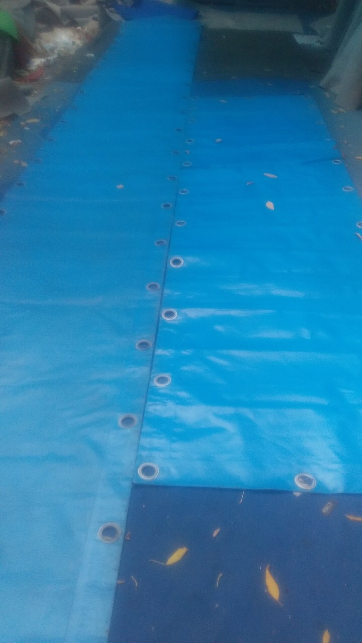

NBB Опубліковано: 4 жовтня 2019 Автор Поділитись Опубліковано: 4 жовтня 2019 подскажите блок тот что смонтирован вокруг плит перекрытия как лучше накрыть сверху? если просто уложить на него ткань рекламную для борда, такую как на фото с напуском на стену, и натянуть грузиками вниз или привязать к чему-то на земле чтоб ветер не поднимал нормально будет? или нужно между тканью и блоком проложит брусочки чтоб не примерзала ткань к блоку ? она вроде воду пропускать не должна и по идеи лучше пленки простой? что скажите? спасибо Посилання на коментар Поділитися на інших сайтах More sharing options...
NBB Опубліковано: 4 жовтня 2019 Автор Поділитись Опубліковано: 4 жовтня 2019 ну и по опыту подскажите как и чем эффективнее оконные проемы забить Посилання на коментар Поділитися на інших сайтах More sharing options...
yurriy Опубліковано: 4 жовтня 2019 Поділитись Опубліковано: 4 жовтня 2019 ну и по опыту подскажите как и чем эффективнее оконные проемы забить Закрывал окна упаковочной пленкой от газоблока. Доски б/у с опалубки. Саморезы по дереву 100мм прямо сквозь доски в газоблок. Разбирать потом леко - повыкручивал саморезы и стены не страдают. По укрытию стены. Материал годный, а способ крепления нет. Ветром грузики будет долбить об стену, оставляя на ней вмятины. Лучше наложить поверх баннера те же б/у рейки-доски и прикрутить саморезами к газоблоку. Закрыть достаточно только горизонтальные поверхности. Посилання на коментар Поділитися на інших сайтах More sharing options...
NBB Опубліковано: 4 жовтня 2019 Автор Поділитись Опубліковано: 4 жовтня 2019 а саморезы в блоке держаться или как гвозди надо под углом чтоб заходили в блок? Добавлено через 2 минуты грузики это бруски или кирпичи на земле, которые будут веревками привызанны к кольцам на ткани-) ну то уже детали, больше интересует нужно ли делать зазор между тканью и блоком или мрямо на блок можно? Посилання на коментар Поділитися на інших сайтах More sharing options...
yurriy Опубліковано: 4 жовтня 2019 Поділитись Опубліковано: 4 жовтня 2019 а саморезы в блоке держаться или как гвозди надо под углом чтоб заходили в блок? Добавлено через 2 минуты грузики это бруски или кирпичи на земле, которые будут веревками привызанны к кольцам на ткани-) ну то уже детали, больше интересует нужно ли делать зазор между тканью и блоком или мрямо на блок можно? Саморезы отлично держатся в газоблоке. Главное при закручивании не провернуть саморез. Тогда сминается резьба и он выпадет. Как временный крепеж саморез по дереву (черный) самое то для газоблока. Баннер можно прямо на галоблок класть. Я пленку так крепил. Посилання на коментар Поділитися на інших сайтах More sharing options...
