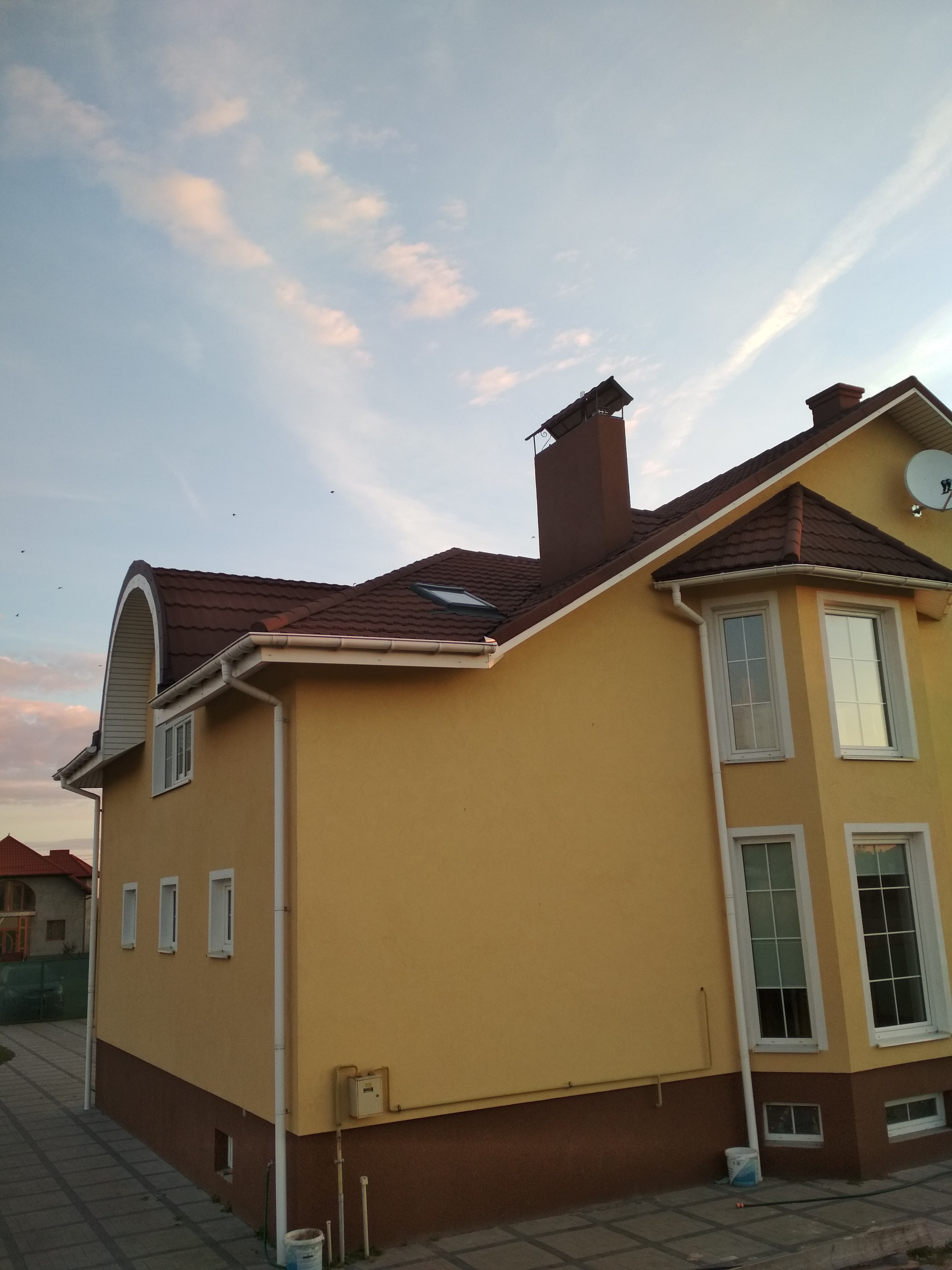

Sharkan Опубліковано: 27 жовтня 2019 Автор Поділитись Опубліковано: 27 жовтня 2019 Врешті ніби визначився що хочу від сонця (6-7 панелей на фасад + ТЕН на 60 Вольт робоять в Одесі, під замовлення, 2 кВт 60 Вольт, з фланцем - 1000 грн. ) - так виникла нова проблема: немає де купити в Луцьку панелі з установкою. Тобто купити можна і в Києві - а от повісити на фасад немає кому. Сам точно не справлюсь. Є правда фірма одна, дилер Атмосфери, так у них панелі що в Києві можна по 90 - 100 доларів взяти (Амерісоляр наприклад) продаються по 140-150 (АВі соляр). Плюс монтажна система, яку їм чомусь спеціально рахують - як ніби немає стандартних рішень+ робота - виходить космос. Ще й часу у них немає постійно - зайняті крепко. Виходить платиш гроші - та ще й мусиш просити щоб зробили - парадокс, реально. Можливо хтось може допомогти з цим питанням ? Може хтось когось може порекомендувати? Фото фасаду у вкладенні: дві панелі зверху зліва біля верхнього вікна і 4 під ними в рядок. Посилання на коментар Поділитися на інших сайтах More sharing options...

Sharkan Опубліковано: 27 жовтня 2019 Автор Поділитись Опубліковано: 27 жовтня 2019 Пошукав в інтернеті кріплення на фасади - готових рішень не знайшов.... Тобто кронштейнів щоб вішались на фасад не знайшов. Напевно треба буде самому городити з профільної труби. Питання тільки січення труби , 20х40 напевно буде закруто ... Посилання на коментар Поділитися на інших сайтах More sharing options...
Dalet Опубліковано: 28 жовтня 2019 Поділитись Опубліковано: 28 жовтня 2019 Пошукав в інтернеті кріплення на фасади - готових рішень не знайшов.... Тобто кронштейнів щоб вішались на фасад не знайшов. Напевно треба буде самому городити з профільної труби. Питання тільки січення труби , 20х40 напевно буде закруто ... А шо ж там за стіна у вас? Посилання на коментар Поділитися на інших сайтах More sharing options...
Sharkan Опубліковано: 28 жовтня 2019 Автор Поділитись Опубліковано: 28 жовтня 2019 А шо ж там за стіна у вас? Газоблок, 400 мм, не утеплений, поштукатурений і баранець нанесений. Там кріплення на шпильки наскрізьні можна вішати. Всередині будинку вони попадуть на санвузол 2-го поверху. Там ще ремонт не зроблений. Тобто можна закріпитися серйозно. Посилання на коментар Поділитися на інших сайтах More sharing options...
Dalet Опубліковано: 28 жовтня 2019 Поділитись Опубліковано: 28 жовтня 2019 Газоблок, 400 мм, не утеплений, поштукатурений і баранець нанесений. Там кріплення на шпильки наскрізьні можна вішати. Всередині будинку вони попадуть на санвузол 2-го поверху. Там ще ремонт не зроблений. Тобто можна закріпитися серйозно. ну разве что на сквозь....... так что это еще тот треш. и да, стандарных решений не существует. Нужно ехать на место, вымерять, вырисовывать, прикидывать как оно будет висеть, на скольки шпильках, куда эти шпильки попадут. стоимость такой инсталяции будет ох как кусючей. ну или самому, так проще и для души спокойней Посилання на коментар Поділитися на інших сайтах More sharing options...
