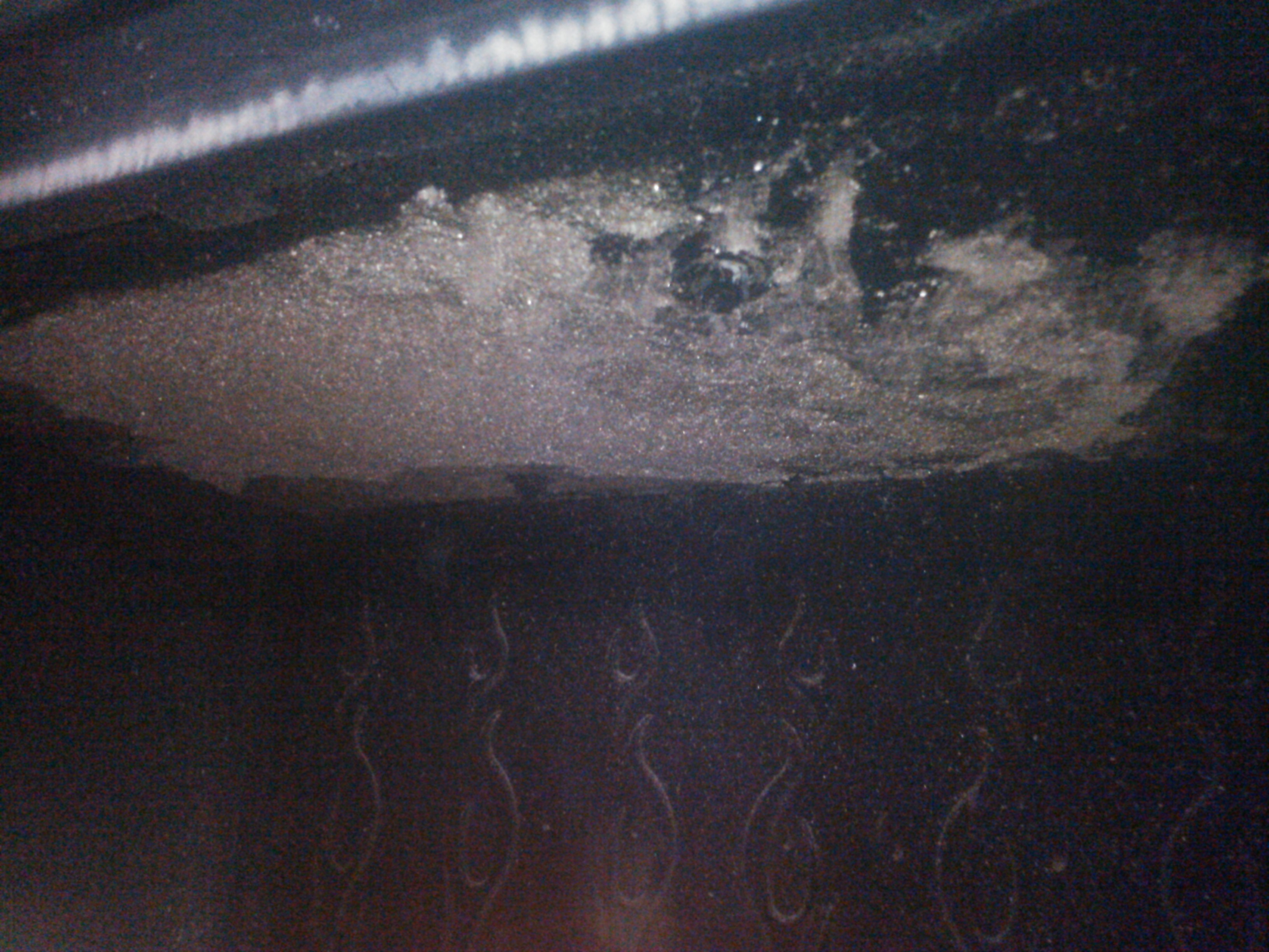

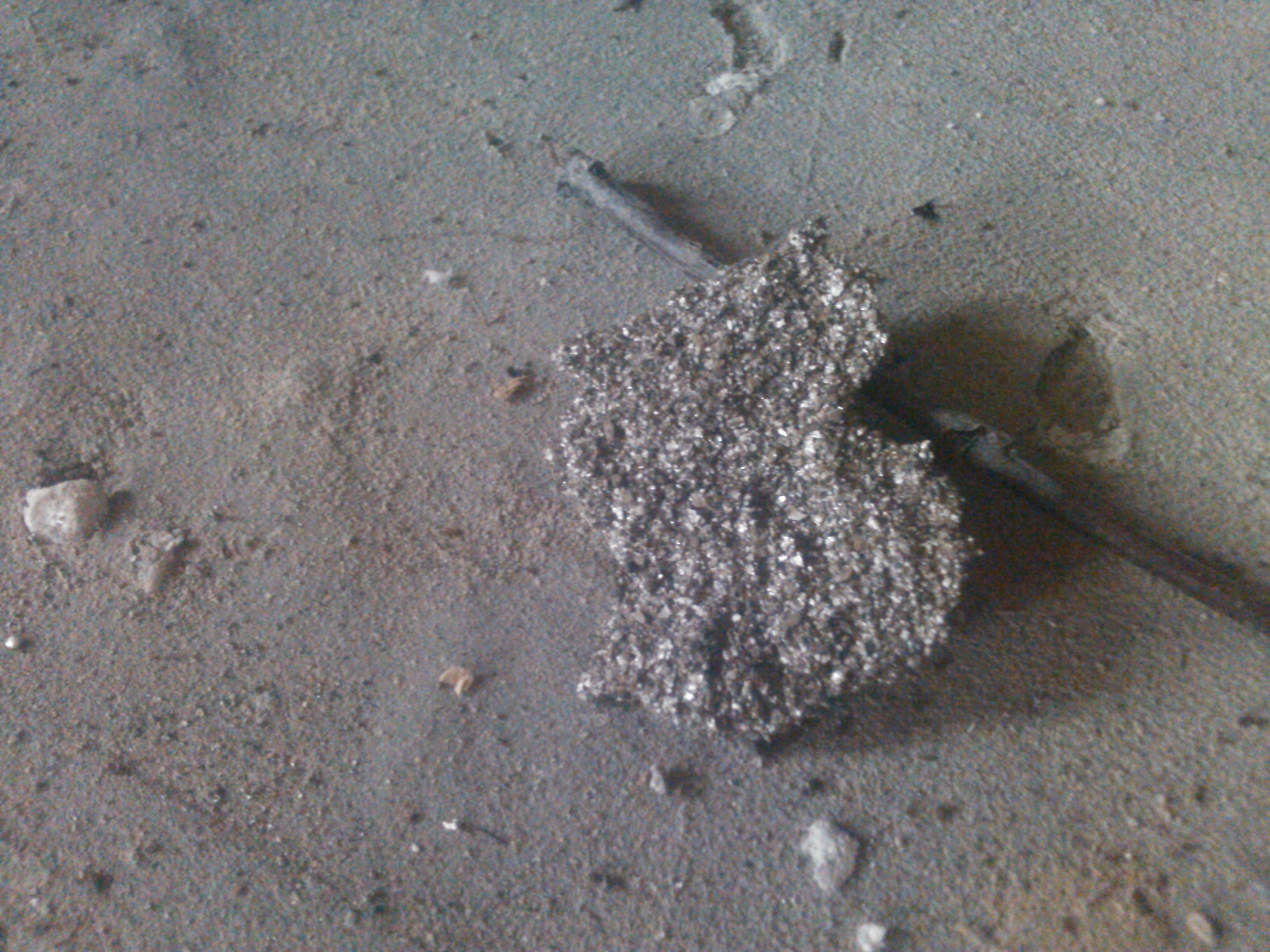

igor_d70 Опубліковано: 25 травня 2020 Автор Поділитись Опубліковано: 25 травня 2020 Наконец то сегодня в первый раз протопил топку. Все классно, но есть один вопрос. Только не смейтесь если чо , я с каминами дела раньше не имел. Смотрите. Сверху топочной камеры располагается какая то плита на двух гайках. Я посчитал что это какая то фича специальная вермикулитовая для пущей эфективности. Но вот что стало с ней при первой же растопке. На первой картинке сама плита - вспучилась и облупилась. На второй один из кусков которые облупились. Я в полной непонятке, то ли это какой то эксклюзивный кавметовский вермикулит, то ли это какая то упаковочная штука из ДСП которую я должен был снять Посилання на коментар Поділитися на інших сайтах More sharing options...

igor_d70 Опубліковано: 31 травня 2020 Автор Поділитись Опубліковано: 31 травня 2020 Пока кратко Да, это вермикулит Причина - напитывание влагой (откуда, пока не пойму) Обещали прислать замену 2 Посилання на коментар Поділитися на інших сайтах More sharing options...
