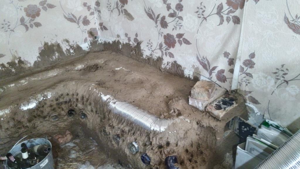

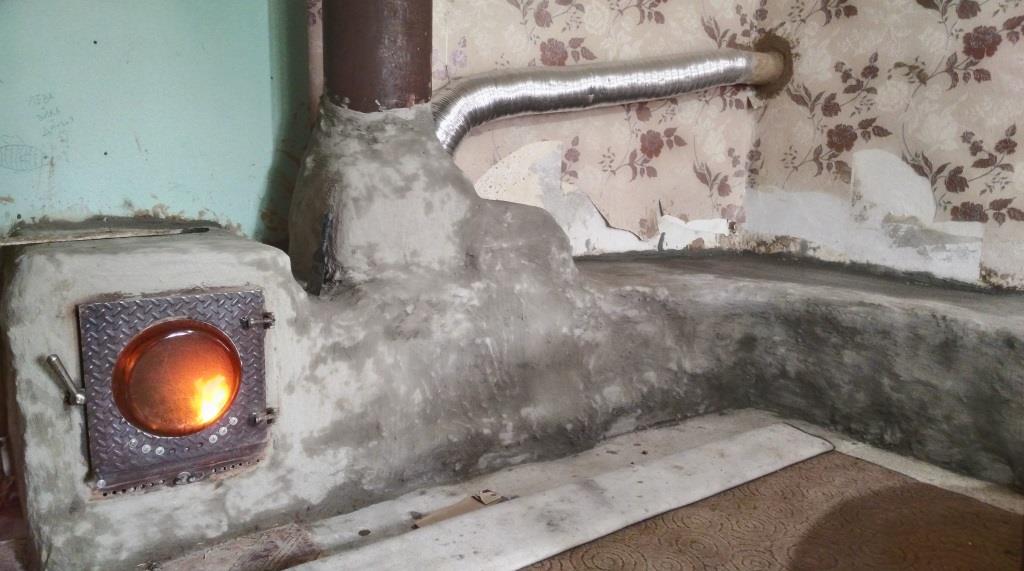

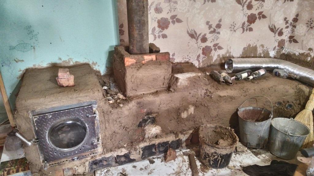

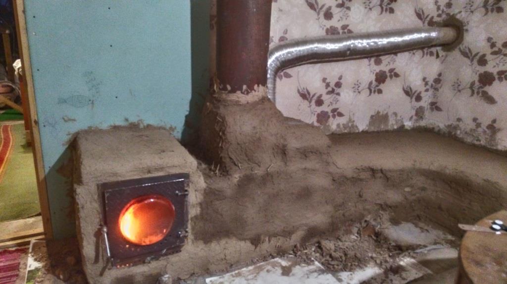

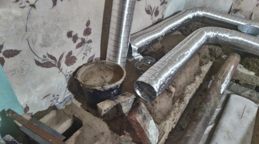

zinya07 Опубліковано: 18 вересня 2019 Поділитись Опубліковано: 18 вересня 2019 Всем привет. Построил себе ракетную печь с лежаком. Дымовая труба 6м. 150мм в диаметре. В начале растопки всё хорошо. Пламя соломенного цвета. Потом начинается обратная тяга. Уже замучился. Горизонтальный участок до райзера 45-50см. Высота райзера 110см. Между райзером и барабаном 6-8 см. Семь точно есть. Барабан газовый баллон на 50л. Длина труб в лежаке две трехметровые гофры 150мм. Хотя там меньше трёх метров. Далее выход, уже по стене, ещё одна трехметровая гофра. Далее дымоход 5м. Почему обратку даёт? Если открываю заглушку снизу ( в тройнике на улице), тяга улучшается горит ровно и хорощо. как только заглушку на место—тяга ухудшается и огонь гаснет...Может непогода ещё для топки.. Горят медленно дрова. Такой тяги прямо в райзер нет. Огонь просто горит в топке. Куда копать?.. Спасибо. Посилання на коментар Поділитися на інших сайтах More sharing options...
korund Опубліковано: 18 вересня 2019 Поділитись Опубліковано: 18 вересня 2019 Такой тяги прямо в райзер нет Про вторичный воздух в зону горения думали? Возможно, не хватает кислорода во вторичной зоне горения - дымоход длинный, сильное охлаждение, = вялое горение Посилання на коментар Поділитися на інших сайтах More sharing options...
zinya07 Опубліковано: 18 вересня 2019 Автор Поділитись Опубліковано: 18 вересня 2019 Про вторичный воздух в зону горения думали? слева от топки два воздуховода 60мм. Воздух есть пламя соломенное. Посилання на коментар Поділитися на інших сайтах More sharing options...

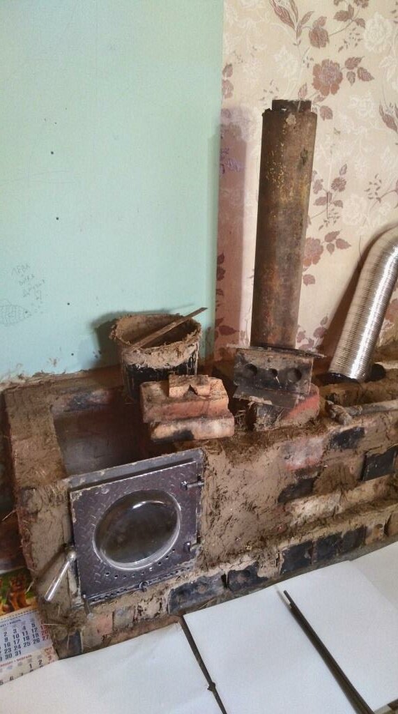

termOS Опубліковано: 22 вересня 2019 Поділитись Опубліковано: 22 вересня 2019 (змінено) Барабан газовый баллон на 50л. Длина труб в лежаке две трехметровые гофры 150мм. Хотя там меньше трёх метров. Далее выход, уже по стене, ещё одна трехметровая гофра. Нет сомнений,что Вы перед сооружением печи,основательно изучили конструкцию. Но очень важно,соблюсти все пропорции.Может я ошибаюсь,но баллон не подходит,для ваших дымовых каналов (имхо) Представленного метода расчёта параметров, основанных на использовании пропорций всех частей печи-ракеты, будет вполне достаточно для того, чтобы спроектировать высокопроизводительный, работоспособный агрегат. Для выполнения калькуляции достаточно знать диаметр D и высоту H внешнего теплообменного кожуха (барабана). Высота жаровой трубы составляет не менее 1.3H. Зазор между райзером и колпаком равняется 0.1–0.15H. Внешняя глиняная обмазка выполняется не выше, чем на 1/3H. Толщина теплоаккумулирующего слоя должна составлять не более 1/3D. Сечение жаровой трубы равняется 0.25–0.3D. Высота зольника — до 10% от вертикального габарита кожуха. Сечение поддувала должно быть на 50% меньше площади райзера. Толщина саманной подушки над теплообменником — не менее 1/4D. Высота дымохода — более 4 м. Длина горизонтального теплообменника рассчитывается исходя из объёма барабана. В случае использования стандартной бочки из-под ГСМ он может достигать 6–8 м. Источник: aqua-rmnt.com/otoplenie/reaktivnaya-tyaga-na-strazhe-uyutnogo-tepla-pech-raketa-svoimi-rukami.html#i-3 Змінено 22 вересня 2019 користувачем termOS Посилання на коментар Поділитися на інших сайтах More sharing options...

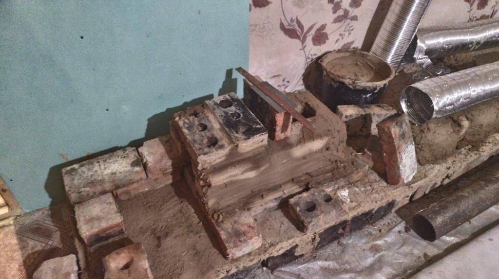

zinya07 Опубліковано: 23 вересня 2019 Автор Поділитись Опубліковано: 23 вересня 2019 Спасибо. По поводу размеров действительно много информации. Я брал за основу проекты людей, которые уже сделали такие печи. Подстраивал под материалы которые были у меня.. На данный момент печь начала стабилизироваться. Когда прогревается, тяга присутствует хорошая. Я разобрал один канал: между выходом трубы из лежанки и входом в вертикальный дымоход, который идет по стене в помещении. Он был глубокий. Засыпал его и выровнял песком с утрамбовкой. Заглянул в горизонтальный дымоход: там стоит вода до 1см.!!! Еще сырая лежанка. Очень много самана я туда перетаскал. Прогревает печь очень хорошо. Внутри топки все кирпичи белые, как в моём тандыре). Стекло тоже (иногда) очищается само. Надеюсь, что будет работать.)) Посилання на коментар Поділитися на інших сайтах More sharing options...
termOS Опубліковано: 23 вересня 2019 Поділитись Опубліковано: 23 вересня 2019 Заглянул в горизонтальный дымоход: там стоит вода до 1см.!!! Еще сырая лежанка. Скорее всего,это конденсат(имхо) Посилання на коментар Поділитися на інших сайтах More sharing options...
