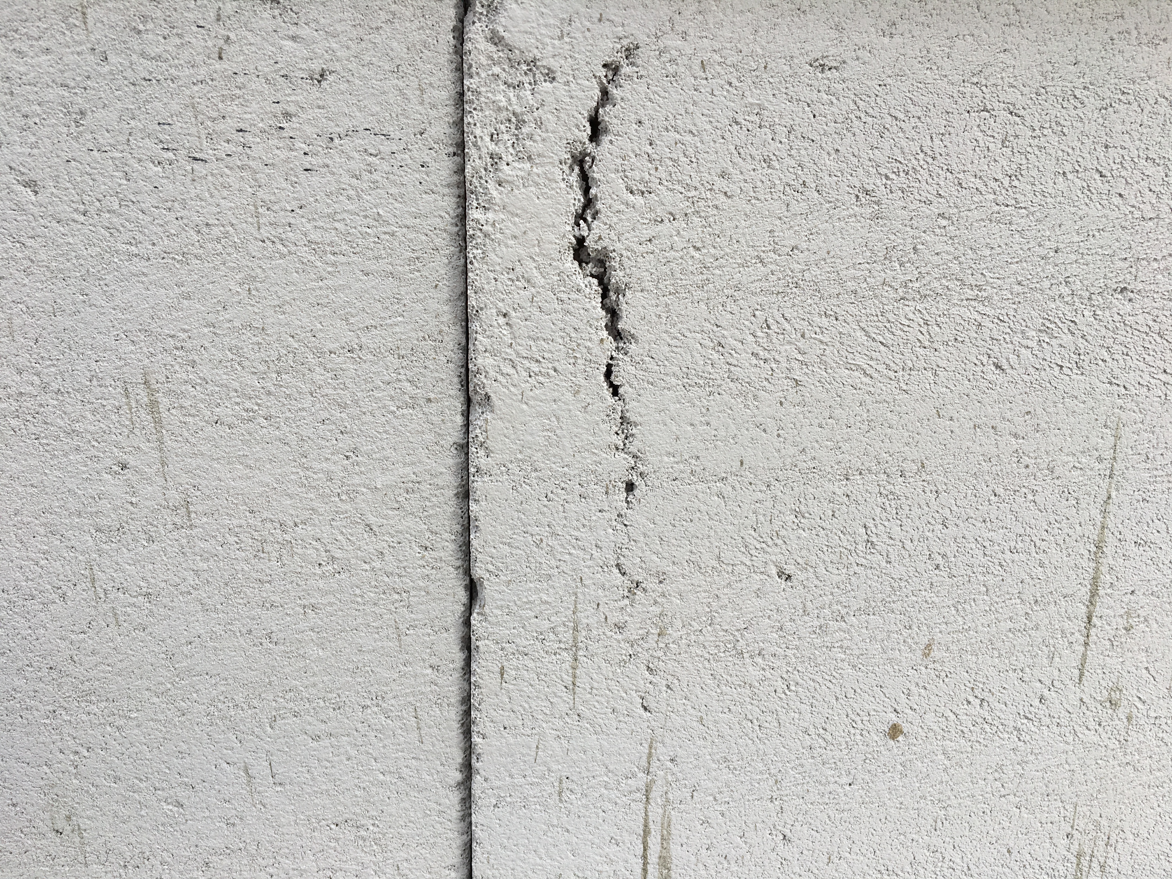

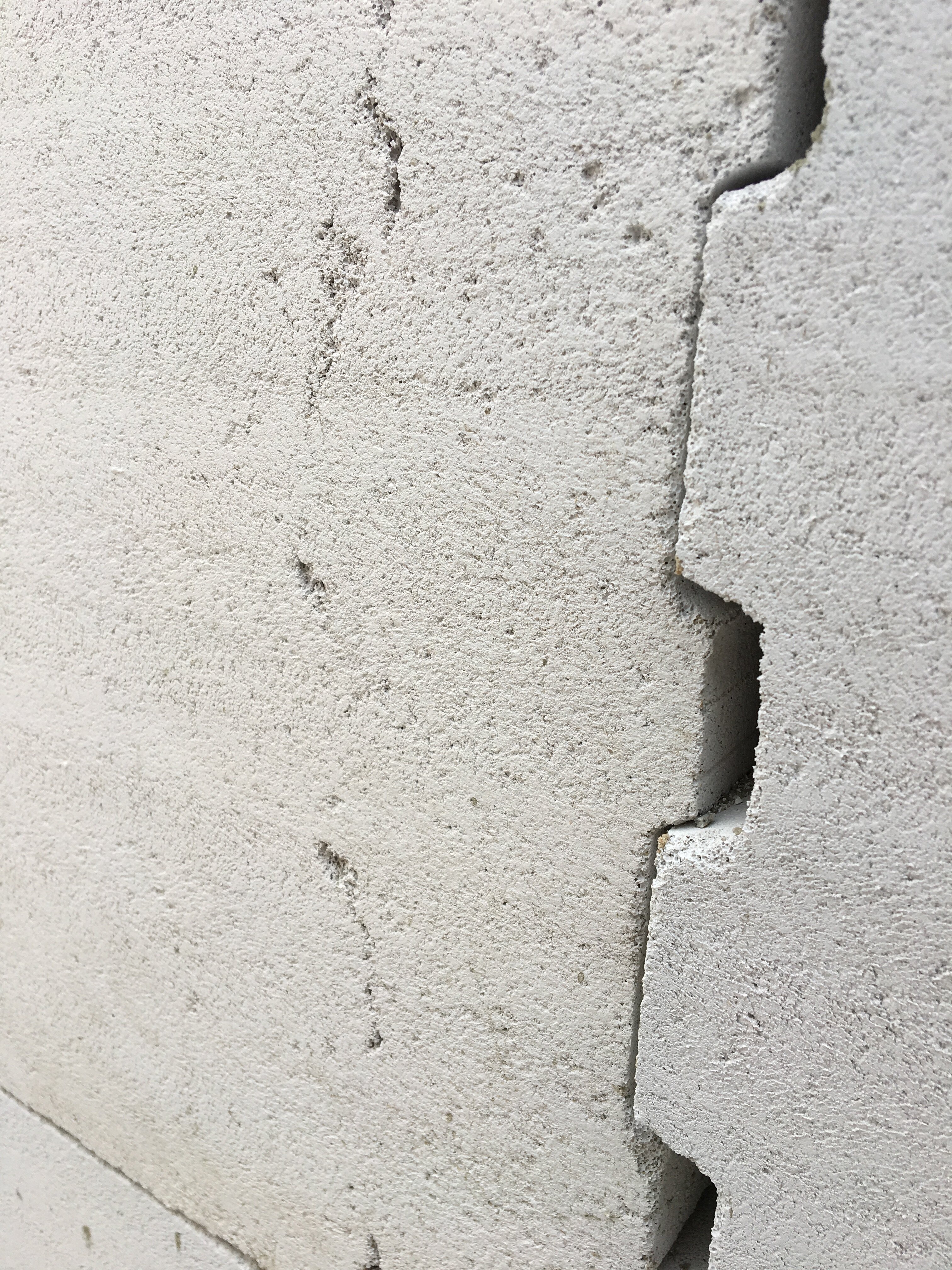

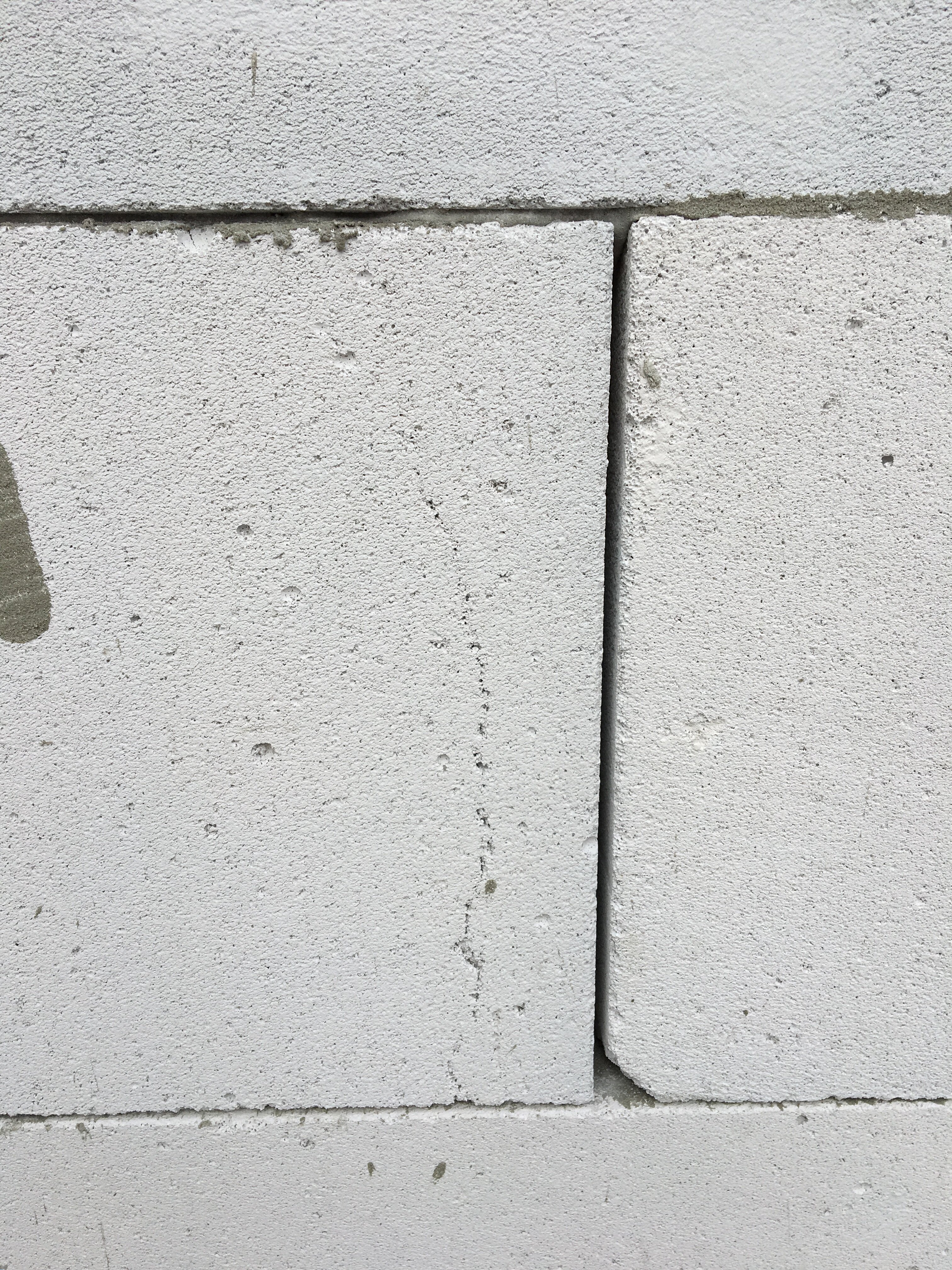

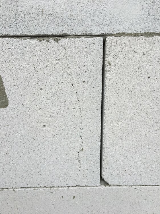

NBB Опубліковано: 21 вересня 2019 Автор Поділитись Опубліковано: 21 вересня 2019 в новых блоках в палатах есть вот такие блоки, спросил на заводе, говорят это допускается и не влияет на качество блока Посилання на коментар Поділитися на інших сайтах More sharing options...
porterlv Опубліковано: 21 вересня 2019 Поділитись Опубліковано: 21 вересня 2019 В мене теж таке було. Як і у багатьох, якщо не у всіх. 1 Посилання на коментар Поділитися на інших сайтах More sharing options...
МаТраС Опубліковано: 21 вересня 2019 Поділитись Опубліковано: 21 вересня 2019 Может проще продать этот гб и купить хоть какой то захудалый кирпичик? В общей смете дома вы этого почти не ощутите, но комфорт и ликвидность в дальнейшем много больше... захудалый -это тот,что после одного сезона обсыпается? или его тоже нужно оперативно утеплить пока не рассыпался?)) Добавлено через 3 минуты в новых блоках в палатах есть вот такие блоки, спросил на заводе, говорят это допускается и не влияет на качество блока не влияет, если просто заштукатурить, а если что повесить, так может спокрйно кусок отвалиться Посилання на коментар Поділитися на інших сайтах More sharing options...

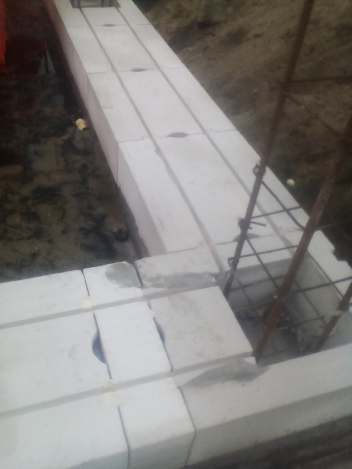

aladik Опубліковано: 30 вересня 2019 Поділитись Опубліковано: 30 вересня 2019 Хотел строить из кирпича, но не ,,потянул,, решил заморочиться... Гб 500 мм плотность 400, Березань , тоже есть блоки при кладке простукивании молоточком резиновым одним ничего, другие сминаются... Материал конечно г.. , но у меня 10 колонн будет , поэтому нас рать 1 Посилання на коментар Поділитися на інших сайтах More sharing options...
aladik Опубліковано: 30 вересня 2019 Поділитись Опубліковано: 30 вересня 2019 Пилю циркулярной ручной с глубиной пропила 80 мм + сабельная пила, штробы фрезером , прохожусь по верху блока после укладки вибрационной шлифмашинкой. Пока ложу сам , адекватных каменщиков не нашол, смотрел несколько бригад, но качество не устроило, то швы незаполненные, то кладка гуляла. Утеплять не планирую, колонны с армопоясом буду лить в один заход, дом с мансардой. Мансарда тоже с армокаркасом и колоннами будет. Добавлено через 7 минут Дом с цокольным этажом из фбс 50, фундамент плита 34 см, соседи спрашивают сколько этажей будет��, цоколь обмазанные 2 компонентной мастикой + 1 компонентная поверху ,полистирол 50 мм+ пленка + придавлен плоским шифером.сегодня буду 4 ряд ложить ... Посилання на коментар Поділитися на інших сайтах More sharing options...

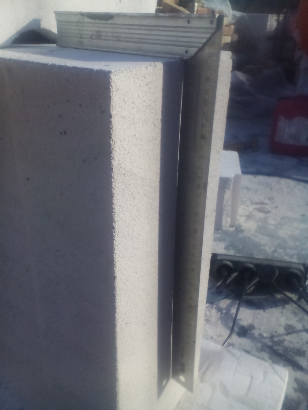

aladik Опубліковано: 1 жовтня 2019 Поділитись Опубліковано: 1 жовтня 2019 как идеально ровные куски отпилить и насколько большие нужны? это спили без доработки шлифмашинкой Просвет 0,5 мм +- Посилання на коментар Поділитися на інших сайтах More sharing options...
