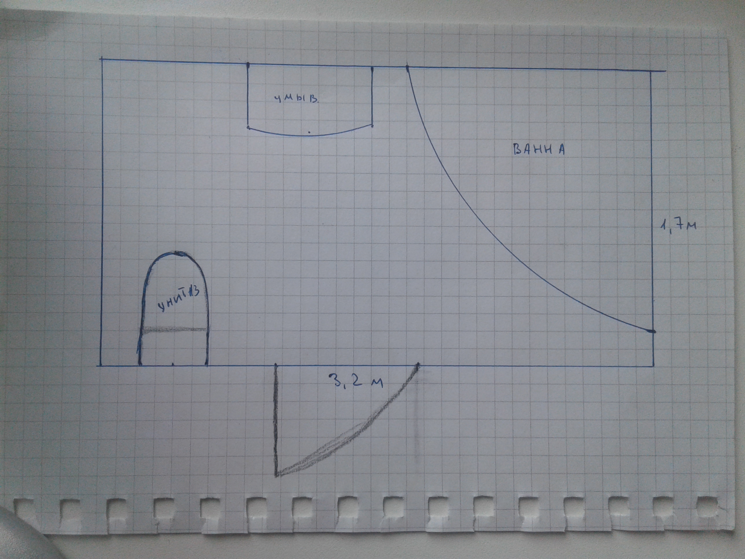

Nero85 Опубліковано: 17 вересня 2019 Поділитись Опубліковано: 17 вересня 2019 Здравствуйте, подскажите как правильно сделать вентиляцию в санузле? Потолок планируется натяжной, возле унитаза окно, толщина стен 25см+ будет пенопласт в следующем году. Можно ли поставить обычный вытяжной вентилятор в стену (возле ванной)? Посилання на коментар Поділитися на інших сайтах More sharing options...
SON Опубліковано: 17 вересня 2019 Поділитись Опубліковано: 17 вересня 2019 К вентилятору добавьте два обратных клапана, без них будет зимой сифонить холодный воздух. Вент лучше посадить на таймер. 2 Посилання на коментар Поділитися на інших сайтах More sharing options...
Nero85 Опубліковано: 17 вересня 2019 Автор Поділитись Опубліковано: 17 вересня 2019 К вентилятору добавьте два обратных клапана, без них будет зимой сифонить холодный воздух. Вент лучше посадить на таймер. Два сразу один за другим? Приточку можно не делать? Дверь будет хоть и с уплотнителем, но с низу без порога-есть щель. Посилання на коментар Поділитися на інших сайтах More sharing options...
SON Опубліковано: 18 вересня 2019 Поділитись Опубліковано: 18 вересня 2019 Два сразу один за другим? Да, расположение в толще стены. Приточку можно не делать? Дверь будет хоть и с уплотнителем, но с низу без порога-есть щель. Приток должен быть в жилых комнатах. Щель под дверью обеспечивает переток воздуха. 1 Посилання на коментар Поділитися на інших сайтах More sharing options...
Andrey_Ts Опубліковано: 18 вересня 2019 Поділитись Опубліковано: 18 вересня 2019 Можно ли поставить обычный вытяжной вентилятор в стену (возле ванной)? Вент. канал из санузла, лучше вывести на крышу, так будет правильнее и ДБН-ы об этом говорят. Посилання на коментар Поділитися на інших сайтах More sharing options...
Nero85 Опубліковано: 18 вересня 2019 Автор Поділитись Опубліковано: 18 вересня 2019 Вент. канал из санузла, лучше вывести на крышу, так будет правильнее и ДБН-ы об этом говорят. Я только избавился от дымоходов с крыши-рано или поздно они дают течь, ломать/сверлить крышу не хочу, да и чердак там низкий. Посилання на коментар Поділитися на інших сайтах More sharing options...
SON Опубліковано: 18 вересня 2019 Поділитись Опубліковано: 18 вересня 2019 да и чердак там низкий. Пристройка? Посилання на коментар Поділитися на інших сайтах More sharing options...
Nero85 Опубліковано: 19 вересня 2019 Автор Поділитись Опубліковано: 19 вересня 2019 Пристройка? типа того, это была пристройка между времянкой и домом, во времянку сделал отдельный вход, а из этого "корридора" -санузел. 1 Посилання на коментар Поділитися на інших сайтах More sharing options...
4587derek Опубліковано: 21 вересня 2019 Поділитись Опубліковано: 21 вересня 2019 через стену , и без вертикальной трубы - то фигня. будет задувать. Будет обратная тяга, если есть вытяжки\дымоходы выше этой точки. Посилання на коментар Поділитися на інших сайтах More sharing options...

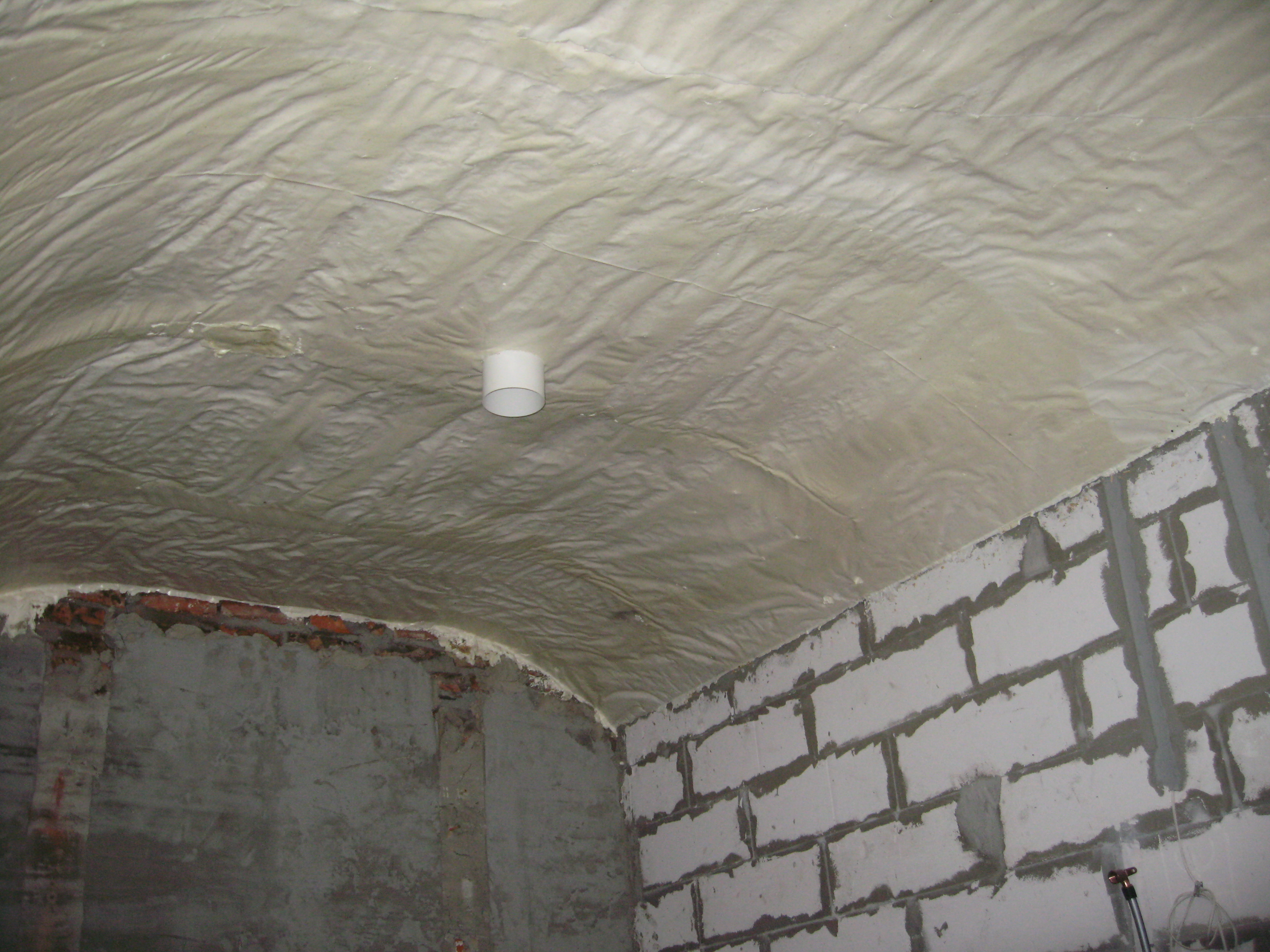

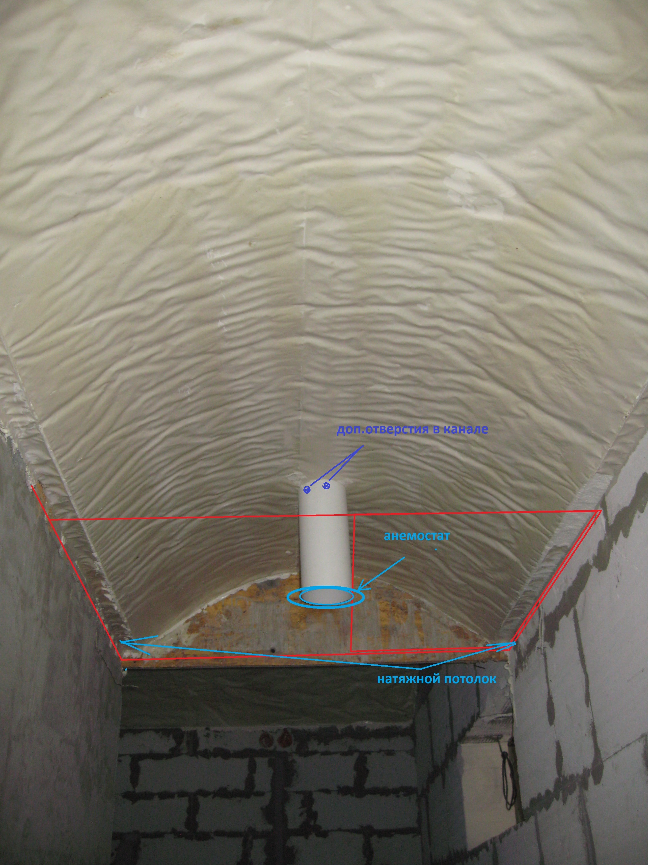

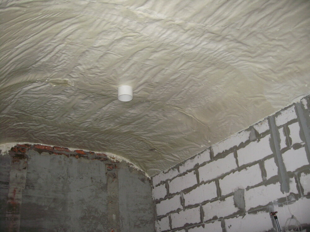

termOS Опубліковано: 29 вересня 2019 Поділитись Опубліковано: 29 вересня 2019 Душевая,совмещенный С/У в бане,герметично перекрыты жестким ППУ, (методом напыления по арочной опалубке) с двумя вытяжными вентканалами (Д150) На чердаке,соединены, к канальному вентилятору,и т.д. Также,планирую нат.потолки. Вопросы: Периметр нат. пот.,не герметичен. Не будет ли в пространстве, между пленкой Н.П. и перекрытием застаиваться пар? Может есть смысл,просверлить дополнительные отверстия,в вентканале в близи прохода через перекрытие?(мощность вытяжного с приличным запасом) Посилання на коментар Поділитися на інших сайтах More sharing options...
DimaF Опубліковано: 30 вересня 2019 Поділитись Опубліковано: 30 вересня 2019 Может есть смысл,просверлить дополнительные отверстия,в вентканале в близи прохода через перекрытие? Думаю для перестраховки не помешает. Посилання на коментар Поділитися на інших сайтах More sharing options...
