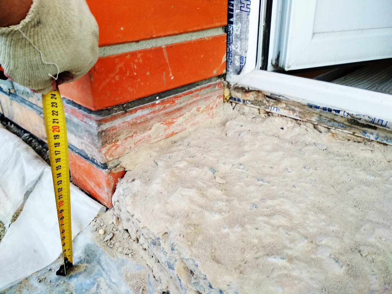

vladmich Опубліковано: 14 вересня 2019 Поділитись Опубліковано: 14 вересня 2019 Есть балкон над эркером. Начали разрушаться верхние ряды фасадного кирпича стены эркера. Решил разобрать полностью пол балкона и заменить поврежденные кирпичи стены, а заодно и утеплить пол балкона, так как он ничем не утеплен. Снял 4 слоя стяжки на балконе, всего около 25 см. толщиной до плиты перекрытия. Собираюсь положить 15 см ЭППС в два слоя. Возник вопрос по поводу утепления порога перед балконной дверью со стороны балкона, стоит ли там тоже сбить стяжку (верхний слой см 5 уже сбил, осталась еще черновая стяжка 10 см) и положить ЭППС или оставить как есть? Если оставить, не будет ли это мостиком холода? Посилання на коментар Поділитися на інших сайтах More sharing options...
Слободарий Опубліковано: 17 вересня 2019 Поділитись Опубліковано: 17 вересня 2019 ИМХО мостиком холода будет. Если это стяжки, то удалил бы и утеплил бы. 1 Посилання на коментар Поділитися на інших сайтах More sharing options...
