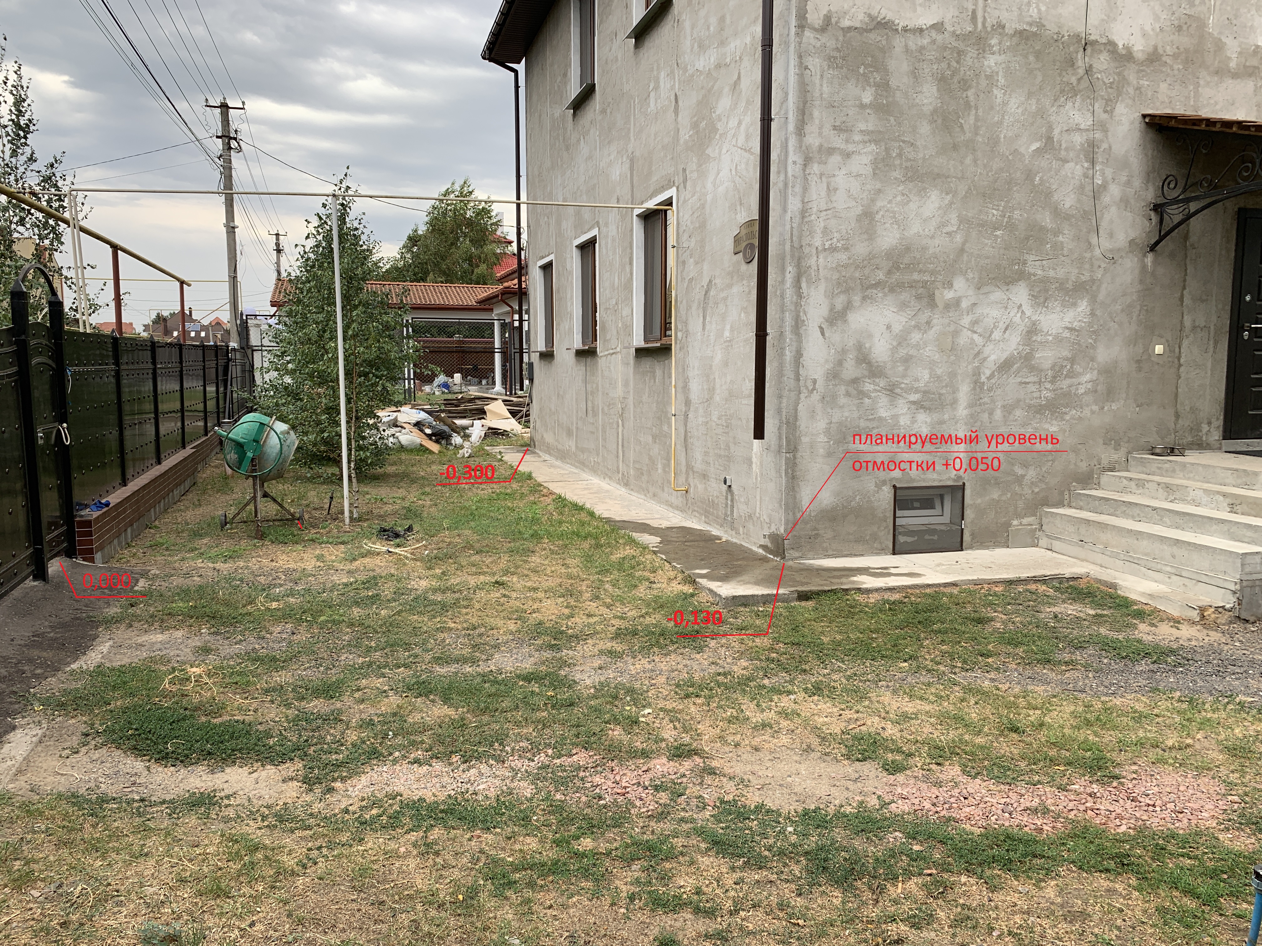

Biotech1 Опубліковано: 6 вересня 2019 Поділитись Опубліковано: 6 вересня 2019 Добрый день. Как правильно спланировать участок возле дома? У дома выполнена бетонная отмостка (не связанная с цоколем дома). Отмостка выполнена с продольным уклоном (помимо уклона от дома). Отметки отмостки по углам дома: -0,130; -0,300 (лицевая часть фасада). За отметку 0,000 принята отметка у калитки. Т. е. участок и существующая отмостка находятся ниже уровня дороги и калитки. Планирую поднять часть участка возле дома (на чертеже указан слой «Тротуарная плитка») на отметку хотя бы +0,050 относительно калитки. Вопросы: - каким материалом поднять уровень участка: супесь, суглинок, щебень? - что делать со старой отмосткой, стоит ли её утеплять перед засыпкой? Планируемое покрытие - тротуарная плитка. Посилання на коментар Поділитися на інших сайтах More sharing options...
Uk Опубліковано: 6 вересня 2019 Поділитись Опубліковано: 6 вересня 2019 каким материалом поднять уровень участка: супесь, суглинок, щебень? Наверное зависит от того что вы там планируете. Там где будет расти то щебень не вариант А там где будет двор то нужно понять что это будет. Если плитка то какой толщины и от этого выбирать пирог Посилання на коментар Поділитися на інших сайтах More sharing options...
Biotech1 Опубліковано: 6 вересня 2019 Автор Поділитись Опубліковано: 6 вересня 2019 Тротуарная плитка 40 мм Посилання на коментар Поділитися на інших сайтах More sharing options...
Dimakiev Опубліковано: 6 вересня 2019 Поділитись Опубліковано: 6 вересня 2019 Чем поднять, зависит от того там планируется. Если газон, то по хорошему надо 10см, плодородной почвы. Щебень не вариант. Если просто поднять уровень земли, для этого есть земля для черновой подсыпки. Посилання на коментар Поділитися на інших сайтах More sharing options...
Vladimir_UA Опубліковано: 8 вересня 2019 Поділитись Опубліковано: 8 вересня 2019 Въездная группа - там не подсыпать нужно, а сначала ещё докопать корыто до уровня - 36 см (25 см-щебень, 5 отсев или гарцовка, 6 см - тротуарная плитка). Отмостка ЭППС 4 см, стяжка 6 см, 4 см гарцовка + 4 см ФЭМ Зона сада - чернозём. 1 Посилання на коментар Поділитися на інших сайтах More sharing options...
Biotech1 Опубліковано: 18 вересня 2019 Автор Поділитись Опубліковано: 18 вересня 2019 Vladimir_UA, у меня существующая отмостка к сожалению выполнена с уклоном вдоль дома (от отметки -0,130 до -0,300). И если возле угла (где отметка -0,130) вариант: ЭППС 40 мм + стяжка 60 мм + гарцовка 50 мм + ФЭМ 40мм проходит, то у другого угла (где отметка -0,300) чем мне заполнить? Или под ЭППС засыпать необходимый слой щебня 5-20? Посилання на коментар Поділитися на інших сайтах More sharing options...
