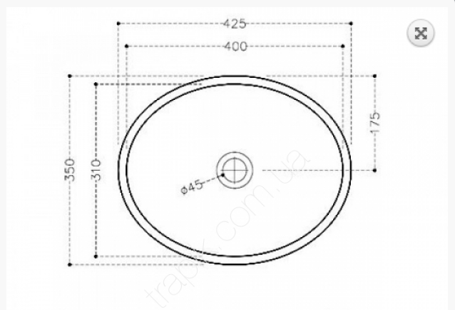

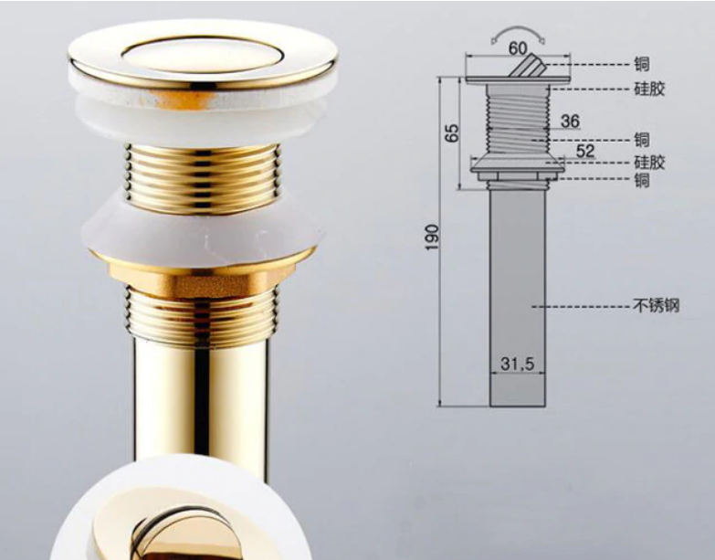

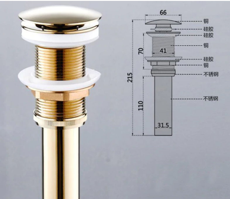

Idaa Опубліковано: 5 вересня 2019 Поділитись Опубліковано: 5 вересня 2019 Помогите, пожалуйста, сообразить с размерами. Планирую брать умывальник вот с такими параметрами слива: Выбираю сифон, из того, что мне нужно, есть вот с такими параметрами: Вопрос: какой из данных сифонов подойдет к умывальнику с диаметров сливного отверстия 45 мм? Посилання на коментар Поділитися на інших сайтах More sharing options...
B.S.V. Опубліковано: 5 вересня 2019 Поділитись Опубліковано: 5 вересня 2019 Это не сифон, а просто его верхушка с клапаном "Clik-Clak" Насколько оно Вам необходимо, вызываеь сомнения. На картинках довольно некачественный продукт, чего не скажешь, о Вашем умывальнике. Посилання на коментар Поділитися на інших сайтах More sharing options...
Idaa Опубліковано: 5 вересня 2019 Автор Поділитись Опубліковано: 5 вересня 2019 Это не сифон, а просто его верхушка с клапаном "Clik-Clak" Насколько оно Вам необходимо, вызываеь сомнения. На картинках довольно некачественный продукт, чего не скажешь, о Вашем умывальнике. верхушка, да. Насчет качества поспорю, это латунь, заказала на Али Экспресс. Мне бы понять, в отверстие размером 45 мм нужен сифон только с аналогичными параметрами. Консультировать не с кем, мастеров в моем захолустье нет. Посилання на коментар Поділитися на інших сайтах More sharing options...
B.S.V. Опубліковано: 5 вересня 2019 Поділитись Опубліковано: 5 вересня 2019 верхушка, да. Насчет качества поспорю, это латунь, заказала на Али Экспресс. Мне бы понять, в отверстие размером 45 мм нужен сифон только с аналогичными параметрами. Консультировать не с кем, мастеров в моем захолустье нет. Верхушка на умывальник станет. При подключению к стандартному сифону умывальника могут быть проблемы, так как у этого китайского чуда чуть меньше по диаметру от стандартного выпускная труба. Кроме того, там очень слабенькие прижимные гайки. Как правило, около 50% данного продукта, в конечном итоге, идет в утиль. Иногда сразу, иногда в течении года. Может Вам повезет. Посилання на коментар Поділитися на інших сайтах More sharing options...
Idaa Опубліковано: 5 вересня 2019 Автор Поділитись Опубліковано: 5 вересня 2019 Как правило, около 50% данного продукта, в конечном итоге, идет в утиль. По какой причине? Сложно представить, как латунь приходить в негодность за полгода. Неужели пластиковые системы долговечнее? Добавлено через 25 минут При подключению к стандартному сифону умывальника могут быть проблемы, так как у этого китайского чуда чуть меньше по диаметру от стандартного выпускная труба. у меня слив в полу, планирую к этой верхушке брать гофрированную трубу, диаметры стыков совпадают. Посилання на коментар Поділитися на інших сайтах More sharing options...
B.S.V. Опубліковано: 5 вересня 2019 Поділитись Опубліковано: 5 вересня 2019 латунь Это является ключевым словом. Увы, но в китайском продукте ее очень мало. И основная проблема в данном продукте, очень слабая прижимная гайка и некачественная уплотнительная резина верхушки. Для того чтобы "не капало" нужно прилагать усилие, которое выше возможностей гайки. Они просто лопаются. Но опять же. А вдруг Вам повезет и продукт нормального качества. Вы ведь его все равно уже заказали. 1 Посилання на коментар Поділитися на інших сайтах More sharing options...
