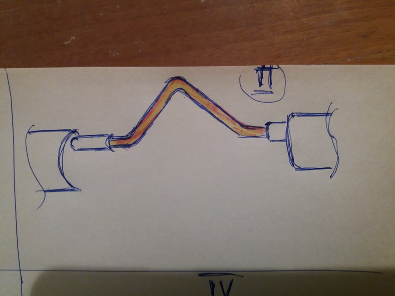

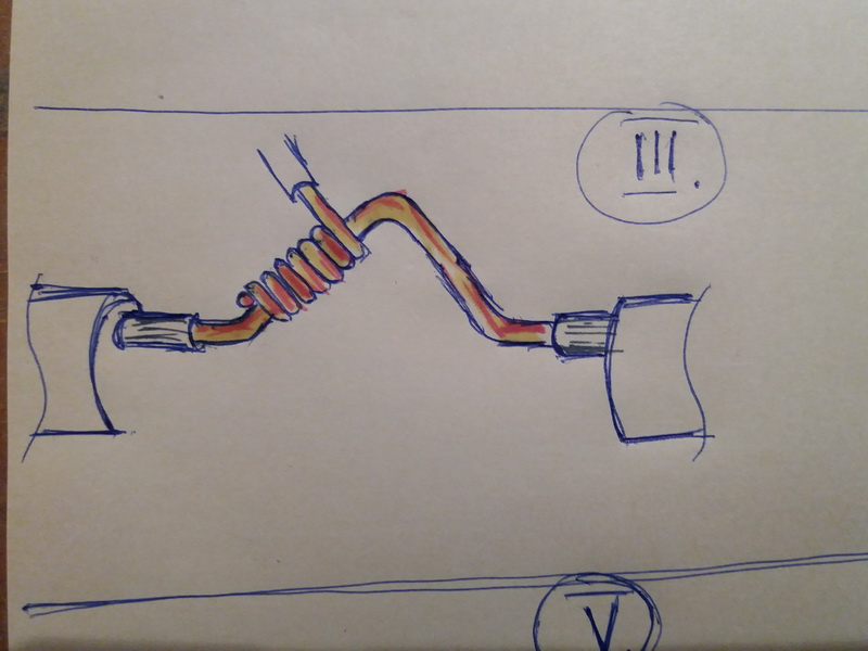

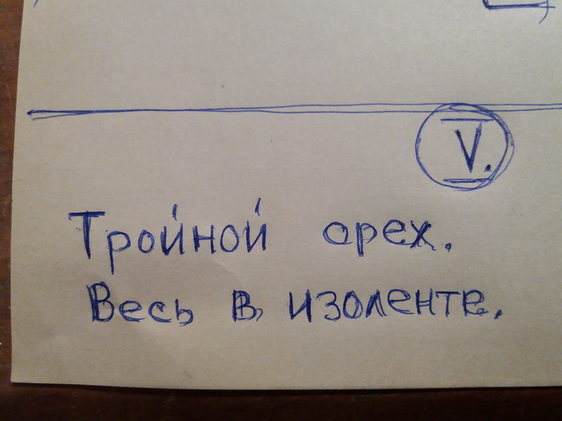

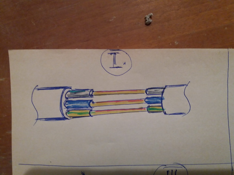

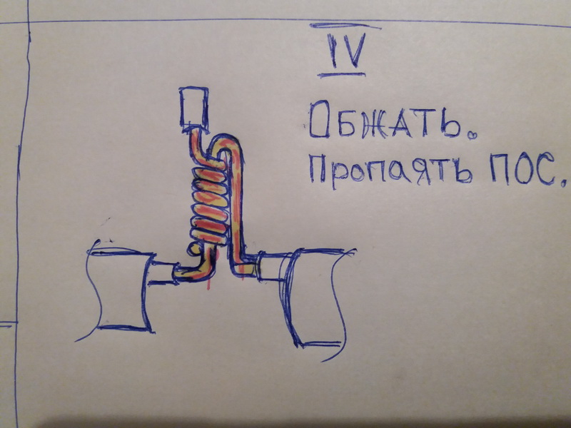

АлександрБ. Опубліковано: 18 листопада 2019 Автор Поділитись Опубліковано: 18 листопада 2019 А что скажете за мое изобретение. Не нужно заранее знать, где штробить коробку. Просто в нужном месте, на трассе, делаешь разделку, впаиваешь отвод. Затем изолента, и под гипс. Посилання на коментар Поділитися на інших сайтах More sharing options...
Energon Опубліковано: 18 листопада 2019 Поділитись Опубліковано: 18 листопада 2019 А что скажете за мое изобретение. Не нужно заранее знать, где штробить коробку. Просто в нужном месте, на трассе, делаешь разделку, впаиваешь отвод. Затем изолента, и под гипс. Зачем Вам куча не понятных ответлений в непонятных местах под штукатуркой? Что бы такое городить я бы уже шлейф выбрал)) 1 Посилання на коментар Поділитися на інших сайтах More sharing options...
Новодел Опубліковано: 18 листопада 2019 Поділитись Опубліковано: 18 листопада 2019 А что скажете за мое изобретение. Ну такое... Соглашусь с предыдущим оратором - шлейф + монтаж в подрозетниках наше все. У такого решения минус всего один - потратите на несколько метров кабеля больше, но зато гарантированно избавитесь от потенциального геморроя - замурованной распайки. Ну а что касается необходимого навыка гинекологии - так не все настолько плохо как кажется (особенно если гильзы и кримпер для них использовать) - первые пару соединений запорете, зато потом как по маслу пойдет З.Ы. Еще в вашем варианте смущает вопрос изоляции скрутки. Я не уверен что изолента - это то что можно замуровать без риска, т.к. сталкивался с ситуацией что после потопа стена с замурованной скруткой ощутимо так билась током (старый фонд, про УЗО тогда не знали). Ну а пол по-любому имеет больше шансов намокнуть, и танцевать электробуги после потопа - ну такое себе удовольствие 2 Посилання на коментар Поділитися на інших сайтах More sharing options...
apasasika Опубліковано: 19 листопада 2019 Поділитись Опубліковано: 19 листопада 2019 Благодарю за техническое сопровождение. Сегодня оптимизировал трассы по полу. Думаю, смогу обойтись без коробок. А то я уже придумал, как можно - и без коробок обойтись, - и сделать ответвление от магистрального провода, не разрезая его. Ибо шлейфы - зло. (как сказал зубр электромонтажа). Ниже, картинки, поэтапно : Пятую картинку, технически самую сложную, не смог изобразить, ограничился скупым текстом. Каждый сможет визуализировать самостоятельно (но изолента - черная). Хотел бы услышать отзывы. Думаю подать на диссертацию. Да, так делают. Частный дом, такие отводы сделаны в стене. Стрельнуло на одном из отводов, дугой повредило несколько идущих рядом кабелей. Теперь там стоит большая распредкоробка... На печерске, проводка по полу, такие отводы тоже. Залили соседи сверху - в одном месте соединение перегорело и УЗО на 30мА теперь включаться не хочет... Всё было в гофре... Хотя, у меня больше специфика по поиску и ликвидации последствий, так что моя статистика может не отражать всей картины... 1 Посилання на коментар Поділитися на інших сайтах More sharing options...
Firetuf Опубліковано: 19 листопада 2019 Поділитись Опубліковано: 19 листопада 2019 А что скажете за мое изобретение. Не нужно заранее знать, где штробить коробку. Просто в нужном месте, на трассе, делаешь разделку, впаиваешь отвод. Затем изолента, и под гипс. Начнем с того, что это не изобретение, а выполнение "псевдомуфты", к тому же, весьма кустарным способом. Зачем так все усложнять??? К тому же, такое соединение (пайка, скрутка, скрытая...), запрещено нормативами. Я уж думал, нужно писать в комитет IEC, чтобы они вносили правки в 60364...))) 1 Посилання на коментар Поділитися на інших сайтах More sharing options...
АлександрБ. Опубліковано: 19 листопада 2019 Автор Поділитись Опубліковано: 19 листопада 2019 Спасибо за комментарии, теперь понятно, буду ставить глубокие подрозеткники. Но, т.к. расстояния небольшие, то сначала попытаюсь оптимизировать трассировку так, чтобы получить максимум радиальную разводку. Жертвуем проводом супротив излишних контактов. Добавлено через 4 минуты Начнем с того, что это не изобретение, а выполнение "псевдомуфты", к тому же, весьма кустарным способом. Зачем так все усложнять??? К тому же, такое соединение (пайка, скрутка, скрытая...), запрещено нормативами. Я уж думал, нужно писать в комитет IEC, чтобы они вносили правки в 60364...))) Вам же хуже ! Дали бы положительную рецензию, - накрыл бы поляну после защиты. 1 Посилання на коментар Поділитися на інших сайтах More sharing options...
Firetuf Опубліковано: 19 листопада 2019 Поділитись Опубліковано: 19 листопада 2019 Спасибо за комментарии, теперь понятно, буду ставить глубокие подрозеткники. Но, т.к. расстояния небольшие, то сначала попытаюсь оптимизировать трассировку так, чтобы получить максимум радиальную разводку. Жертвуем проводом супротив излишних контактов. И это правильное решение!!! "Приз в студию"(с) Проводка - это нужно сделать один раз и забыть. Фурнитуру можно заменить, люстры, лампы.... А самое "страшное" (уууу) в проводке - это соединения. Вы сделали правильно! Посилання на коментар Поділитися на інших сайтах More sharing options...
