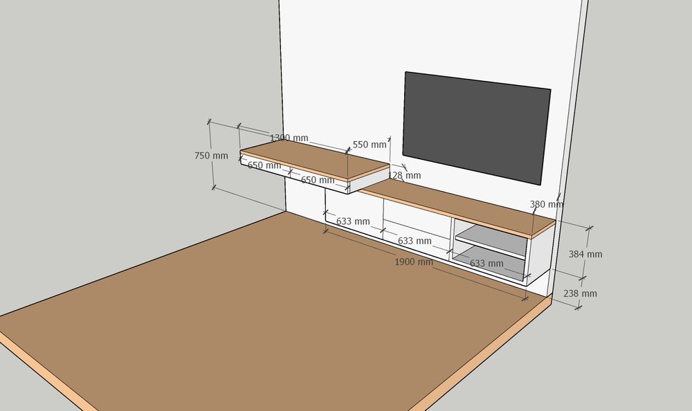

aligallegro Опубліковано: 22 серпня 2019 Автор Поділитись Опубліковано: 22 серпня 2019 M.M.V, бетон. Нашел еще несколько идей, такой вариант как на фото может очень даже подойти. Есть еще точка опоры на подвесной комод, который проще закрепить на стене. На скорую руку сделал наброски в SketchUp и вот что получилось, во вложении. Посилання на коментар Поділитися на інших сайтах More sharing options...
bs0d Опубліковано: 23 серпня 2019 Поділитись Опубліковано: 23 серпня 2019 (змінено) Последний вариант (да и первый, в общем-то) легко лепится на Camar 807 XL, нагрузка статическая до 70кг на один навес; 3 штуки на стол так шоб наверняка Но таки садиться на этот стол, я бы лично не рискнул Змінено 23 серпня 2019 користувачем bs0d Посилання на коментар Поділитися на інших сайтах More sharing options...
