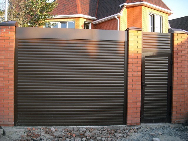

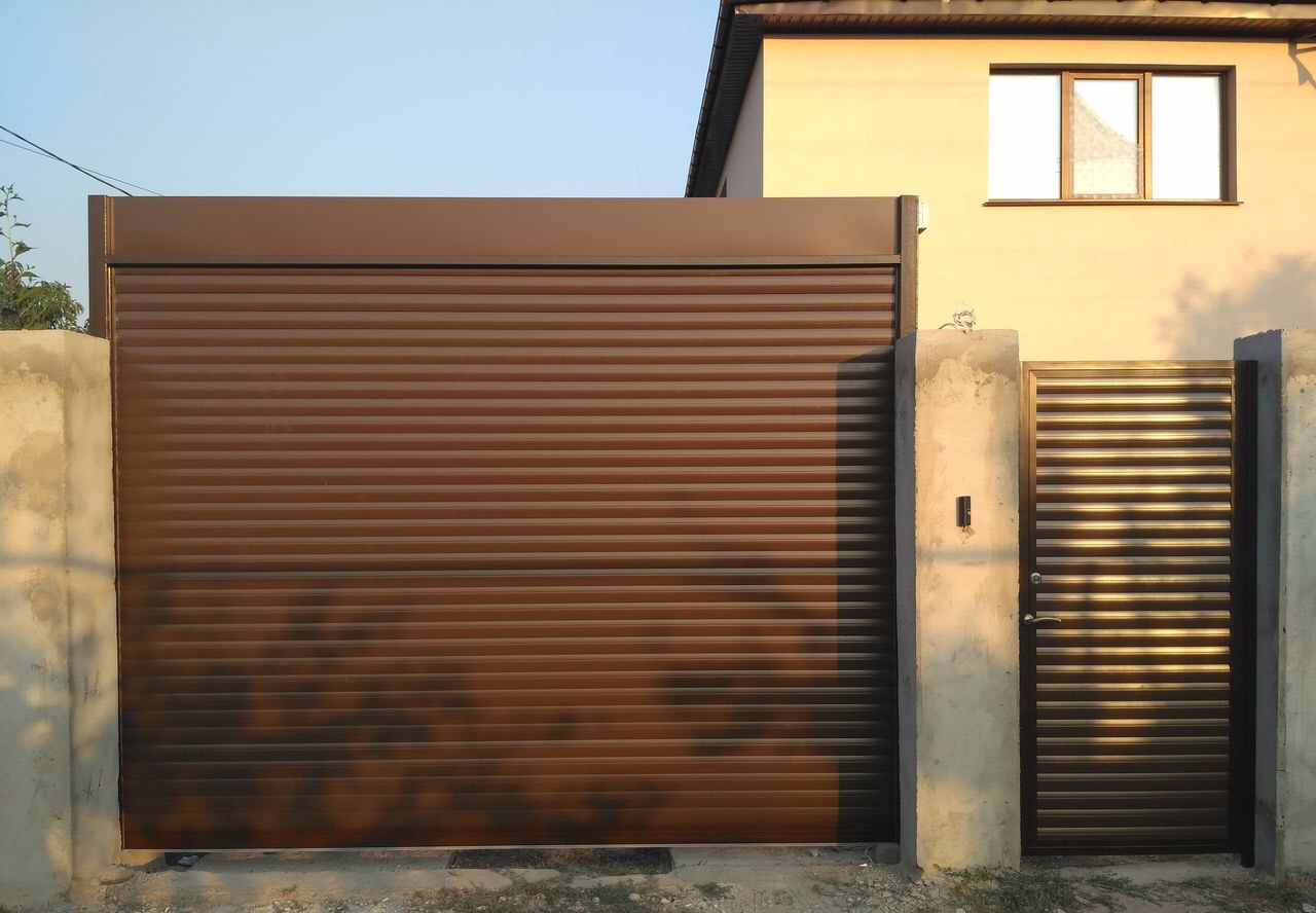

nvasodessa Опубліковано: 21 серпня 2019 Поділитись Опубліковано: 21 серпня 2019 Всем добрый день. Готов заказывать роллет на въезд во двор и калитку, только не могу решиться как именно устанавливать роллет. Варианта два: 1. Непосредствено в проем должно выглядеть как-то так: 2. На проем с внутренней стороны должно выглядеть как-то так: По первому варианту направляющие будут 90 и монтажная компания говорит что возможны их повреждения (по итогу ширина проема будет 3,40) - соответственно невозможность закрытия. По второму варианту мне не очень нравится визуально. Есть ли плюсы и минусы обоих вариантов из личного опыта? Посилання на коментар Поділитися на інших сайтах More sharing options...

Вратарь Опубліковано: 22 серпня 2019 Поділитись Опубліковано: 22 серпня 2019 Для оконной ролеты важно как монтировать в проем или на проем. Ролету, которая выполняет роль въездных ворот можно монтировать как больше нравится. Самые основные минусы монтажа в проем Вы понимаете - заужаете проем на 180 мм и возможность зацепить направляющую, что маловероятно. Посилання на коментар Поділитися на інших сайтах More sharing options...
