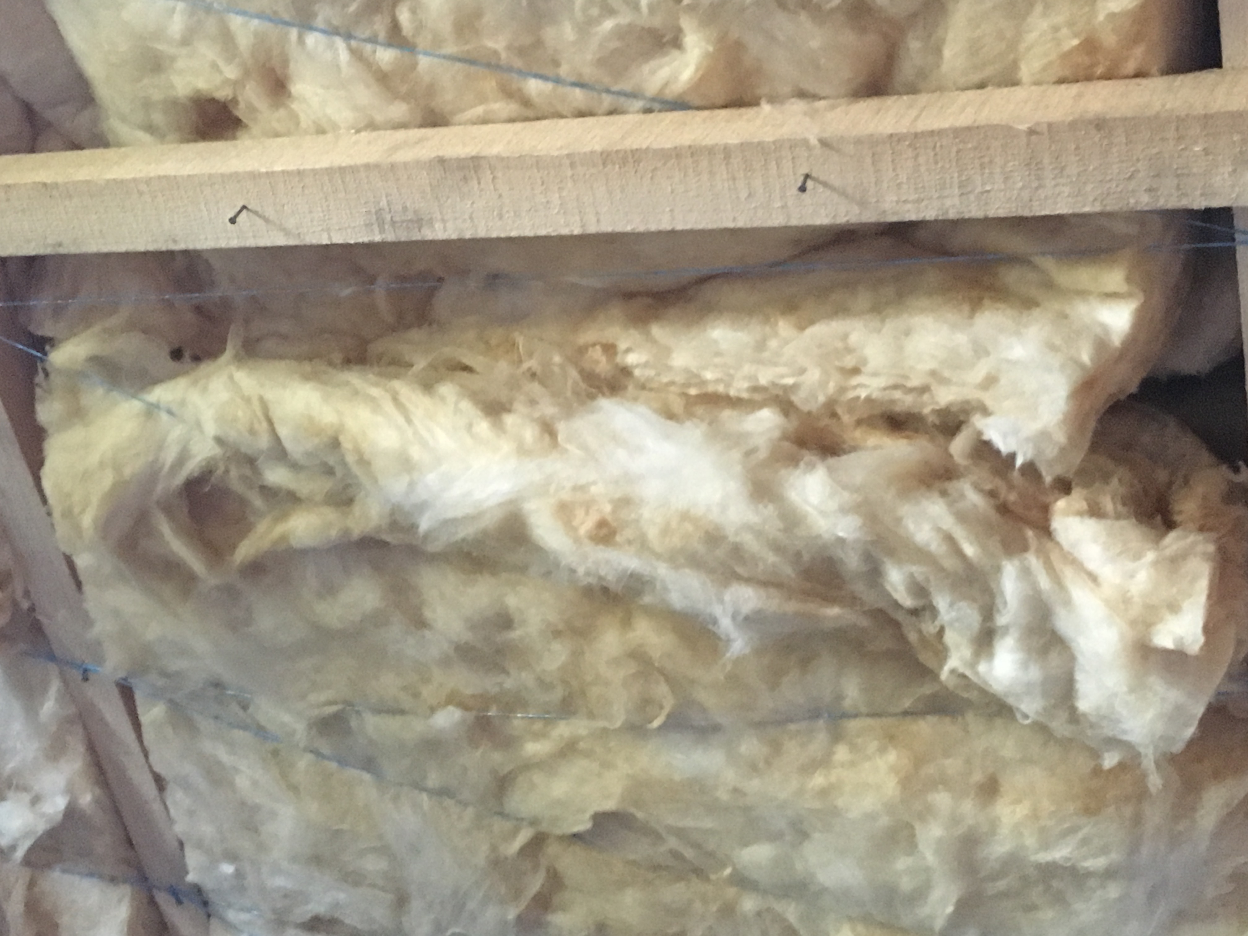

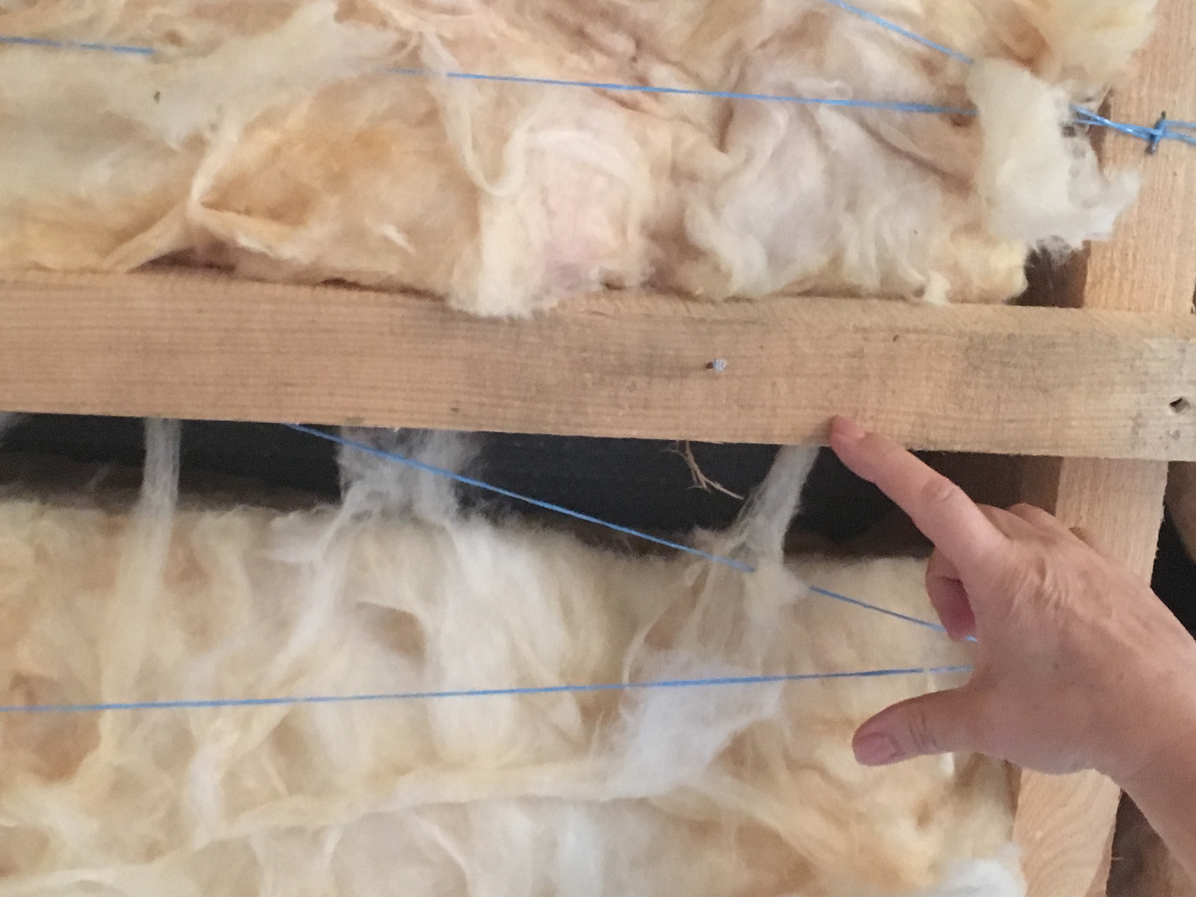

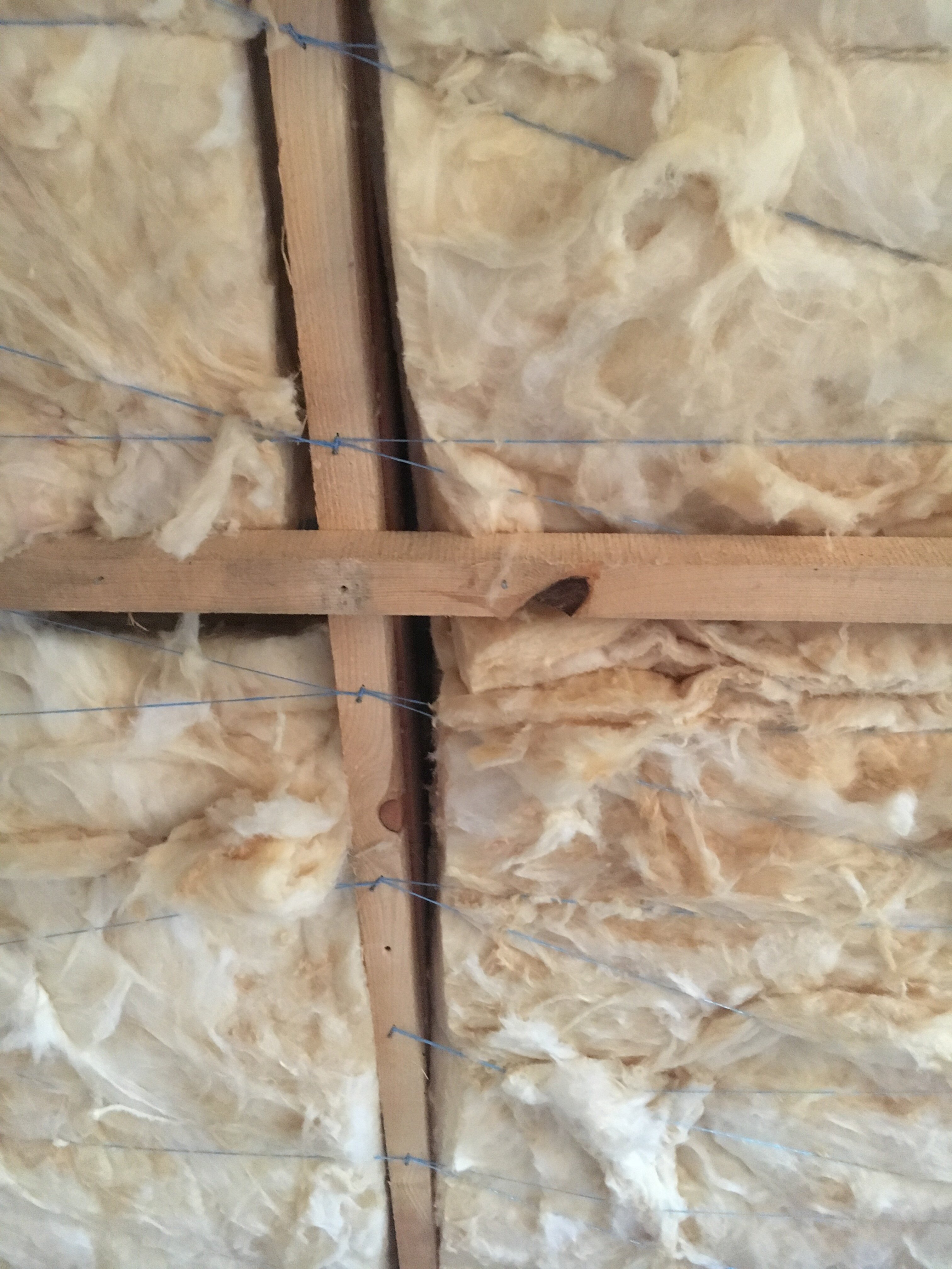

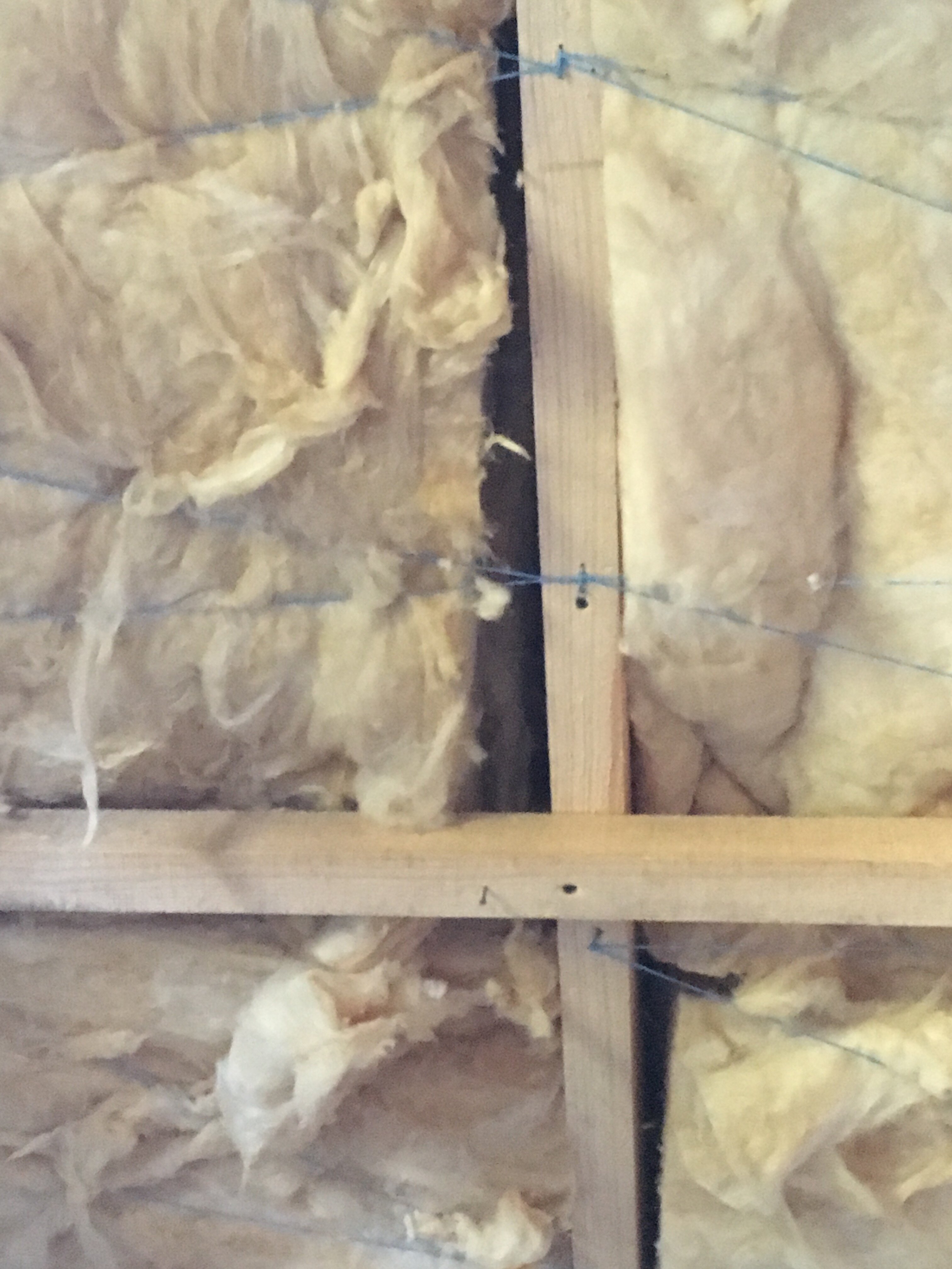

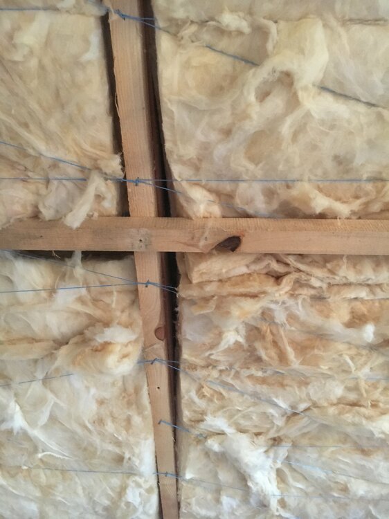

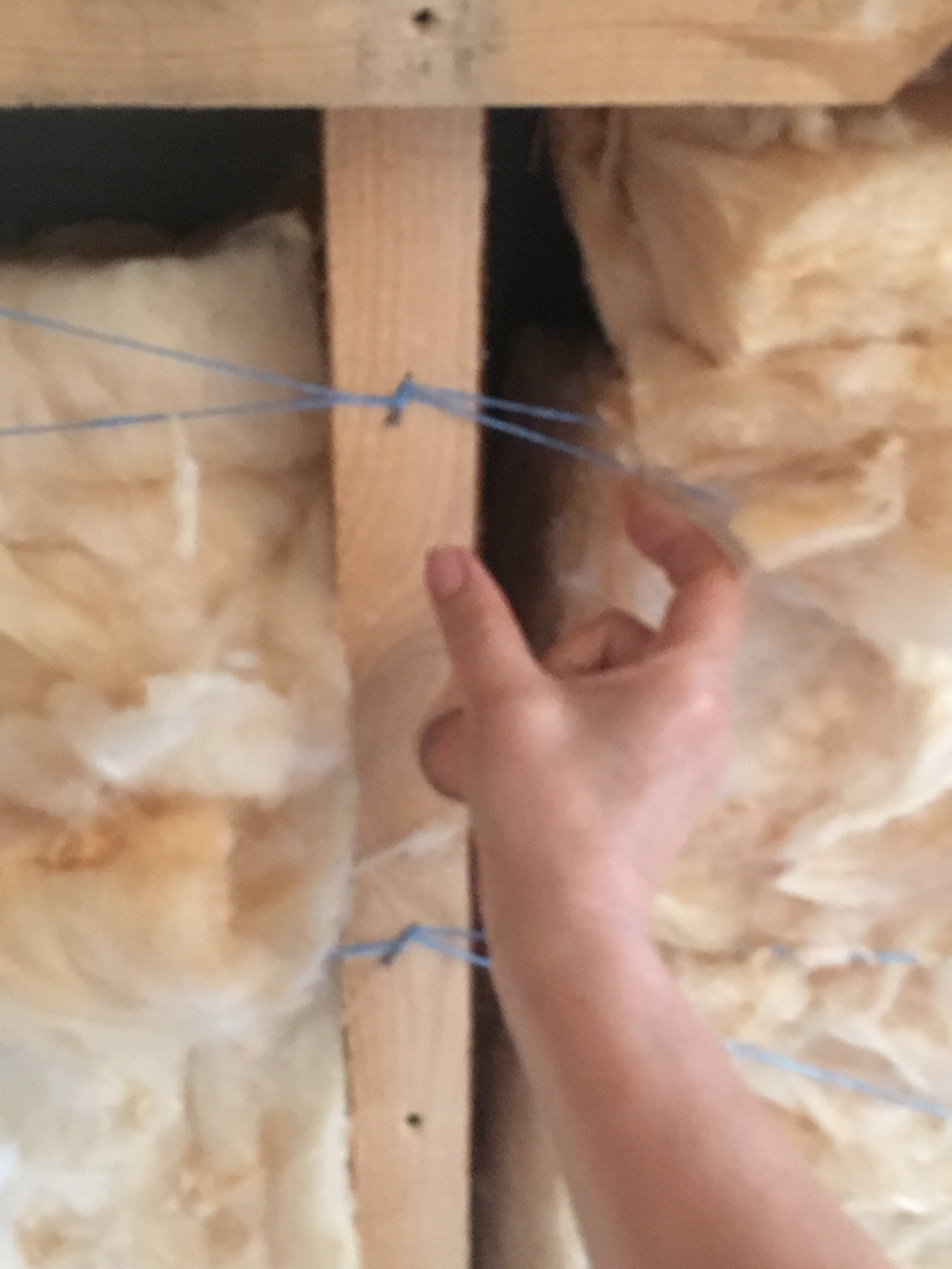

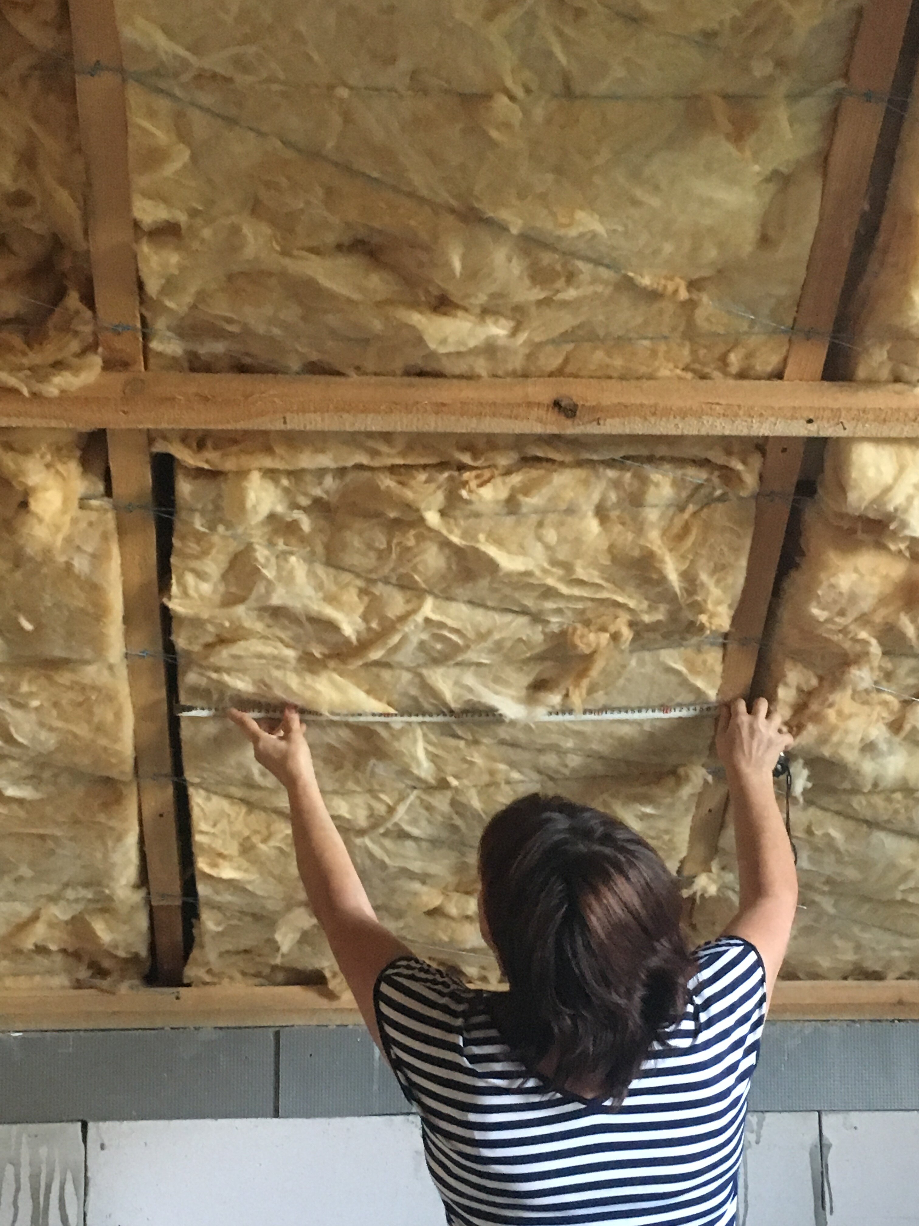

cleoza Опубліковано: 7 серпня 2019 Поділитись Опубліковано: 7 серпня 2019 Добрый день, всем. Вчера приехала проверить укладку утеплителя в мансарде и онемела от качества работы. Как теперь можно использовать этот утеплитель, чтобы не выбрасывать? Большую половину материала испортили. На вопрос по телефону прорабу "Что это такое?" и демонстрации фото и видео Он ответил "Так это ещё расправят руками..." Я одна вижу некачетвенную работу или все видят? Посилання на коментар Поділитися на інших сайтах More sharing options...
#roofinspector Опубліковано: 7 серпня 2019 Поділитись Опубліковано: 7 серпня 2019 Это печаль. Ничего там руками не растянуть уже. Вам нужно встать "над душой" и чтобы при вас вставили аккуратно клинья в эти щели. Утеплитель должен нарезаться таким образом, чтобы он на 1-2% был шире межбалочного просвета. Добавлено через 2 минуты Вы ещё покажите как у вас пароизоляция проклеена и какую собрались стелить пленку сверху. Возможно всё ещё печальней 2 Посилання на коментар Поділитися на інших сайтах More sharing options...

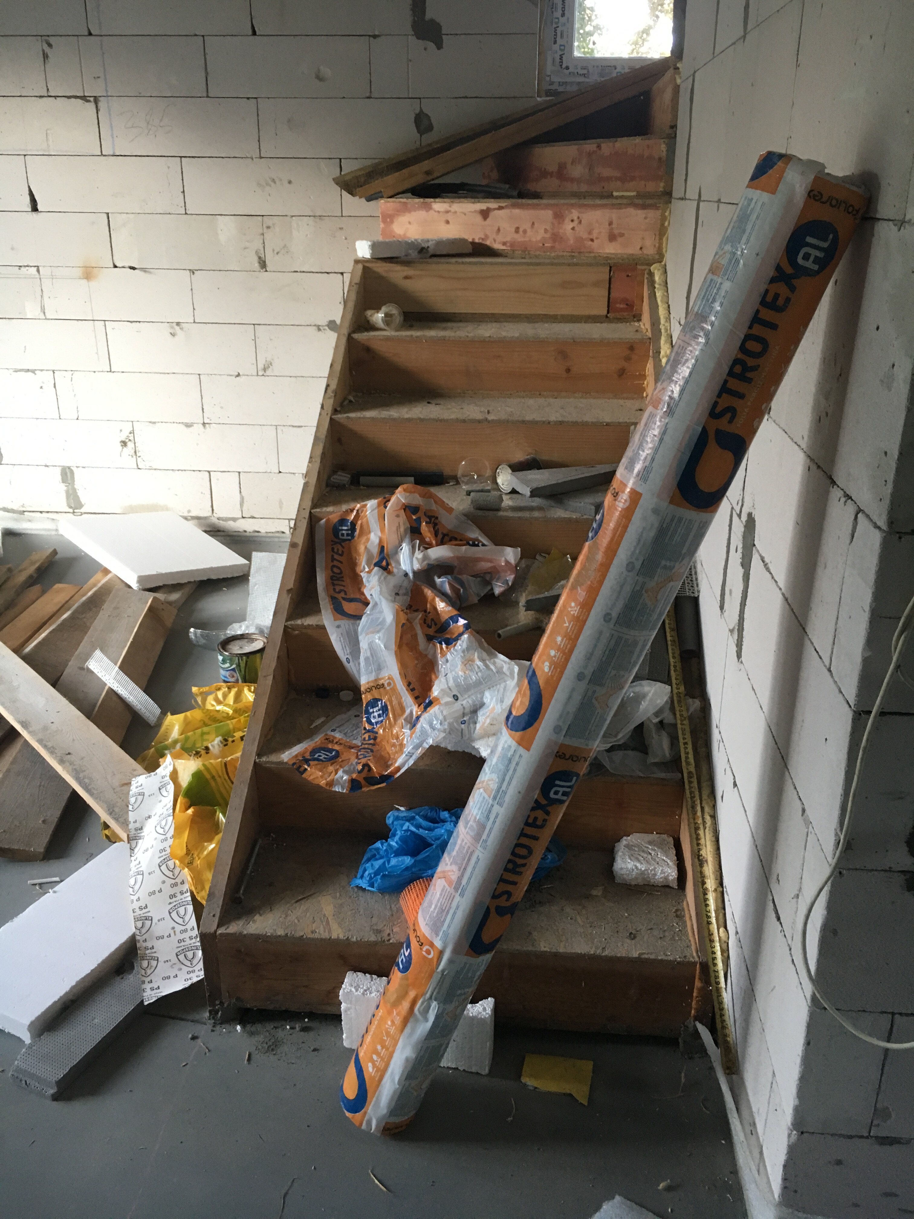

cleoza Опубліковано: 7 серпня 2019 Автор Поділитись Опубліковано: 7 серпня 2019 (змінено) Пароизоляция такая как на фото. Она с алюминием. Как уложена пароизоляция? Также как и утеплитель - ужасно. Я залезла рукой под пароизолятор и обнаружила дырку в углу дома на стыке стропил и газоблока. Змінено 7 серпня 2019 користувачем cleoza Посилання на коментар Поділитися на інших сайтах More sharing options...

#roofinspector Опубліковано: 7 серпня 2019 Поділитись Опубліковано: 7 серпня 2019 Пароизоляция такая как на фото. Она с аллюминием. Это не имеет большого значения. Нужно фото того, как она уложена, как склеены нахлёсты, стык со стеной, проходы сквозь пароизояцию. Добавлено через 1 минуту Вы очень вовремя попали на форум. По идее, через несколько лет вас ждал бы высокобюджетный неприятный сюрприз Добавлено через 28 секунд Его надо выкладывать с подписью "Перед просмотром выпить литр успокоительного" Выкладывайте. Мы стойкие! Посилання на коментар Поділитися на інших сайтах More sharing options...

cleoza Опубліковано: 7 серпня 2019 Автор Поділитись Опубліковано: 7 серпня 2019 Как Вы думаете: между стропил и газоблоков у четырёхстен пена или утеплитель затолкать? мнения в инете расходятся. И глобальный мучающий меня вопрос - если над мансардой чердак, который от бантов до стропил закладывается по стропилам 15см утеплителем для доп звукоизоляции, т.к. крыша барабанит из мтелочерепицы, то на чердаке не надо утеплитель пароизоляцией сверху закрывать? Посилання на коментар Поділитися на інших сайтах More sharing options...
Сергей НСТ Опубліковано: 7 серпня 2019 Поділитись Опубліковано: 7 серпня 2019 Очень сомневаюсь, что эти рукожопы что-то существенно исправят, лучше пригласите специалистов. Добавлено через 33 секунды ...то на чердаке не надо утеплитель пароизоляцией сверху закрывать? Снизу, наверное? Не нужно. 1 Посилання на коментар Поділитися на інших сайтах More sharing options...
#roofinspector Опубліковано: 8 серпня 2019 Поділитись Опубліковано: 8 серпня 2019 между стропил и газоблоков у четырёхстен пена или утеплитель затолкать? Лучше вата, если есть возможность. Но нужно смотреть, какая щель. Если очень тонкая - то тогда пена. Куда без неё? Добавлено через 1 минуту И глобальный мучающий меня вопрос - если над мансардой чердак, который от бантов до стропил закладывается по стропилам 15см утеплителем для доп звукоизоляции, т.к. крыша барабанит из мтелочерепицы, то на чердаке не надо утеплитель пароизоляцией сверху закрывать? Не надо делать этой глупости. Вам нужен ОДИН теплоизоляционный контур. Создавая контур над контуром вы создаёте нерасчётную схему и неизвестно, как пойдёт там процесс. Уложите лучше эту всю вату на бантины - будет ровно такой же звукоизолирующий эффект Добавлено через 1 минуту надо утеплитель пароизоляцией сверху закрывать? должен быть соблюден принцип "изнутри-наружу" - внутри глухие и герметичные слои а снаружи диффуузные 1 Посилання на коментар Поділитися на інших сайтах More sharing options...

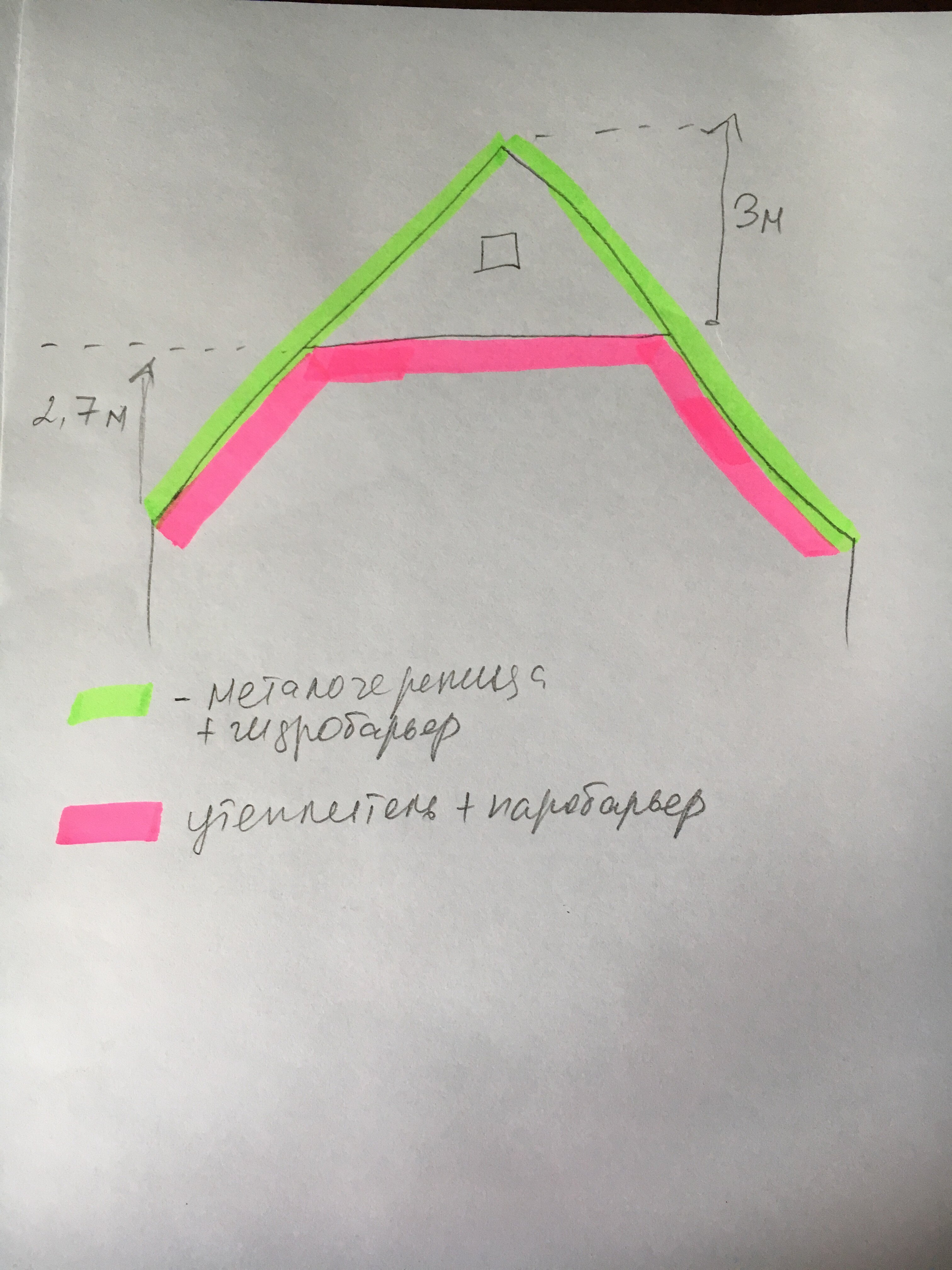

cleoza Опубліковано: 8 серпня 2019 Автор Поділитись Опубліковано: 8 серпня 2019 Выходит, что большой чердак будет у меня холодным? Там только металочерепица, гидробарьер и два окошка-вентиляция. Я тут нарисовала для понимания совета. Посилання на коментар Поділитися на інших сайтах More sharing options...

Сергей НСТ Опубліковано: 8 серпня 2019 Поділитись Опубліковано: 8 серпня 2019 Создавая контур над контуром вы создаёте нерасчётную схему и неизвестно, как пойдёт там процесс. Чердак вентилируемый, ничего там не создастся. А два слоя ваты на высоту стропил некуда уложить горизонтально. Как потом туда вылезти или положить что-то? Посилання на коментар Поділитися на інших сайтах More sharing options...
#roofinspector Опубліковано: 8 серпня 2019 Поділитись Опубліковано: 8 серпня 2019 Выходит, что большой чердак будет у меня холодным? Там только металочерепица, гидробарьер и два окошка-вентиляция. Я тут нарисовала для понимания совета. Для начала нужно понять, зачем ему быть тёплым? Вы планируете там жить? Добавлено через 1 минуту Чердак вентилируемый, ничего там не создастся.- Если он вентилируемый, то зачем его утеплять? Это ж понятия-антогонисты 1 Посилання на коментар Поділитися на інших сайтах More sharing options...
Сергей НСТ Опубліковано: 8 серпня 2019 Поділитись Опубліковано: 8 серпня 2019 Речь о шумоизоляции :D 1 Посилання на коментар Поділитися на інших сайтах More sharing options...
#roofinspector Опубліковано: 8 серпня 2019 Поділитись Опубліковано: 8 серпня 2019 По поводу люка: установить его ради '"чтобы посмотреть" конечно можно, но это, как по мне, не самый выгодный способ удовлетворить любопытство. В доме много разных скрытых участков. На все их люков не напасёшься. Добавлено через 17 минут Речь о шумоизоляции :D В таком случае нужно пароизоляцию тянуть мимо бантин аж до конька. А между чердаком и мансардой будет межэтажное перекрытие, которое пароизолировать не надо ни снизу ни тем более сверху. 1 Посилання на коментар Поділитися на інших сайтах More sharing options...
Сергей НСТ Опубліковано: 8 серпня 2019 Поділитись Опубліковано: 8 серпня 2019 Не нужно её никуда тянуть, достаточно сделать по розовой линии на рисунке. Чердак В Е Н Т И Л И Р У Е М Ы Й, предлагаете охлаждать дом ветром? 1 Посилання на коментар Поділитися на інших сайтах More sharing options...
