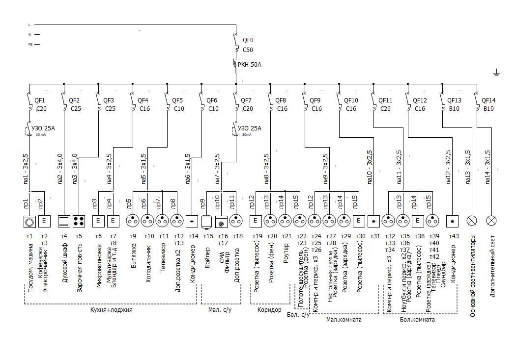

Здравствуйте, уважаемые господа электрики! :flag1:
Прокомментируйте, плиз, схему по разводке электрики в квартире (по сути схема щитка с указанием потребителей и сечений кабелей).
Долго муторно выписывала все потребители (мощность, место подключения и т.д. - эксельку и расчеты по УЗО выложу, если нужно будет). Вкратце по паспортной мощности самых энергоемких:
1. Бойлер 80 л - 2,2 кВт
2. СМА - 1,2 кВт (класс энергоэффективности А+)
3. Посудомоечная машина - мощность подключения 2,4 кВт
4. Варочная поверхность индукционная на 2 конфорки - мощность подключения 3,6 кВт (но рассчитывала до 5,5)
5. Духовой шкаф - мощность подключения 3,5 кВт (но рассчитывала до 5,5)
Не нашла нормальных аргументированных данных по пусковым токам, потому пока терзают сомнения по навешивании СМА и бойлера на 1 линию.
Да и в принципе не нашла еще электрика, с которым можно воплотить эту схему в жизнь - я то в этом пыталась разобраться всего 3 дня, а инфу в интернете ой как фильтровать нужно)))
Буду рада любой конструктивной критике и предложениям с дальнейшим сотрудничеством:beer:

  1. Все что не освещение - класть кабель сечением 2,5, на духовку* и плиту - сечением 4. На свет - кабель на 1,5 мм
  2. Там где кабель 2,5 сечения - автоматы на 16А, где кабель 1,5 - автомат на 10А.
  3. УЗО на все розетки - требование ПУЭ и здравого смысла:) Разбейте розеточные линии на группы, и на каждую по УЗО 30мА. Ну а на ванную комнату многие советуют вообще ставить УЗО на 5 мА.
  4. Реле контроля напряжения я бы взял на номинал выше - в вашем случае на 63А
*Касательно подключения духовки, вопрос довольно скользкий. Я когда выбирал духовку, столкнулся с тем, что при одинаковых мощностях разные производители указывают разные подключения. Похоже, что если есть пиролитическая очистка - нужен толстый кабель.

Доброй ночи.
1,2,3,5 - согласен.
4 - перспектива установки полноразмерной есть?
Стиралку и бойлер на одну линию вполне можно, но лучше кинуть каждому свою ветку.
Комментарии к схеме:
1. посудомойку отдельно, кофеварку с чайником отдельно.
2. духовке - 3*2,5 хватит более чем. Кстати, провод духовки обычно(95% случаев) имеет сечение 3*1,5, что тонко намекает на допустимость даже 3*1,5
3. Варочной - 3*2,5 или 3*4, если есть шанс полноразмерной.
4. Согласен
5. Вытяжку на одну линию с духовкой или варочной - оно логичнее будет. Холодильник на отдельную, "неотключаемую" линию. Почему-то сейчас так модно делать.
6. Согласен. Хотя можно и ТВ сюда же добавить, но то такое...
7. Бойлер отдельно. СМА и розетку можно также поделить отдельно. И, желательно под УЗО 10мА. Безопаснее будет.
8. Роутер тоже можно к неотключаемому холодильнику добавить.
9, 10, 11, 12 - я стараюсь на комнату по 2 линии кидать - половина комнаты(2 стены на одной, другая половина комнаты на другой. А то зимой ставят обогревателей по 2-3-4 штуки и одной линии резко становится мало.
13, 14 - вентиляторы санузлов можно запитать от линий розеток санузлов, расключение делать в подрозетнике. Свет я обычно тяну на каждую комнату отдельной веткой, а в щите уже можно объединить. Были прецеденты, когда включается весь свет отстреливал автомат(пусковой ток светодиодных ламп, inrush current, клал В10 на лопатки. Хотя рабочий ток не превышал 1,8-1,9 ампера).
Также не вижу тёплых полов и автомата на дверной звонок, если он будет, конечно.
По УЗО: у хагера есть сравнительно недорогие CD240 и CD263 на 40 и 63 ампера соответственно.
2-3-4 таких УЗО и к ним уже раскидать нижестоящие линии - и все будут довольны.
Пока вырисовывается щиток на 24 модуля(тесновато будет) или даже на 36(в самый раз).
Теперь пару слов про соединения: в основном, сварка. В случае сомнений или возможных переделок - СИЗы(евроколпачки), которые потом снимаются и, опять же, сварка.
При "безраспаечной" схеме, когда все соединения в подрозетниках - wago или сварка. Сварку потом запихнуть в подрозетник без какой-то матери бывает весьма проблематично, особенно когда 4-5-6 проводов варить)))
Вроде больше и комментировать нечего.
У меня сечение 1,5 на линию холодильник-вытяжка-телевизор и на маломощный кондиционер. Ну как-то рука не поднимается на 2,5)
На кабель 2,5 можно ставить автомат 20А или я не права?
ПУЭ сейчас как раз читаю по диагонали, спасибо за наводку)) В ванной у меня только полотенцесушитель и розетка под фен.

Очень не хотелось бы полноразмерную. Но так как она еще не куплена, лучше все-таки для "перебдеть". В выбранной на 2 конфорки мощность подключения 3,6 кВт, на 4 конфорки - 4,6 кВт. По факту реально будет юзаться максимум 2 конфорки.
Все три прибора одновременно включаться не будут. Даже 2 одновременно - под вопросом.
Духовка духовке рознь. Расчет проводился по конкретным моделям. Согласна на 2,5 и автомат 20 А, если так можно.
Тут какбэ не согласна. Я не по части моды, я за практичность) Вытяжка, телевизор и холодильник на кухне - самые "лайтовые" потребители, потому по моей логике они прям просятся сгруппироваться в одной распред.коробке.
1. По моим расчетам допустимы ток утечки бойлера - 12,2 mA. Потому УЗО 10 mA может ложно срабатывать. Или я не права?
Также по мощности СМА и бойлер жруть вместе 3,4 кВт. Потому вроде как одна линия сечением 2,5 с автоматом 20А справится. У меня только остается незакрытым вопрос по пусковым токам - эту тему никто не озвучивает. Насколько я понимаю пусковые токи учитываются больше только по двигателям, но не по ТЭНам. Отдельно мощность двигателя стиралки не нашла, но подозреваю, что она гораздо ниже мощности нагревателя той же стиралки.
В общем, поправьте, если у Вас расчеты как-то по-другому ведутся
Все розетки, в которые возможно будут подключаться обогреватели, запитываются от разных линий.
Может тогда проще С10 автомат? Или я снова не туда мыслю?) Плюс тут, я считаю, дело индивидуальное - у меня не будет перебора и выпендрежей с освещением. Да и свет привыкли за собой выключать всегда)
В общем, поправьте, если у Вас расчеты как-то по-другому ведуться
В общем, у меня точно остался один важный (может, только для меня) вопрос: в каких бытовых приборах стоит учитывать пусковые токи и сколько они составляют?
Узо на 10мА срабатывает уже при 5-7мА.
На какие рассчёты , показавшие 12мА вы ссылаетесь?
В стиралке нагреватель работает не постоянно, а относительно недолго.
В некоторых проектах(всего 2 раза) я встречал бойлер, стиралку и розетку под фен/плойку на линии 3*1,5 и это подтверждалось рассчётами и успешно проходило технадзор.
В квартире нет таких бытовых приборов, пусковые токи которых стоило бы учитывать.

1. С точки зрения закона - это нарушение. Для таких линий нужно применять не менее 2,5 мм.кв. меди.
2. С точки зрения расчетов - вы такую линию будете защищать АВ10? Тогда посчитайте, какая будет суммарная нагрузка и все станет на свои места.
ПУЕ 2.1. вам в помощь.
И еще, никогда не ведитесь на заблуждения, типа у если токоприемника шнур на 1,5 - значит и линия должна быть 1,5, или если одна розетка на 16А, то значит во весь блок розеток можно смело подключать нагрузки по 16А и т.д.
Для бойлера:
Рабочий ток равен:
Iр=Р/U=2200/220=10 А.
Длина фазного провода составляет 5,35 м.
Допустимый ток утечки:
IΔn= 3*(0,4* IΣ +0,01*L)=3(0,4х10+0,01х5,4)=12,2 mA
Ближайший по типоряду УЗО, который сработает по току утечки 30 mA.
На 10мА будет ложно срабатывать.
Это если формулы верны)))
Стыдно признаться, но у меня сейчас стиралка, бойлер и холодильник на одной линии 1,5)) А по выложенному проекту - на 2,5 + никакого фена там и близко не будет - маленький с/у отведен чисто под разводку сантехники, бойлер, СМА и фильтры.
Добавлено через 5 минут
вставлю и я .... пять копеек )))
2. С точки зрения расчетов - вы такую линию будете защищать АВ10? Тогда посчитайте, какая будет суммарная нагрузка и все станет на свои места..
Нарушением является что именно?
1. Холодильник+вытяжка+телевизор, суммарная мощность 0,8 кВт - на линию 3х1,5, автомат С10.
2. Кондиционер инверторный 0,8 кВт - - на линию 3х1,5, автомат С10.
нет, признаться в этом - это не стыдно. ))) Скажу Вам честно, 90% старых построек сидят на люминие, в лучшем случае 2,5 сечением, на двух пробках и прикиньте - все работает. В гаражах линии брошены ПРППМ (и это круто, а то полевка или лапша) и тоже работает... Вот сосед всю жизнь переходит дорогу на красный....
Итог: Ваш дом - Ваша крепость. Решение принимать Вам. Мы лишь только советуем и денлимся инфой с опытом.
Добавлено через 12 минут
Применение защиты на этих линиях С10 - никаких вопросов нет.
Изначально, ведь было сказано не так:
Очень хорошо, что Вы погнимаете "физику процесса". Браво.
Сарказм или как?)
Добавлено через 2 минуты
Да, написала неоднозначно. Но схема в первом посте не врет)
Сарказм или как?)
Упаси Господи - без сарказмов и кривотолков! А чего такие мысли? Кто-то уже "помог"?
Нет, но нужно быть начеку)
Еще раз спасибо всем, хоть и не со всем согласна) Немного утомили меня всякие ПУЭ и ДБН В.2.5-27-2006 за сегодня.
Дальше по объекту: 2к квартира, локация в г. Ирпень, голые стены (кирпич+керамоблок). Кабель нужно раскинуть в течение недели-двух. Остальное, как я понимаю - после штукатурки. За день-два подготовлю еще схему разводки по квартире. Подскажите толкового человека, кто может сделать работу. И хочет)
Да тут таких много)) странно что кто то до сих пор к Вам не напросился:D
Может, спугнула?) В общем, ждем-с
Вам наоборот предоставили выбор, выбрать из нас того кто вам понравился. Ведь это самый интересный процесс. Выбор, осмотр, смета, цена. :)
Плюс фактор Ирпеня. Он достаточно весом.
