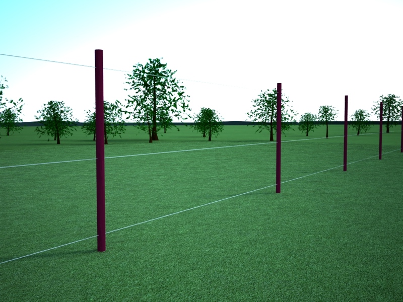

KosEroh Опубліковано: 5 серпня 2019 Поділитись Опубліковано: 5 серпня 2019 Всем привет, есть ли на форуме кто-то, кто делал леерную ограду (натянутые на основу тросы). Хочется прозрачное ограждение, которое со временем будет обсажено грабовой изгородью. Почитал в интернете об ограде из натянутых тросов, что скажете? На фото примерная концепция, количество тросов можно увеличить. Посилання на коментар Поділитися на інших сайтах More sharing options...

jenkins Опубліковано: 5 серпня 2019 Поділитись Опубліковано: 5 серпня 2019 Перила часто делают с тросами, ничего особого в этом нет, единственное что следует учесть это тепловое расширение, на 50метрах это примерно 5 см, либо натягивать с пружинами, либо сделать с провисанием. Такой забор - это прежде всего декоративная штука, ограда - да, в плане забора - врядле. Зайцам, собакам итд - это не помеха. Ну и еще, для такой оградки трос должен быть толстым, чтобы было визуально заметно. А толстый тросс немножко дорогой, особенно учитывая что его нужно не одна нитка а несколько, то сумма получится солидная. 1 Посилання на коментар Поділитися на інших сайтах More sharing options...

Svet_LED Опубліковано: 6 серпня 2019 Поділитись Опубліковано: 6 серпня 2019 А толстый тросс немножко дорогой, особенно учитывая что его нужно не одна нитка а несколько, то сумма получится солидная. В принципе больше подходит как обозначение территории. У нас должен быть трос б/у с лифтов если нужно, спрошу. Посилання на коментар Поділитися на інших сайтах More sharing options...
