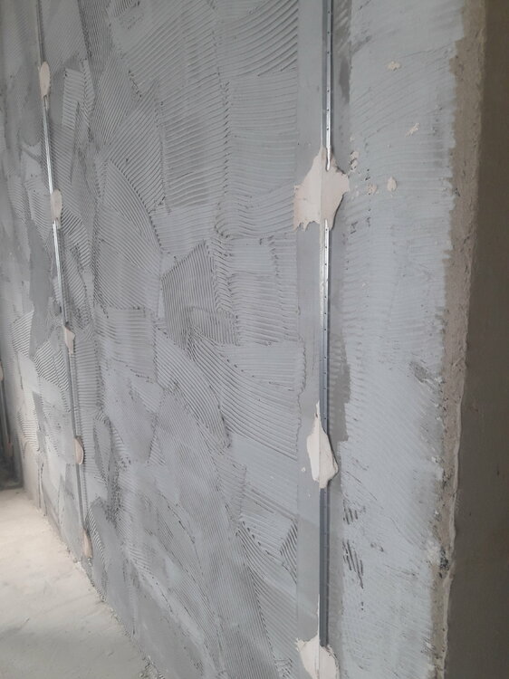

мастерок Опубліковано: 30 липня 2019 Поділитись Опубліковано: 30 липня 2019 Сперва предистория.Как многие знают на форуме лет 10 назад я появился в качестве штукатура,мы плотно занимались известковой штукатуркой,где то с сотню домов точно сделали,я создал и вёл соответствующую тему.Но как то плавно и не заметно моя бригада расширила спектр своей деятельности,лично я углубился больше в стяжки,ну и мои штукатуры уехали в Швецию за большими деньгами,а других набирать я уже не хотел.Так потихоньку это направление моего небольшого бизнеса пришло в упадок.Но бригада периодически всё равно появлялась в Украине и потихоньку штукатурили одиночные дома фанатов именно известкового вида отделок.К тому же в последнии годы наметился серьёзный всплеск интереса к извести,в том числе многие форумчане делали себе известковые штукатурки,шпаклевали Штуком и красили известковыми красками.И если лет 10 назад эти материалы были ужасно дорогими,т.к. это был только импортный премиум сегмент,то на сегодня наши производители выпускают полную линейку материалов. Ну а теперь ближе к теме.В этом году бригада оштукатурила с пяток домов,в одном из них уже и штук сделала.На предпоследнем доме бригада уже настолько набила руку на замывке штукатурки,что сказали заказчику что штук уже и не нужен,можно сразу красить.Прямо сейчас хлопцы заканчивают очередной дом,я приехал позавчера посмотреть и прифигел,думал что они сразу и Штук нанесли,стены реально бомба,можно красить.Ну а теперь нюансы технологии.В работе были газоблочные дома,газоблок лопает,поэтому мы такие стены в обязательном порядке армируем сеткой с клеем и сам клей проходим гребёнкой. 9 Посилання на коментар Поділитися на інших сайтах More sharing options...

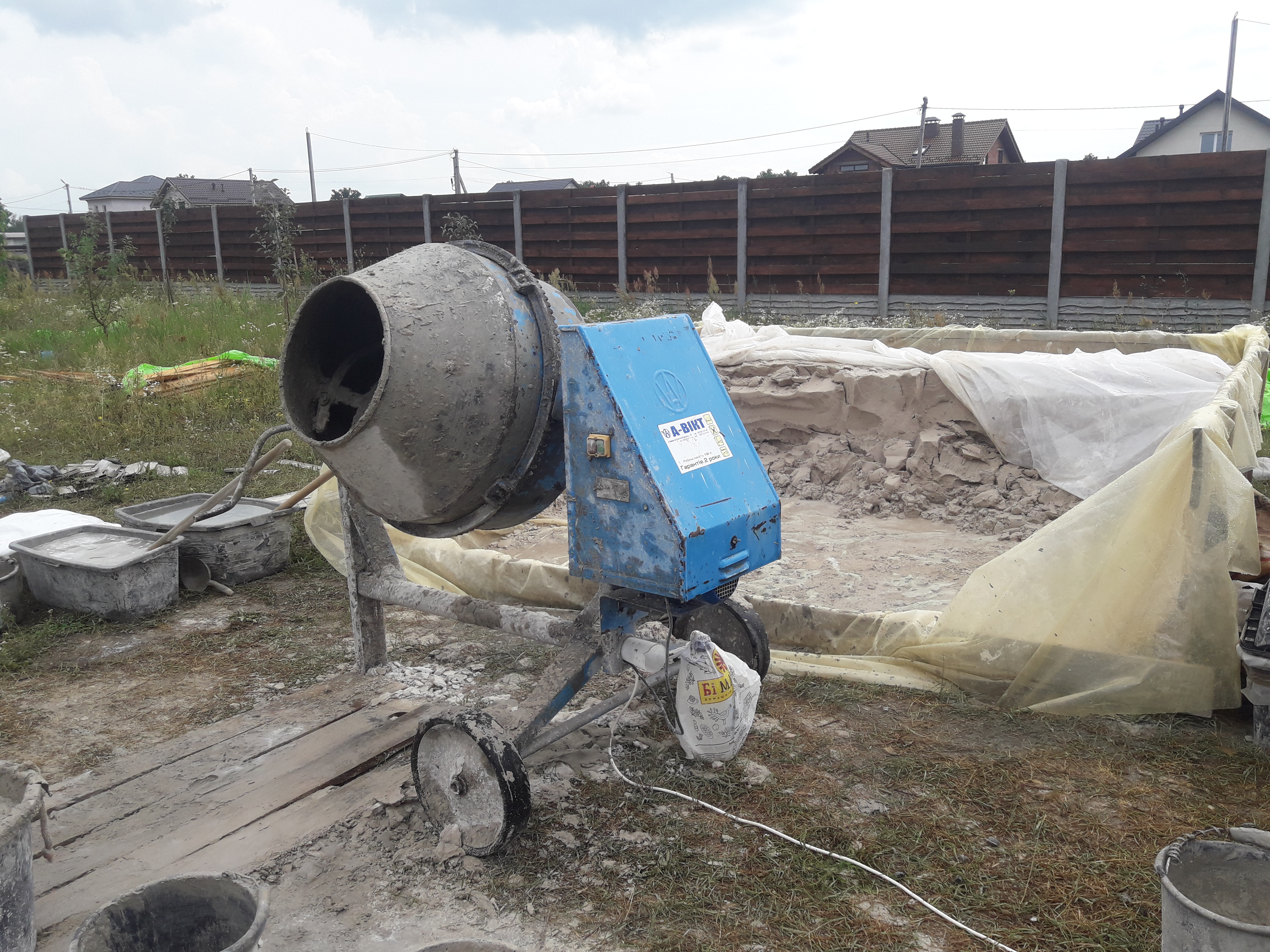

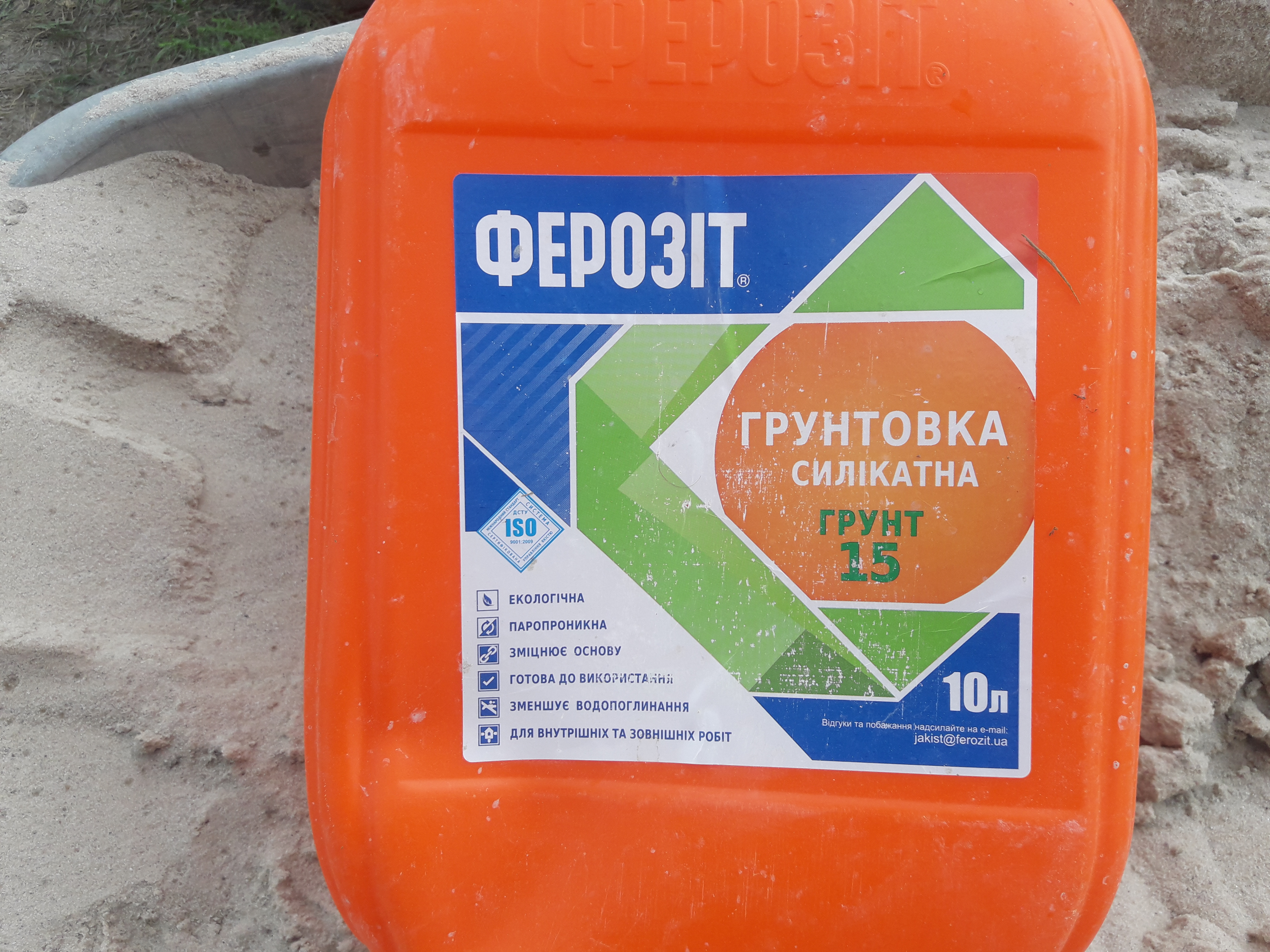

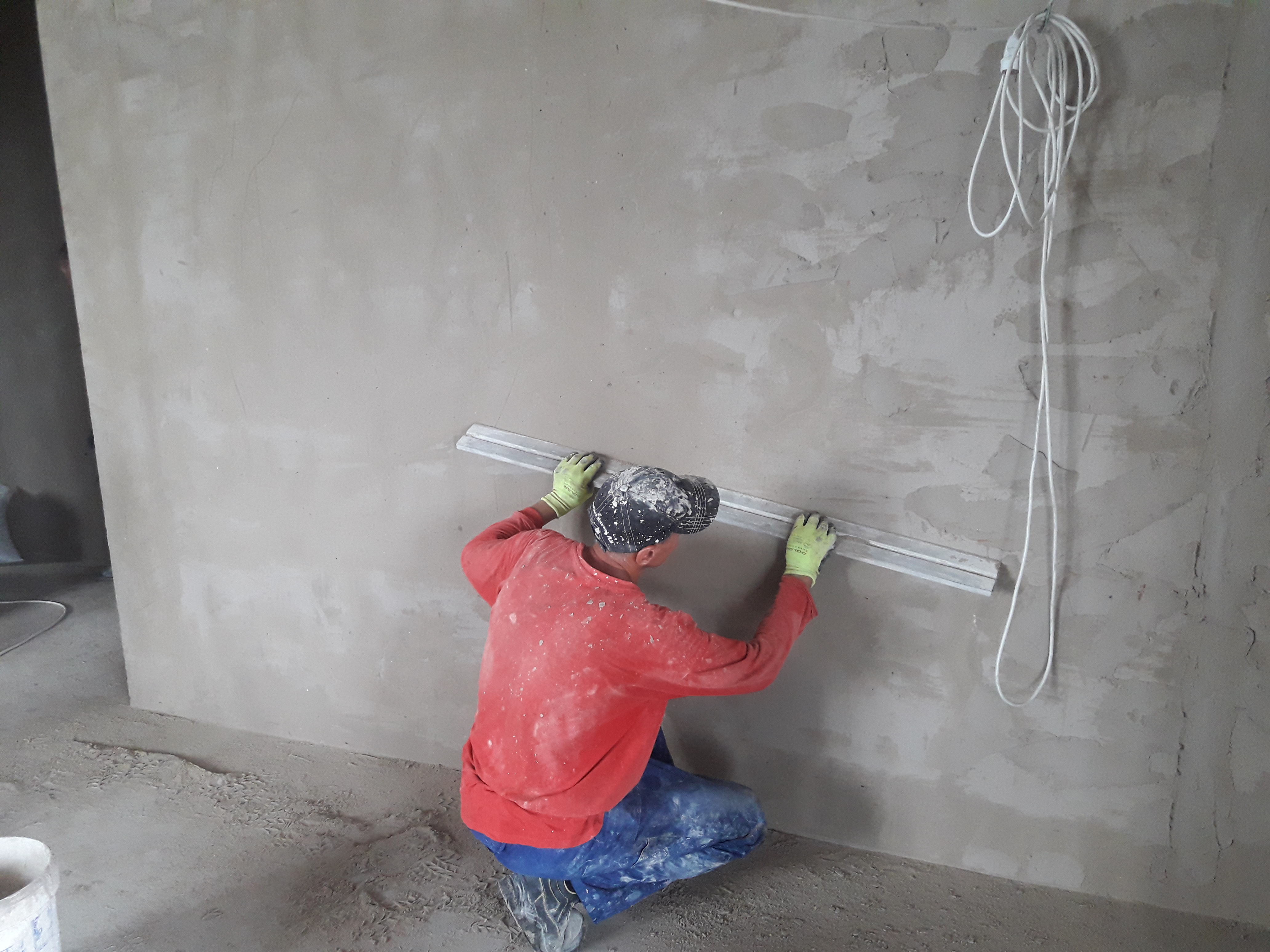

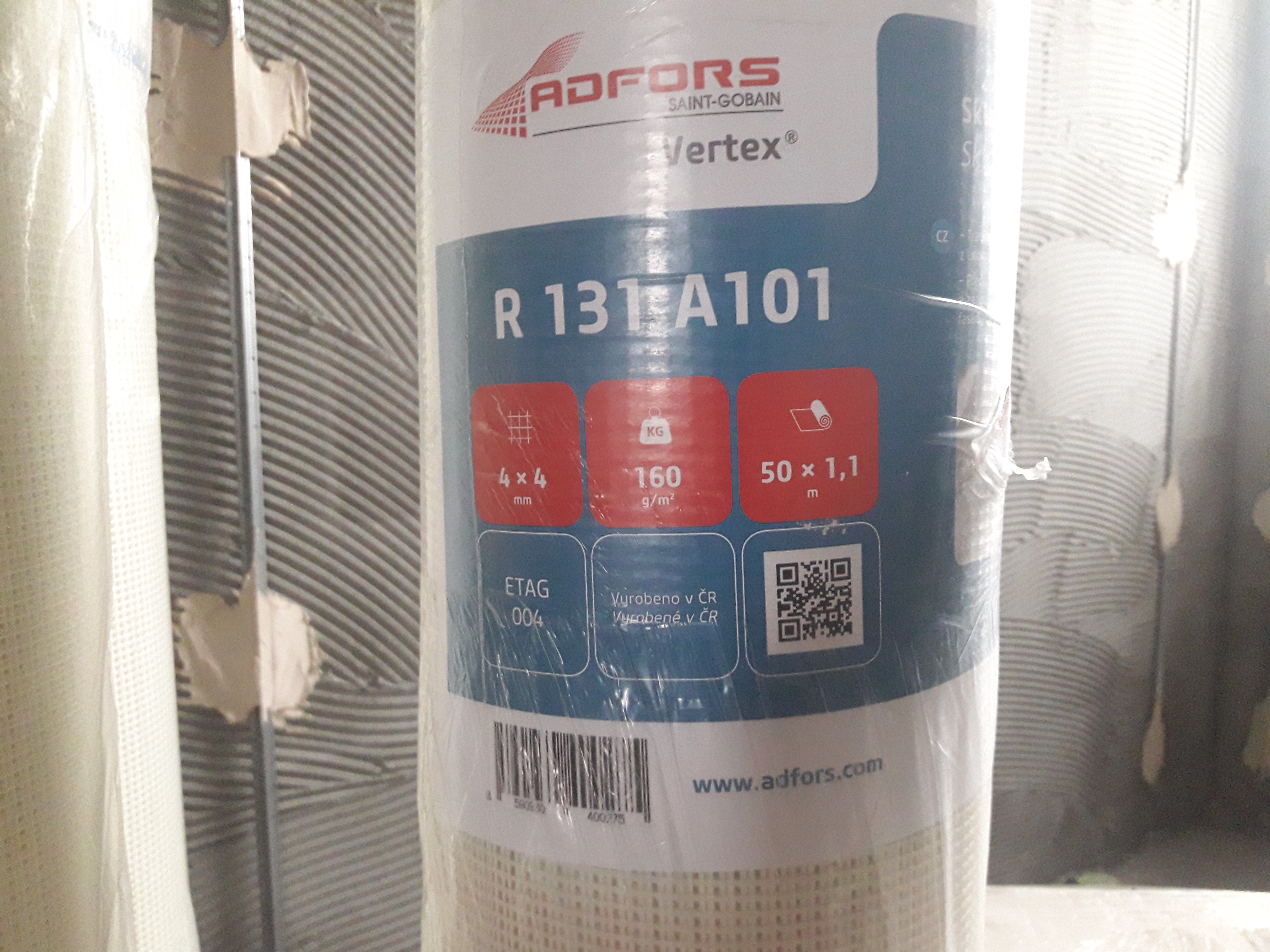

мастерок Опубліковано: 30 липня 2019 Автор Поділитись Опубліковано: 30 липня 2019 Само оштукатуривание проходит по старой классической технологии,в три этапа-набрызг,основной слой,укрывочный слой.Набрызг делается по кирпичу и бетону,по газоблоку функцию набрызга выполняет клей с сеткой.Каждый из последующих этапов делается на следующий день,поэтому по своей сути укрывка и является тем же Штуком,да и замывается она точно также .Поэтому основная фишка это правильно подобрать раствор и вовремя и очень аккуратно сделать укрывку.Вот прямо сейчас хлопцы подчухивают правилами вчерашнюю штукатурку и будут делать укрывку.Пару фоток в процессе. 3 Посилання на коментар Поділитися на інших сайтах More sharing options...

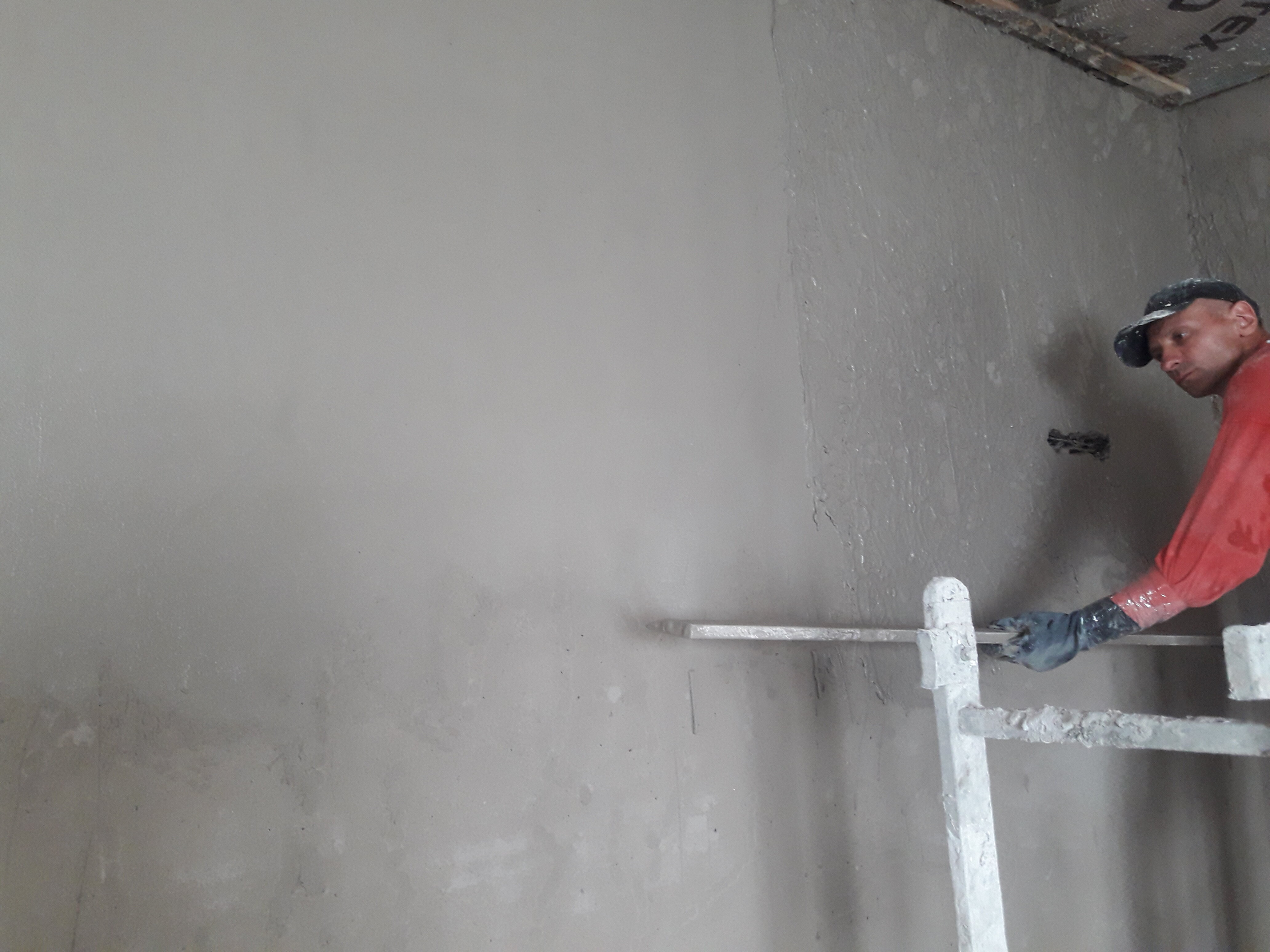

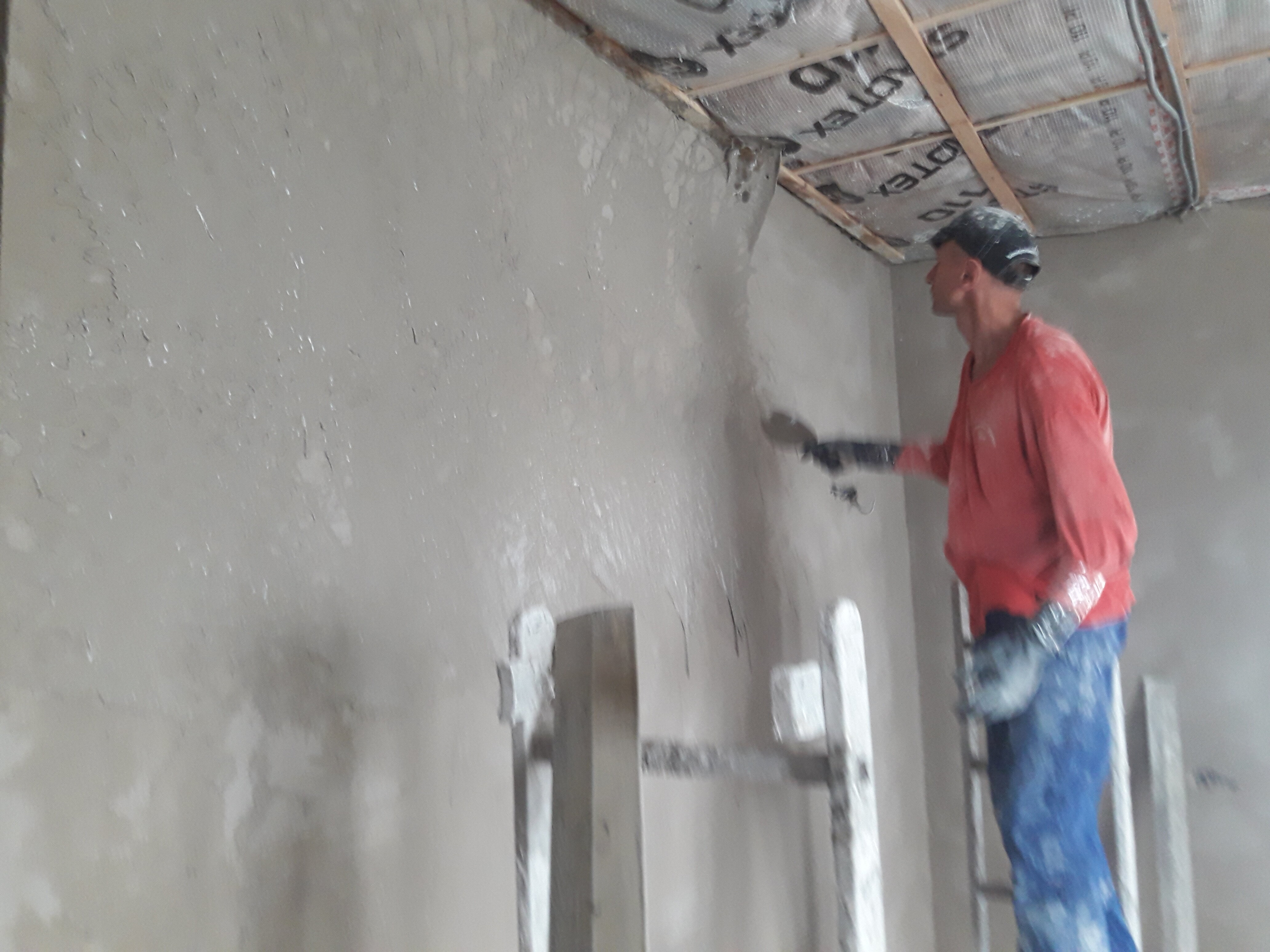

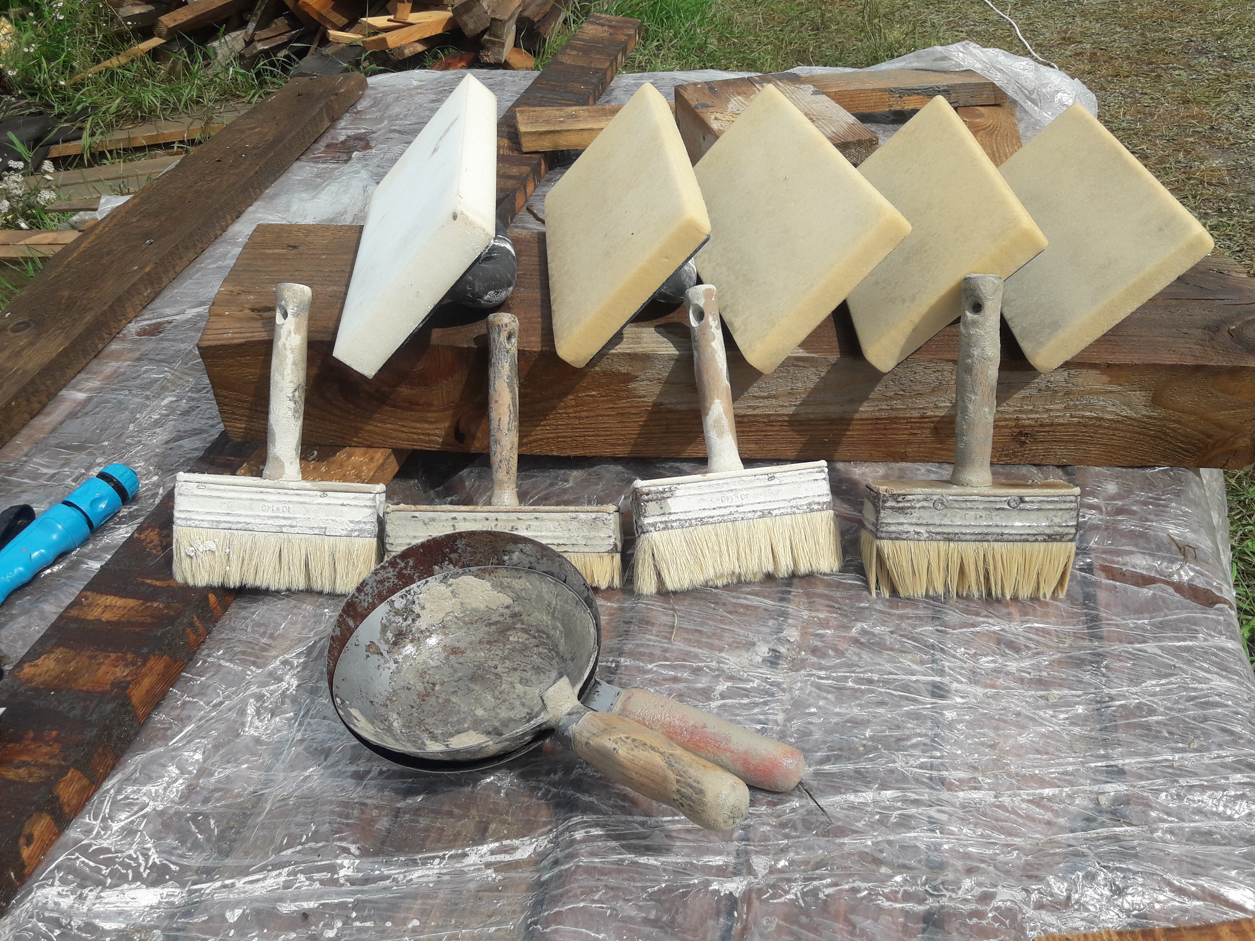

мастерок Опубліковано: 30 липня 2019 Автор Поділитись Опубліковано: 30 липня 2019 Инструмент на старте и просто другие фотки. 5 Посилання на коментар Поділитися на інших сайтах More sharing options...

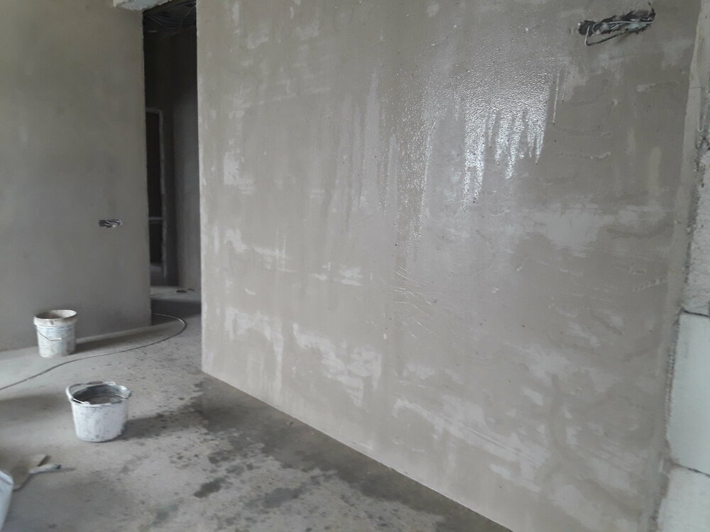

мастерок Опубліковано: 30 липня 2019 Автор Поділитись Опубліковано: 30 липня 2019 Пока хлопцы чухают стены напишу для чего я вообще создал эту тему,хотя думаю многие догадались и так. За счёт отсутствия этапа нанесения Штука заказчики могут серьёзно сэкономить на деньгах и этот вид отделки по итогу будет самым дешёвым из всех представленных на рынке.Если хлопцы будут иметь достойный заработок дома то и Швеция им будет не нужна,ну и моих 10 % тоже мне будут греть карман.Ну а теперь цифры.На этом объекте заказчик заплатит за грунтовку и клей с сеткой 30 грн/м2,штукатурка 150 грн/м2/м пог.За покраску пока договора не было,но если договоримся,то 15 грн грунт и 80 покраска.Расклады по материалам я попрошу выложить сюда заказчика или его цифры выложу я.По кирпичу сумма будет ещё меньшей за счёт отсутствия этапа сетки с клеем.Хотя нет,слукавил,там этот этап отсутствует не полностью,мы проходим сеткой стыки разнородных материалов и бетонные армопояса,перемычки.Но всё равно будет значительно меньше. 6 Посилання на коментар Поділитися на інших сайтах More sharing options...

мастерок Опубліковано: 30 липня 2019 Автор Поділитись Опубліковано: 30 липня 2019 Отличный вариант это готовый раствор миксером.Но и самим замешать абсолютно не проблема.А вот работать в квартирах мы и так уже практически отвыкли,последнюю площадью 200 м2 делала где то 3 года назад.Причина банальна,мы все гастарбайтеры,соответсвенно живём там же,где и работаем.В квартирах это очень проблематично,поэтому когда есть предложения квартира или дом,то наш выбор очевиден. Бригада пообедала и процесс начался,сперва обильно насышаем водой стены,лучше со шланга,но тут шланга нет,хлюпаем ковшами. 4 Посилання на коментар Поділитися на інших сайтах More sharing options...

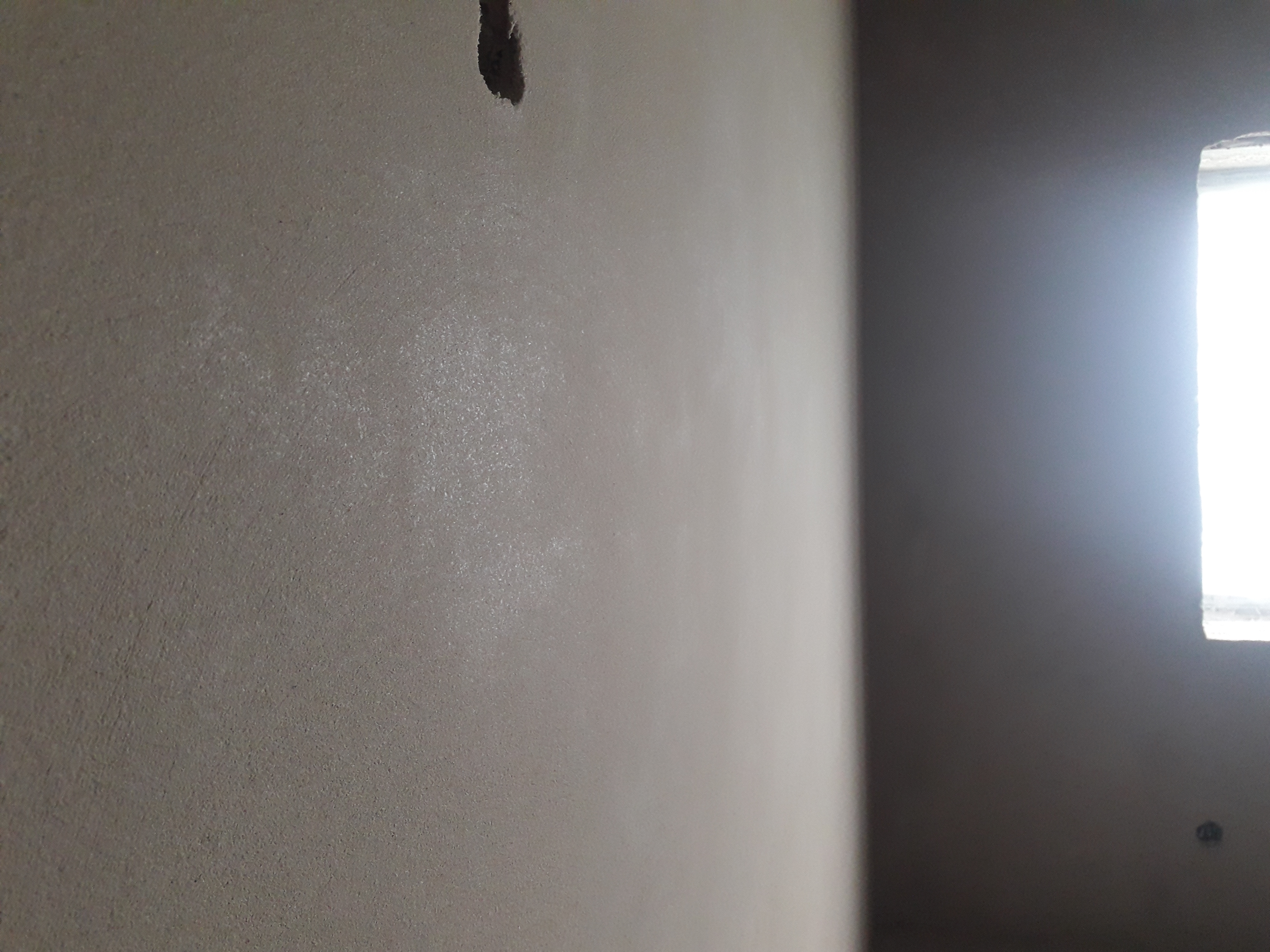

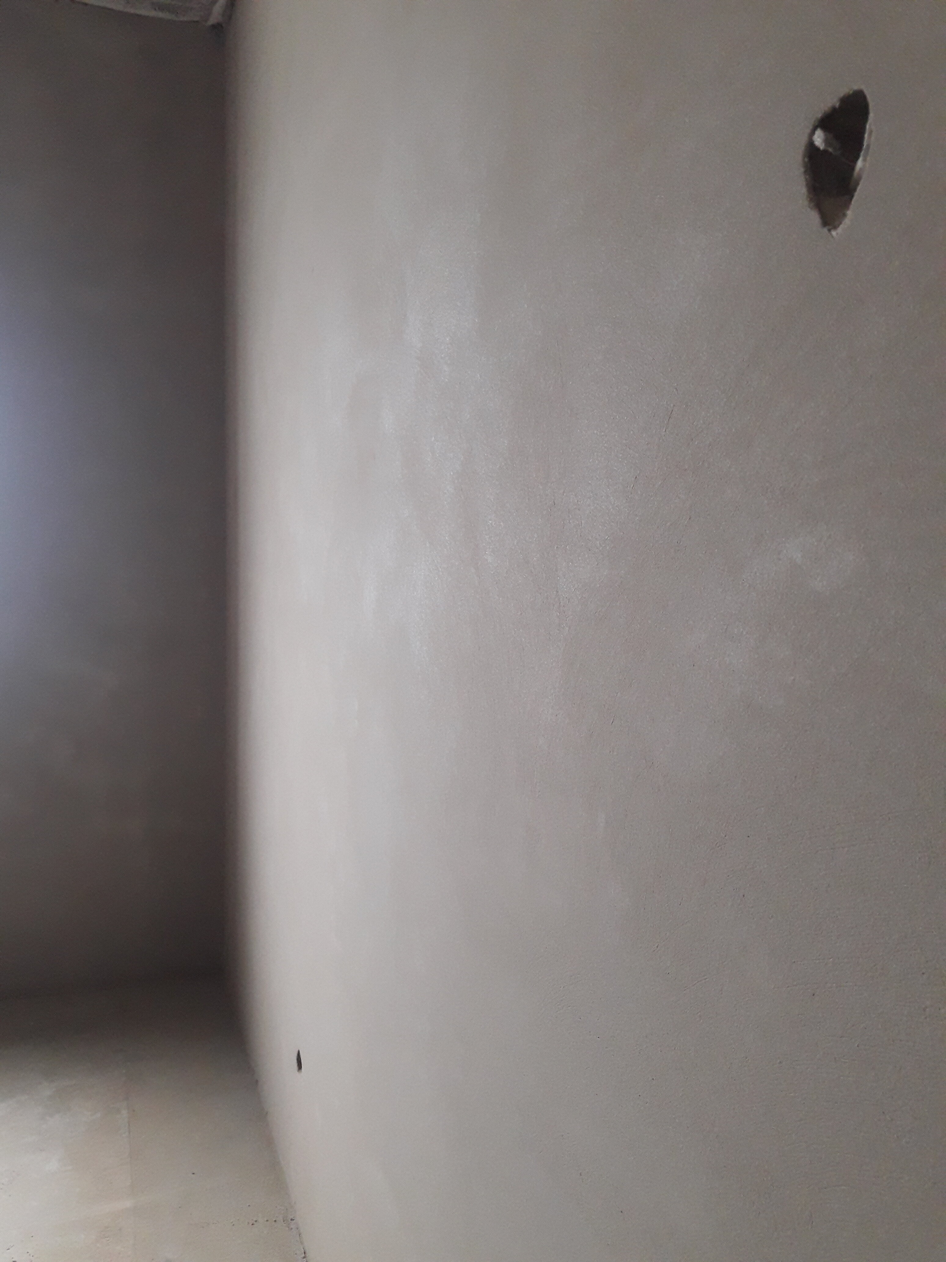

shneider_vova Опубліковано: 30 липня 2019 Поділитись Опубліковано: 30 липня 2019 Интересно фото стены в боковом свете, где то через неделю хотя бы. Есть небольшие сомнения из за крупности зерна - все таки в штуке молотый песок. А так по ценам сравнимо с общим пирогом у меня, хотя реально штукатурка по факту сделана задней ногой Посилання на коментар Поділитися на інших сайтах More sharing options...

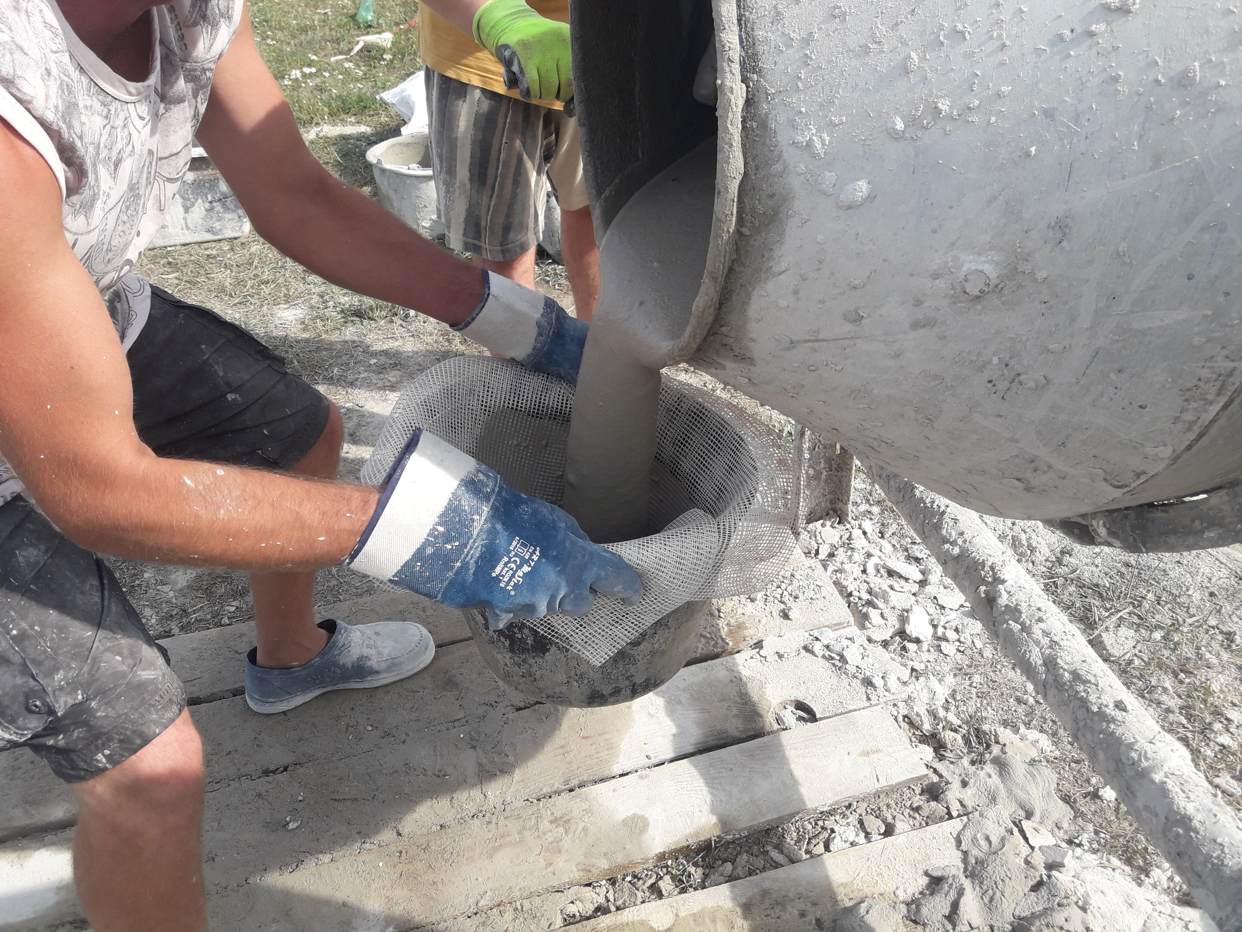

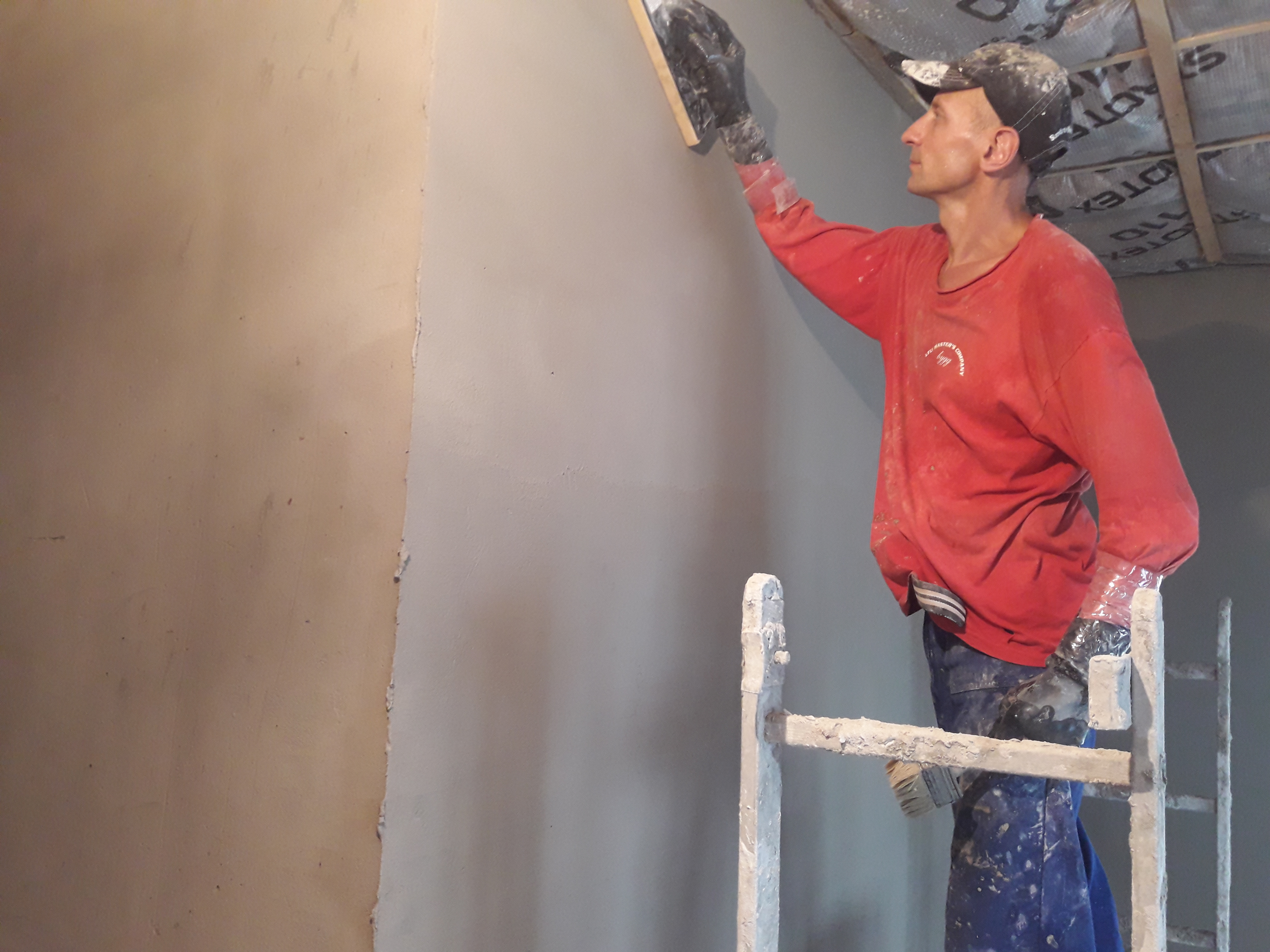

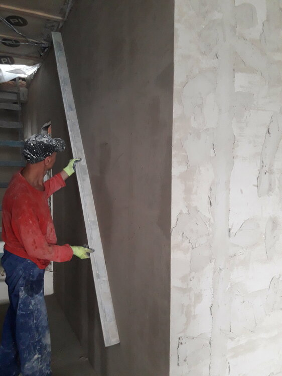

мастерок Опубліковано: 30 липня 2019 Автор Поділитись Опубліковано: 30 липня 2019 Дальше главная фишка,колотится очень жидкий раствор,как жидкая сметана,через сложенную вдвое сетку процеживается в ведро,ковшом сплошную наносится на стену и сразу он снимается правилом. 1 Посилання на коментар Поділитися на інших сайтах More sharing options...

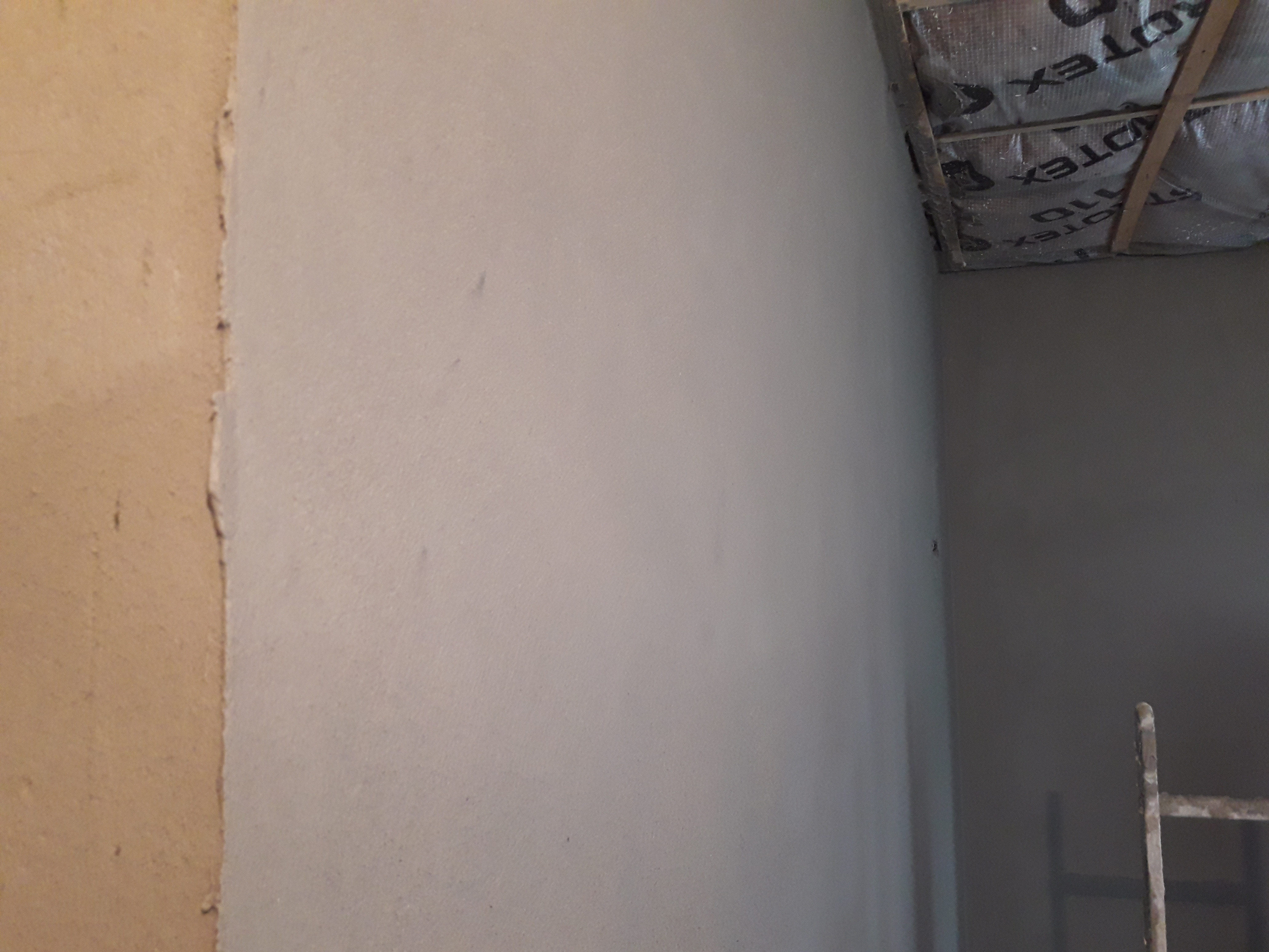

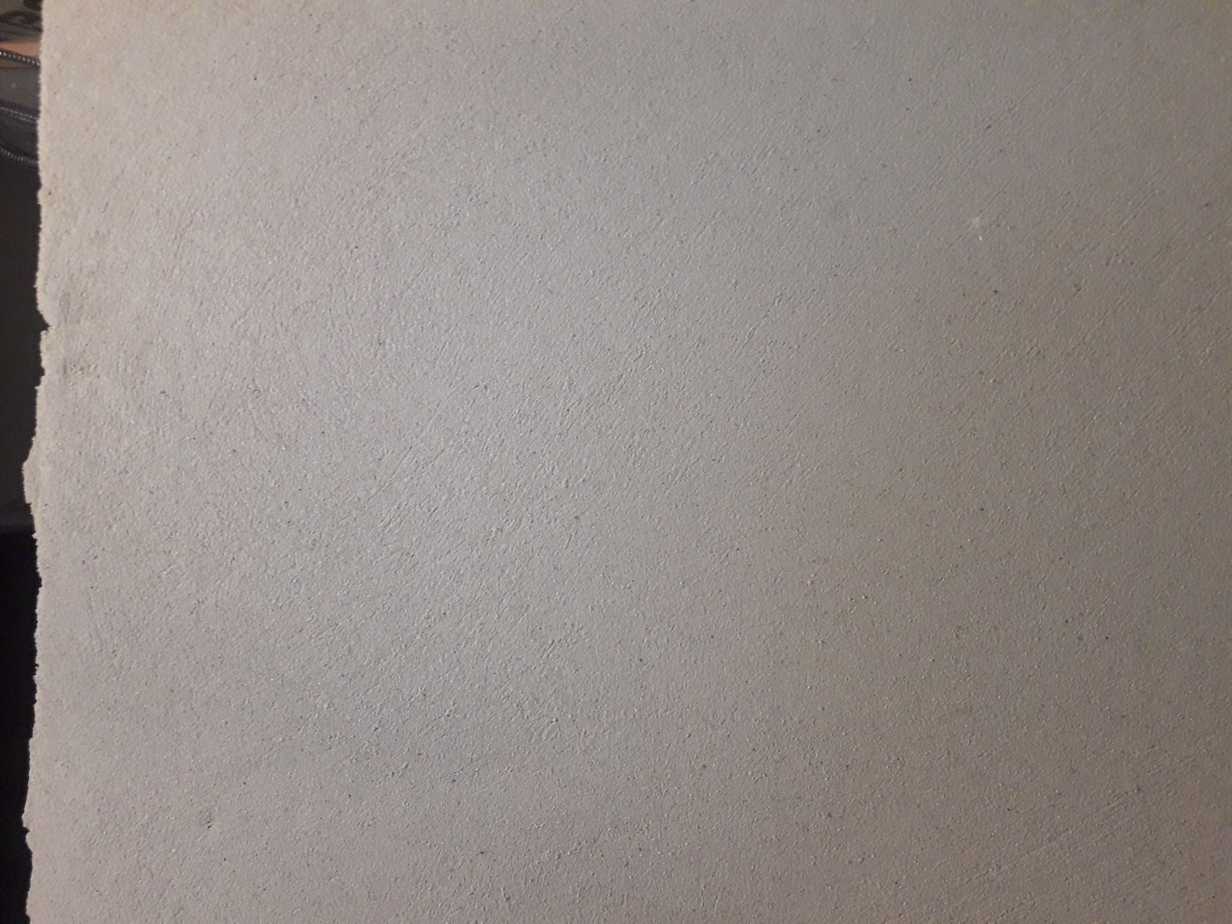

StNick Опубліковано: 30 липня 2019 Поділитись Опубліковано: 30 липня 2019 Интересно фото стены в боковом свете, Если Василий позволит могу привести фото как вышло у на моем доме, структура зерна после ШТУКА где то такая. На фото без покраски! 2 Посилання на коментар Поділитися на інших сайтах More sharing options...
StNick Опубліковано: 30 липня 2019 Поділитись Опубліковано: 30 липня 2019 И если лет 10 назад эти материалы были ужасно дорогими,т.к. это был только импортный премиум сегмент,то на сегодня наши производители выпускают полную линейку материалов. Западные матриалы , например, Прималекс гораздо дороже ФЕРОЗИТА как и раньше. Так же из минусов по Известковой краске ФЕРОЗИТ, очень скудные возможности по колеровке в целом, и в частности в зависимости от пигмента цена ведра может возрастать в 3-4 раза!! В основном доступны светлые тона. 1 Посилання на коментар Поділитися на інших сайтах More sharing options...

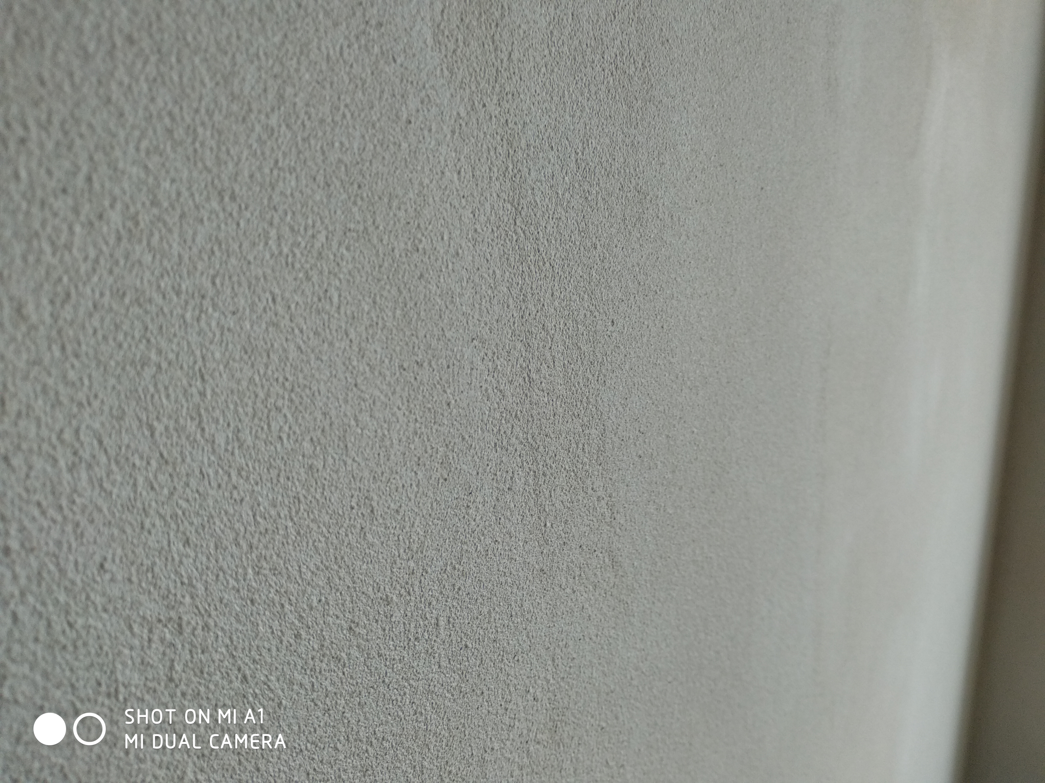

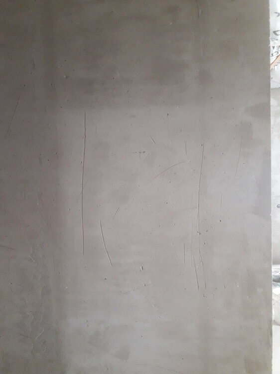

мастерок Опубліковано: 30 липня 2019 Автор Поділитись Опубліковано: 30 липня 2019 Боковой дневной свет сделанных позавчера стен на фото.Неделя или год роли не играют,песочек размеры не изменит.Тут ведь ещё какой нюанс-на укрывка всегда можно замешать отдельный замес со специально купленным пылевидным песком.К примеру в Киеве это с Гнидынского карьера. Пока писал,стена замыта! 1 Посилання на коментар Поділитися на інших сайтах More sharing options...

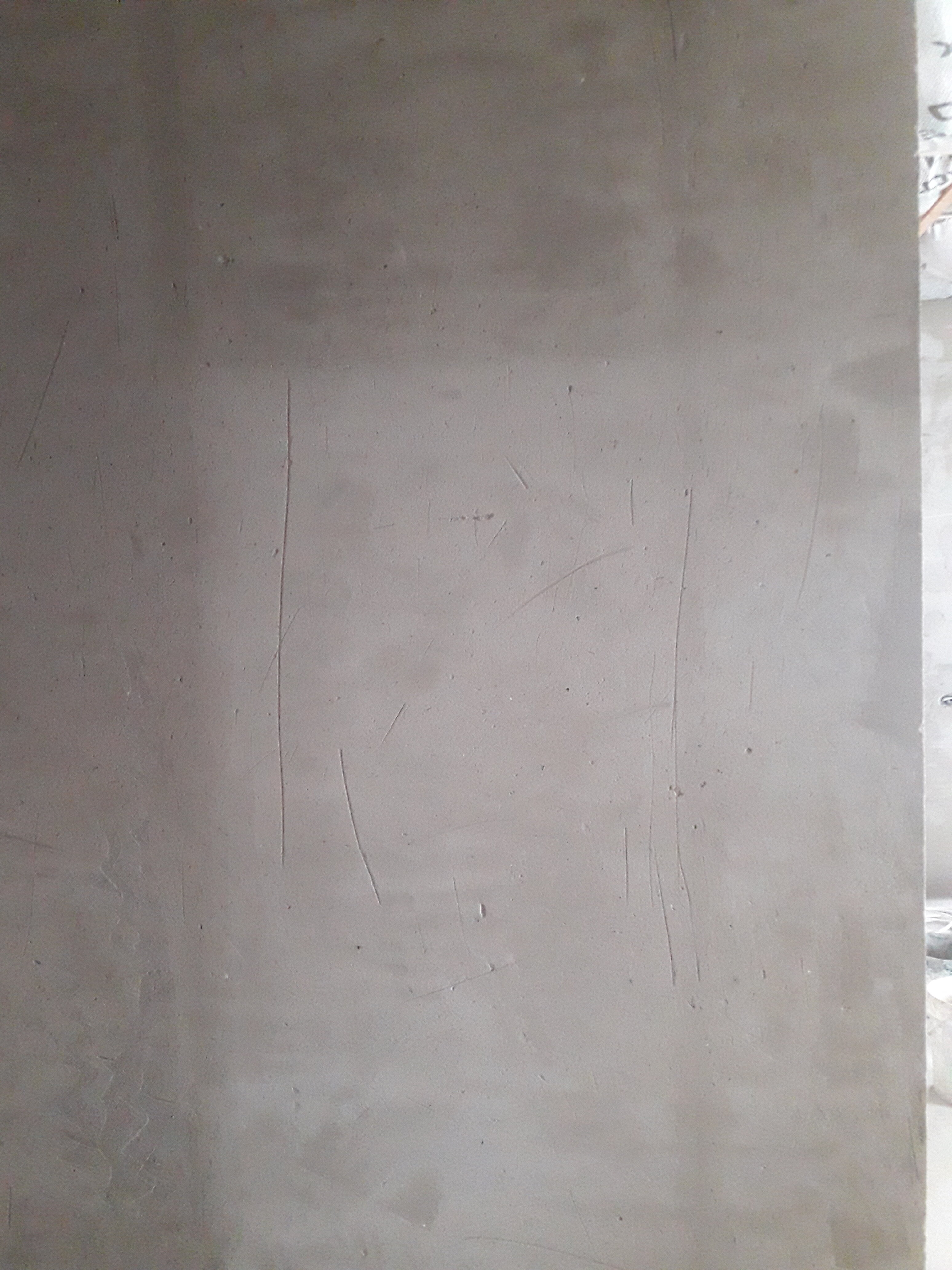

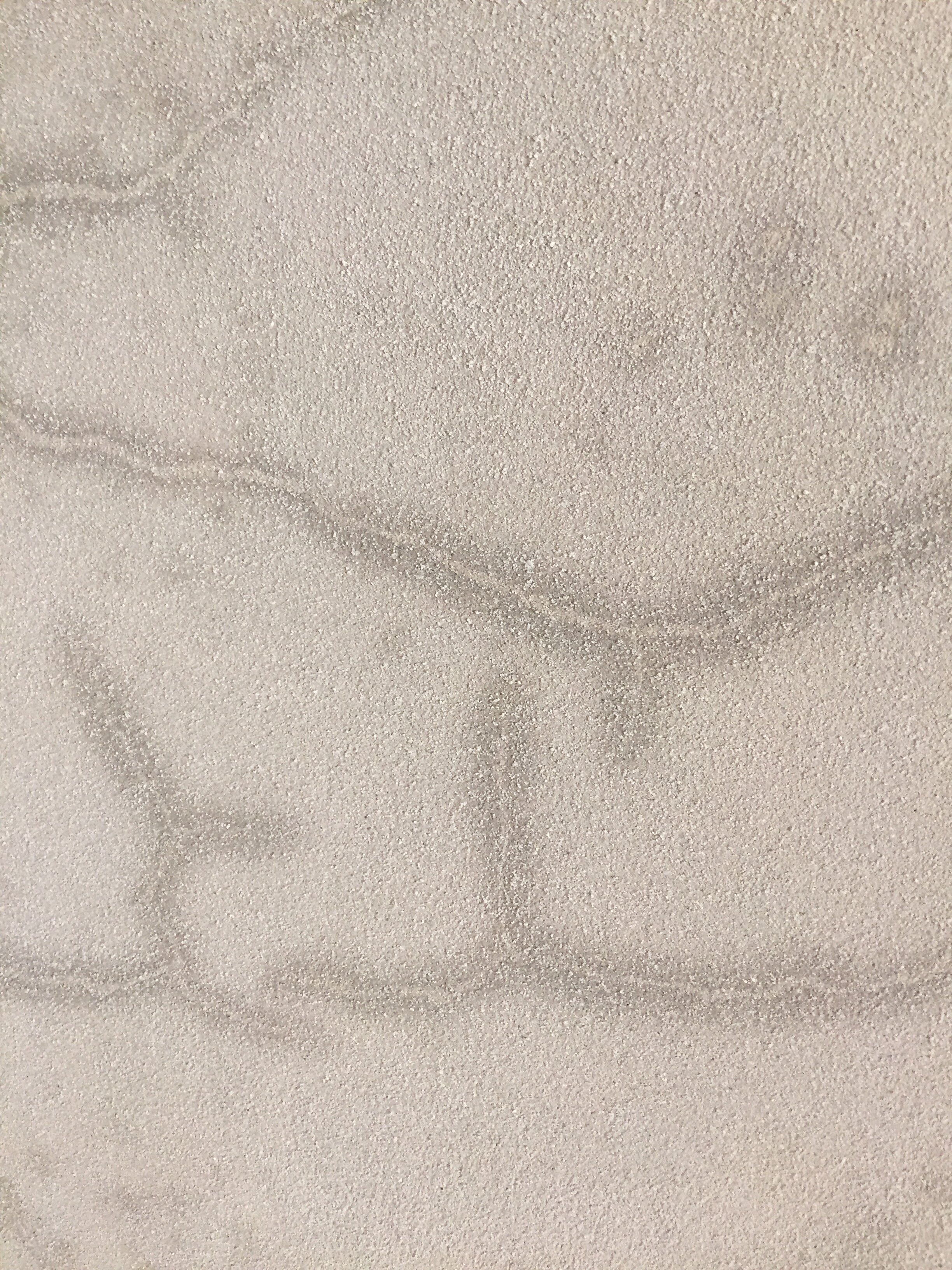

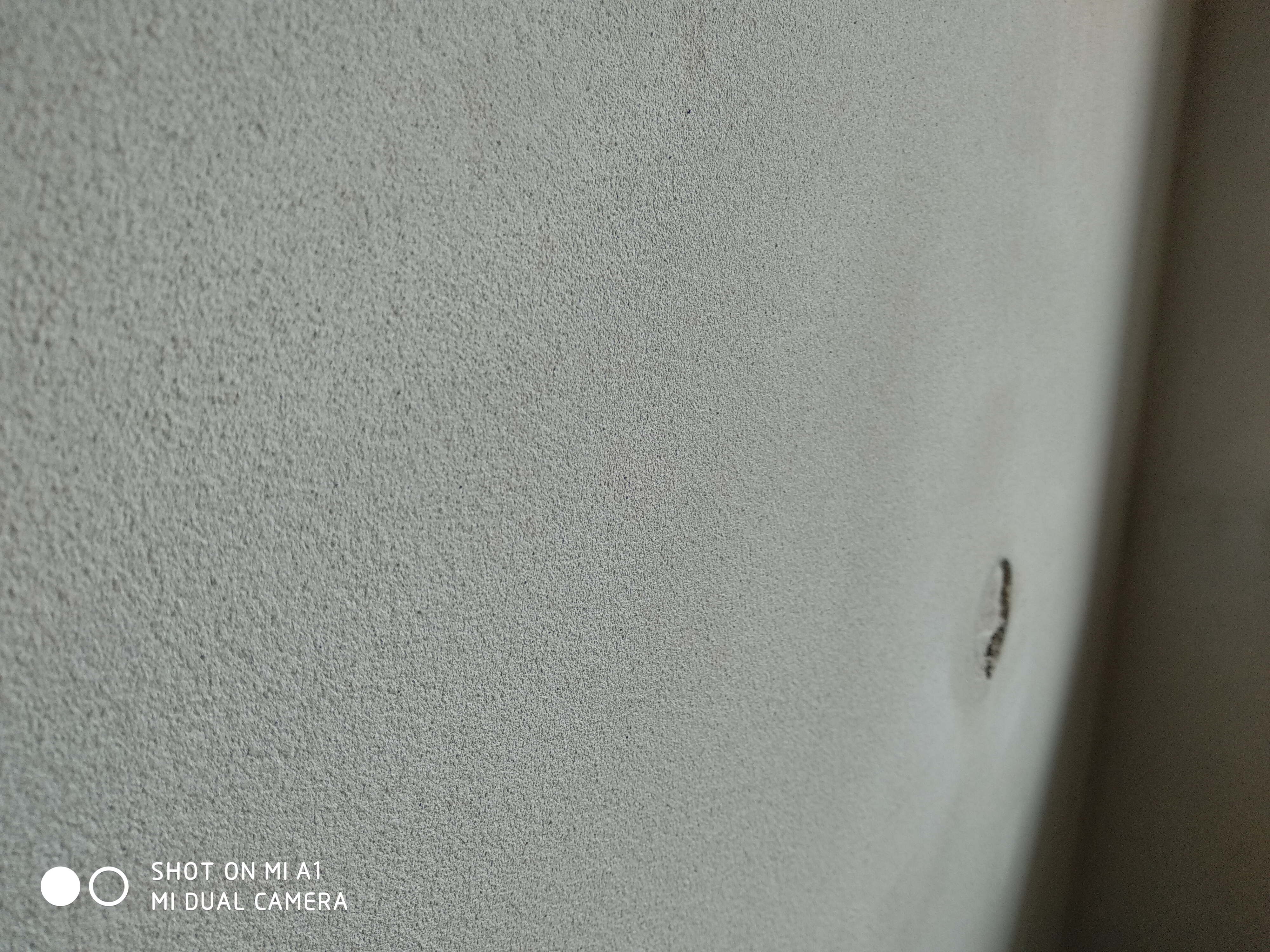

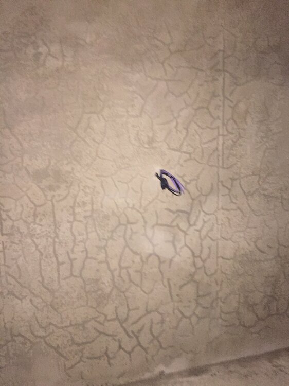

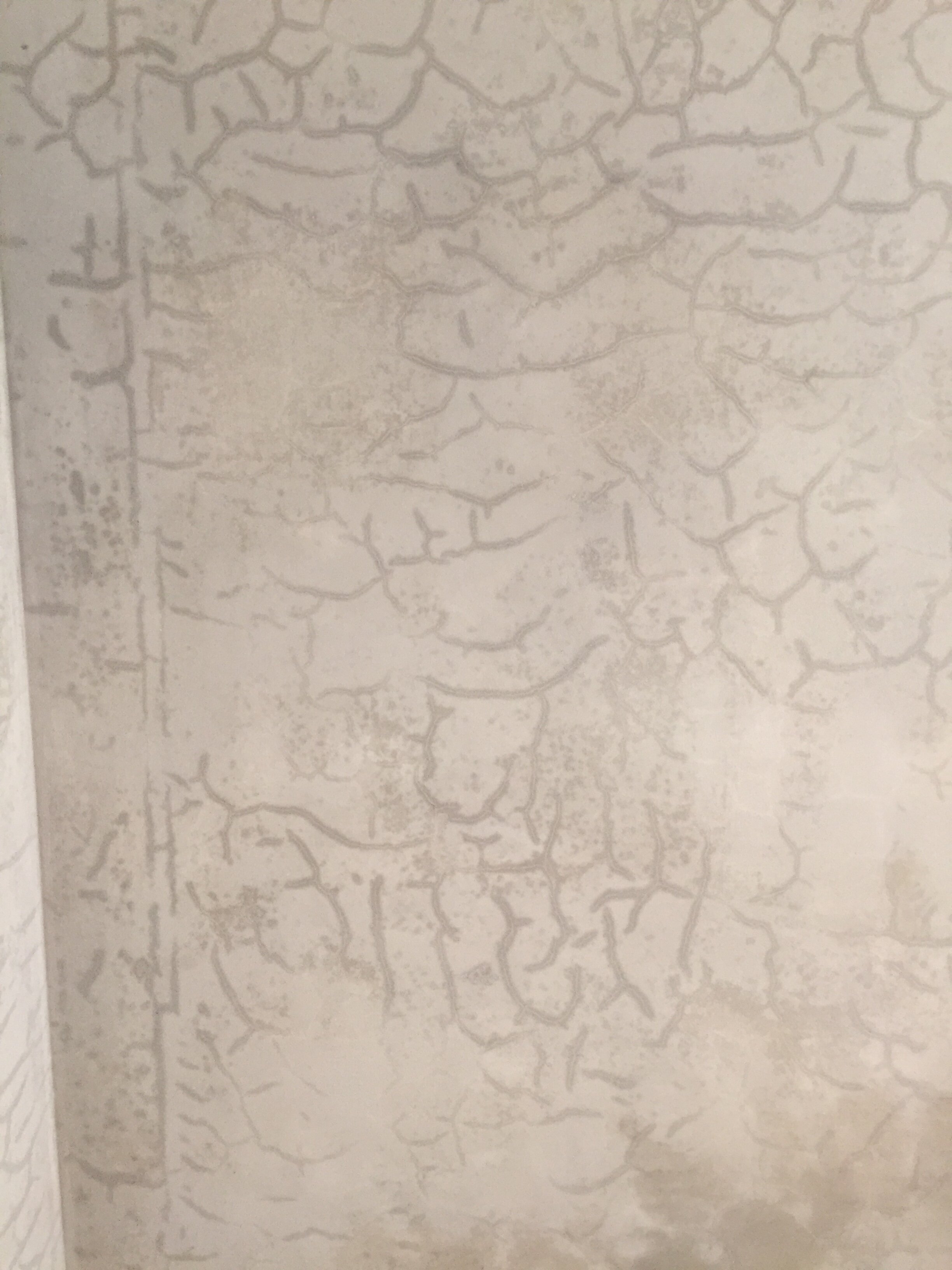

outdoor24 Опубліковано: 30 липня 2019 Поділитись Опубліковано: 30 липня 2019 Доброго дня. Я не кажу нічого поганого про Василя і його бригаду (досвід роботи позитивний), але реальність трохи інша. На фото штукатурка на етапі висихання, яку робила та сама ж бригада місяць тому. Без верхнього шару вже ніяк. Посилання на коментар Поділитися на інших сайтах More sharing options...
StNick Опубліковано: 30 липня 2019 Поділитись Опубліковано: 30 липня 2019 Без верхнього шару вже ніяк. Фото дуже поганоi якости зробити висновки не можливо, але на фото Мастерка видно круговi риски яки не можливо буде зафарбувати. 1 Посилання на коментар Поділитися на інших сайтах More sharing options...
outdoor24 Опубліковано: 30 липня 2019 Поділитись Опубліковано: 30 липня 2019 Додав фото. 1 Посилання на коментар Поділитися на інших сайтах More sharing options...

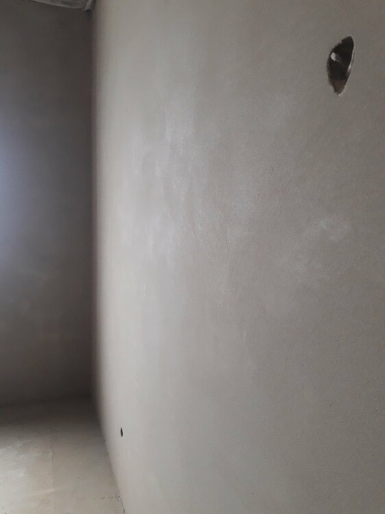

malyarman Опубліковано: 30 липня 2019 Поділитись Опубліковано: 30 липня 2019 Боковой дневной свет сделанных позавчера стен на фото.Неделя или год роли не играют,песочек размеры не изменит.Тут ведь ещё какой нюанс-на укрывка всегда можно замешать отдельный замес со специально купленным пылевидным песком.К примеру в Киеве это с Гнидынского карьера. Пока писал,стена замыта! Мастерок,конечно,извините,но вот ту стену,что на последнем фото,можно красить? Она ж в царапинах и крошках. Не,может их можно красить,но у нас же все хотят,чтобы стена ещё до покраски выглядела,как дверца холодильника. 1 Посилання на коментар Поділитися на інших сайтах More sharing options...
StNick Опубліковано: 30 липня 2019 Поділитись Опубліковано: 30 липня 2019 ,как дверца холодильника. Штук это чуть другая эстетика и философия в целом. 1 Посилання на коментар Поділитися на інших сайтах More sharing options...
мастерок Опубліковано: 30 липня 2019 Автор Поділитись Опубліковано: 30 липня 2019 [ATTACH]666335[/ATTACH] [ATTACH]666336[/ATTACH] [ATTACH]666337[/ATTACH] Додав фото. Абсолютно все штукатурки,в том числе и гипсовые,при смачивании водой проявляют усадочную сетку.Если она не вылазки наружу и не бухтит,то это абсолютно нормально. У Вас делалась стандартная штукатурка,она предназначается под Штук,на последующих объектах Саша ввел кое какие усовершенствования,что и позволило добиться таких результатов. Добавлено через 7 минут Если не "секрет фирмы", интересуют такие моменты: - пропорции компонентов - минимальная толщина - максимальная толщина - подходит ли для кирпича 1 стандартный известковый раствор с растворного узла.Если мешаем сами,то чисто на интуиции бригадира в зависимости от качества песка и извести 2 15 мм 3 не знаю даже,приходилось раньше и по 10 см делать. 4 идеально для кирпича,столетиями на стройках использовались только кирпич и известь. Добавлено через 3 минуты Мастерок,конечно,извините,но вот ту стену,что на последнем фото,можно красить? Она ж в царапинах и крошках. Не,может их можно красить,но у нас же все хотят,чтобы стена ещё до покраски выглядела,как дверца холодильника. Николай очень верно написал-Штук это другая философия,для гладких типа дверцы холодильника поверхностей придуман гипс и акрилы. 5 Посилання на коментар Поділитися на інших сайтах More sharing options...
outdoor24 Опубліковано: 30 липня 2019 Поділитись Опубліковано: 30 липня 2019 Абсолютно все штукатурки,в том числе и гипсовые,при смачивании водой проявляют усадочную сетку.Если она не вылазки наружу и не бухтит,то это абсолютно нормально. У Вас делалась стандартная штукатурка,она предназначается под Штук,на последующих объектах Саша ввел кое какие усовершенствования,что и позволило добиться таких результатов. Про усадку я розумію. Ми неодноразово обговорювали це з Олександром. Мій коментар не є претензією, а був зроблений виходячи з розуміння, що бригада робить так само як у мене, але результат показаний на фото відрізняється. Враховуючи Ваше уточнення, мені зараз трохи жаль, що вдосконалення прийшло вже після робіт у мене. 2 Посилання на коментар Поділитися на інших сайтах More sharing options...
malyarman Опубліковано: 30 липня 2019 Поділитись Опубліковано: 30 липня 2019 Допустим,будете Вы делать штукатурку так,что можно будет красить без шпаклёвки. Это ж не бесплатно?На эту доводку до ума уходят дополнительные силы?И они должны оплачиваться? Например,штукатурка-150грн+за шпаклевку под покраску заказчик заплатил бы ещё,допустим,100грн. Сколько тогда будет стоить Ваша штукатурка сразу под покраску?200?Чтобы и Вам было хорошо и заказчику?И на то,чтобы дополнительно довести до ума,под покраску,уходит меньше сил и времени,чем если бы пришлось шпаклевать? Посилання на коментар Поділитися на інших сайтах More sharing options...
мастерок Опубліковано: 30 липня 2019 Автор Поділитись Опубліковано: 30 липня 2019 Так в том то и прикол,что при минимуме телодвижений экономятся существенные деньги.Но конечно же работать это будет только с известковым вариантом.Пункт выготовка под покраску выбрасывается вообще,этим экономится минимум 100 грн работа и ещё деньги на материал.За стандартную стоимость работ по штукатурке на выходе готовые стены под известковый покраску или декоративку. Ну как вариант можно накинуть пару червончеков за ноу хау,но пока что и так нормально.Кстати,ежели кто будет читать эту тему в будущем,всё расклады по цифрам актуальны на дату написания поста. 2 Посилання на коментар Поділитися на інших сайтах More sharing options...
