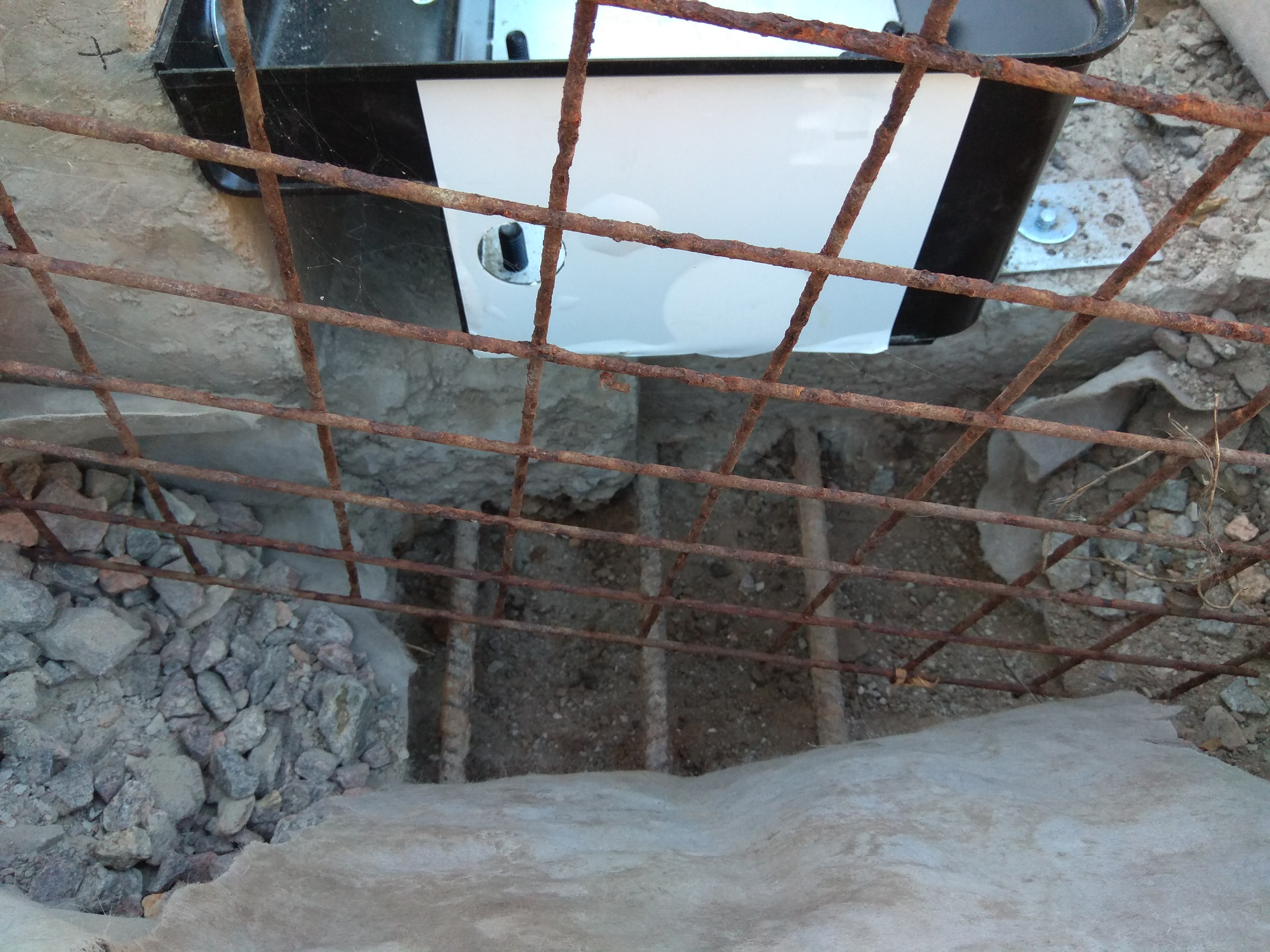

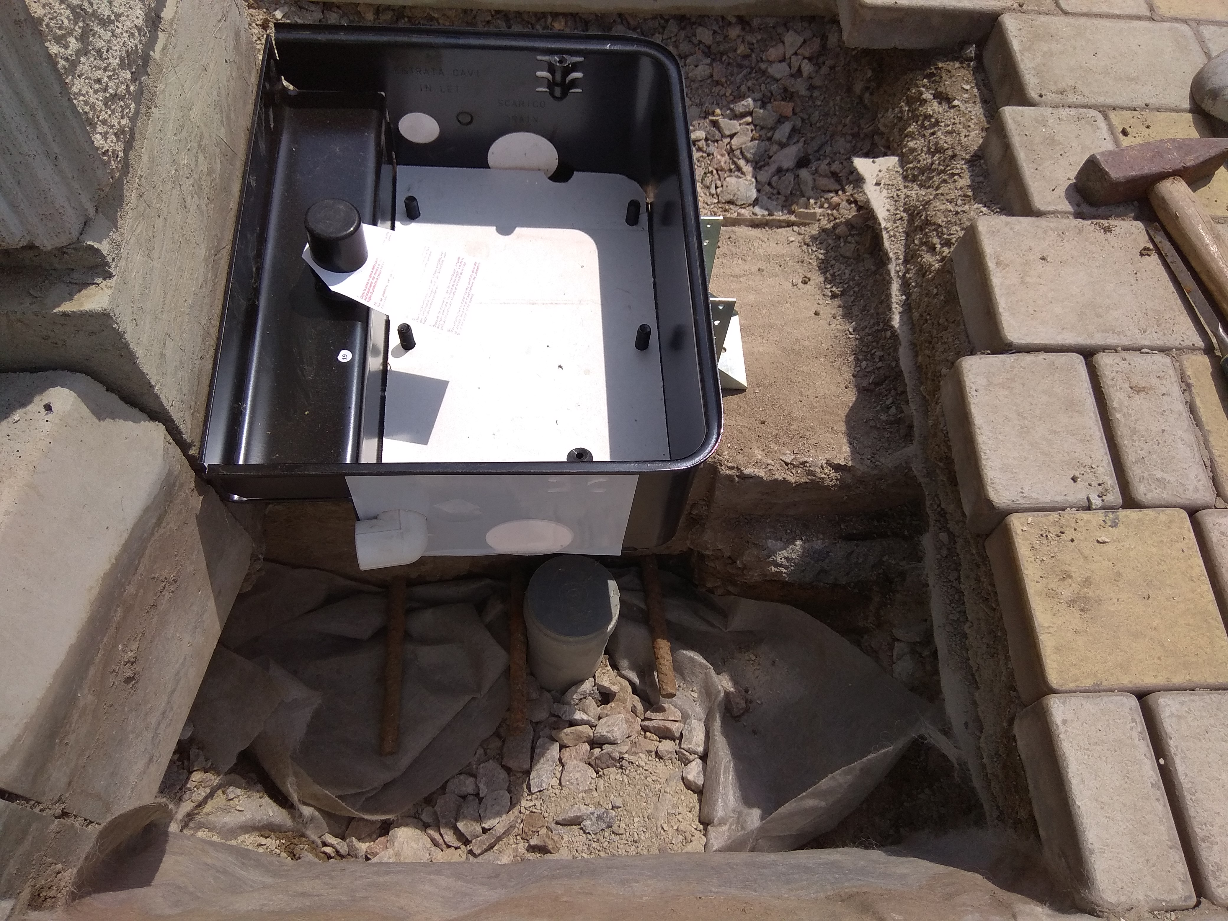

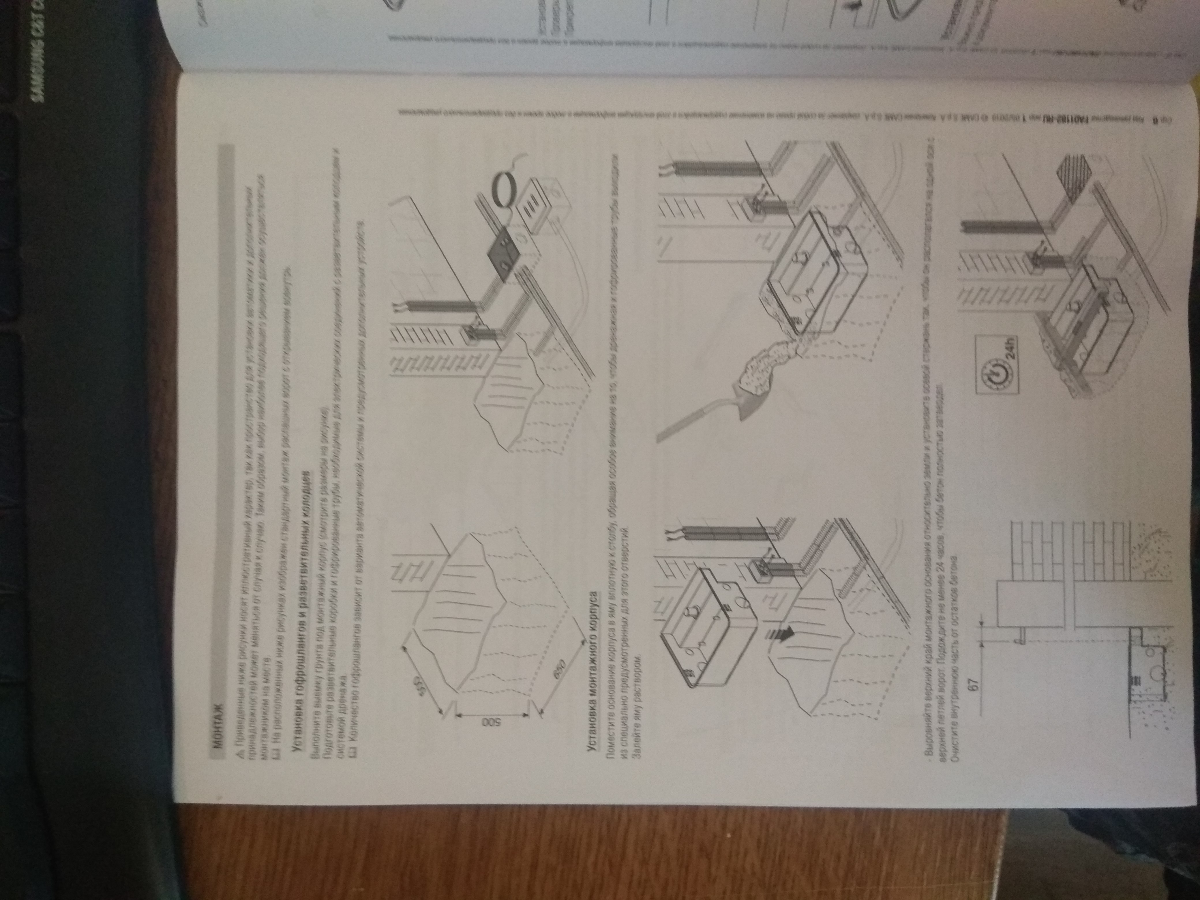

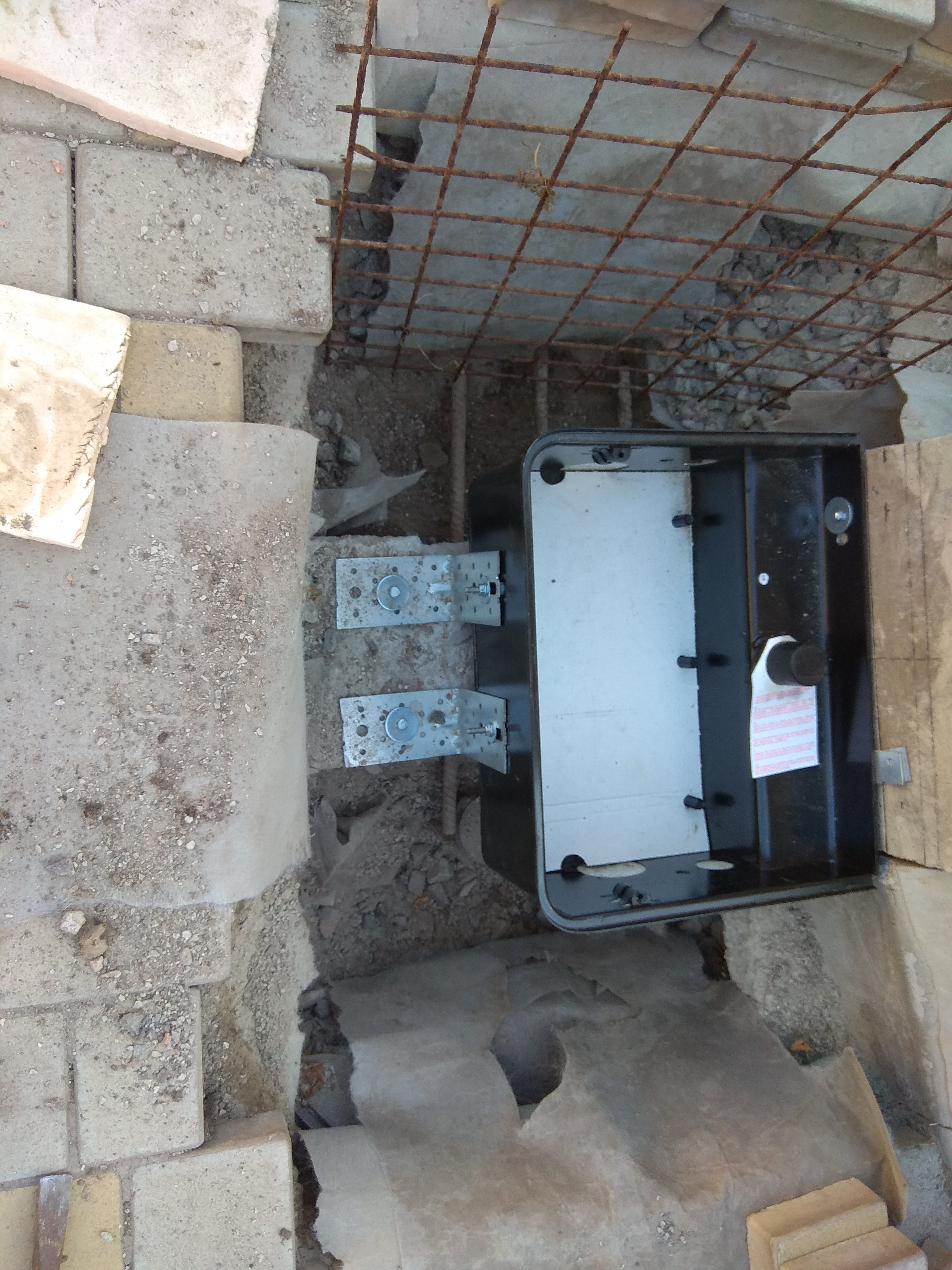

Zidane Опубліковано: 28 липня 2019 Поділитись Опубліковано: 28 липня 2019 Добрый день...в руководстве по монтажу пишут,что надо вырыть яму по размеру и залить её бетоном...но у меня под коробами (2см и 4см) идёт фундамент забора и выведены с двух сторон по 3 арматуры Д14...я установил и выставил по уровню на кронштейнах короба, но возникли вопросы: 1) Надо ли армировать бетон вокруг короба(ширина с каждой стороны около 15см,глубина 30-40см? 2) Если надо,то достаточно ли сетки 5х5,как на фото, или лучше арматурой? 3) Зайдёт ли бетон со щебнем 5-20 или 5-10,и с пластификатором SikaPlast®-520, между лентой и коробом,там где всего 2см? На каждый механизм устанавливается створка весом около 100кг...Спасибо...FROG.qxd 2.pdfРешения SIKA для бетона и гидроизоляции (3).pdf Посилання на коментар Поділитися на інших сайтах More sharing options...

Propeller Опубліковано: 29 липня 2019 Поділитись Опубліковано: 29 липня 2019 Посмотрел по размерам на FROG. Вроде там у Вас объем бетонирования небольшой. Возможно Вам будет проще применить готовый самоуплотняющийся бетон. Он очень текучий. Надо лить в одну точку. Дольше он сам работает как нивелирмасса. Максимальная фракция 3 мм. Прочность на сжатие М800. Но это стОит. Один мешок заполняет 10 л объема. ekco.uaprom.net/p98602473-megagraut-101-vysokoprochnyj.html От цены отнимайте 10% строимдомовских. 2 Посилання на коментар Поділитися на інших сайтах More sharing options...
Zidane Опубліковано: 29 липня 2019 Автор Поділитись Опубліковано: 29 липня 2019 Посмотрел по размерам на FROG. Вроде там у Вас объем бетонирования небольшой. Возможно Вам будет проще применить готовый самоуплотняющийся бетон. Он очень текучий. Надо лить в одну точку. Дольше он сам работает как нивелирмасса. Максимальная фракция 3 мм. Прочность на сжатие М800. Но это стОит. Один мешок заполняет 10 л объема. ekco.uaprom.net/p98602473-megagraut-101-vysokoprochnyj.html От цены отнимайте 10% строимдомовских.Объём конечно небольшой,но всё равно получиться дорого... Посилання на коментар Поділитися на інших сайтах More sharing options...
Propeller Опубліковано: 30 липня 2019 Поділитись Опубліковано: 30 липня 2019 Тогда можете попробовать сделать что-то подобное самостоятельно. Почитайте здесь с 880 поста. https://www.stroimdom.com.ua/forum/showthread.php?t=90405&page=44 1 Посилання на коментар Поділитися на інших сайтах More sharing options...
Zidane Опубліковано: 30 липня 2019 Автор Поділитись Опубліковано: 30 липня 2019 А армирование обязательно? Если да, то сетки достаточно? Посилання на коментар Поділитися на інших сайтах More sharing options...
Propeller Опубліковано: 30 липня 2019 Поділитись Опубліковано: 30 липня 2019 Сетки достаточно. 1 Посилання на коментар Поділитися на інших сайтах More sharing options...
