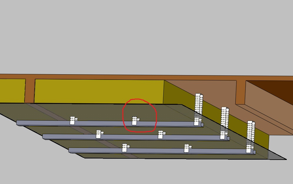

Rostik77 Опубліковано: 2 серпня 2012 Поділитись Опубліковано: 2 серпня 2012 Добрый день! Почитал темку, и ввиду схожей ситуации есть такой вопрос. На данный момент есть балки перекрытия сверху которых прибиты доски.Хочу сделать как на рисунке т.е. гидр.изоляция- мин.вата между балок-паробарьер-профили- гипсокартон(или пластик). Но вот думаю если крепить подвесы под профиль к доскам через вату и пароизоляцию то влажный воздух пройдет через дырки от подвесов. Может заделать эти места скотчем?? Тут выше предлагалось крепить пароизоляцию к профилям, а потом гипсокартон, НО когда его крепить сколько ж дырок будет в изоляции, что толку с нее. А если в потолке еще и встроенные светильники будут как тогда??? Посилання на коментар Поділитися на інших сайтах More sharing options...
Mentor Опубліковано: 2 серпня 2012 Поділитись Опубліковано: 2 серпня 2012 Утеплять не между балок, а поверх настила. Затем сделать такой же настил с вентзазором....И ноу проблем... Посилання на коментар Поділитися на інших сайтах More sharing options...
Rostik77 Опубліковано: 3 серпня 2012 Поділитись Опубліковано: 3 серпня 2012 Не получится. Утепление будет в пристроеннной части дома, т.е. если сделать еще настил, то получится солидный перепад с существующим перекрытием. Посилання на коментар Поділитися на інших сайтах More sharing options...
Mentor Опубліковано: 3 серпня 2012 Поділитись Опубліковано: 3 серпня 2012 И что? Лучше возиться с утеплением изнутри? Подвязывать утеплитель, решать вопрос с креплением каркаса под ГК, пароизоляция по профилям??? базальтовая крошка от проседания утеплителя на ГК... Столько "против" и только потому что на чердаке будет перепад перекрытия???? Посилання на коментар Поділитися на інших сайтах More sharing options...
Rostik77 Опубліковано: 3 серпня 2012 Поділитись Опубліковано: 3 серпня 2012 Ну не убедили. Даже потому, что в месте утепления лаз на чердак под скатом крыши ,и если поднять перекрытие вылазить прийдется очень сильно сгибаясь, + дополнительно брус и доски. Мой вариант меня устраивает, остается вопрос с пароизоляцией. Посилання на коментар Поділитися на інших сайтах More sharing options...

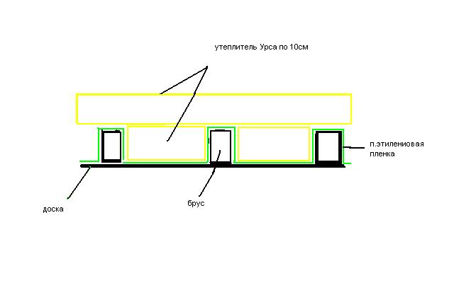

Заблудился Опубліковано: 25 травня 2016 Поділитись Опубліковано: 25 травня 2016 На холодном чердаке настелил п/э пленку между деревянными балками и НА НИХ. Между балками положил 10см утеплителя и второй слой тоже 10 см раскатал поперек первого, накрыв и балки тоже. Точка росы вроде бы должна быть в верхнем слое утеплителя (тот, что над балками и пленкой), т.е. балки по идее должны быть сухими, но терзают смутные сомнения что бы балки под пленкой не прели. Стоит ли разрезать п/э пленку на балках? Пленку стелил с большим нахлестом но без проклеивания стыков скотчем - просто прибивал степлером. Сверху вату я ничем не закрывал. Чердак не жилой, крыша не течет. Проблема в том, что потолки уже отделаны, поэтому сильно не хочеться лезть на чердак и там лазить, чтобы они не потрескались, но червяк сомнений гложет. Спасибо Посилання на коментар Поділитися на інших сайтах More sharing options...
Заблудился Опубліковано: 25 травня 2016 Поділитись Опубліковано: 25 травня 2016 вот схематический рисунок. Доска со стороны комнаты отштукатурена известковым раствором по дранке Посилання на коментар Поділитися на інших сайтах More sharing options...
