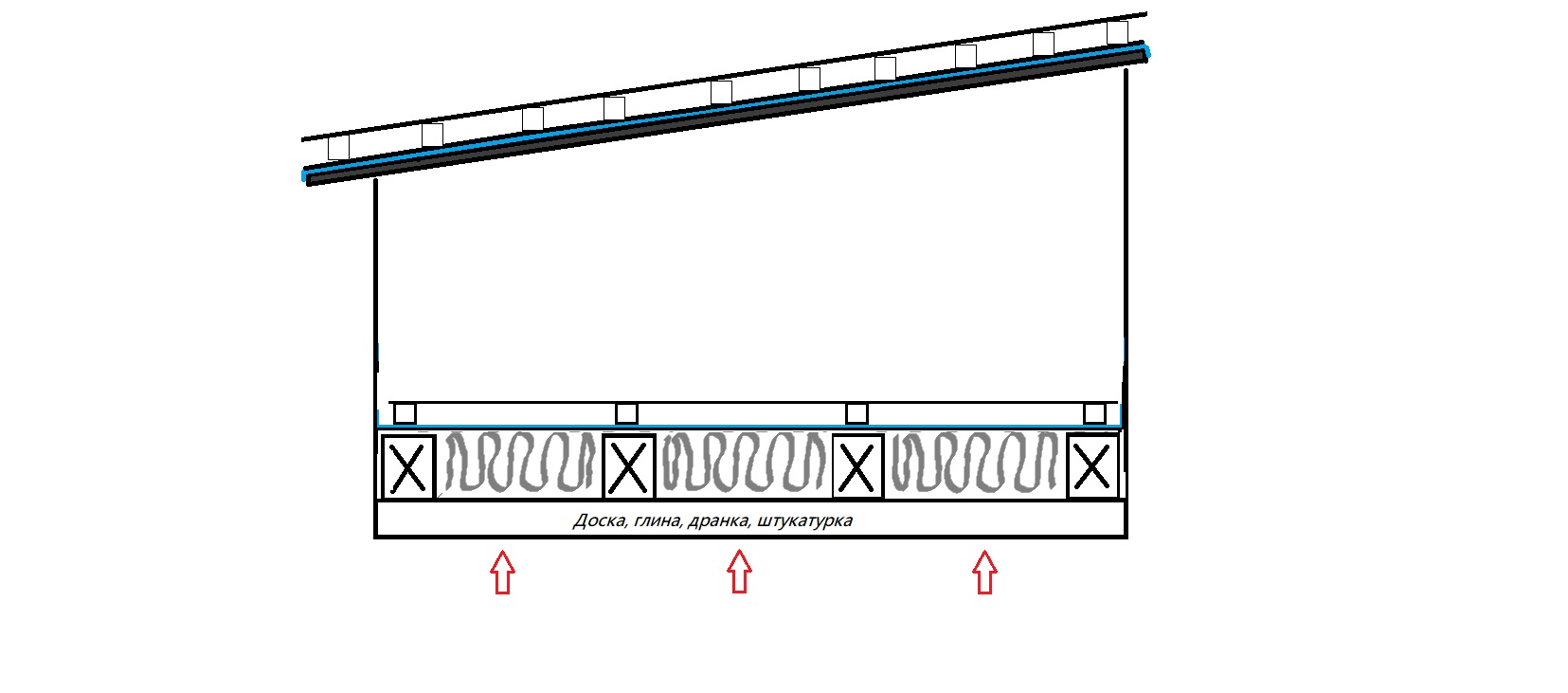

compviva Опубліковано: 22 липня 2019 Поділитись Опубліковано: 22 липня 2019 Доброго дня. Отже, є старий будинок. На другому поверсі потолок із глини + дранка і дошка яка "прикріплена" до лагів. Тобто получається зі сторони холодного горища між лагами простір. Хочу заповнити цей простір мін ватою і стилити мін вату безпосередньо по досці без паро чи гідробар'єрів. Далі покрити гідробар'єром(мембраною), рейкою дистанційною для провітрювання та дошками для ревізії. Стилити дошки планую із зазорами для продиху. Чи добрий буде такий періг? Боюся, щоб у мін ваті не набирався конденсат(хоча на другому немає високої вологості(кухня чи ванна відсутні). За будь-яку інформацію буду вдяний. Посилання на коментар Поділитися на інших сайтах More sharing options...
