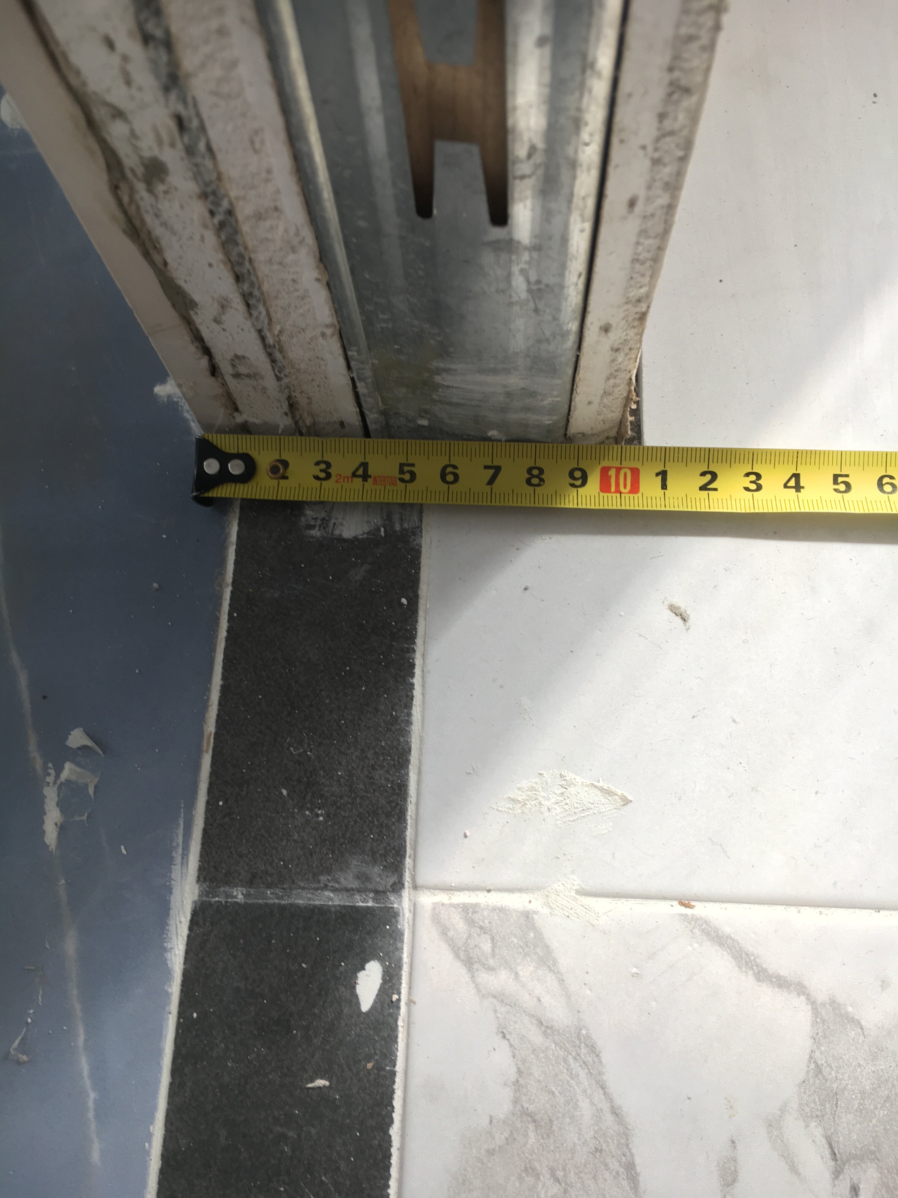

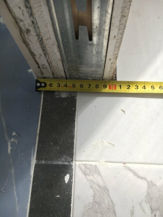

koko Опубліковано: 22 липня 2019 Поділитись Опубліковано: 22 липня 2019 Здравствуйте дорогие форумчане, требуется ваш совет. Нужно демонтировать плитку в дверном проеме и вместо белой и чёрной доложить синей. Задача усложняется тем,что необходимо разрезать керамогранит по отметке 8 см. Делать порожек очень не хочется. Накидайте вариантов, пожалуйста, каким образом это можно осуществить. Посилання на коментар Поділитися на інших сайтах More sharing options...
Vitaliy67 Опубліковано: 22 липня 2019 Поділитись Опубліковано: 22 липня 2019 Хороший диск. Потом аккуратно выбиваем. В принципе ничего сложного. 1 Посилання на коментар Поділитися на інших сайтах More sharing options...
saschik Опубліковано: 22 липня 2019 Поділитись Опубліковано: 22 липня 2019 Согласен с Виталием. Единственное дополнение : перед тем как сбивать - не поленитесь выколупать затирку между черной и синей плиткой . А то может быть вава. 3 Посилання на коментар Поділитися на інших сайтах More sharing options...

Vitaliy67 Опубліковано: 22 липня 2019 Поділитись Опубліковано: 22 липня 2019 Можно и без планки. Все зависит от того, как порежете и зашлифуете. 1 Посилання на коментар Поділитися на інших сайтах More sharing options...
