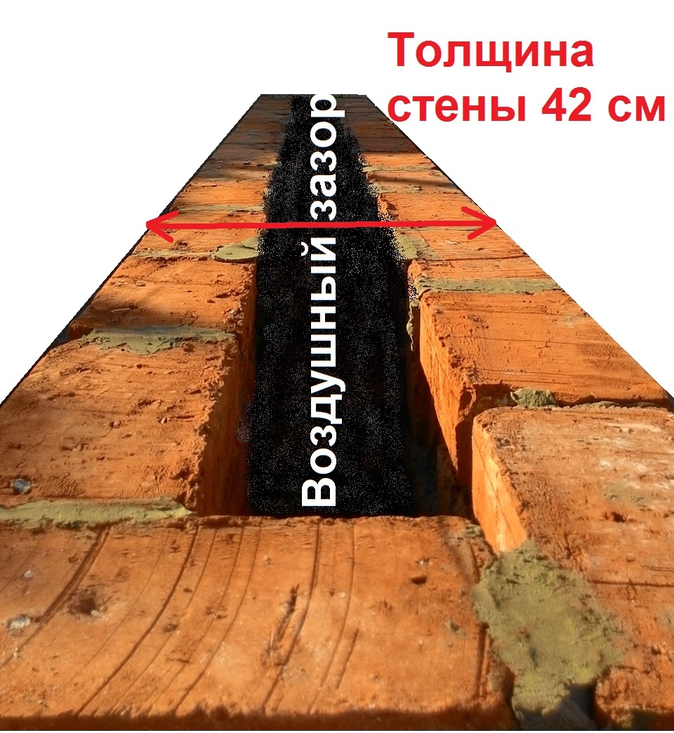

kutalex Опубліковано: 14 липня 2019 Поділитись Опубліковано: 14 липня 2019 Если стена как на фото с воздушным зазором, то начинать то надо с него. Ничего не покупать, возможно после заполнения например перлитом или пенопластовой крошкой станет уже нормально или как минимум удовлетворительно, ну и добавьте в список вариантов лёгкий газобетон, но и он только после заполнения пустот 2 Посилання на коментар Поділитися на інших сайтах More sharing options...

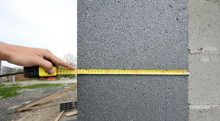

Andrey-Bucha Опубліковано: 15 липня 2019 Поділитись Опубліковано: 15 липня 2019 Полностью поддерживаю применение пенопласта. Но лучше брать серый графитовый с коэффициентом теплопроводности 0,031. Он на 30% теплее белого Добавлено через 2 минуты Когда-то сосед из околостроительных кругов утеплял пятёркой. А ребята, которые работали в Польше, говорили, что там уже в ходу 15 см. Сейчас продаем и 20 и 30 мм графитовый пенопласт с коэф теплопроводности 0,031. Менее 100 мм никто не заказывает Добавлено через 1 минуту Утеплял у себя похожую стену, 10 лет назад пенопластом 5 см. Оказалось мало, пришлось повторно утеплять еще 10 см пенопласта. Лучше 15 см сделать один раз и забыть. В европе сейчас вторая волна утепления. И есть решения там для второго слоя утеплителя поверх утепления с пенопластом или с мин ватой 3 Посилання на коментар Поділитися на інших сайтах More sharing options...

Andrey-Bucha Опубліковано: 15 липня 2019 Поділитись Опубліковано: 15 липня 2019 Откуда такая религиозная убежденность? Я опираюсь на сертификаты, а не на непонятные таблицы И вряд ли бы Германия на 70% перешла на серый, а поляки на 50% И пассивные дома почему то 20-30 см выбирают серый, а не белый Посилання на коментар Поділитися на інших сайтах More sharing options...
yurriy Опубліковано: 15 липня 2019 Поділитись Опубліковано: 15 липня 2019 Я опираюсь на сертификаты, а не на непонятные таблицы И вряд ли бы Германия на 70% перешла на серый, а поляки на 50% И пассивные дома почему то 20-30 см выбирают серый, а не белый Если опираетесь на сертификаты, то опирайтесь минимум на 2: на Неопор и на ПСБ-С 35. А то выходит игра в одни ворота, как часто водится у маркетологов . Объективно разница в пользу Неопора меньше 5%. Посилання на коментар Поділитися на інших сайтах More sharing options...

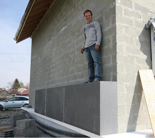

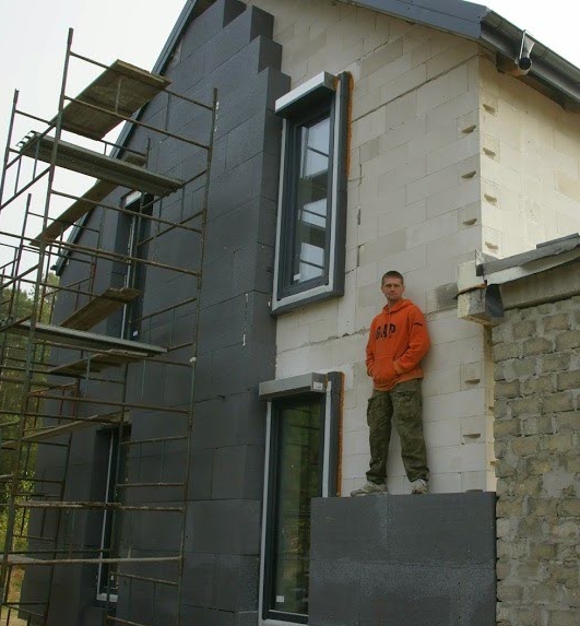

Игорь&Ира Опубліковано: 15 липня 2019 Поділитись Опубліковано: 15 липня 2019 В одной из передач видел, как в Бельгии мужик стоял на наружном утеплении полной ступней, т.е. реально больше 25 см. Скорее всего пассив. Посилання на коментар Поділитися на інших сайтах More sharing options...

#roofinspector Опубліковано: 15 липня 2019 Поділитись Опубліковано: 15 липня 2019 В одной из передач видел, как в Бельгии мужик стоял на наружном утеплении полной ступней, т.е. реально больше 25 см. Скорее всего пассив. И 40 см бывает... 3 Посилання на коментар Поділитися на інших сайтах More sharing options...
