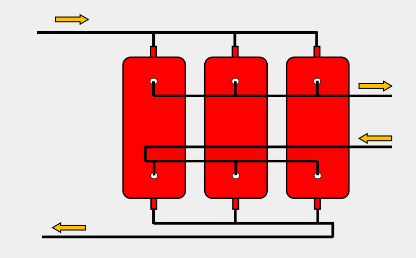

vladvok Опубліковано: 9 липня 2019 Поділитись Опубліковано: 9 липня 2019 (змінено) Привет колегам, суть вопроса к профи: схема обвязки от трех до пяти буферных емкостей от одного котла, требование что бы теплоноситель поступал в емкости одновременно для равномерного прогрева. была у меня когда то схема каково то мана потерял, вроде просто но были в ней нюансы, может кто напомнит:beer: Змінено 9 липня 2019 користувачем vladvok Посилання на коментар Поділитися на інших сайтах More sharing options...

murava Опубліковано: 10 липня 2019 Поділитись Опубліковано: 10 липня 2019 Соединяйте по-тихельману и спите спокойно. 3 Посилання на коментар Поділитися на інших сайтах More sharing options...
vladvok Опубліковано: 10 липня 2019 Автор Поділитись Опубліковано: 10 липня 2019 Соединяйте по-тихельману и спите спокойно. схема известна, если мне не изменяет память нужно выдержать одинаковою длину подачи и обратки, а также обеспечить соответствующий диаметр труб. 1 Посилання на коментар Поділитися на інших сайтах More sharing options...
murava Опубліковано: 10 липня 2019 Поділитись Опубліковано: 10 липня 2019 Ну вот видите, Вы все уже знаете, а советов просите В тырнете полно схем, это не сложно 2 Посилання на коментар Поділитися на інших сайтах More sharing options...

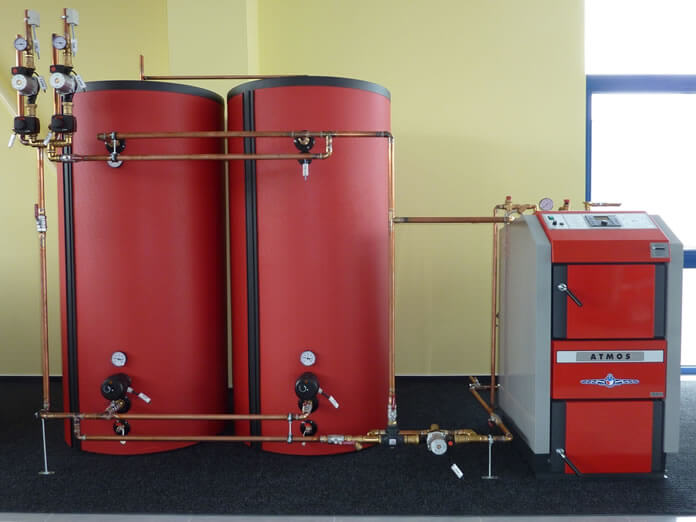

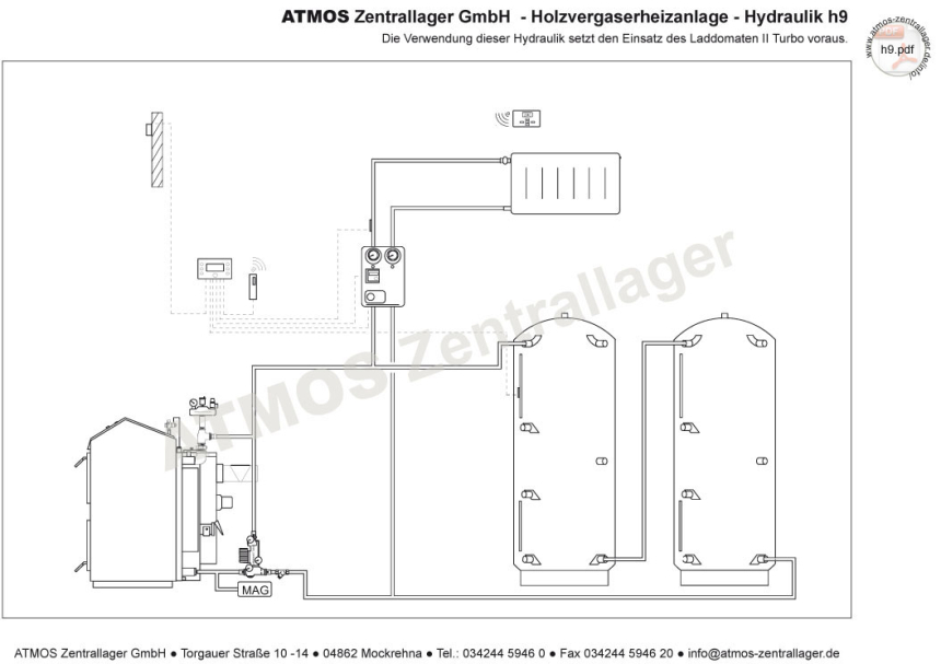

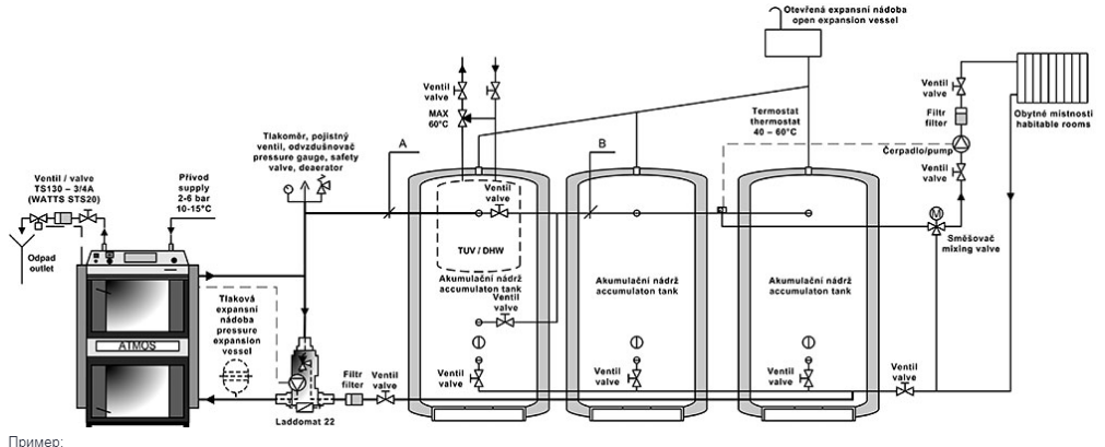

vladvok Опубліковано: 10 липня 2019 Автор Поділитись Опубліковано: 10 липня 2019 :Yahoo!:Ну вот видите, Вы все уже знаете, а советов просите Повторение мать учения. Добавлено через 1 минуту В тырнете полно схем, это не сложно с трудом нашел только на атмосе Посилання на коментар Поділитися на інших сайтах More sharing options...
vladvok Опубліковано: 10 липня 2019 Автор Поділитись Опубліковано: 10 липня 2019 вот такая схема и фото Посилання на коментар Поділитися на інших сайтах More sharing options...
vladvok Опубліковано: 10 липня 2019 Автор Поділитись Опубліковано: 10 липня 2019 прошу критики, рекомендаций. Посилання на коментар Поділитися на інших сайтах More sharing options...
murava Опубліковано: 10 липня 2019 Поділитись Опубліковано: 10 липня 2019 Зачем критиковать то, что работает? 2 Посилання на коментар Поділитися на інших сайтах More sharing options...

vladvok Опубліковано: 10 липня 2019 Автор Поділитись Опубліковано: 10 липня 2019 Зачем критиковать то, что работает? значит все верно СПС Посилання на коментар Поділитися на інших сайтах More sharing options...
GeoTeplo Опубліковано: 12 липня 2019 Поділитись Опубліковано: 12 липня 2019 прошу критики, рекомендаций. На вашей схеме с какой стороны баков ТА котел и с какой потребитель? Посилання на коментар Поділитися на інших сайтах More sharing options...
